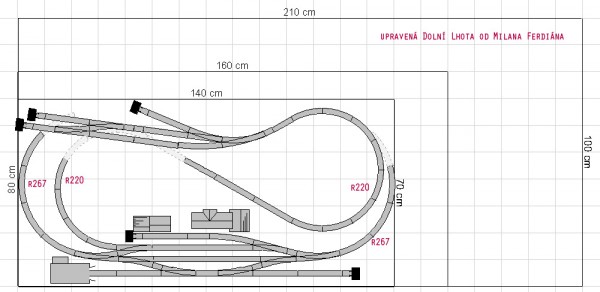

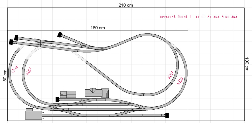

Tip pro začátečníky:
ti si chtějí spíše zajezdit, než zaposunovat na mikro kolejišti
I osvědčené Milanovy plánky se dají upravit do mini rozměrů, za určitých podmínek:
a) zmenšením poloměrů - na mikro kolejišti nikdo neočekává provoz rychlíky, a tedy radiusy s 2-osými vozy se mohou zmenšit, např. na 310 hl. trať / 267 lokálka, možná i méně
b) menší délka staničních kolejí - jedna 810-ka nepotřebuje 50cm kolej... Na hlavní koleji stačí místo pro nejdelší vlak, třeba manipulák rosnička + 4 dvouosé vozy = cca 50cm?
Zkusil jsem překreslit Dolní Lhotu, která myslím má rozměr 2100x1000cm, rozdíl je docela znát:
Zkrátka takhle nějak by mohly vypadat dětské mini kolejiště pro začátečníky. Pro nás pokročilé možná nějaké to micro na vyblbnutí do vitríny, jinak pouze velká kolejiště pro snění a plánování na důchod :D

Příspěvekod chameleon » pon 26 lis, 2012 4:41 pm

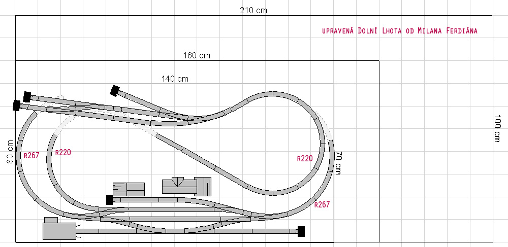

r267 hlavní trať + r220 lokálka

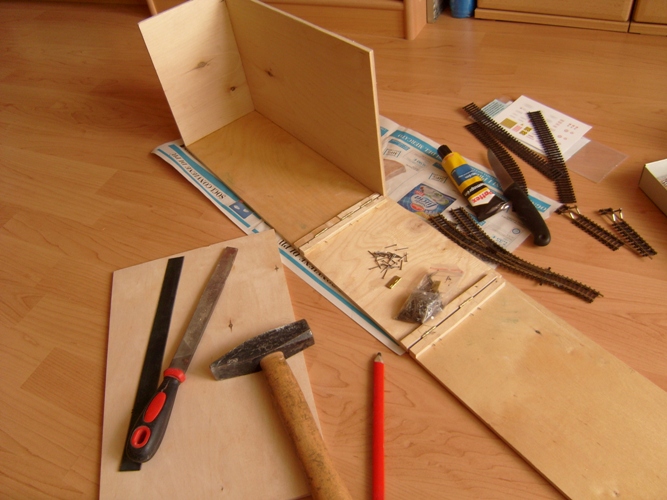

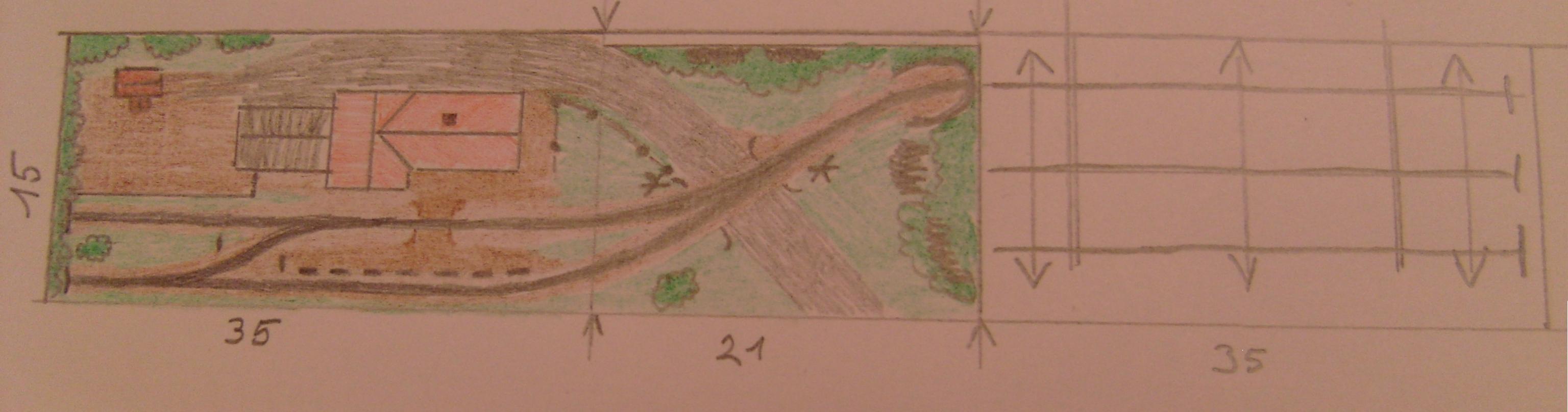

-uznávám, že je můj námět neobvyklý, ale pár příkladů ze skutečnosti by se určitě našlo. Kupříkladu Žacléř byla jednu dobu v podobném stavu. Skušenější kolegové by určitě našli i jiné případy.. :wink:
-A provoz i v takovéto stanici může (a bude) zajímaví. Vezmi, přisuneš manipulák v čele se služebním vozem, ten odpřáhneš vrátíš se před nádraží, přehodíš výhybky otevřeš výkolejku, zajedeš k rampě připřáhneš stojící vozy (naložené/vyložené) vrátíš se s nimi na hlavní kolej, zapřáhneš za služebák, zpět k rampě odpřáhneš čerstvý náklad, a vrátíš se na hlavní kolej. zavřeš za sebou výkolejku, sebereš manipulák a teprve můžeš odjet. potom si to přišourá motoráček...
-Kolej je v esíčku proto, abych se dostal na druhou stranu kolejiště a využil celou šířku. (Ta přesuvna se pohybuje dozadu)
A nakonec ten rozměr je dán rozměrem police ve skříni. (máme malé kuchyňské skříňky :lol: )
Podobnou scénu jakou jsi mi vykreslil ty, už mám taky v merku ( hned jak dokončím tu zimu).
Bude to takový shubox, i když neúplně regulérní. Nebude to v krabici od bot, ale v rozkládací bedýnce o velikosti skutečné krabice. Tu už mám na polici, tam hezky čeká :lol: Jen tady už musím bezpodmínečně malinko upravit výhybky, aby se všecko vlezlo. Přesuvna je třídílná, aby umožnila posun ve skryťáku.
Náklady potahne rosnička, ta se akorát vejde za výhybky. K rampě se vejdou dvě Zky. Osobní obstará 810, hurvínek, věžák, nebo souprava Ci a Cdi (čtyřokeňáky) a krátká parní. (Mám ale zatím jen Německou :cry: )

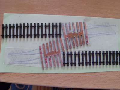

JBr píše:
Honza TT píše:Podobnou scénu jakou jsi mi vykreslil ty, už mám taky v merku ( hned jak dokončím tu zimu).
Prosim te, jake kolejivo to pouzivas? At delam co delam, na rozmery v tvem planku nejsem normalniho Tilliga schopny vmestnat. Na neco aspon trosku rozumneho potrebuju 65 cm, idealne jeste o kus vic.
No to se nesmíš omezit jen na normální kolejivo.. V mini-micro jde doslova o milimetry. Já si dělám výhybky sám, v podstatě jde o stejný poloměr jako u starých z ohýbaného plechu (průměr oblouku "58.."), jen si to udělám z profilu a šité na míru. Vyžaduje to přesnou práci (aby vozy nevykolejily), ale jízdní vlastnosti jsou supr.
kostra výhybky.JPG (120.83 KiB) Zobrazeno 10924 krát

Re: Micro-mini-pidi kolajiska I
Příspěvekod JBr » ned 02 pro, 2012 12:10 pm
Honza TT píše:No to se nesmíš omezit jen na normální kolejivo.. V mini-micro jde doslova o milimetry. Já si dělám výhybky sám
Toho jsem se presne bal :) Ten tvuj planek by mi pekne pasnul do volneho mista ve skrince (58 cm), ale s normalnim kolejivem se da vmacknout az tak na 65 cm, idealne jeste tak o 10 cm vic. Na sochani vlastnich vyhybek mam volsovy ruce, uz jsem to zkousel a nedarilo se, takze se budu muset pripadne spokojit s trosku vetsim rozmerem.
TT/D V/VI.
JBr
Příspěvky: 1269
Příspěvekod Honza TT » ned 02 pro, 2012 2:44 pm
JBr píše:
Jestli ti to pomůže, tak mi pošli mailem přesný nákres a já ti to nezávazně spíchnu... :wink: Mám už to celkem dost v ruce.
Nebo sem časem můžu pověsit pár triků jak na to, na co si dát pozor a čím si pomoct. –Poznatky ze zkušenosti.
