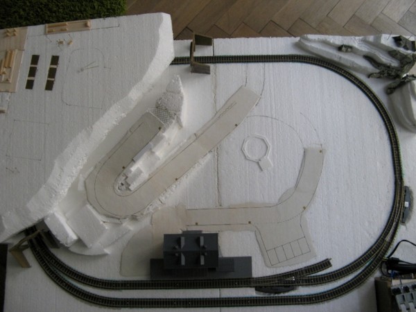

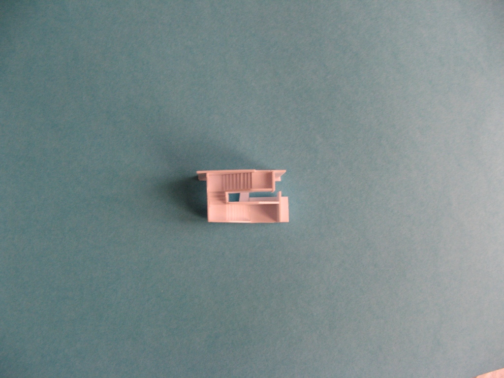

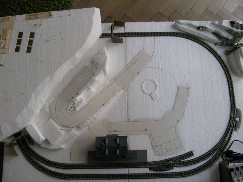

Tak opět pokrok. Silnice se už rýsují. Po nich přijdou na řadu chodníky a náměstí. Metoda se zmiňovanou hmotou se mi docela osvědčila. Je poměrně pracná, ale silnice nepraská až tak moc, jak jsem předpokládal. Na fotce jsou vidět osazené kanálové vpusti, které umísťuji ještě do vlhkého materiálu. K překonání výškových rozdílů bude složit venkovní schodiště, které je z desky Evergreen 1 mm. Ješte bude potřeba samozřejmě broušení a tmelení

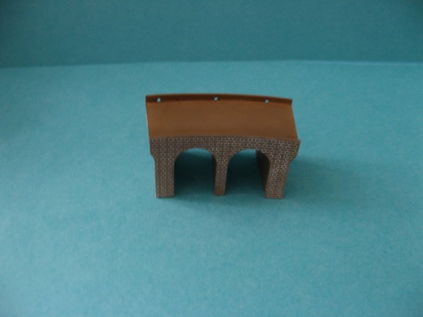

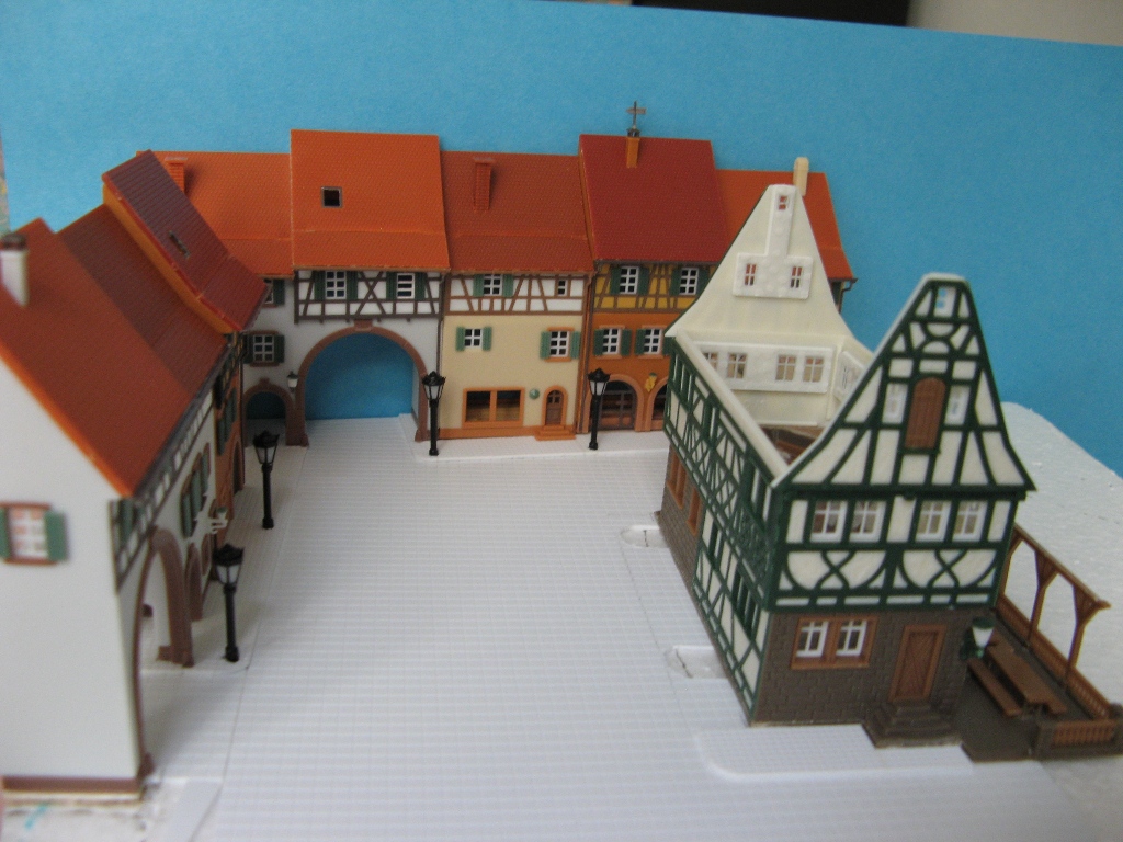

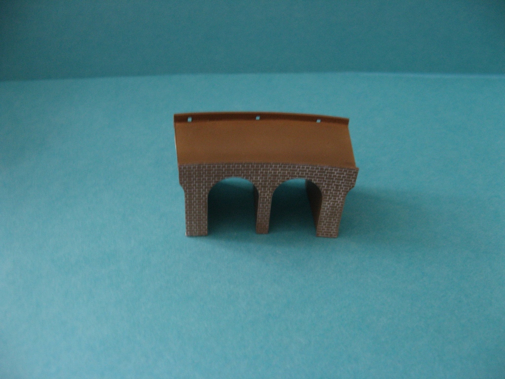

Po měsíci opět krátký report. Terén je nahrubo vymodelován. Někde už jsou i skály, u kterých se chystám na barvení a patinu. Abych pořád nedělal jen krajinu, dal jsem se i do náměstí (plocha a chodníky). Přidal jsem i lampy od Viesmanna (nutno podotknout, že pro velikost N mi přijdou značně velké a proto jsem je více zapustil). Příště bych asi zvolil ty pro velikost Z. Domky čeká dodělání detailů a patina. Z krabice se zbytky jsem si udělal malý viadukt (spíš propustek). Následně tmelení, surface a email Humbrol 110. Akrylový matný lak a jednoduchý wash bílou olejovkou pro následné vyniknutí spár. Trošku stranou vzniká kryt na kolejiště, který jsem se rozhodl udělat z desek KAPA plast 5 mm (jsou lehké a snad tvarově stále oproti obyčejným).

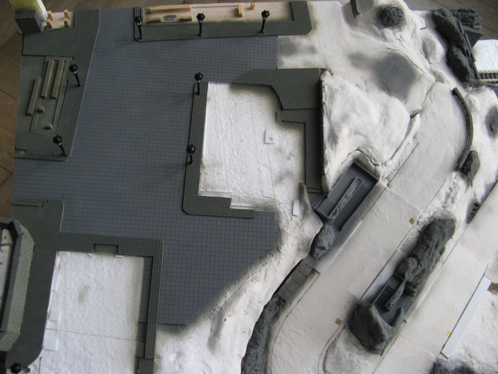

Práce pokračují... Konečně jsem dokončil hrubý terén a lze začít s detaily. Náměstí už má základní barvu, stejně tak chodníky. Od nádraží jsem začal "pokládat" asfaltový koberec (Tamyia XF-54) a kreslit dopravní značení. To bude chvilku trvat než dojdu až na kopec :)

Dobry den, pekna prace a tak se zrovna zeptam, jak jsou kreslene ty cary na silnici? Od ruky nebo nejak vymaskovane a strikle?

Přesně tak, čáry jsou vymaskovány a přestříknuty. Tam, kde čáry působí moc nově, je natupuji tak, aby vypadali opotřebovanější (viz. parkoviště)

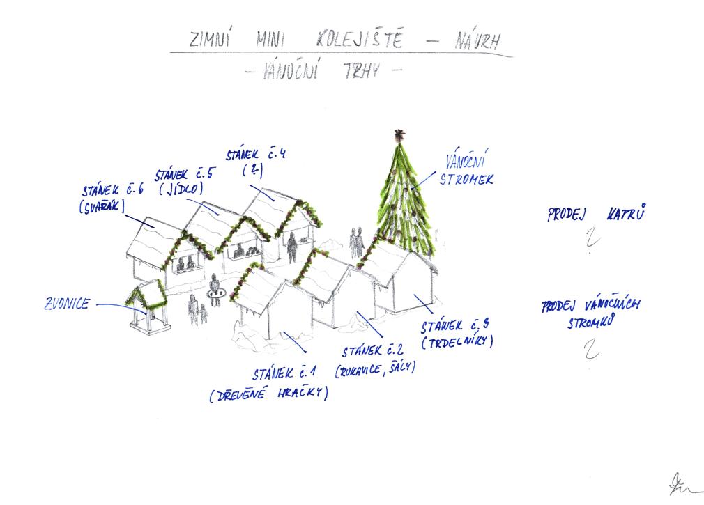

Vánoce už útočí ze všech stran a tak jsem se rozhodl tento čas využít k inpiraci pro trhy na náměstí na kolejišti. V hlavě se mi zrodil koncept, který bych rád přenesl do skutečnosti. Když by zbylo ještě místo na prodej kaprů a stromků, bylo by to fajn :D

Prodej stromků může být klidně bokem,ale kádě s kaprami,to je centrum dění a zapoměl jsi na stánek s grogem :mrgreen:

Nic takového! Grogy, punče a jiné přeci pražští radní zakázali! :D Do 4 bych dal keramiku...
