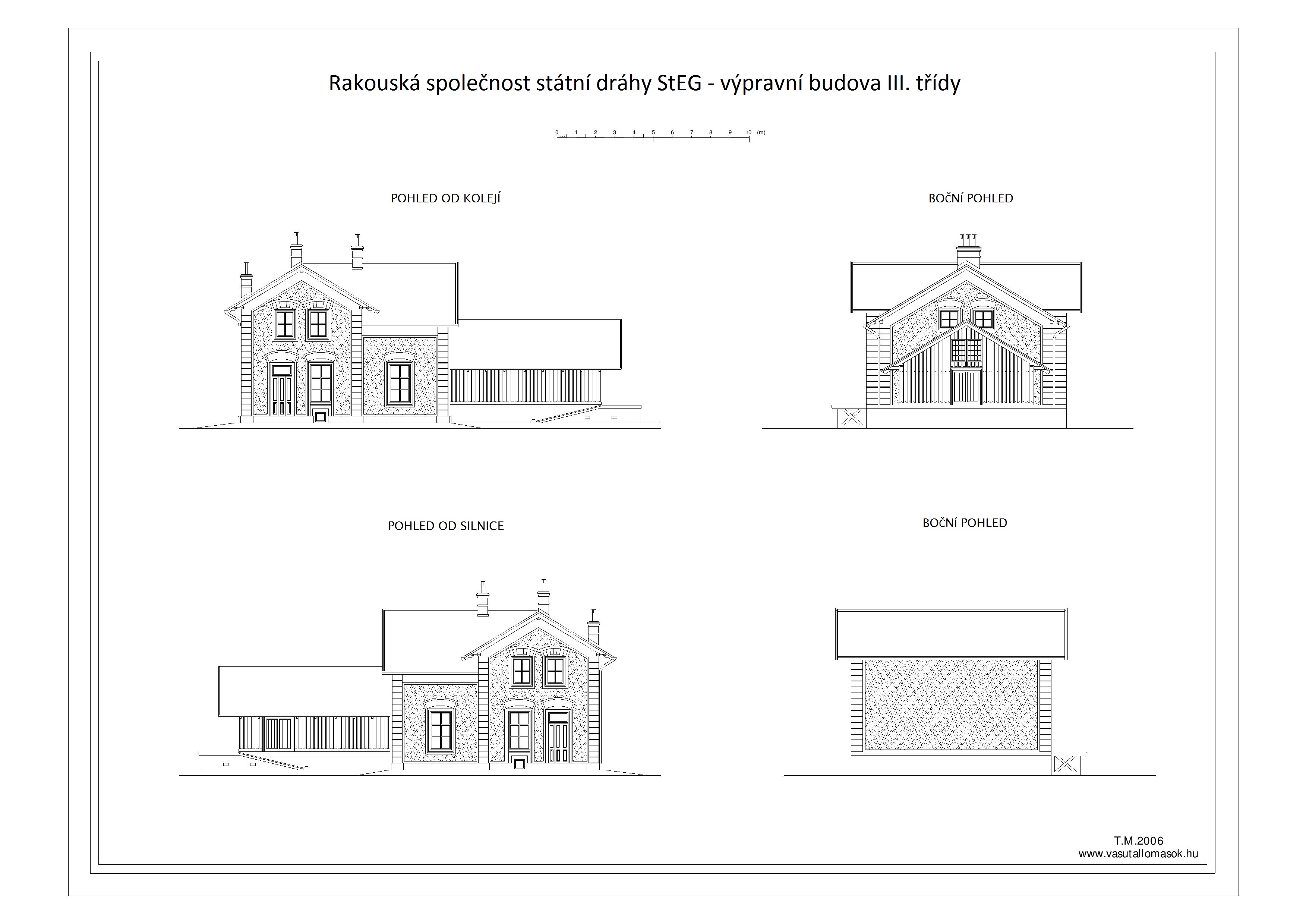

Předkládám možnou změnu k úvaze - výpravní budova?
Podle původního návrhu jsem uvažoval zrcadlově orientovanou výtopnu Zruč (nebo Rokytnice - stejný půdorys), výpravní budovu Cholinu. K výpravní budově dle Milanova návrhu (a logicky dle layoutu) přiléhá skladiště. Pohrávám si s myšlenkou pokusit se výpravní budovu vymodelovat z prvočinitelů a ne ze stavebnice. Když jsem procházel různé možnosti, zalíbila se mi pro tyto účely výpravní budova StEG, nejmenší, tj. III. třídy. Ta má již přímo zakomponované skladiště, i když by bylo potřeha jej zrcadlově otočit.
Ta úvaha má řadu úskalí, zejména nevím, zda vůbec lze kombinovat v jedné stanici tyto dvě (českou a rakouskou) předlohu? Abych nestavěl kočkopsa... Tohle bych potřeboval rozhodnout, než se pustím dál. I tak ještě nevím, mám k dispozici jen tento náčrtek, a to je trochu málo. Potřeboval bych také aspoň půdorys. Jinak - dobastlit k Cholině skladiště taky není problém.

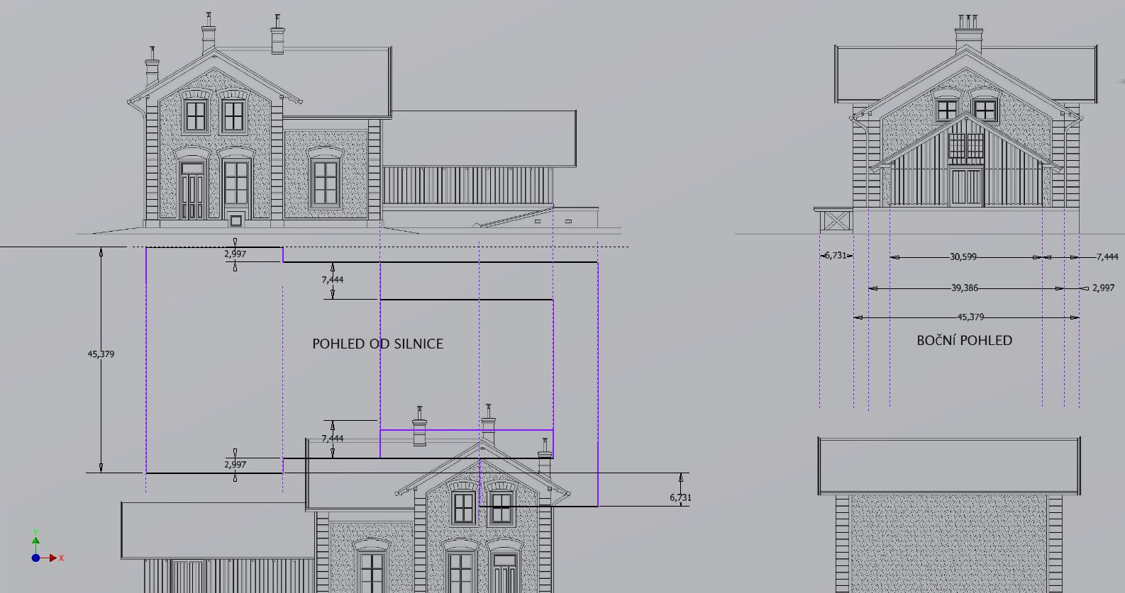

Principiálně získáš půdorys takto:

Vzhledem k tomu co chceš stavět, tak velikosti budov bych co nejvíce minimalizoval. Výtopna Zruč je velká na takové kolejiště, nějakou "rakouskou" si postavíš sám. Tato výpravní budova je sympatická velikostí, taky ji budu stavět, pro tyto menší projekty se hodí pěkně.

Ad raven: díky za okótování, z toho se dá už víceméně všechno odvodit. Jinak ty kóty jsou v mm a v měřítku 1:120? Nebo jen míry z obrázku které si poměrově přepočítám podle měřítka v horní části původního obrázku? (nemám teď možnost si to vytisknout a ověřit pravítkem).

Kóty jsou neznámého měřítka tak, jak to narychlo načetl Inventor :) Chtěl jsem jen ukázat, který rozměr se kam přenese.
Už jsem tak nějaké budovy postavil a netřeba z toho dělat vědu. Ideální je vytisknout (nakopírovat) výkres do modelové velikosti 1:1 a dokreslit si to do něj barevně. (A při vyřezávání pamatovat na sílu kartonu. :))

Díky, tak tomu rozumím.

Budovy SteG jsem řešil v jiném vlákně a dostalo se mi odpovědi (a sám jsem pátráním po internetu došel ke stejnému závěru), že budova III. třídy se skladištěm byla v českých zemích vždy doplněna o přistavěnou čekárnu, nejdříve dřevěnou/hrázděnou, za socialismu rekonstrukce na zděnou, či dostavba celého křídla, čímž vlastně došlo na přeměnu v budovu II. třídy. :) Výjimkou byl Vápenný podol, ten ale neměl ani přistavěné skladiště.
Takže budova III. tř., tak jak je na výkrese, je v českých zemích spíše scifi, což ale staviteli třeba nemusí vadit.
Já osobně obdobnou budovu SteG na minikolejišti také plánuji, protože i verze III. třídy je sama o sobě bez skladu půdorysně kratší/menší než Cholina, a vzhledově do stanice v nemodelovém oblouku pasuje tak nějak víc. :)

Právě mně se taky vzhledově líbí, i když na stavbu to není jednoduchá záležitost (vyšperkovaná fasáda, dřevěné prvky atd.). Zkusím si to nahrubo rozkreslit a uvidím, jestli chuť zůstane.
