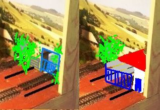

Když tak koukám na ten kout u pravého předního okraje ( z pohledu diváka ) tak bych tu díru u kraje pro druhý průjezd do přesuvny nechal zatím nepoužitou. Kolej nechat jako odstavnou a končící v trávě a náletovém lesíku , který by tu díru zamaskoval. Cpát tam cokoliv z průmyslu by byla cesta zpět. Prostě je tam málo místa i pro náznak. :wink:
Naopak bych tu kolej využil pro odstavení mašiny směrem z přesuvny a pro najetí na soupravu ( objetí ). Les by tu mašinu schoval a viditelná kolej by zůstala v bedně jako kusá zarostlá. Navíc by ten lesík schoval i tu druhou provozní díru.
Zpestření provozu více pomůže druhá přesuvna za dírou u hospody.
Případná předělávka v budoucnu by byla snadná a bez násilí. :)
V jednoduchosti je síla a méně přináší více... :wink:

Pokud průjezd i z kusé koleje do SN asi bych to směřoval podobným sněrem směrem jako Adam Buchal... Takže bych se inspiroval asi tímto na co jsem tak letmo narazil na internetu, a co by nemuselo být spojováno s městskou zástavbou, parovody apod... Tak aniž by bylo zřejmé o jaký areál jde, jestli nějak specifikovaný, nebo více továren pospolu ve vlečkovém areálu, aby se mohlo využít víc různých vozů...
Vlečka panelárny ve Stéblové... kde se podle fotky zdá že mosné sloupy brány jsou nad kolejemi spojené, nevím jestli jen trubkou nebo jestli tam je i nějaký nápis z minulého režimu s názvem firmy, podobně jako to bývá na některých bránách silničních...
http://www.pshzd.cz/steblo.html
Víceméně by brána mohla být tesně na výřezu do boku s tím že od zadní strany brány (strana k traťové koleji) by navazovala betonová zeď ideálně i kus do SN třebA jen v podobě odklápěcí tapety... která by bránila pohledu dovnitř u spodku kolejí, na zemi pak jen třeba barvami namalovat pokračování stěrku a trávy aby to nebilo do očí...
Druhá inspirace z vjezdu vlečky do areálu „Hadrovny″ z roku 1940 ve Vraném nad Vltavou...
http://www.mistopis.eu/mistopiscr/povltavi/jilovsko/vrane.htm kousek pod prostředem stránky
Tady by brána byla podovně jako má Adam před bokem, asi bych ji dal do roviny s předním výřezem. Plot bych nedělal kolmo ke kolejím ale souběžně s nimi, zase jako u předchozího ideálně kousek skrz průjezd. na předné stranu kus budovy která by mohla sloužit i jako sklad ale třeba i místo vrátnice nšjaké fabriky nebo areálu, která by měla střechu nataženou kousek nad kolej, takže by mohla zakrýt i část výřezu...
průhled mezi kojemi do zadního výžezu a vrch předního výřezu bych "rozbil" stromy nezi kolejemi, větší blíž u boku který toho zakreje víc a menší stromky nebo křoviny směrem k nádraží které by bránili průhledu pod stromy níže... Třeba nějak takto...

hopeter píše:Když tak koukám na ten kout u pravého předního okraje ( z pohledu diváka ) tak bych tu díru u kraje pro druhý průjezd do přesuvny nechal zatím nepoužitou. Kolej nechat jako odstavnou a končící v trávě a náletovém lesíku , který by tu díru zamaskoval. Cpát tam cokoliv z průmyslu by byla cesta zpět. Prostě je tam málo místa i pro náznak. :wink:

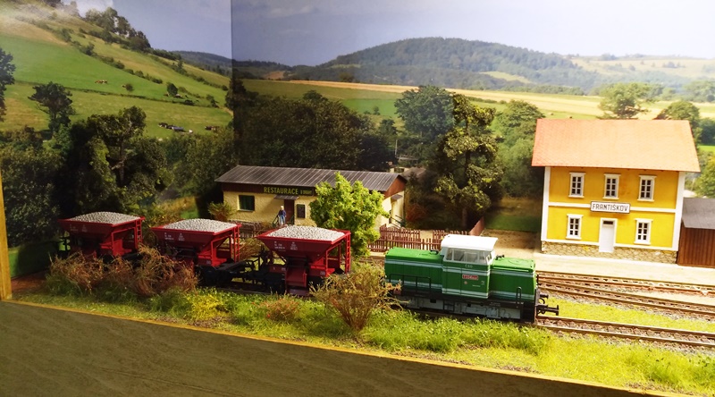

Honzo a ostatní. I tohle je jedna z cest a byla to v podstatě jedna z mých primárně navržených možností. Ostatně. Tím mohu začít a časem to předělat na cokoliv jiného. :wink: Opravdu nyní budu raději řešit tu druhou přesuvnu, ovládací panel, čelní obložení bedny a výměnu 60 cm LED svítidla za 120cm. Takže mám minimálně do konce ledna o zábavu postaráno. :wink: Hezký večer všem :wink:
Příspěvky: 2601
Re: Mini kolejiště H0 v bedně
Příspěvekod hank61 » čtv 13 led, 2022 4:05 pm

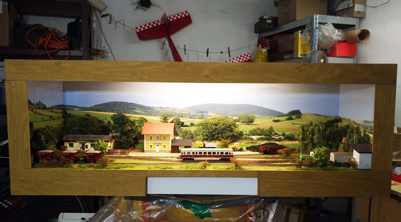

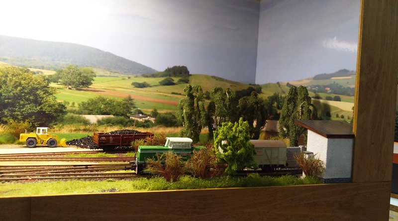

Včera jsem zkoušel nasimulovat nějakou tu zeleň, kterou bych zamaskoval ty dva průjezdy do přesuvny. Pořad se mi to nějak nezdálo a tak přišel na řadu návrh od Jaromíra (jafobe), který jsem řešil skoro do noci. :wink: Myslím, že až tam budou kovová vrata, tak to minimálně splní svůj účel. Dnes se mi také podařilo načisto obložit čelo bedny pásy bukové 5mm překližky a celek 2x namořit. Pokračování o víkendu :wink: :D

Za mě jsi to vyřešil elegantně, už jsem ti chtěl psát, že tam máš udělat kamenný pilíř silničního mostu, tam jak je bílý roh toho skládku, a hodně šikmo doprava naznačit mizející silničku do pozadí :-)
Příspěvky: 1361
Příspěvekod vojtas » čtv 13 led, 2022 6:52 pm
Já myslím, že je to super.
vojtas
Příspěvky: 1359
Příspěvekod Ivan » čtv 13 led, 2022 7:10 pm
Parádní :)
do toho rohu vravo vzdu bych dal nějakou vyšší břízu, aspoň zakryje více ten roh.
Příspěvky: 2475
Příspěvekod Fox » pát 14 led, 2022 8:17 am
Jestli si mohu přisadit, tak roh vpravo mi přijde OK, spíš bych domaskoval nějakou dřevinou roh vlevo za hospodou. Ale jinak dioráma jak má být, dotažené včetně osvětlení a povrchovky, krásný kus nábytku :D .

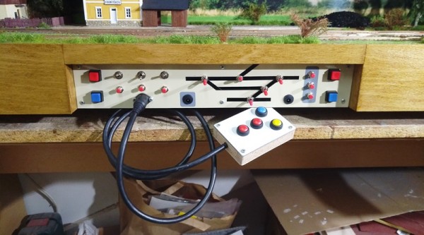

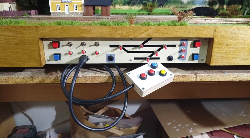

Příspěvekod hank61 » pát 14 led, 2022 4:51 pm

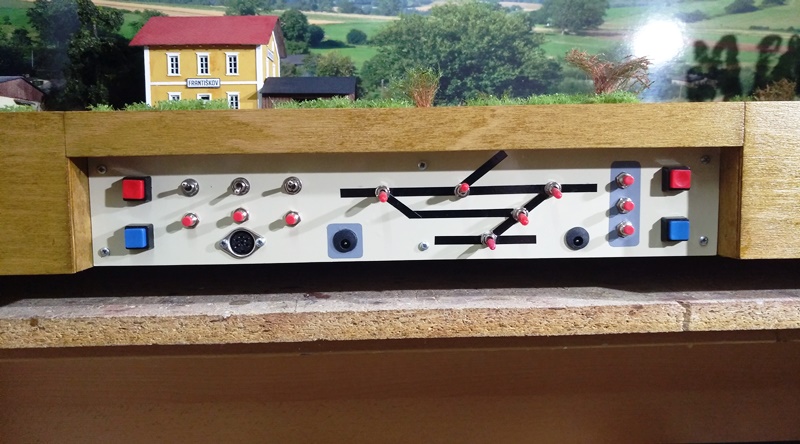

Kluci díky. Myslel jsem, že si dám dneska pauzu, ale nakonec jsem alespoň dokončil rozdělaný ovládací panel a jeden malý externí :wink:
Zatím jsou funkční pouze výhybky.
Příspěvky: 2601
Příspěvekod workous » pát 14 led, 2022 6:05 pm
hank61 píše:Kluci díky. Myslel jsem, že si dám dneska pauzu, ale nakonec jsem alespoň dokončil rozdělaný ovládací panel a jeden malý externí :wink:
tipoval bych to na ovládní přesuven?

No to asi nebude na přesuvny...ale nebudu prozrazovat předem. :wink:
Honzo vypadá to parádně. Ta pravá strana s budkou vypadá taky dobře.
Zatím jediné co by se dalo vylepšit je ten nešťastný roh za hospodou. Kromě stromu bych zkusil si pohrát s nasvícením. Je to jen nápad ale šikovně namířená lampa by mohla pomoct...

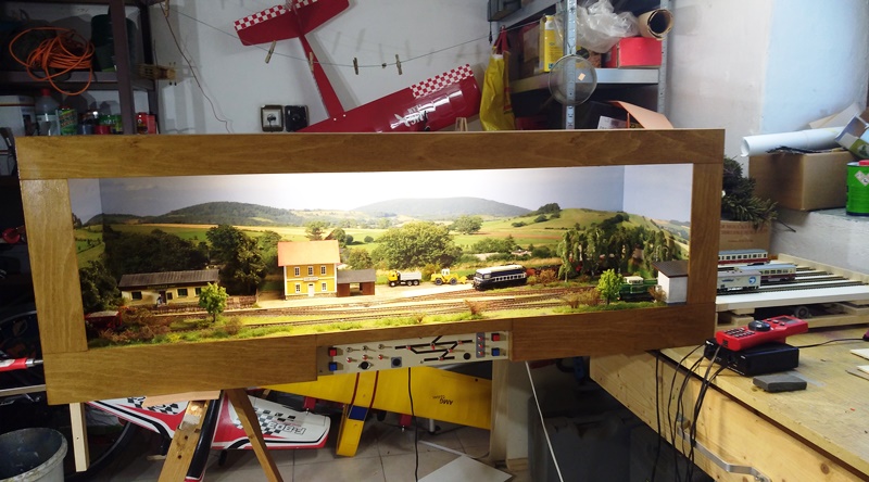

Dnes jsem pouze udělal J+K elektrické propojení kolejiště přes konektory pro obě přesuvny. Pravá přesuvna je již zcela funkční a tak jsem mohl poprvé vyzkoušet provoz - zatím pouze jako v koncové stanici. Všechno funguje jak má a i ten druhý výjezd do přesuvny se provozně jeví, jako přínosné řešení. Přesuvnu na levou stranu začnu dělat patrně příští víkend. Ta bude tří, nebo max. čtyř kolejná, rovněž řízená krokovým motorem a Arduinem. Přesuvny budou ovládat ta modrá a červená čtvercová tlačítka, umístěná na levém a pravém kraji ovládacího panelu. Malý externí ovládací panel se čtyřmi tlačítky bude sloužit pro duplicitní ovládání dopravních hlášení a zvuků a je určený speciálně pro vnoučka Františka :D
Pokračování příští víkend :wink:
Příspěvky: 2601
