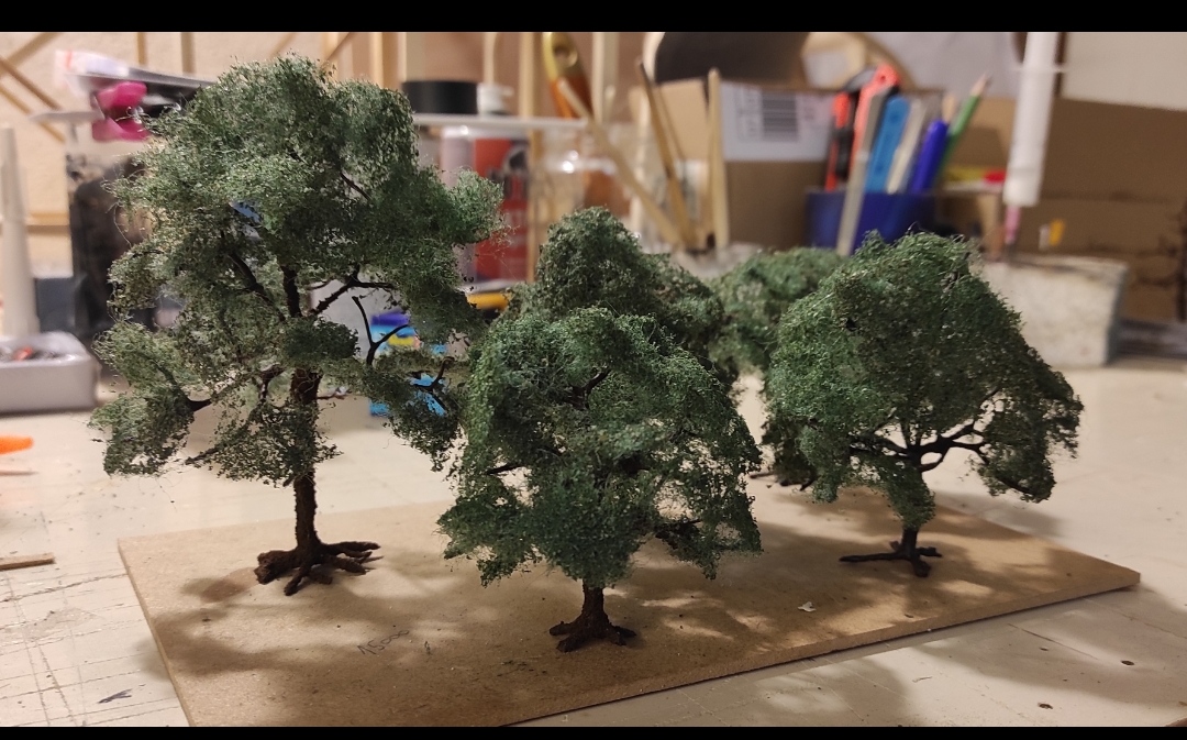

Dal jsem se do výroby stromků. Dělal jsem je podle návodu KŽM Brno. Celkem pohoda práce až teda na to pletení z vázacího drátu..to už bez rukavic nikdy dělat nebudu.
Kostru jsem natřel naředěným šlehaným tmelem...bohatě to stačí na to aby to strukturu drátu schovalo.

Příspěvekod Zlámalík » pon 19 pro, 2022 11:23 am
Jsi šikovný pionýr! :D
U těch stromků rozáhni foliáž na tenčí vrstvu, moc husté "bakule" lisí pak mají snahu vypadat jak stromy z Japonska. Ten levej je dobrej, ty dva vpravo bych mírně naředil.

Příspěvekod Lukáš.V » pon 19 pro, 2022 1:41 pm
Jj. To byly první pokusy.. už jsem to zredukoval. Ano v tomhle případě taky platí, že méně je někdy více.

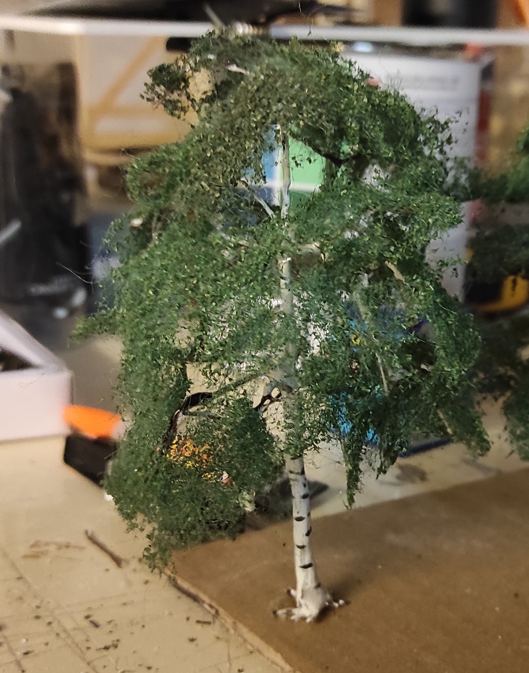

Příspěvekod Lukáš.V » pon 19 pro, 2022 7:04 pm
Pokusil jsem se i o břízu.

Příspěvekod Tomas.Brezina » pon 19 pro, 2022 7:41 pm
Panečku....tady vzniká další velmi hezký projekt. Líbí se mi, jak si s těmi mini pěkně vyhrajete.
Držím palce a těším se na další progres. :wink:

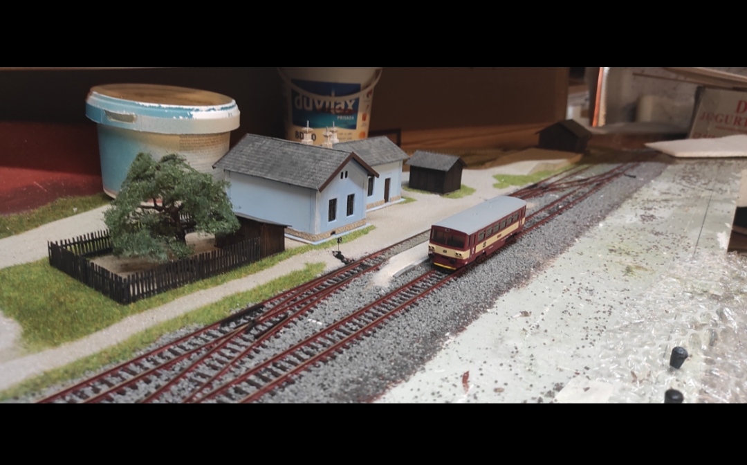

Příspěvekod Lukáš.V » úte 27 pro, 2022 6:46 pm
Stále se pracuje na výrobě stromků a keříků, ale neodolal jsem a prohnal po kolejišti 810tku. Spíš jsem potřeboval zkontrolovat jestli je elektroinstalace v pořádku a koleje sjízdné i po zaštěrkování.

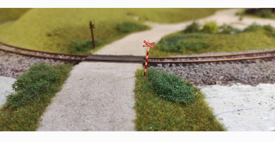

Příspěvekod Lukáš.V » stř 04 led, 2023 6:45 pm
Tak pomalu se začíná kolejiště zelenat, přibývá keříků a nízkého porostu.

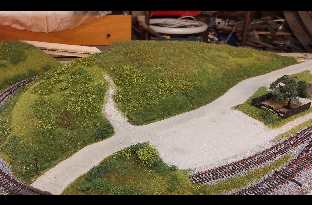

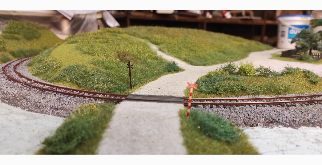

Příspěvekod Lukáš.V » pát 06 led, 2023 11:41 am
Tak kopec a okolí už kvete. Další etapa se budou sadit stromy a keře.

Příspěvekod Fox » pát 06 led, 2023 12:24 pm
hezké louky, jen do nich lehnout :lol:

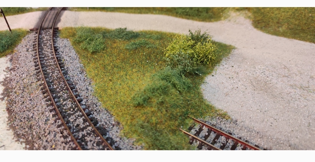

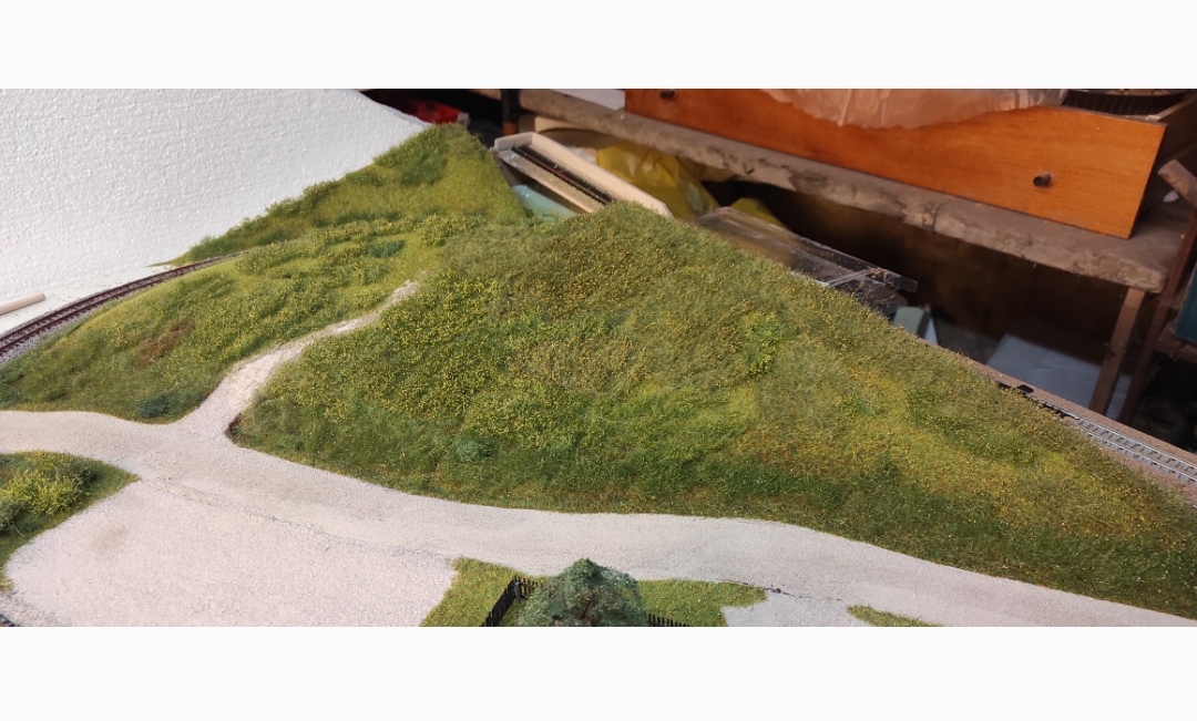

Příspěvekod Ivan » pát 06 led, 2023 2:09 pm
Parádní louky, mohu se zeptat na materiál či technologii? Nějak si nejsem jistý cos použil.
Dle fotek vypadají v TT reálně v měřítku.
já používám Poláka, který je na TT spíš moc vysoký, ale horská louka to ještě snese
Příspěvky: 2475
Re: Kameničky ala "Koválovice-Osíčany" tt
Příspěvekod Lukáš.V » pát 06 led, 2023 2:49 pm
Ivan píše:Parádní louky, mohu se zeptat na materiál či technologii? Nějak si nejsem jistý cos použil.
Děkuji.
Materiál jsou travní foliáže od Poláka bílé a žluté květy a nějaké travní trsy vysoké.A trochu materiálu na stromky myslim naturex.
Postup:
Nejdřív jsem celou opravdu celou plochu zatravnil krátkou statikou. Na druhý den kdy statická tráva už pevně drží jsem začal tvořit vrchní vrstvu louky.
Z foliáží jsem odstranil spodní vrstvu a foliáže natrhal na menší kousky a roztáhnul v prstech co nejvíc to šlo. A pak po menších kouscích lepil postupně na zatravněnou plochu. Foliáže nejsou lepené disperzním lepidlem ale kontaktním lepidlem na bázi kanagonu od UHU. Taková žlutá tuba. Místo kde měla přijít nalepit foliáž jsem si označil špendlíky dal na obvod lepidlo a doprostřed nabodoval. Pak přiložím foliáž a prsty ji přimačkám k povrchu. Toď celé. Travní porost není potom tak moc vysoký. Jde to celkem rychle ale je z toho celkem smrad..
Snad jsem to popsal tak nějak srozumitelně. Popisy mi nejdou.
Ještě doplním materiály kupované vše ve výprodeji. A na louku atd byla spotřeba jedno a půl balení statiky. Jeden balík foliáže louka bílé květy a dvě balení žlutých, každý jiný odstín, trocha travních trsů..takové chuchvalce a asi 3cm pásek foliáže na stromky.
Nevím jak to vzhledově působí pro jiné oči ale vycházel jsem tak nějak jak to je v reálu. Nejdřív na jaře vyroste vrstva trávy a později stonky s květy byliny atd...
Lukáš.V
Příspěvky: 111
Registrován: pon 06 led, 2020 3:02 pm
Příspěvekod Zlámalík » pát 06 led, 2023 7:01 pm
Lukáš.V píše:...vycházel jsem tak nějak jak to je v reálu.
Tak já se můžu jít zase zahrabat... Toť celé.
Tady je chvála zbytečná, tohle se chválí samo.
Příspěvky: 3218
Příspěvekod Ivan » sob 07 led, 2023 6:34 am
Můj nos čichal jiný postup a ono jooo! Díky za popis, takhle pracovat s foliazi mne nenapadlo, hlavně to oddělení od té hnědé fólie jako podkladu, čekal bych, že se to rozpadne.
Pořád je co se učit a zkoušet. Ať se i nadále daří!
