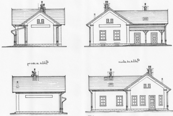

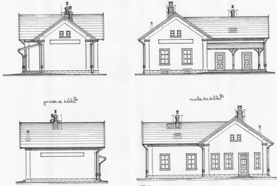

Změna výpravní budovy byla schválena. Bylo to tak. Nejprve mne nahlodal "hank", takže jsem si něco málo nastudoval o typizovaných železničních stavbách na našem území. Zvolil jsem co nejmenší, ZVkČ LV/H (vyrábí p. Barták pod názvem "Mladeč"). Vyrábí také zrcadlově otočenou budovu pod názvem "Cholina", která je pro mne výhodnější vzhledem k umístění verandy směrem k odjezdovému zhlaví. Jako na potvoru jsem Cholinu nikde nenašel v e-shopech skladem, objednal jsem od p.Bartáka napřímo. Dlouho nešla odpověď, takže jsem se postupně "nadchnul" pro vlastní stavbu - podle vzoru Dušana zde: viewtopic.php?f=51&t=10484&start=45. Říkal jsem si: stavebnici už umím slepit, ale modelář by měl umět modelovat :lol: . Tak jsem vzal zbytky evergreenu, objednal další, připravil si podklady (zde):
Výkres byl ala "Mladeč", proto jsem si to musel stranově převrátit (= Cholina). Pohrál jsme si s velikostí obrázku, aby při tisku seděla velikost na TT, nařezal materiál a začal stavět. Teď ta pointa na závěr: včera dorazila objednaná stavebnice od pana Bartáka, objednávka se neztratila, nezapomněl na mne :lol: .
Ale když už jsem začal, tak to svoje samo-domo dílko dokončím.

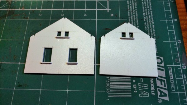

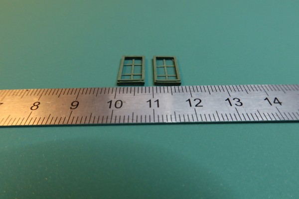

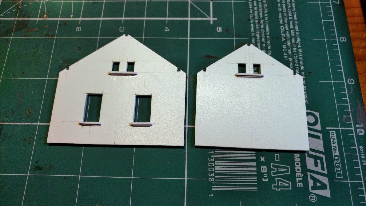

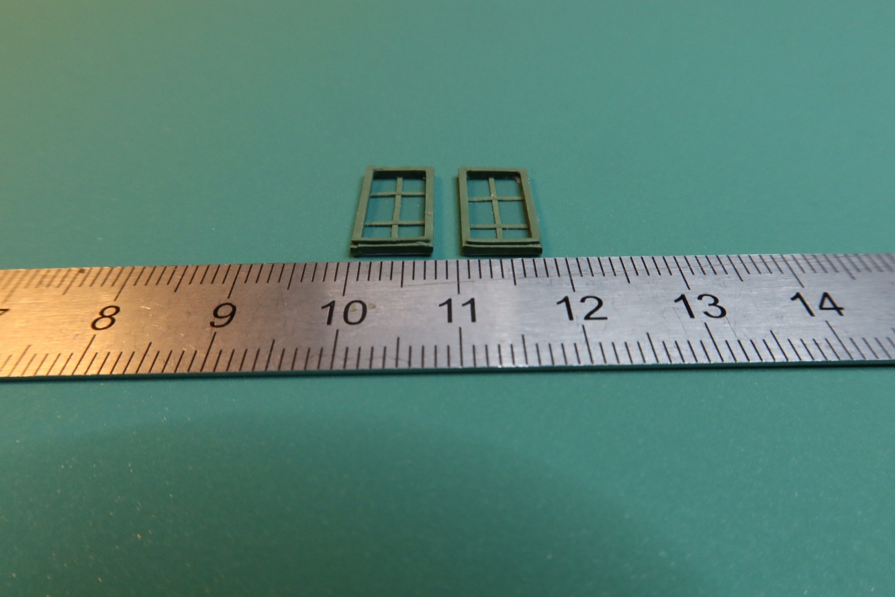

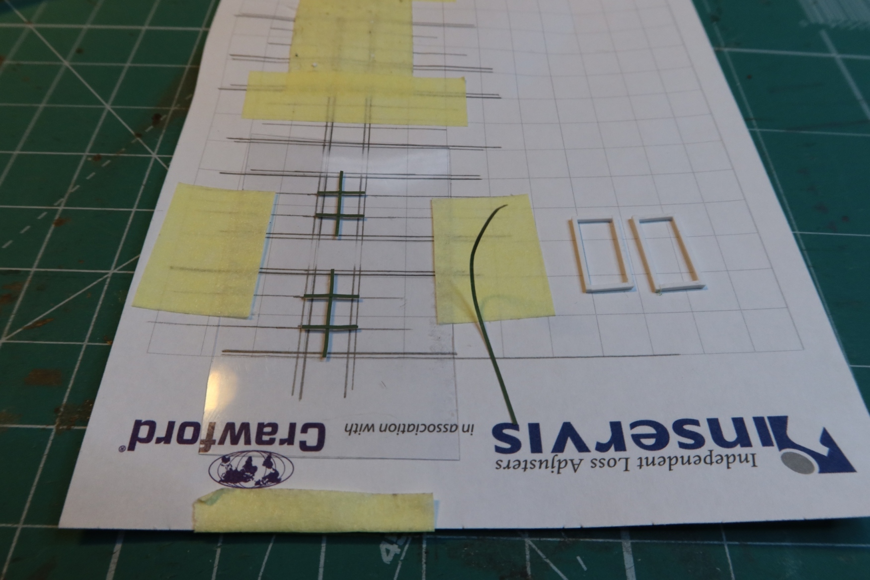

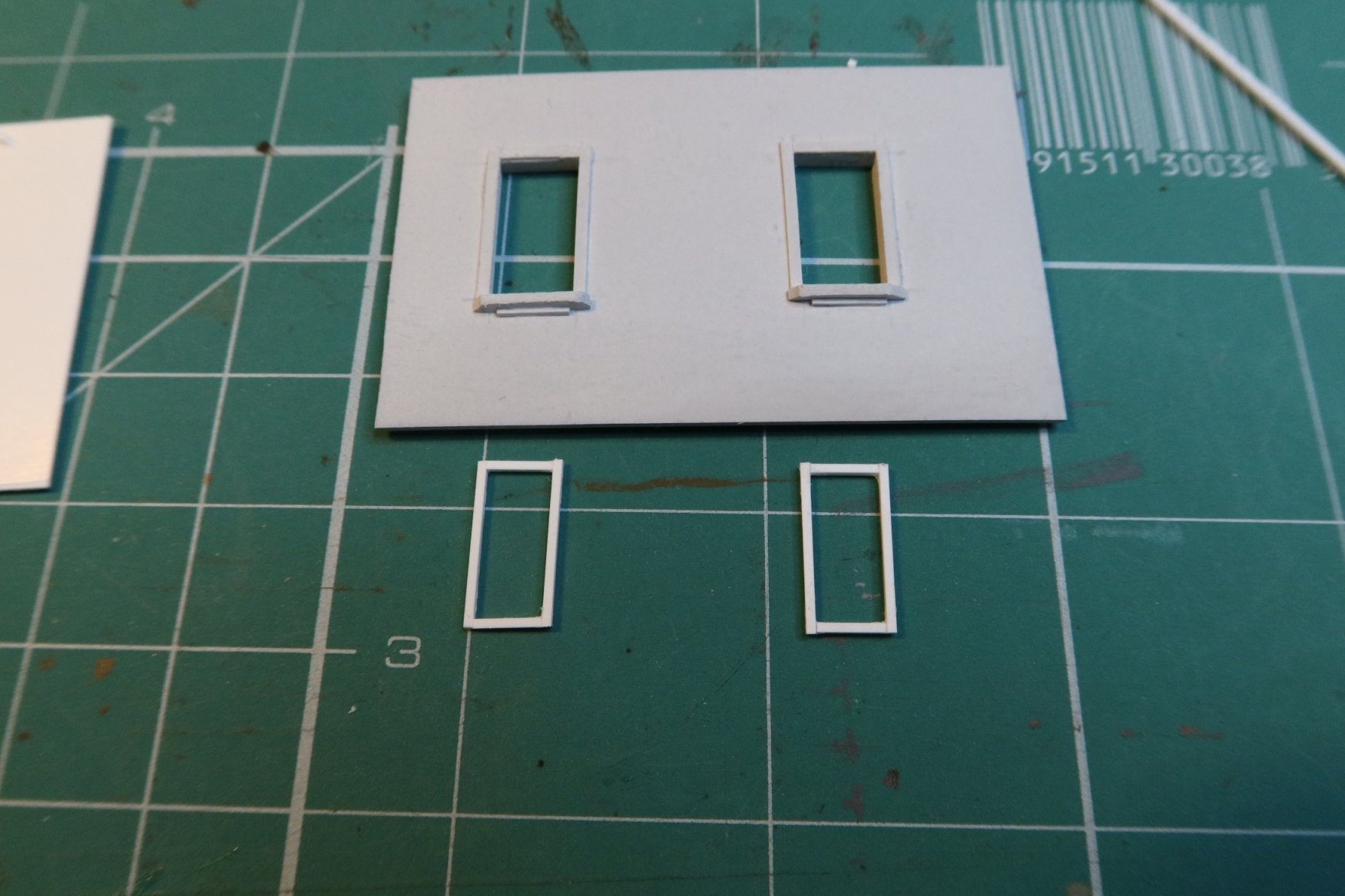

No, upletl jsem si na sebe opravdu super bič. Výpravní budova mně bude stát stejné úsilí, jako celá stavba až doposud. Přes víkend jsem nařezal veškeré díly, dodělal šambrány a římsy, stříknul zevnitř tmavě šedou a na to bílou (eliminace prosvítání osvětlení přes plast), zvenku zatím jen základovka.
Pustil jsem se do špaletových dvoudílných oken a hodně se s tím trápím. Hlavně ty vnější, které budou vidět. Zkusil jsem celkem tři postupy a až ten poslední mně jakž - takž uspokojuje. Obvod okna lepím z Evergreenu 0,75x0,75. Vnitřní příčky jsem chtěl z 0,25x0,25, ale to prostě nedám. Když to lepím na průhledné fólii (zasklení), tak se to potřísní lepidlem a nevypadá to dobře. Když příčky dělám mimo podložku, je to ještě horší. Nakonec jsem to vyřešil kombinací: obvod okna slepím na podložce, příčky jsou nalepené z tenoučkých pásků barvené samolepky (inspirace samolepícími okny KB Model). A hodiny a hodiny letí...

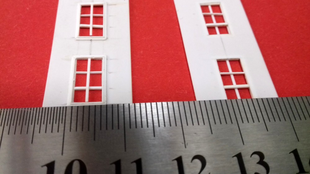

To půjde. Poradím, použij na lepení rozpouštědlové lepidlo, ideálně od tamiye, na kity. Evergreen je poliš, takže krásně funguje. Základem je profily lepit do plochy desky aršíku kde vyřízneš přesné díry rozměru oken. Tím máš zajištěnou souměrnost a rozměr. Použil jsem profil 0,5x0,25 a kombinoval "na plocho" a "na stojato". přilepit delší kus, v rohu kolmo žiletkou odcvakonut v úhlu 45st. přesně "podle oka". Pak se ikna s takovýho aršíku odstřihneš a vlepíš do díry ve zdi zevnitř a na to folii. Folii jsem lepil vteřiňákem. To dáš 8)
Více z fota, to jsou ty první nepodařené....

Příspěvekod Fox » úte 02 úno, 2021 5:59 pm
Díky Dušane za upřesnění konstrukce oken. Z původní fotky u Tvého kolejiště jsem to pochopil špatně. Pokud tomu rozumím teď dobře, tak v papíru vyřízneš otvor pro okno - o fous větší, aby lepené profily Evergreen zakryly okraj otvoru. Potom celé odstřihneš s přesahem, který slouží na přilepení zevnitř do otvoru ve zdi. Také vidím, že příčky lepíš vcelku, křížem přes sebe. Já to zkoušel z jednotlivých kousků :mrgreen: .
Ta moje okna (na fotce) jsou lepené do otvoru přibližně v rovině fasády (jsou to venkovní okna). Okenní otvor (stěna) je ještě zesílený nalepením proužků plastu, na které přijdou zevnitř vnitřní okna (bílá, jen proužky samolepky na průhledném plastu). Snad to nějak doladím.
Není to papír, ale deska od evergreen, asi 0,2mm, tloušťka není až tak podstatná ... Ano pak jsem to vystřihl s přesahem cca 2-3 mm, kolik chceš a zevnitř budovy vlepil do otvoru zdi.
