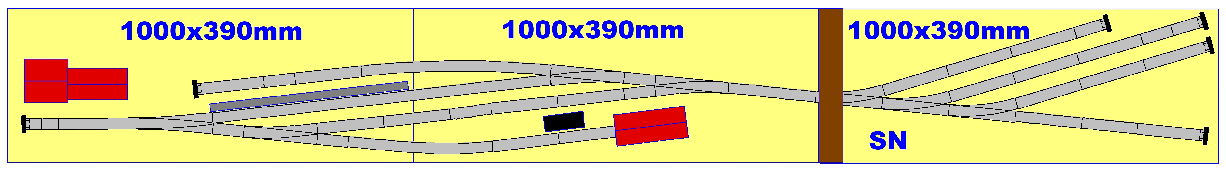

Včera večer jsem se ještě nechal inspirovat jedním ze zdejších návrhů, s klasickým SN za kulisou. SN by mohlo vypadat takto, nebo by tam byla přesuvna.

Příspěvekod hopeter » pát 07 zář, 2018 8:15 am
Ssssem jen chtěl pomoct... :) Samozřejmě mě taky vyjíždění do protější stanice nevadí.
Honzo ten námět vpravo stanice a vlevo SN tě koukám pořád drží. Není to škoda ? Ten námět koncová/nákladiště by určitě byl hezčí. Samozřejmě investor a uživatel jsi ty. :wink:

Příspěvekod hank61 » pát 07 zář, 2018 8:27 am
Honzo. Na rovinu. Sám nevím, pro co se rozhodnout.
1) Varianta se SN má výhodu ve větší stanici, ve větší kapacitně SN, a snad i ve větší realitě...
2) Varianta, nazvu ji třeba "otevřená" mě láká svojí, výjimečností a touhou ji vyzkoužet...
Zatím je to tak 50 na 50 :wink:
