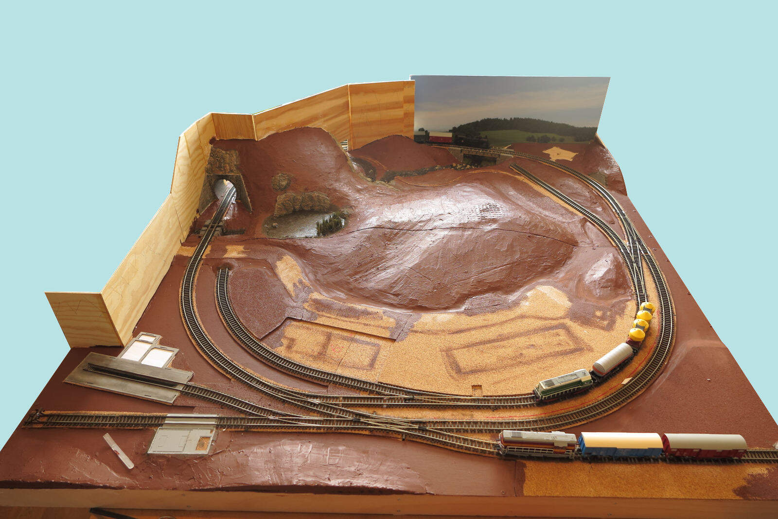

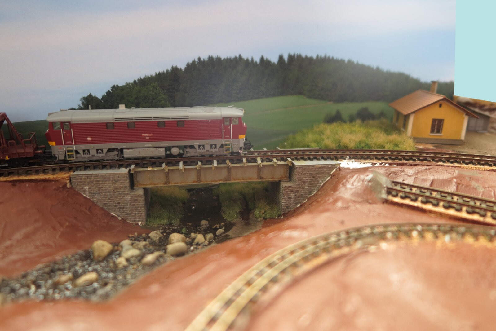

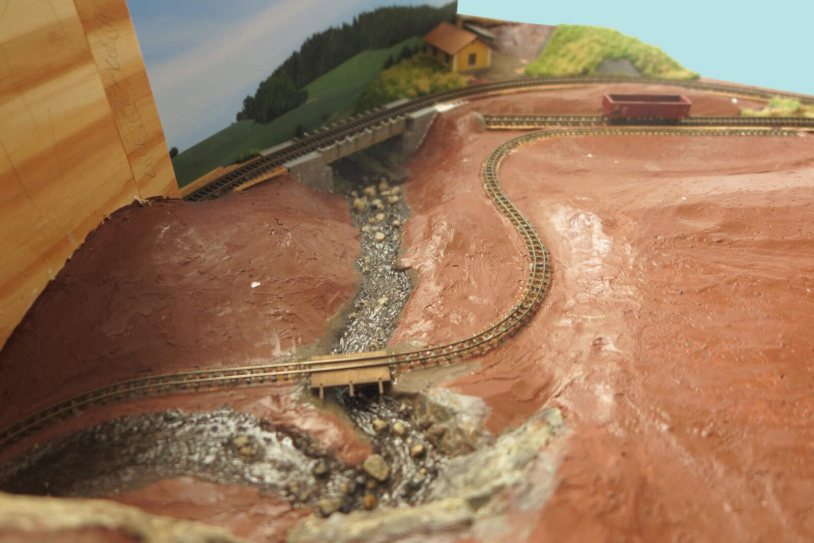

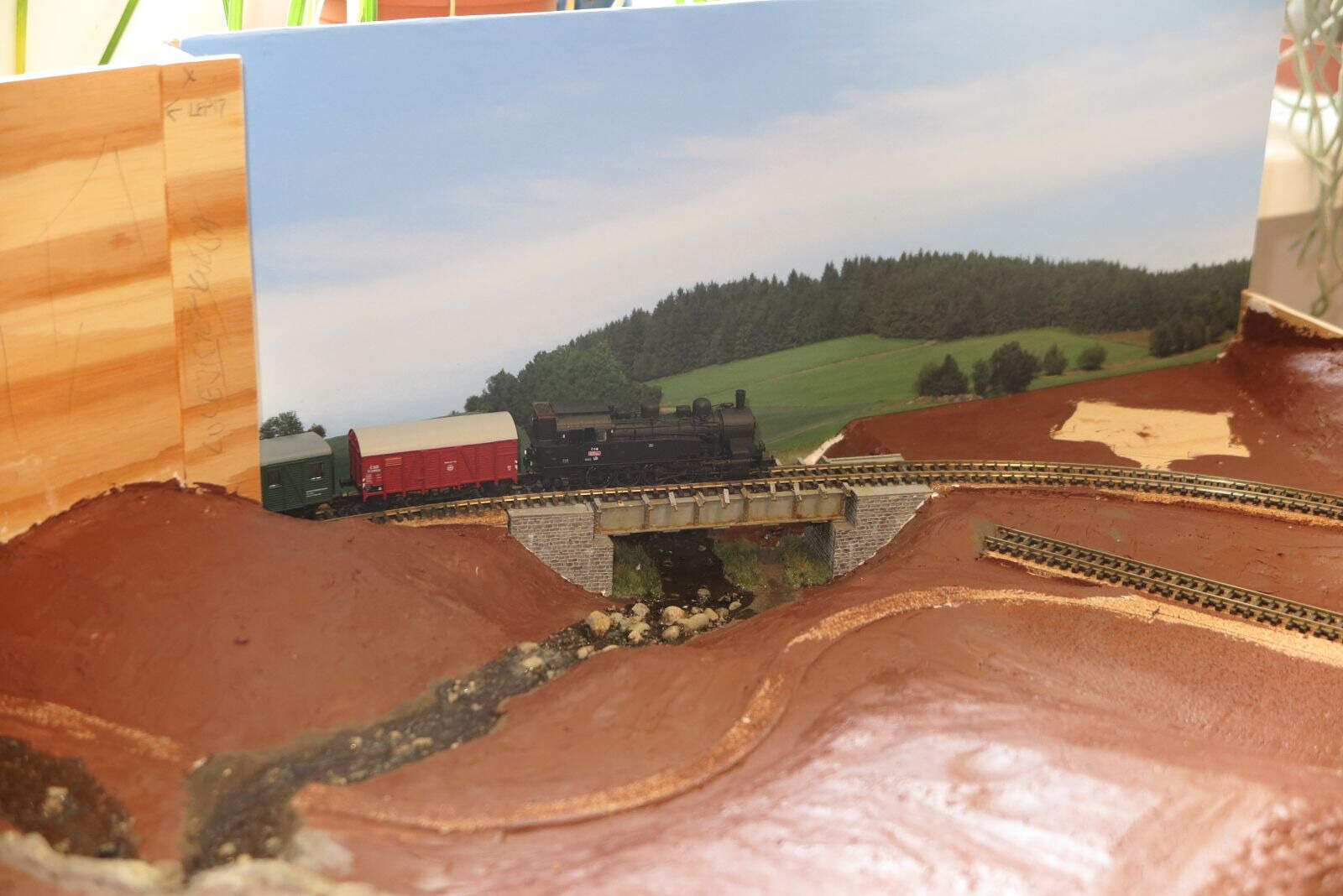

mezi plodnou diskuzi k VB (děkuji všem za skvělé podněty) vložím ještě menší aktualizaci ke kolejišti. Konečně začala nějaká zajímavější krajinotvorba, a to vodstvo. Modelová voda je modelscene, která byla po vylití jak zrcadlo. Následně vodní efekty od Woodland scenic - zčeření rybníka a vody v potoce. Rákosí časem ještě doladím, přidám nějaké doutníky a trochu rozhodím to trávníkové zastřižení.
Dále v pravé části přibylo pozadí, které kolejiště hezky oživilo. V reálu vypadá lépe než na fotkách, bohužel nemám stále (a ještě nějaký čas mít nebudu) vhodný zdroj světla k focení. Časem se určitě polepším. Pozadí jsem nechal zkusmo vyplotrovat v copygeneralu a výsledek mne mile překvapil. Takže jsem pokusnou verzi bral rovnou za finální a přilepil ho na místo. Na fotkách jsou barvy mdlé, ale v reálu je to hezky živé (při zaslání fotky do CG jsem uvedl volbu barevného vylepšení a myslím, že to bylo znát). Ještě jednou díky Trainmaniakovi za skvělou krajinu k pozadí. V další části bude většinou jen obloha, kterou použiji ze stejného panorama. Trošku jsem jeho fotku rozpitval :wink:
Už jsem také natřel pražce, finální patina bude až po zaštěrkování a to chvíli potrvá, nejdříve budu dělat zeleň (viz Foxův postup). Konečně už taky půjde dodělat most, kde železná íčka docela utrpěla provozem, ale po nalepení roštů to bude OK.
Dále přijde na řadu pokládka kolejiva TTf, na což se zrovna moc netěším :lol: , ale když už jsem si tu blbinu vymyslel...

Pěkný progress. Pozadí tam pasuje :!:

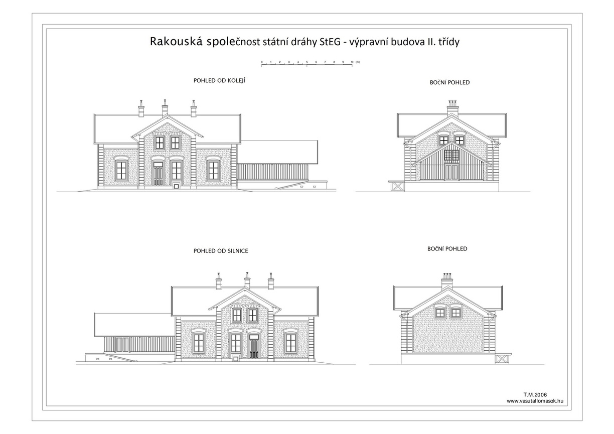

Případně se mi ještě líbí tato Steg II.tř., ale asi je už moc velká. Byla by bez skladiště (to mne ani netrápí, sklad 8x8m ponechám.

Ivan píše:Případně se mi ještě líbí tato Steg II.tř., ale asi je už moc velká.
Ani ne. Byly i na lokálkách, např. Střelice - Okříšky nebo Studenec - Velké Meziříčí staré nádr. Prodávají to Resinové modely (viz Bučovice). Akorát že tento e-shop nemá moc dobré recenze. Výkresy těch StEGovských lokálkových budov mám stejné jako jsi tady vyvěsil, takže v tom ti moc nepomůžu.

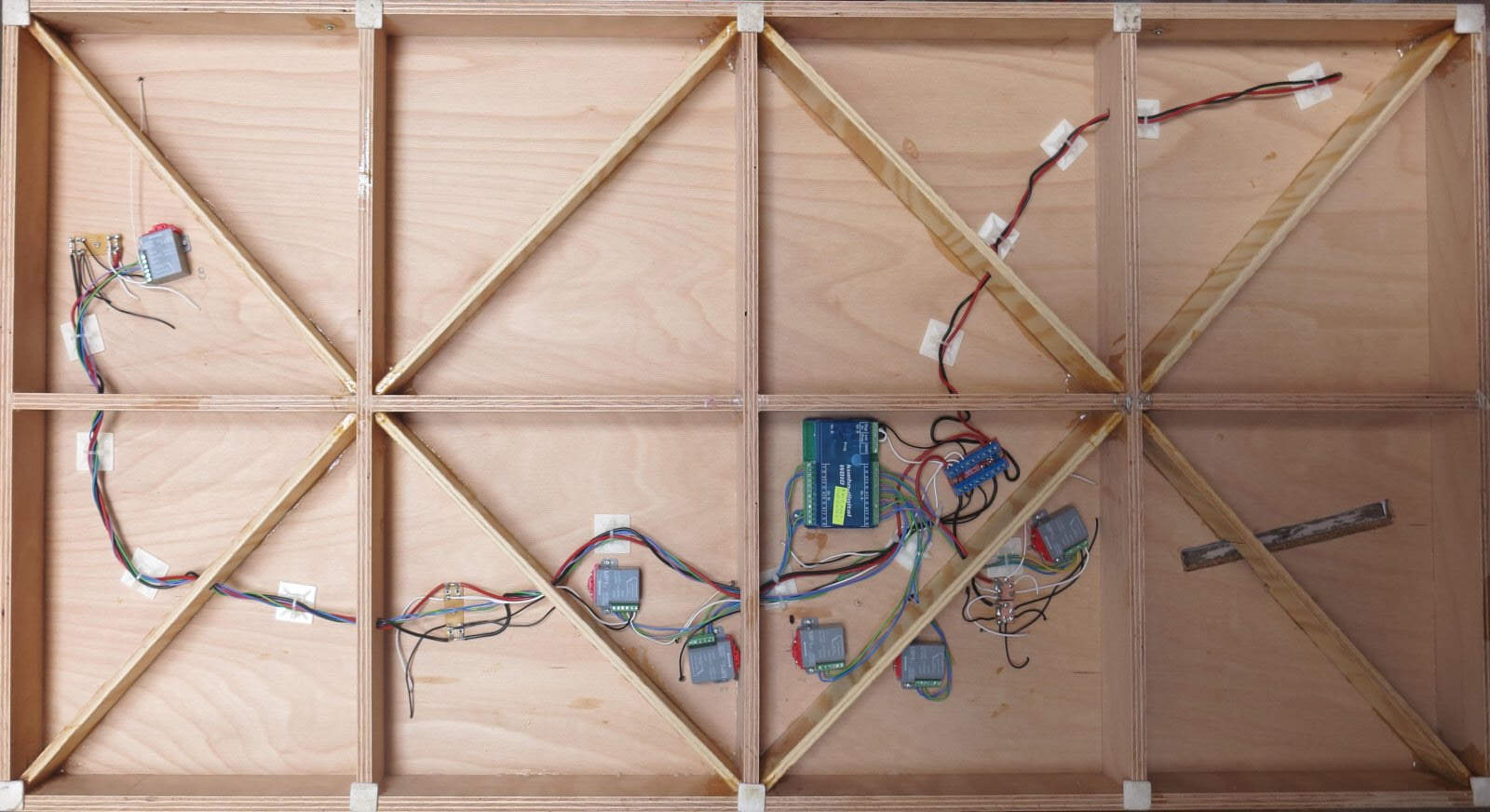

když už tu byla v jiném vlákně poptávka po fotkách ze stavby, přidám svůj malý velký pokrok. Malý proto, že se toho zas tak hodně co do plochy neudálo. Velký proto, že jsem začal dobu zelenou alias krajinnou a to mne baví nejvíce.
Přiměl jsem se konečně doučesat dráty, tak to má aspoň trochu nějakou kulturu (byť jsem těžký elektroamatér).
Větším mezníkem byla pokládka kolejiva pro TTf. Původně to bylo v kategorii "whatif", ale nakonec jsem to udělal rovnou a jsem tomu rád. Curextitové pražce jsou doplněné smrkovými nosníky, na kterých byla ještě kapička epoxidu. Takže to vypadá, že to drží, tak snad to také vydrží. Rozchod v přímé linii cca 4.6mm, v oblouku 4.7-4.8mm. Občas to trochu ujelo, někte o je i vidět, ale testy sjízdnsti dopadly dobře. Horší to bude s vozy, tam nemám ještě pojezdy dovymyšlené... a jen tak se k tomu nedostanu.

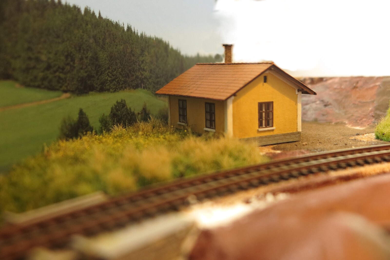

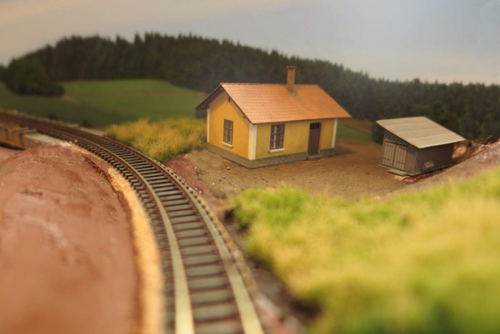

Dále mám první komplet budovu - strážní domek MSCB od pana Bartáka, který jsem si oproti normálii trochu upravil doplněním rohových říms, aby se lépe hodil k budovám ve stanici. No a taky proto, že se mi to líbí. Přidal jsem i vntřní příčky s naznačenými dveřmi, které stejně nejsou vidět. Tento domek ani neplánuji mít osvětlený. Vedle již stojí podružná budova 102/H (v základovce) a něco na dvorku ještě přibude. Zatím to je bez plotu, čekám na materiál a pak bych tohle místo chtěl dodělat komplet. Asi půjdu způsobem tempotaxiho, který stavěl vždy nejaký kousek do úplé podoby, než se pak přesunul dál.
