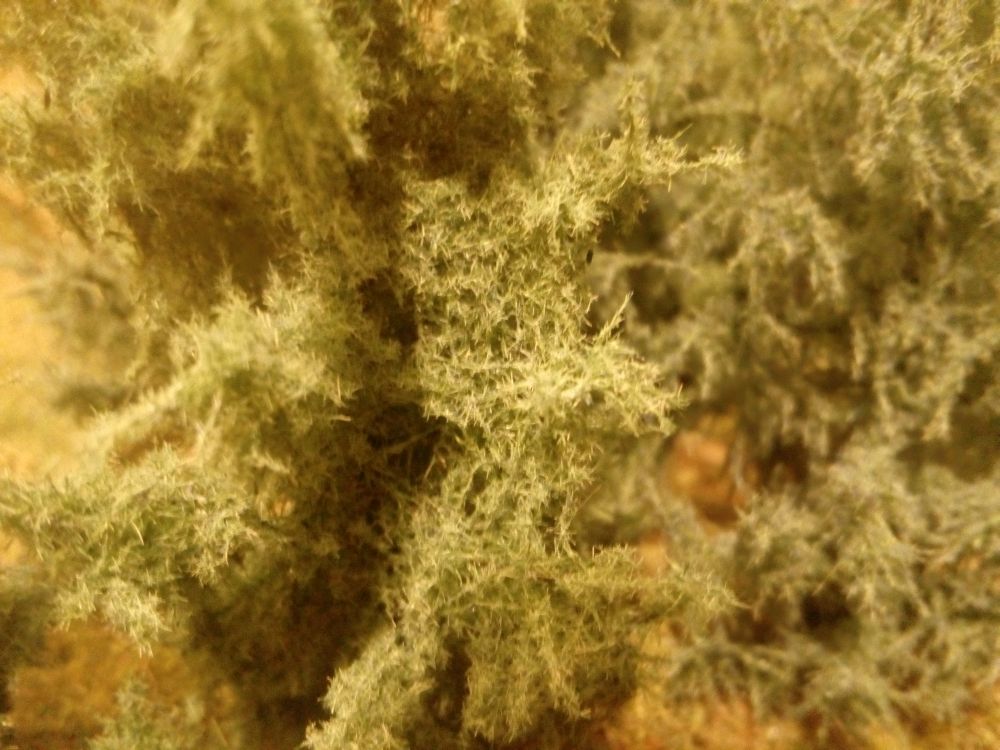

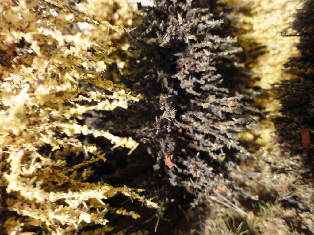

můžeš sem poslat lepší detail těch stromků? Hlavně provedení "jehličí".
Na stránkách to není noc dobře vidět.

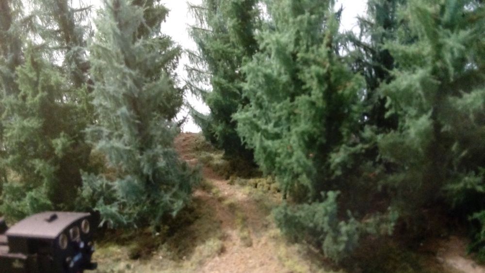

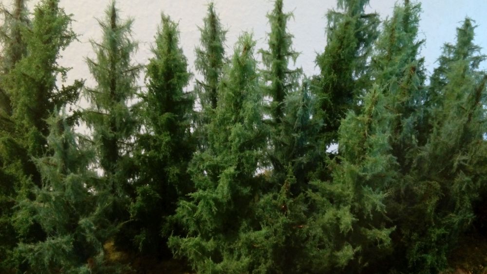

Pani,a tu par ihlicnanov odo mna.Vlastna vyroba.Pekny den. :wink:

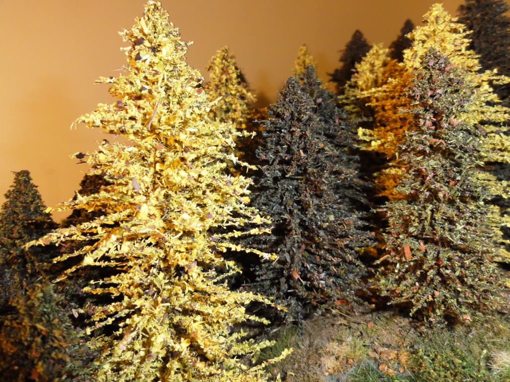

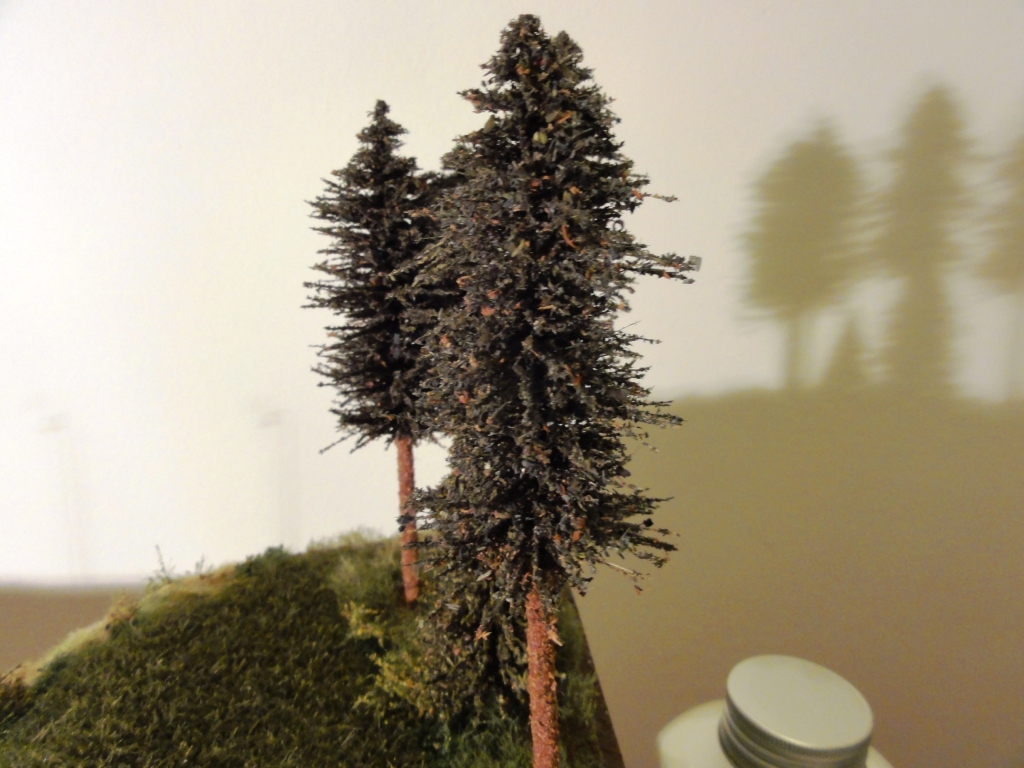

tady jsou detaily stromků - nemám ideální podmínky k focení, nasvítil jsem přenosným halogenem. Je to systém koště (zkroucený pevný drát, mezi tím asi licna). Na tom je nalepen nějaký posyp těžko identifikovatelný. Není to ale molitan spíš něco přírodního - piliny nebo nějaká drť. Jasně, nejsou to stromky dělané statikou (viz stummiforum.de), ale cena vychází podle koupených počtů na 11 - 14 Kč za kus a na kolejišti to aspoň na mne dělá dobrý dojem :D . Ale holt platí, že kvalita je vždy přímo úměrná ceně a neexistují nějaké zázračné postupy. Byl jsem ve Francii a tam jsem taky viděl prodávat špičkové stromky za cenu 35 EUR/ks :( .

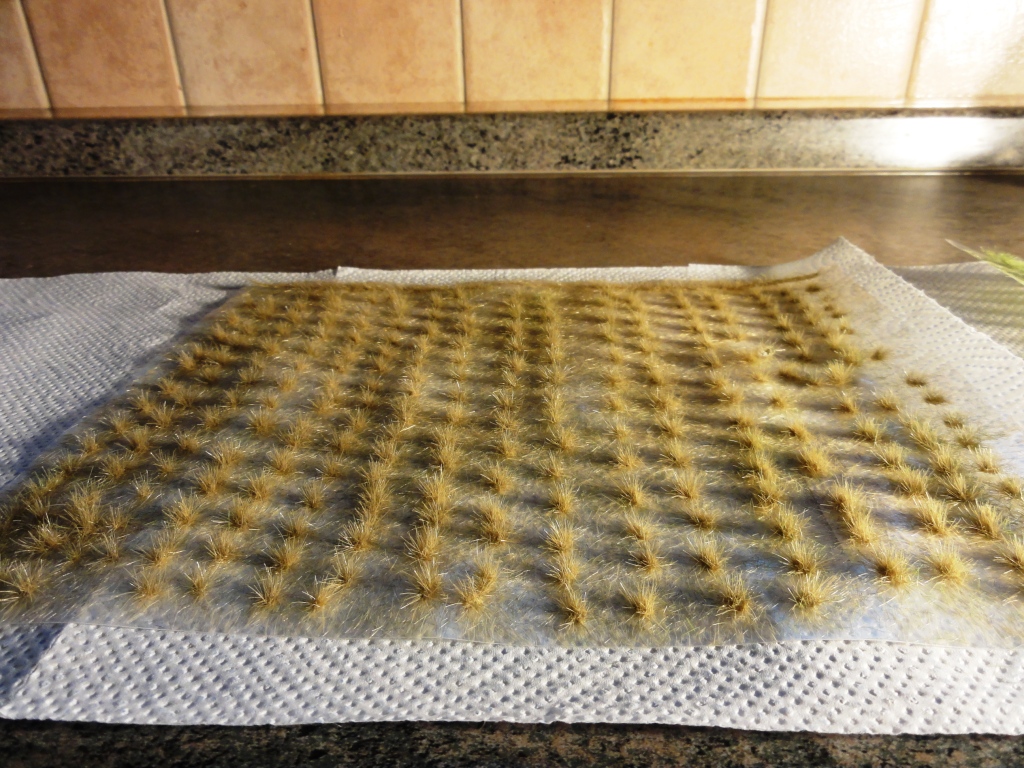

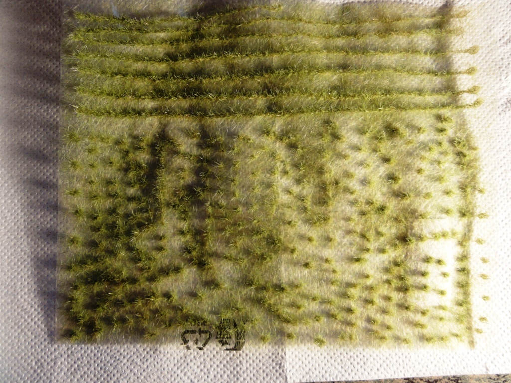

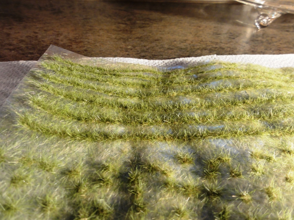

A když už jsme u těchto věcí (které sem moc nepatří), tak jedna vychytávka jak si udělat drny k vlepování do kolejiště, kolem budov, prostředek cesty apod. Vzal jsem fólii ze zadní strany Polákových foliáží (taková pevnější PE fólie). Na to jsem udělal kapky nebo linky lepidla pomocí injekční jehly a na plechu (uzemnění) jsem flokoval směsí 2 - 4,5mm. Po zaschnutí se krásně odděluje od fólie. Jde bez problémů použít taky pečicí papír...

Dobrý nápad ty drny , díky za typ.

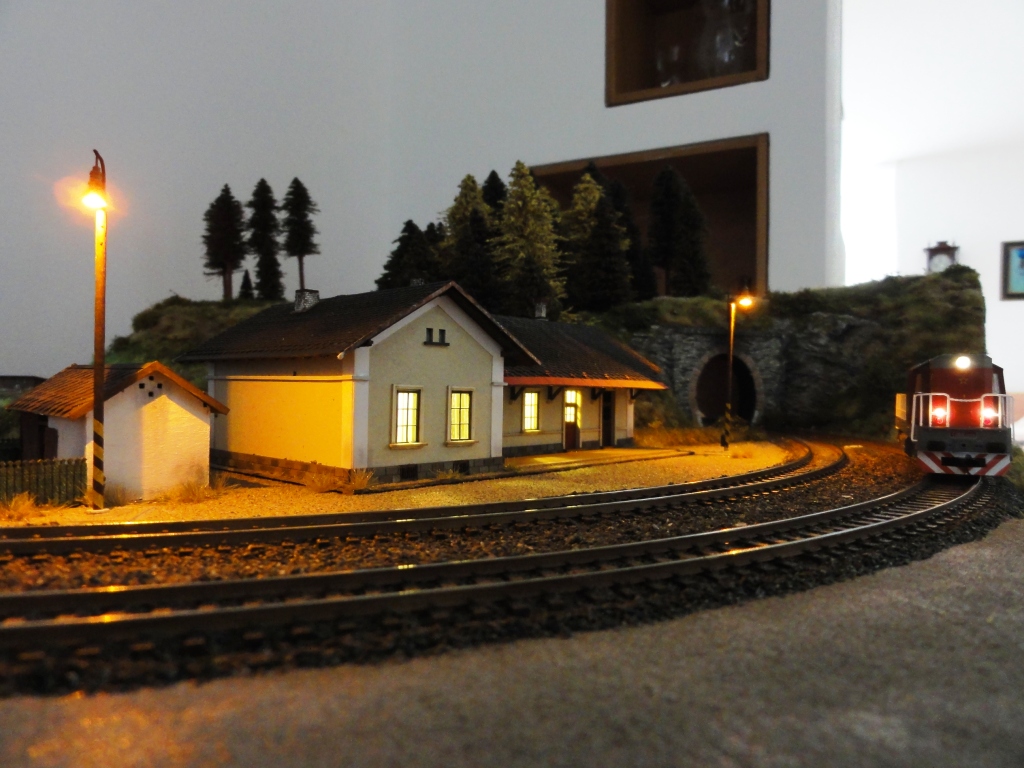

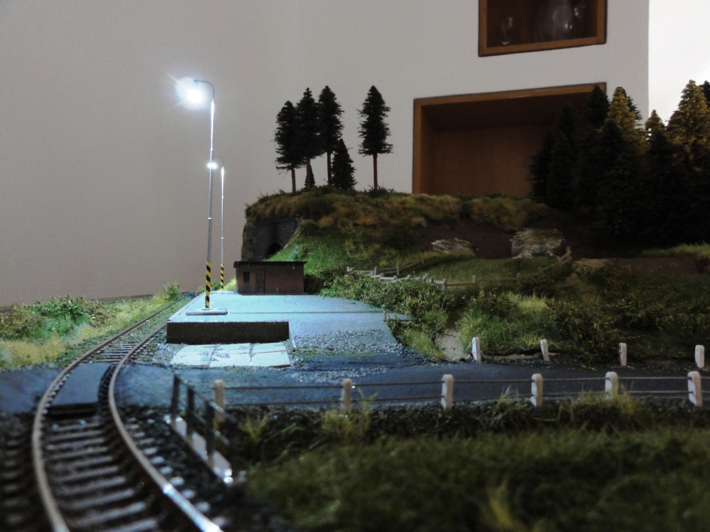

Jedna náladová fotka po usilovné víkendové práci... Elektro zapojeno, světla svítí :D . Pohled na nákladiště a kusou kolej. Vpravo je vidět ohrada, kde se plánují ovečky, nad tím bude ještě roubenka (čeká se na dodávku). Pak dosázet stromky, náletové dřeviny apod. a na prázdnou plochu složit nějakou kulatinu, řezivo, dodělat nějaké piliny a odpad kolem, stopy vozidel a další detaily.... aby mohlo by být těchto cca 900cm2 prohlášeno za hotové :D .
tak jo, dávám ještě jednu fotku

Máš to moc pěkné. Až se stydím, kde jsem zamrzl po více jak roce já :oops:

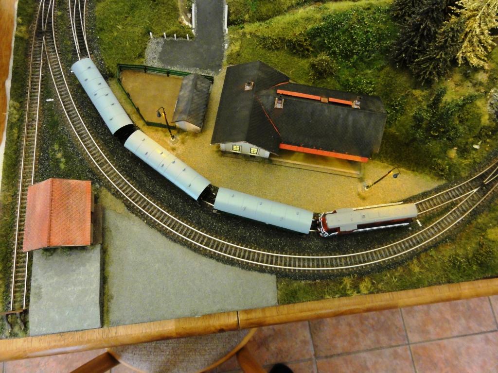

Ještě bych požádal o názor, co s volnou plochou dole u skladiště? bezvadně jste mne navedli na stopu u nádraží, tak ještě tenhle detail bych chtěl nějak jednoduše doladit. Je to zbytečně velký a prázdný... Skladiště se tam už celé s rampou nevešlo, tak jsem rampu zaříznul a příjezdová komunikace je už mimo desku. Co třeba nějaká skládka s oplocením?
PS: ta zahrádka je zatím neosázená, to taky snad jednou bude...

Jen bych zmenšil tu plochu na cca polovinu, zbytek tráva a dvě tři břízky. Na takové nádražíčko bych už další "průmysl" netahal.

Plochu bych rozdelil dle hopepetera, ale brizky bych tam nedaval, clonily by ti pri pohledu na vypravni budovu. Mam rad zahradky (tech neni nikdy dost:)). Na zelenou plochu (plot trosku dal od koleji nez je naznaceno) bych umistil dalsi zahradku od domku, ktery uz se na panel nevesel. Uplne vidim ty fotky: strejda, ktery by mel okopavat brambory, ale misto toho cumi na vlaky:).

Tento kout je takový trochu násilný. Skladiště je tam vecpáno tak, že nakláďák, který by stál naproti dveřím skladu, by snad už zasahoval do průjezdného profilu té nádražní koleje tam. A jestli ne, musel by se sakra snažit.
Plochu označenou zeleně bych zmenšil ve prospěch zpevněné plochy okolo skladu a rampy.
Zahrádky se mi taky líbí, protože naše tratě (aspoň teda kudy jezdím roky) jsou jimi typické. Jen by neměla zasahoval úplně ke koleji, mohla by tam být trochu pěšinka nebo i stružka. Ale stejně, sem bych ji necpal. Jen nějaký zanedbaný plácek.
