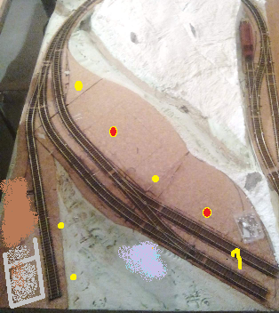

Příspěvekod Rocky_MK » pon 25 zář, 2017 7:23 pm
Zdravím.
Abych pokročil se stavbou budovy, potřebuju vybrat lampy. Ty chci rozmístit viz obrázek - žlutá tečka představuje lampu, červená tečka nástěnnou lampu na výpravní budově a skladu (u kusé koleje). Nejsou lampy u volné skládky a rampy v tomto případě zbytečný luxus?
Také bych dal ke koncovému zhlaví vodní jeřáb. Může to být jako na obrázku?

Příspěvekod hank » pon 25 zář, 2017 8:32 pm
Rocky_MK píše:Nejsou lampy u volné skládky a rampy v tomto případě zbytečný luxus?
Nejsou. V méně frekventovaných areálech tohoto druhu se "plac" osvětluje jen při posunu.
Příspěvky: 6960
Re: Sólo pro 810 TT 95x60 cm
Příspěvekod hank » pon 25 zář, 2017 8:33 pm
Rocky_MK píše: Také bych dal ke koncovému zhlaví vodní jeřáb. Může to být jako na obrázku?
A proč by nemohlo?
Příspěvky: 6960
Příspěvekod Rocky_MK » pon 25 zář, 2017 8:57 pm
Díky, nebyl jsem si jistý.

Příspěvekod mlha » úte 26 zář, 2017 5:47 am
Nebylo by lepší dát ten jeřáb na vjezdové zhlaví?
Příspěvekod Rocky_MK » úte 26 zář, 2017 6:30 am
Mně to víc sedí na to koncové, že lokomotiva dobere vodu hned po příjezdu
