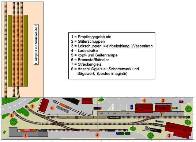

Hrají si s tím zkrátka i v cizině, tohle je (snad ?! už ani nevím, kde jsem to stáhl :oops: ) z tt-boardu, uživatel grisubily ..........
PS : druhý plánek je de facto něco na způsob, o kterém se zmiňuje Raaba na předchozí stránce (koncová stanice + přesuvna)

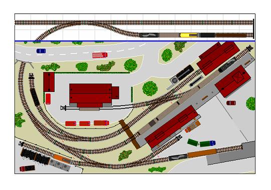

Tady příspěvek z mojí zahrádky, na levé straně použita stejná krabice z IKEA jako v již zmíněném http://tt-kolejiste.unas.cz/mmalekolej.html s rozměry 54x35 cm
Rastr má 10 cm, levá půlka je dekorované mini kolejiště cca 0,2 m2, pravá půlka je oddělatelný holý skryťák o šířce cca 15 cm, to s rezervou splňuje ty francouzské požadavky, ne že bych se tam hlásil, tam si představuju, že když má někdo hodně málo místa, tak může udělat tohle, a vyhrát si s detaily - nádr. budovou, skladištěm, patinou, atd., přitom to umožní nějaký provoz (tedy snad)
kolejivo Peco Setrack, code 80 - u micro kolejiště, pokud to nemá být nehybné diorama se těžko může někdo dožadovat reálných délek kolejí, či dlouhých vyhybek

Tohle je "v podstate" zmensena obdoba meho aktualniho kolejiste, ktere mam na policich podel dvou sten pracovny (zminoval ho tu pred par dny Fulda). Jen to moje je tedy do L a kdyby se natahlo, tak by na delku melo rozmer cca 600x20/30 cm. Idea je ale stejna, koncova stanice (cca 2 metry a kousek), neco pres 1,5 metru sire trati s vjezdovym navestidlem, pak silnicni most a za nim 7 kolejne odstavne nadrazi.
V podobnem duchu jsem videl na netu zpracovana minikolejiste nejakeho modelarskeho klubu tady z Cech. Bylo to male koncove nadrazi a kus trate ustici do tunelu v kopci na konci. Vyhoda byla ta, ze kdyz se sesli dva lidi se stejnym kolejistem, tak se to dalo propojit a vlaky mohly jezdit z jednoho nadrazi na druhe a cele to bylo opticky rozdelene prave tim kopcem, takze i kdyz mezi stanicemi realne byl treba jen metr, metr a pul trati, tak to nevypadalo vubec zle.

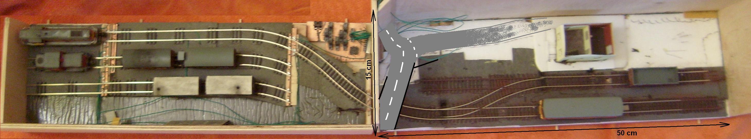

Zdravím kolegové!
I já přispěji svou troškou do mlýna. Přiložený obrázek ukazuje mé rozpracované mini.. na ploše 15x50 cm. Koncová stanička horské trati v zimním období. Na pravo bude malé nákladiště (asi dřeva), vlevo se trať ztrácí pod mostem a pokračuje do skryťáku. Ten je tvořen přesuvnou. Mini-kolejiště je ze dvou částí, které lze protichůdně složit v ucelenou bednu.

A pak,že micro kolejiště v našich končinách nejsou.A ejhle :mrgreen: ,bravo Honzo.

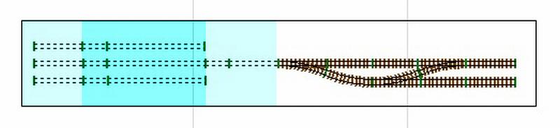

zajímavý počin ;)
ale když jsem nad tím tak zauvažoval, tak mi přijde z mého pohledu trochu trochu netypický na český provoz, hlavně co se týče provozu nákladních vlaků, a přitom by stačilo jen 10 cm přidat na délku, a mohlo by se pár věcí změnit k lepšímu, náklad by nemusel do stanice přicouvat (to je typičtější spíš pro malé vlečky než nádraží), a mohl přijet logičtěji lokomotivou napřed, ta by měla možnost vagóny objet, a třeba i rovnou vyměnit za nějaký který by u rampy už stál, byť by byla rampa (nebo jen nákládkový prostor) na druhé straně než nádražní budova, podle mě by to získalo i na možnostech provozu a posunu, který by pak působil realističteji, asi by ale mohl nastat trochu problém s kocourem, rosničse by kratší kolej za výhybkou nevadila
trochu jsem to zkusil nakreslit jak bych si to představoval já, viditelné nádraží by bylo na rozměru 20 x 60 cm (ale může být samozřejmě i užší), ale měla by dvě zhlaví, byť hooodně zkrácené, skyté nádraží (přesuvna) na stejném rozměru jako viditelné nádraží, možná by by byl i lepší vjezd do přesuvny přímý, bez zatáčky, tím by se dali třeba dát koleje o kousek blíž k sobě, takže by přesuvna ani nemusela vyjíždět mimo panel na kterém bude (jak je tomu asi ve tvém případě), nádraží by mohlo začínat vyhybkou od kraje panelu pod mostem, to se dá najít i v reálu, u nás v okolí třeba v Jablonci n. Nisou hl.n. , a nic moc jiného z původního záměru by se měnit nemuselo
mikro TT 20 x 60 cm + 20 x 60 cm
