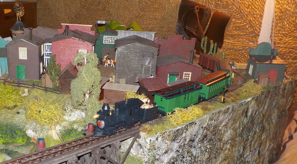

Takže šlus, tenhle tejden se stěhuje do Westparku - doma je třeba poklidit na vánoce a napéct nějaký cukroví. Dneska jsem provedl jízdní testy na dvě soupravy (0-6-0 Porter jezdí jak drak, 0-4-0 C F (předlohou byly asi výrobky firmy Forney z roku 1880 pro příměstské dráhy, nikoliv jejich patentovaný speciál)se musí furt pucovat. Bohužel fungují jen tři izolované úseky ze čtyř, izolovaná spojka pro tunel umřela při manipulaci s kolejištěm a do spoje vlepená plastová vložka ji při další manipulaci následovala. TRaky chybí nějaké figurky (indiáni nedorazili), takže se to bude instalovat jindy a jinde.

Nákladní vozy jsou lehce dobarvené, zetky dostaly střešní lávky, žebříky na jeden konec a kola brzdy, do vozů na dobytek možná vrazím nějaké krávy - pokud mi ještě zbyly. matně vzpomínám na jednu třínohou (přes šprycle to nebude vidět...

Instruktážní jízdy v nové destinaci - a po dvaceti minutách se kousla jedna výhybka a jde přehodit jen na jednu stranu. Jsou tři možnosti - odešel přepínač, odešel přestavník (obojí Peco), nebo odešel kontakt (drát), což mi při těch štosech, co přestavník jak elektricky, tak mechanicky dává připadá nejpravděpodobnější. Náhradní díly jsou, ještě se k tomu dostat na dost dlouho, abych zjistil, kde je problém a provedl opravu.
Taky držkuje lokomotiva s tendrem (zjistil jsem, že jde o volnou variaci na produkty firmy Forney pro příměstské dráhy kolem roku 1880) - patrně bude potřebovat důkladně vypucovat kontakty - stojí v místech, kde jiné stroje bez problému jedou. Nově pořízenej třínápravovej Porter jezdí jak drak, takže jsem dokoupil ještě druhýho a doufam, že pojede stejně dobře, jako ten první.

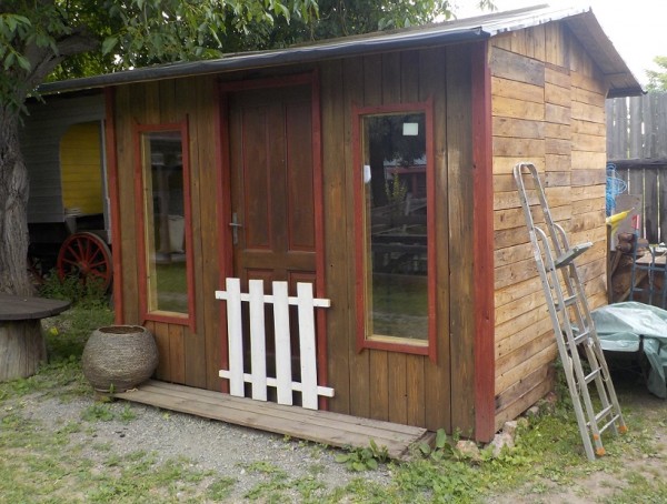

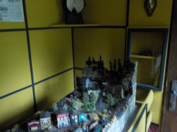

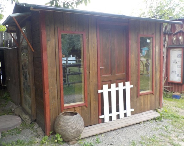

Domeček na mašinky ve Westparku už má střechu a funkční okna i dveře. Pro kolejiště se plánuje speciální stůl s proskleným deklem.

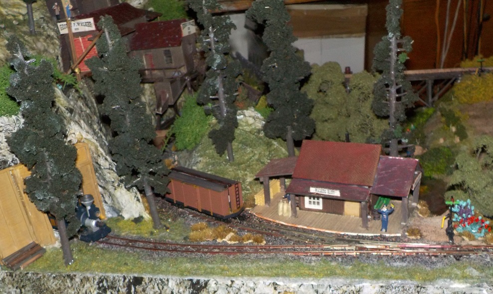

Specifikem mezi stavbami je nádražní budova ve městě. Je to originál americká (made in USA) laserovaná stavebnice, takže jsem mohl porovnat naše "laserovánky" s tou záoceánskou. Kromě nádraží jsem koupil ještě most, ale nakonec jsem stavěl do kolejiště z Evrgreenu a most půjde do vitríny. Američané na laserované stavby používají dřevo (dýhu a masiv), "samolepící" prešpán a klasické samolepky (ty jako imitaci dehtové lepenky na střechu a rámy oken). Kupodivu nepoužívají překližku, která by na řadu dílů byla lepší než dýha a masiv (neštípala by se), ani klasickou lepenku. Údajně samolepící úprava prešpánu bohužel nefunguje, jak by měla - krycí fólie většinou odešla i s vrstvou lepidla a pokud lepidlo zůstalo na dílu, tak moc nedrželo. Návod byl přehledný, sestavitelnost dobrá, celkově bych to přirovnal k malým stavbám od Modelscene. Samolepky na střechu fungovaly dobře, jako rámy oken byly stejně problematické, jako u našich staveb od KB model (tedy poněkud "gumové"). Pokud by chtěl majitel stavbu osvětlit zevnitř, bude muset doplnit podlahu. Ta je u nádraží tvořena jen rámem a celá budova stojí v duchu americké klasiky na špalcích bez podezdívky, takže by to bez doplněné podlahy za tmy vypadalo spíš jako startující hvězdolet.

Minulý čtvrtek jsem "zkolaudoval" domek na mašinky ve Westparku. Ještě není napojená elektřina a dekl na kolejiště taky hned tak nebude. Ale domek stojí a průběžně se bude vylepšovat. Do kolejiště jsem z boků v místech přestavníků vysochal přístupové šachty a zakryl je "skálou" otapetovanými dekly. Při té příležotosti jsem přetřel vozy osobní soupravy vyšisovanou zelenou (akrylovým fixem), aby nevypadaly tak plastově. Portery šly na vyčištění a posléze dostanou pár barevných úprav + čísla, aby se od sebe na první pohled odlišily. Usnadní to jak ukládání, tak provoz a údržbu.

Tenhle víkend mělo westernové kolejiště ve Westparku veřejnou premiéru bez valného zájmu publika.
Týden předtím jsem ho zprovozňoval po více než roční odstávce, kupodivu stačilo přepájet jeden drát a dolepit nějaké opadané figurky. Slepili jsme při té příležitosti ochrannou bednu s plexiskla, ale ta nemůže být nasazena za provozu. Ukázalo se, že bude zapotřebí udělat ještě jeden ochranný rám na předek - jakousi ohradu proti nenechavým dětičkám (gilotina by byla lepší).
Z provozních problémů je největší postupná ztráta kontaktu na výhybkách s narůstajícím provozním znečištěním. U lokomotivního parku je potížistou dvounápravová lokomotiva s vlečným (rovněž dvounápravovým) tendrem. Třínápravové Portery bez tendru jsou relativně bezproblémové.
