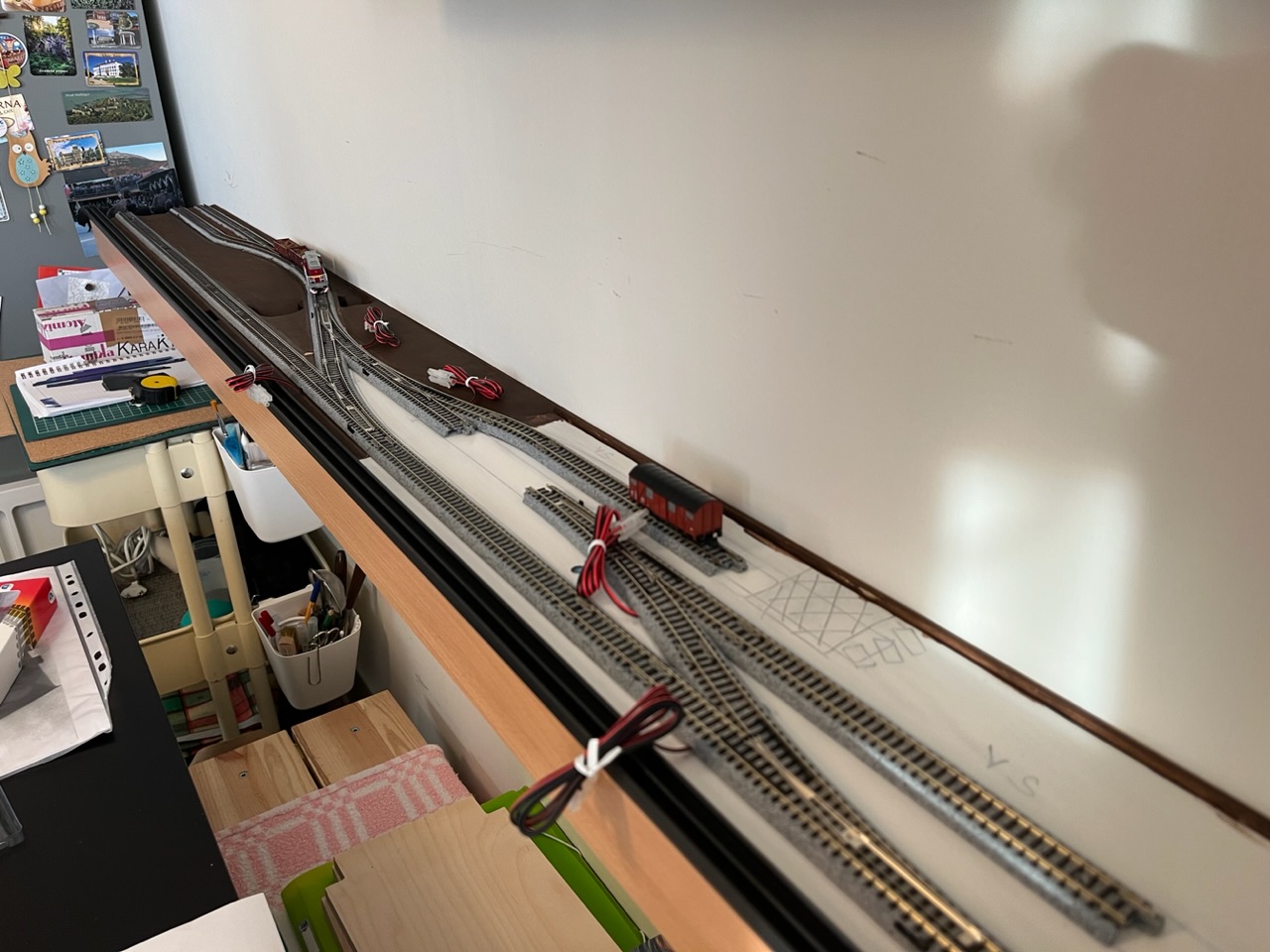

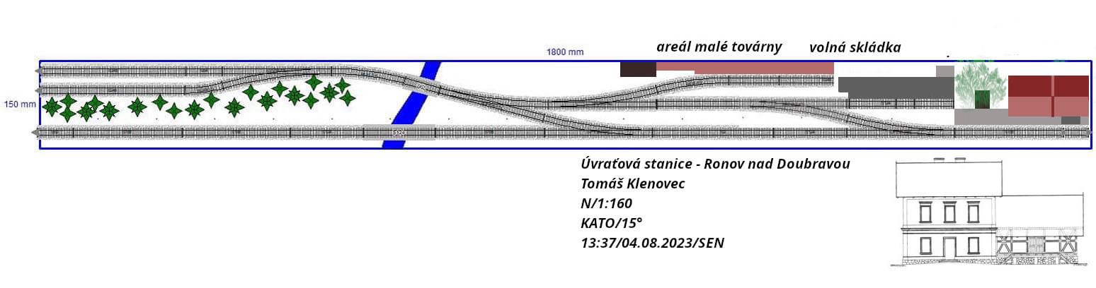

Cvičně jsem si poskládal koleje, abych vyzkoušel možnosti a vychází mi to:
Na horní kolej zásobování pro malou továrnu - jeden vůz k rampě a jeden k volné skládce.
Kusá kolej má kapacitu dva vagóny k volné skládce.
Kolej u výpravní budovy - u šturcu jeden vagón ke skladišti, zbytek koleje dopravní.
V týdnu jsem ve volné chvilce vyrobil základní rámy.
Teď bych si chtěl připravit v desce otvory pro elektro a tak bych se chtěl jen zeptat.
Kde všude by mělo být připojeno napájení aby šlo ovládat všechny vyhybky, které jsou izolované, byl by někdo ochotný zakreslit do plánku?
Asi bude třeba udělat nějaké izolované úseky, které se budou dát odpojovat?
Jsem v elektrice naprostý amatér…
Ještě bych měl dodat, že mám jak analogové, tak digitální lokomotivy.
Díky

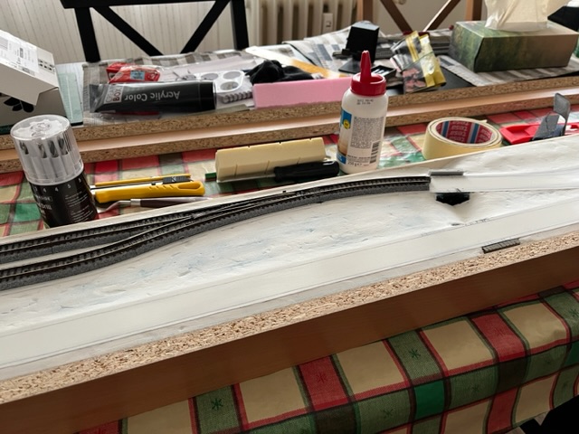

Ve volných chvilkách jsem trochu pokročil se stavbou.
Vytvořil jsem lehký základ krajiny a začal s pokládáním kolejí.
Kolejnice, ale nejprve natřu barvou rzi, mnohem líp se to dělá, než to pak patlat až budou napevno přidělané.

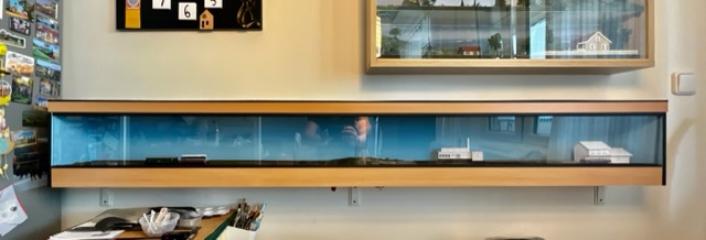

Příspěvekod Insider » ned 15 říj, 2023 1:48 pm
Aktualizace k dnešnímu dni.
Položil jsem koleje, zaštěrkoval a vytvořil takovou základní krajinu. Ode dneška už je kolejiště orámované a s posuvnými skly( použil jsem plexi tl. 4mm). Už jsem si i zajezdil, trochu zaposunoval. Teď si dám chvíli pauzu a pustím se do stavby výpravní budovy a nějaké menší továrny. Podle těch budov pak teprve budu dodělávat terén na pravé polovině police.
Budu muset taky promyslet umístění lamp, návěstidel atd.

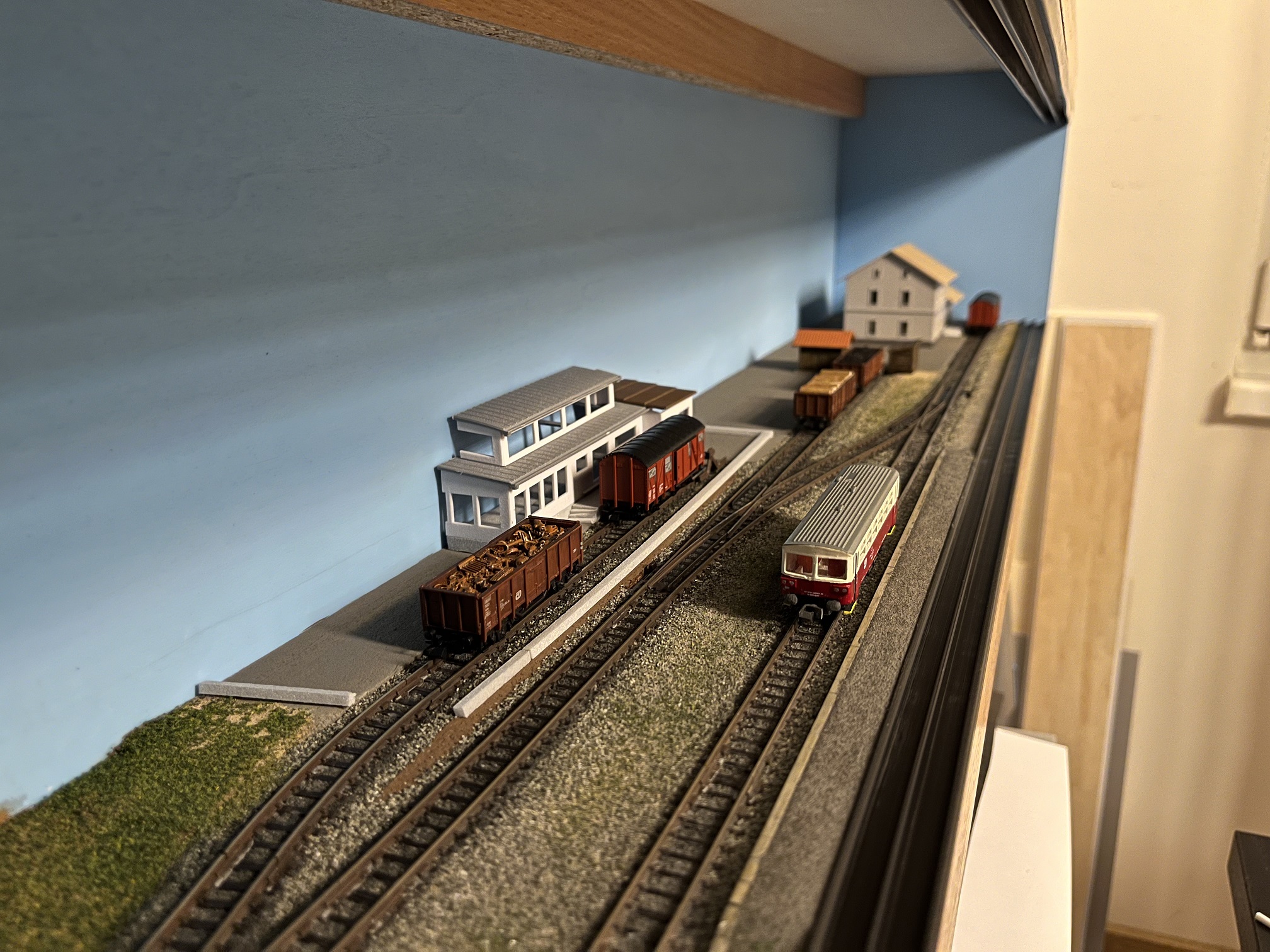

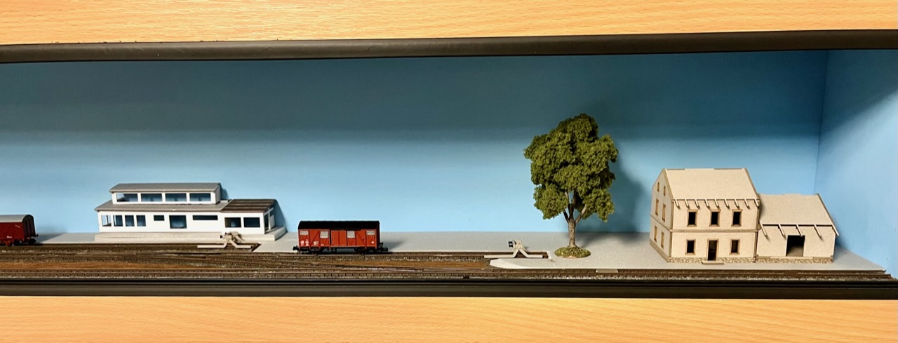

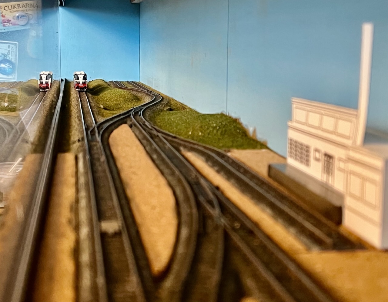

Příspěvekod Insider » stř 01 lis, 2023 7:11 pm
Pomalu pokračuji, hrubá stavba nádraží a okolí.
Začíná se to rýsovat. 8)

Příspěvekod Střelec » čtv 02 lis, 2023 3:56 pm
Vypadá to dobře, jen bych asi místo odstavných udělal výhybnu, aby za lesíkem šlo objet soupravu.
Příspěvky: 1925
Re: Policové kolejiště v N-ku
Příspěvekod Insider » čtv 02 lis, 2023 6:32 pm
Střelec píše:Vypadá to dobře, jen bych asi místo odstavných udělal výhybnu, aby za lesíkem šlo objet soupravu.
Souhlas, možná by to bylo lepší, jen bych potřeboval trochu víc místa. A to nemám :|

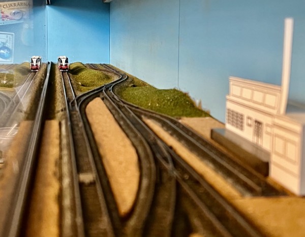

Ještě přidám foto z levé strany police.
Jen halabala na zkoušku zapíchnutých pár stromků a kus pozadí vystříhnuté ze starého kalendáře.

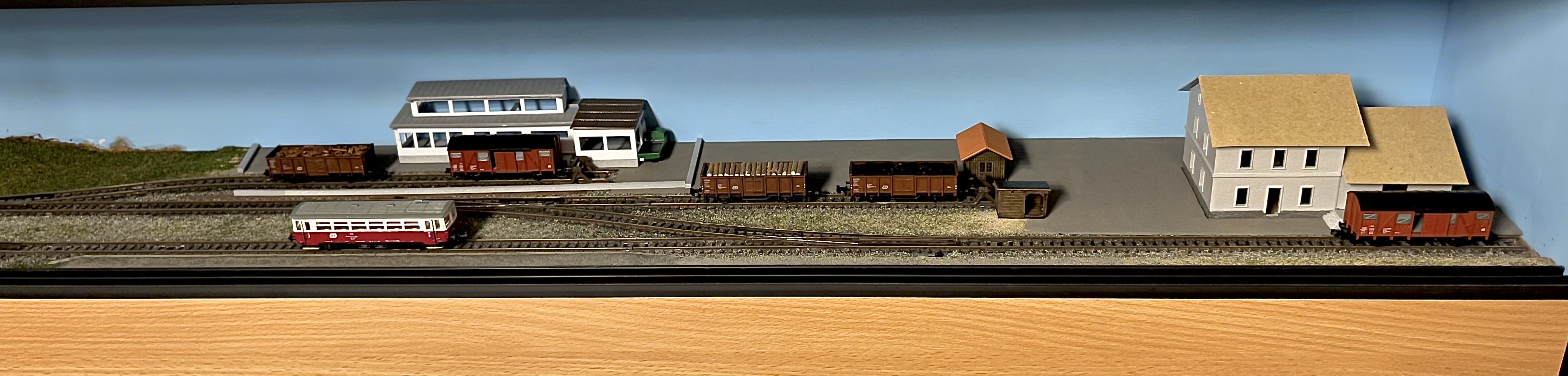

Příspěvekod Insider » úte 21 lis, 2023 8:22 pm
Venku ošklivo, tak jsem malinko pokročil se stavbou. A jen tak nanečisto si zaposunoval.
Sestavit vlak až z pěti dvouosých vagónů,nějaká zábava bude :) .

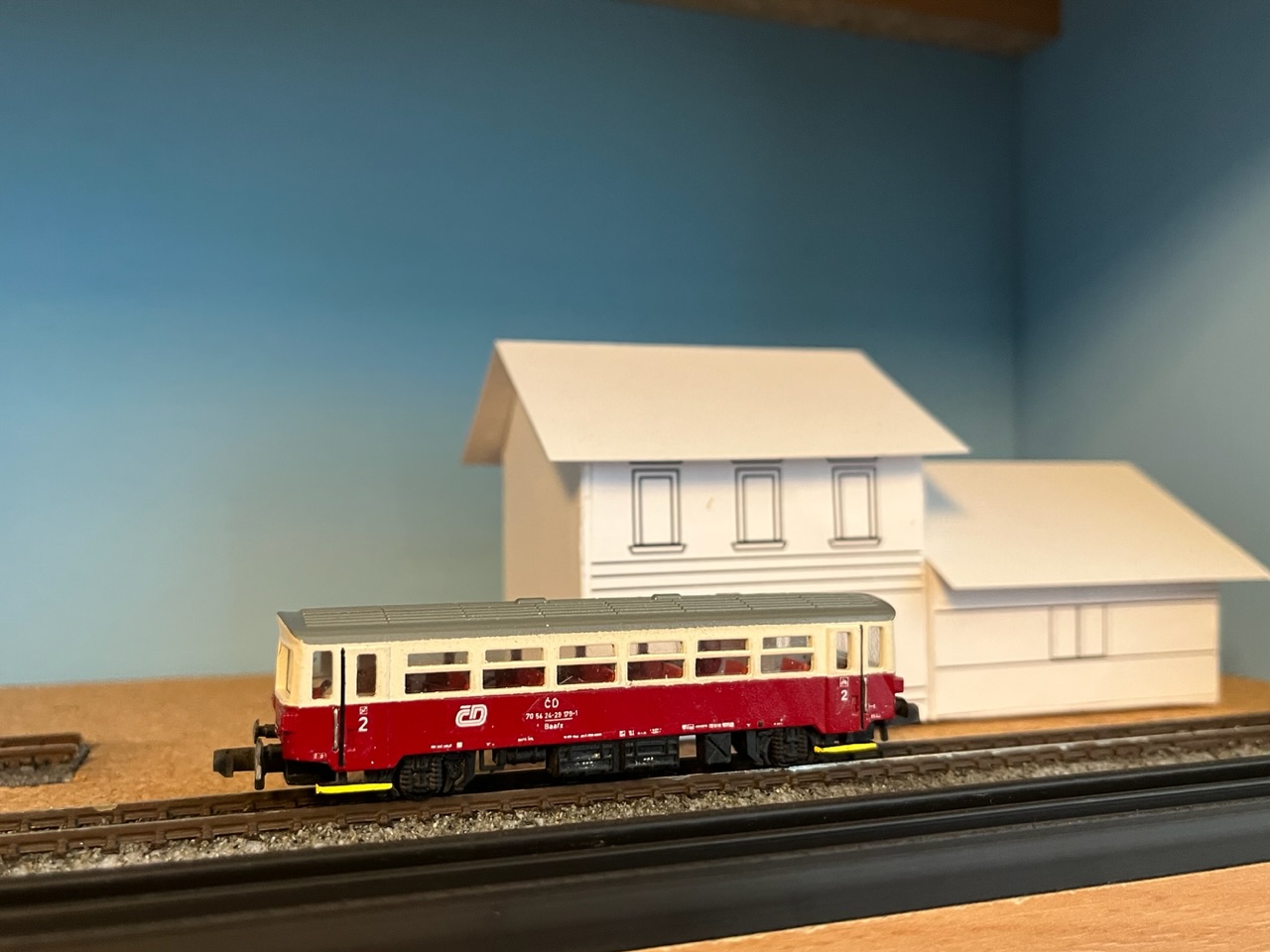

Příspěvekod Insider » pát 29 pro, 2023 10:18 pm

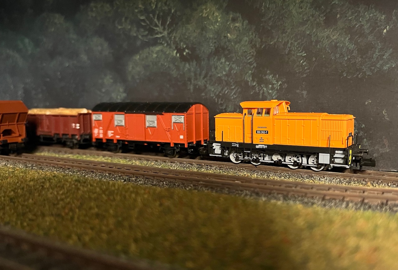

Dnes do depa přibyl nový stroj v podobě lokomotivy V60, neboli české řady 716.
Pro tohle moje mini šoupaliště jako stvořená.
Pomalu pokračuji se stavbou, teď se snažím vymyslet jak vyřešit pozadí ve stanici, abych získal trochu hloubky. Těch 150 mm vážně není moc.

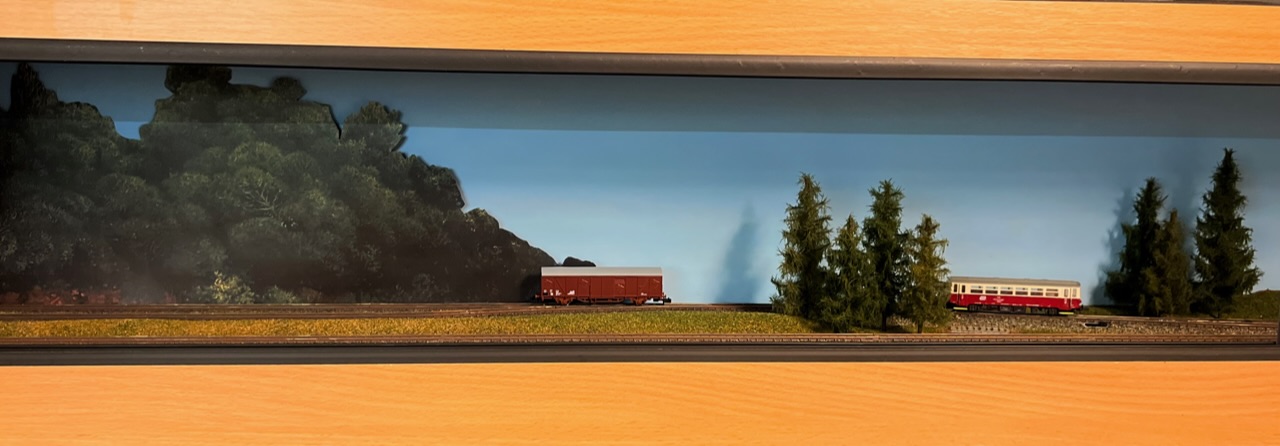

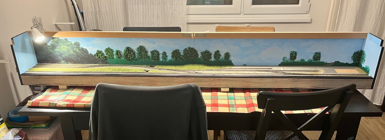

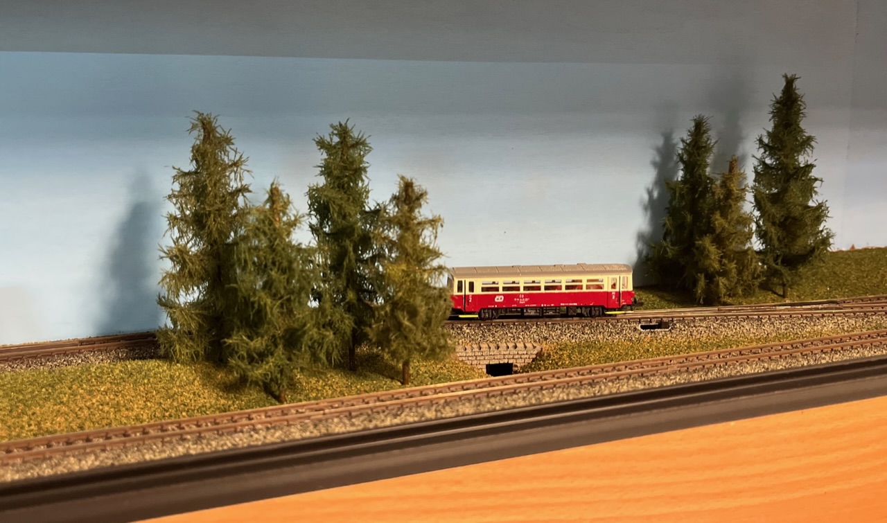

Příspěvekod Insider » ned 07 led, 2024 7:42 pm
O víkendu jsem měl čas, tak jsem se snažil namalovat nějaké pozadí.
No malíř ze mě nebude. Trochu jsem to snad vylepšil molitanovým posypem.
Pokusim se vyrobit nějaké stromky, keře a zasázet je před pozadí, snad to udělá nějakou hloubku.

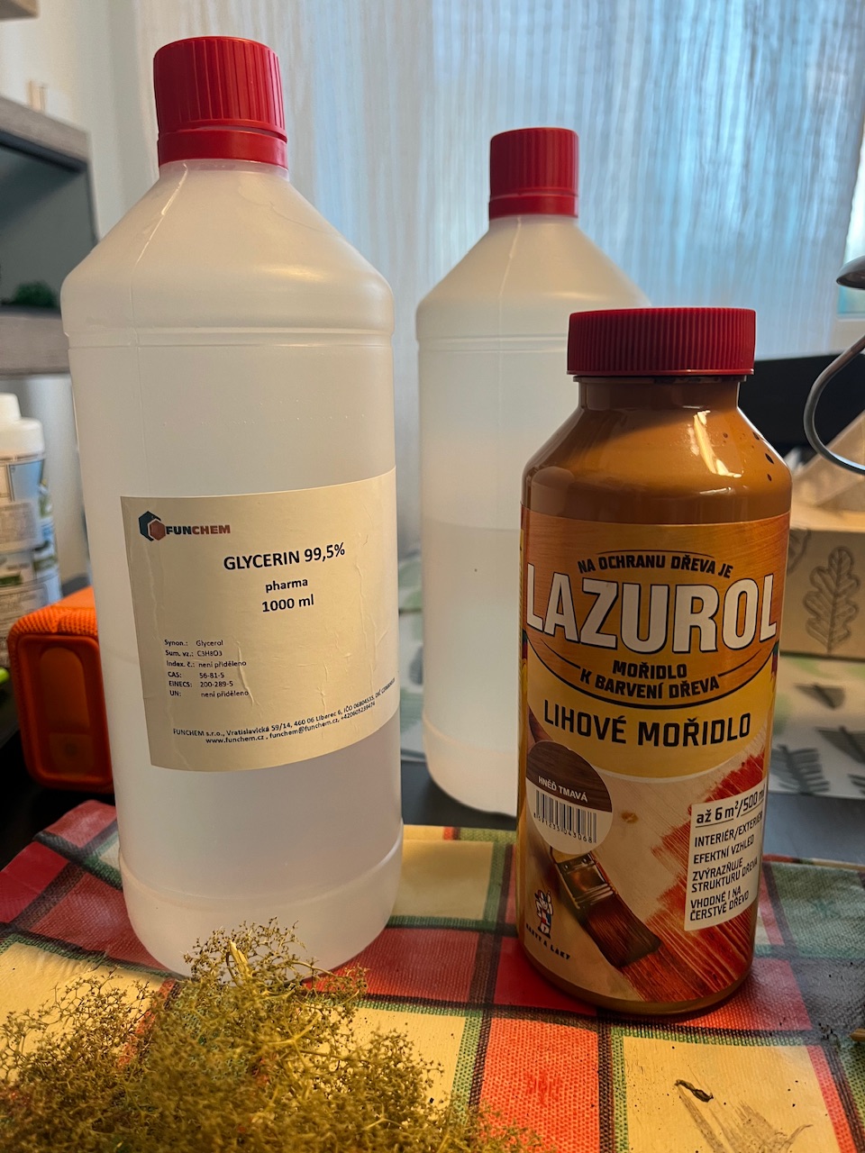

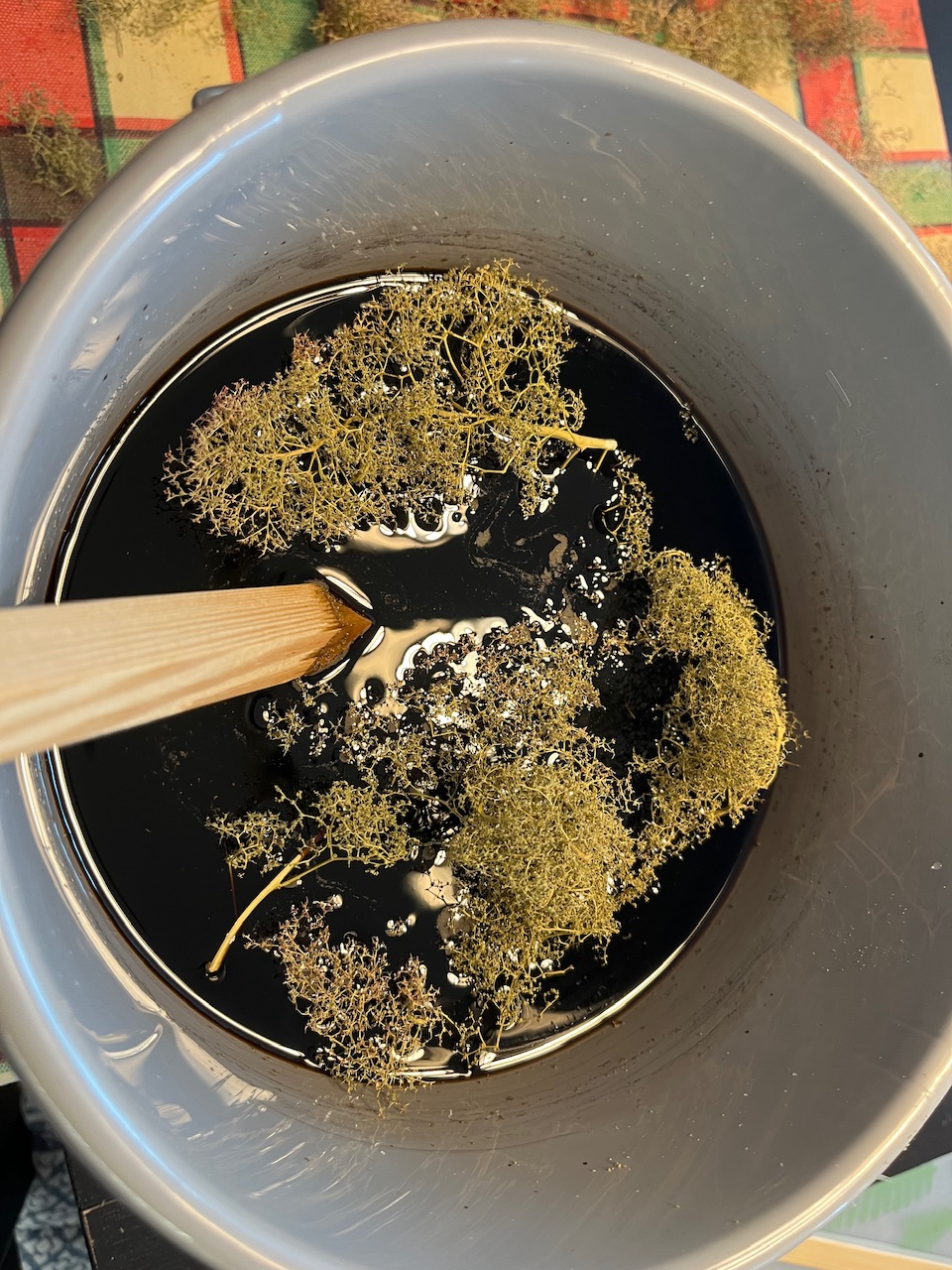

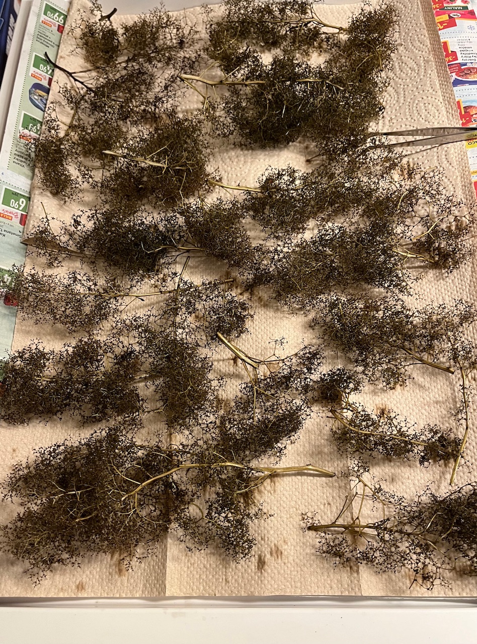

Teď nějaké ty keře. Měl jsem menší úrodu merlíku, tak ho musím zpracovat.
Ale je to hrozně křehký materiál, takže nejdřív je potřeba je připravit.
Smíchám 1 díl glycerolu, 5 dílů vody a přidám nějaké mořidlo kvůli barvě. V tomhle nálevu nechám větvičky louhovat, nejlépe přes noc. Když je pak vyndám a nechám je uschnout, jsou pěkně pružné a dobře se s nimi pracuje.
