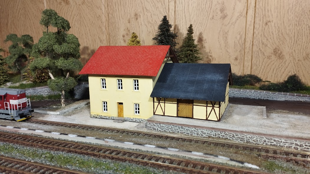

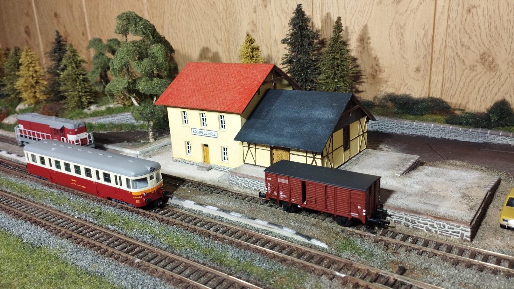

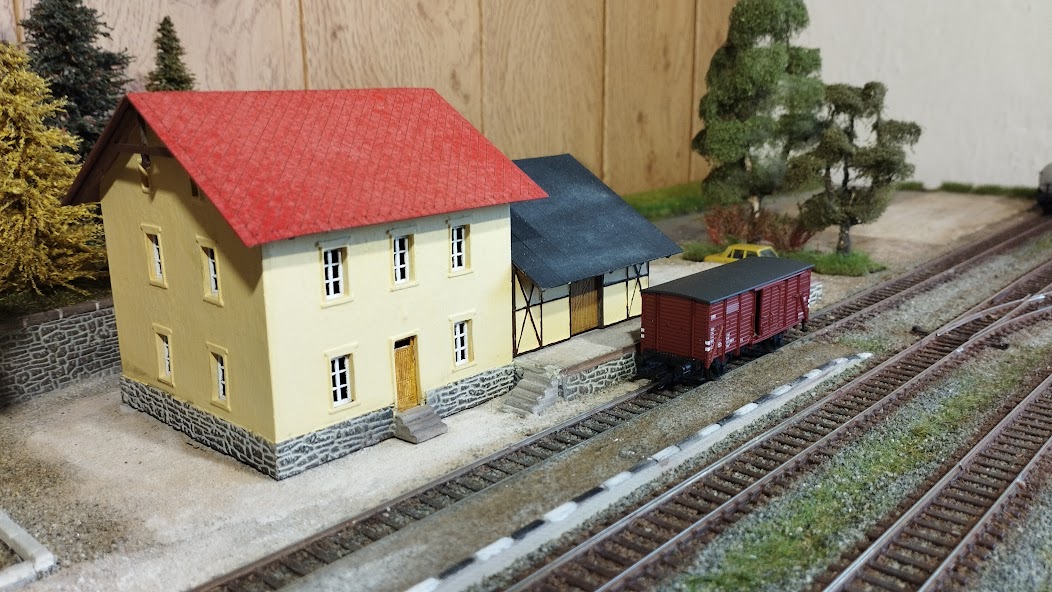

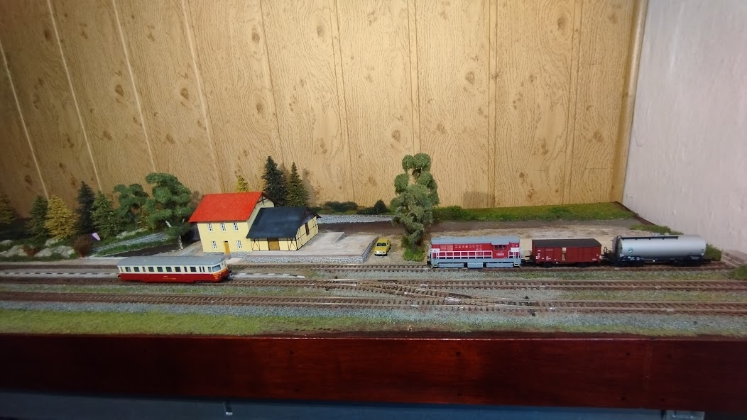

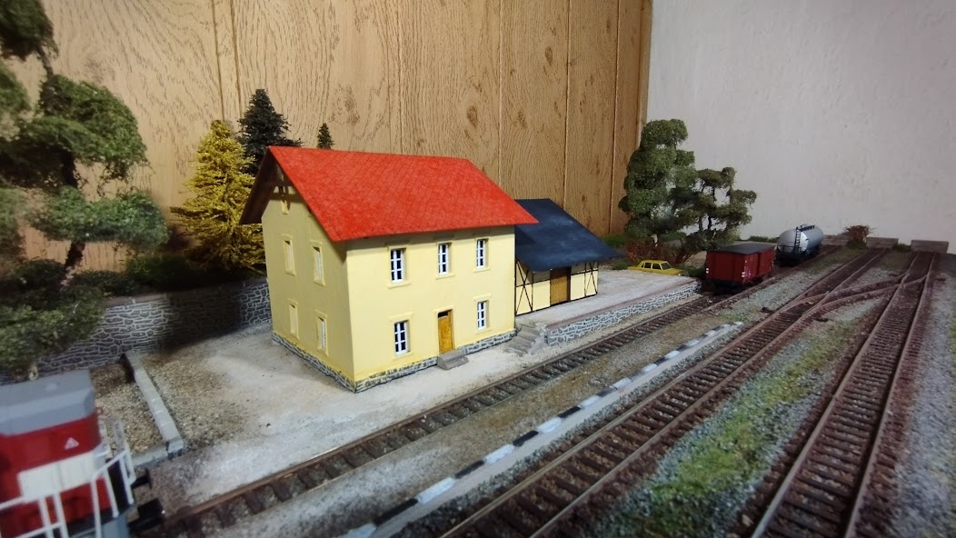

Tak jsem si včera hrál s tou výpravní budovou a skladištěm. Pod skladiště vznikla nová rampa a to dostalo i nový kabát :wink: Vlevo od VB je připravené místo i pro malou drážní zahrádku. Práce na tom bude ovšem ještě víc než dost. Děkuji za inspiraci. :wink:

VB se skldaem tam sednou pěkně, jen takamenná podezdívka (i když podle otvoru dveří to je spíš už i obklad zdi...) vysoké jako rampa vedle působí divně... osobně bych VB ( přesněji podezdívku samotnou neboli výšku podlahy v přízemí) posadil níž, klidně o jeden až dva schody pod dveřmi, asi by stačilo zvýšit dveře směrem dolu (spodní patro VB bývalo často vyšší než klasické obytné), pokud není imitace kamene už nalepená napevno na zdi (trhat ji dolu by asi nebyl dobrý nápad), ale trochu by to schovalo asi i přebarvení...

Ona hlavně ta budova sedí strašně vysoko. Mají tam být maximálně dva schody. Ta stavebnice od awepe má své mouchy. Správná výška podezdívky je vidět na fotce zásmuk, je to vlastně jedna řada kamenů, ale očividně už je to nalepené a hotové. Ona je blbost i to lomové zdivo, ale takhle se to dá alespoň považovat za obklad někdy z 50-60. let, kdy byla tahle forma kamenného zdiva populární.

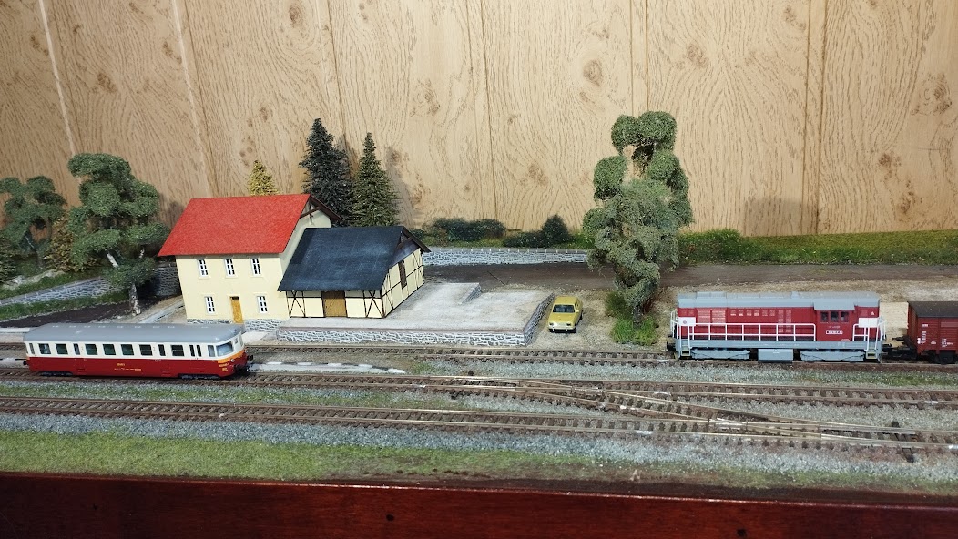

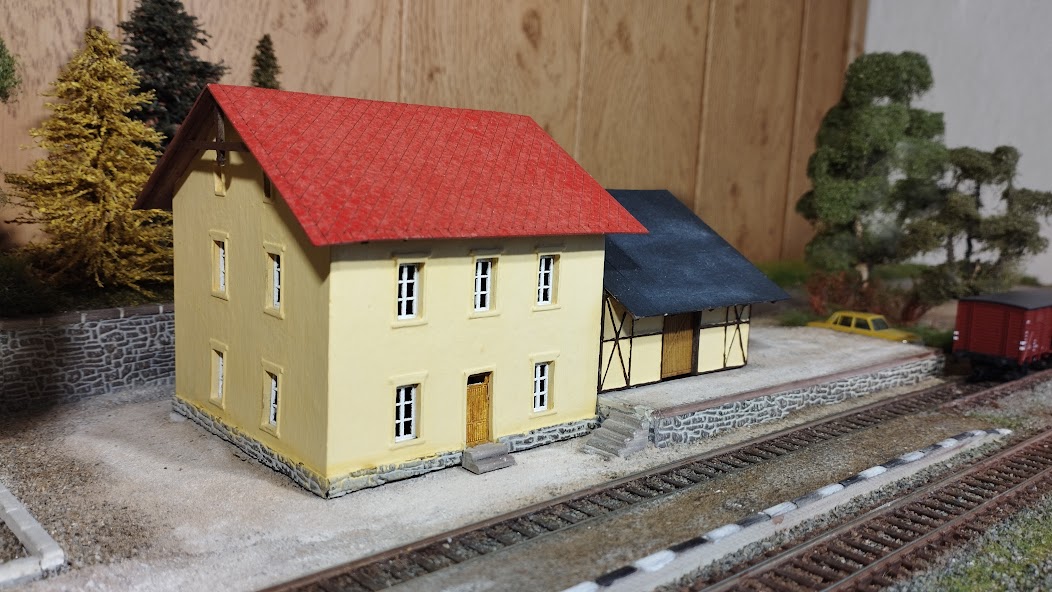

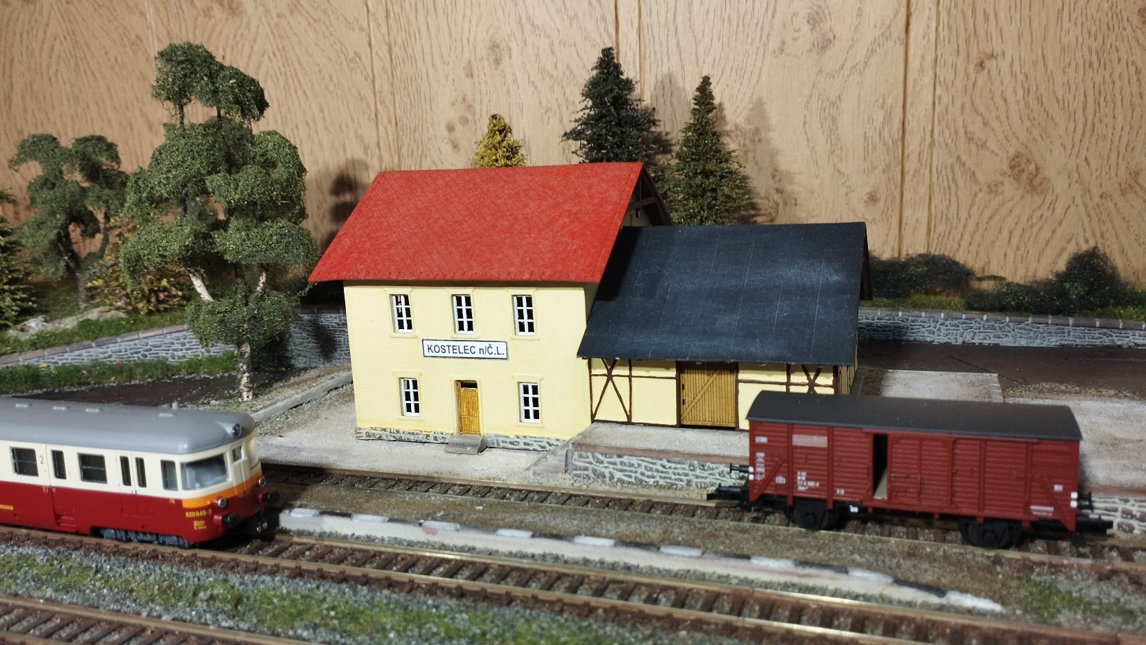

Kluci díky za připomínky. VB zatím naštěstí přilepená není. Aby byla celkově níž, tak jsem její sokl o cca 5mm odřízl. Je fakt, že nyní vypadá zase o trochu lépe :wink:

Jo, to vypadá o dost líp, super!

Ani nevadí ten zásah, vypadá to jako oprava navlhlé zdi odspodu, čili jsi získal trochu patiny.

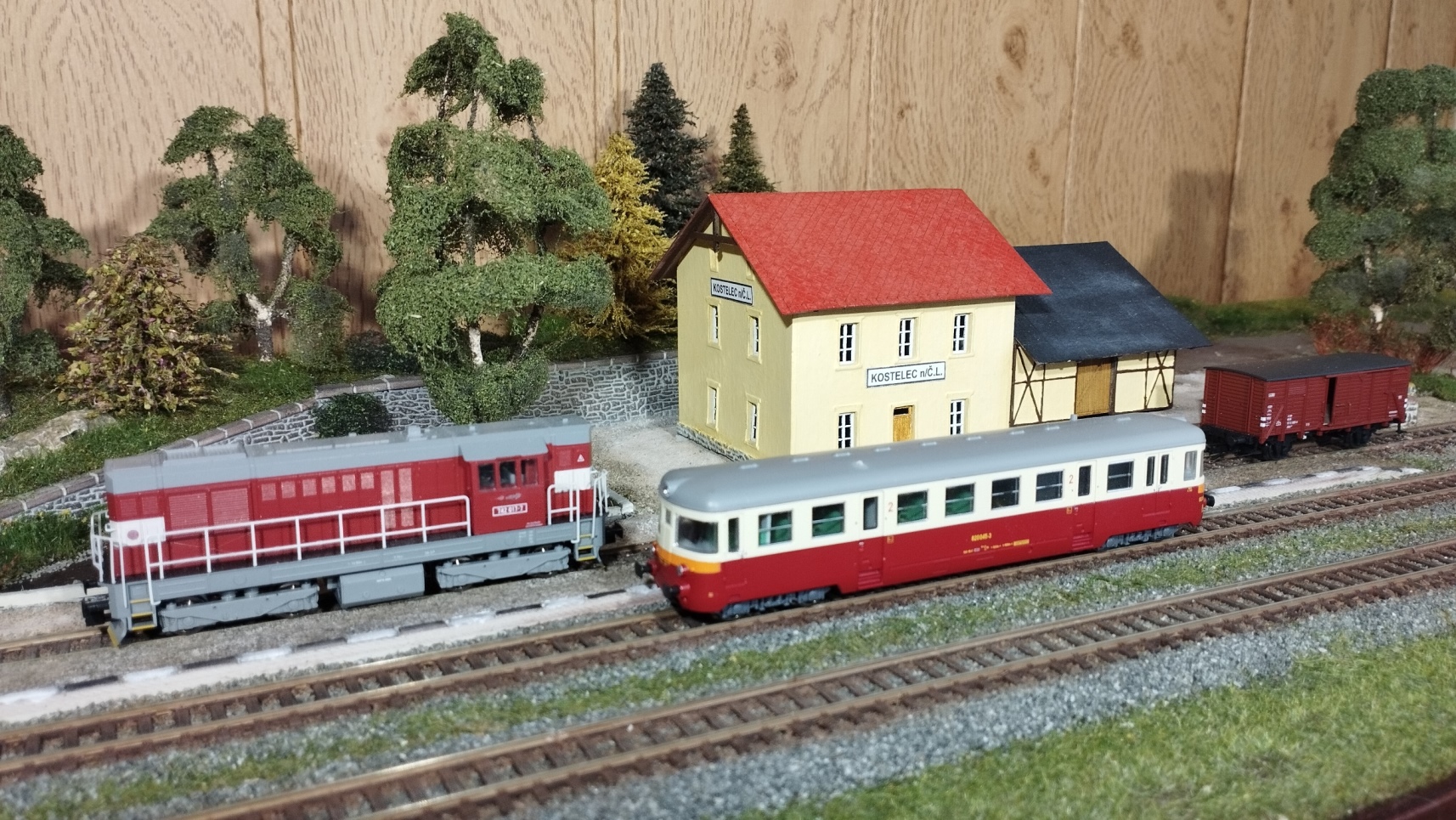

No a teď ještě nějakou pěknou ceduli Kostelec nad Černými Lesy, kam by, chybělo málo, odbočka z Bošic přes Kouřim vedla, a bude to pěkné what if :D

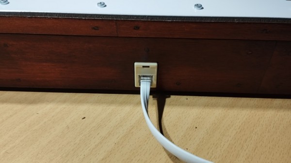

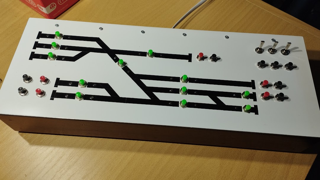

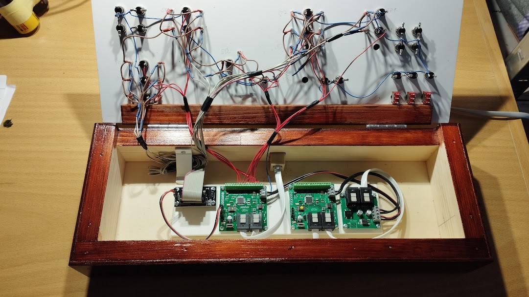

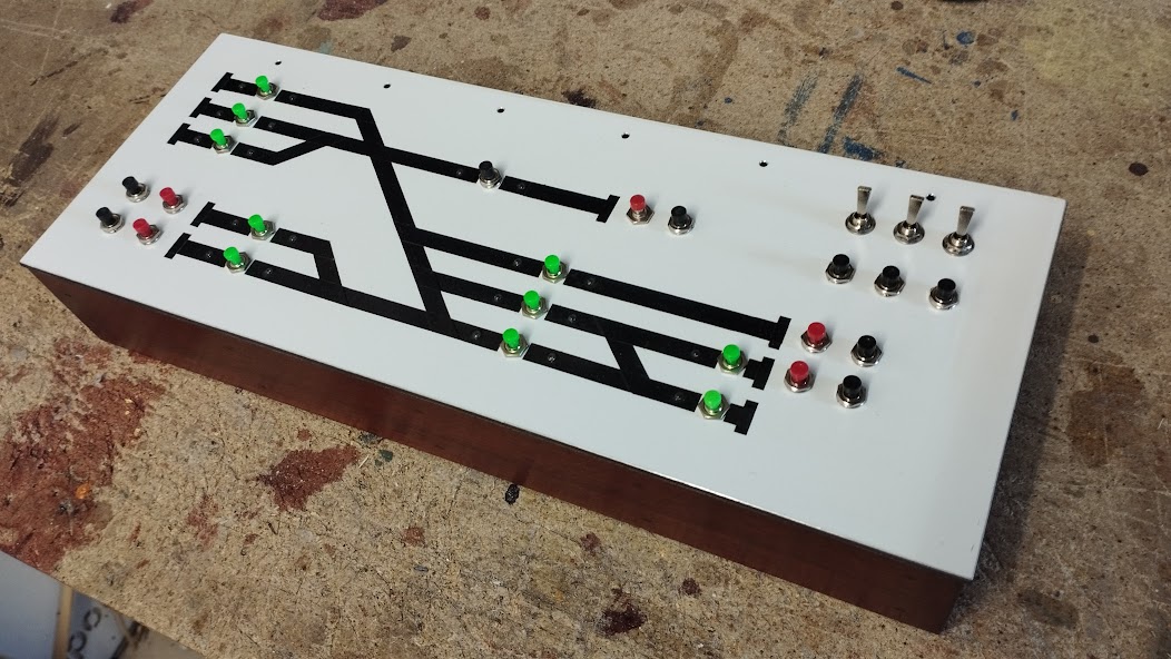

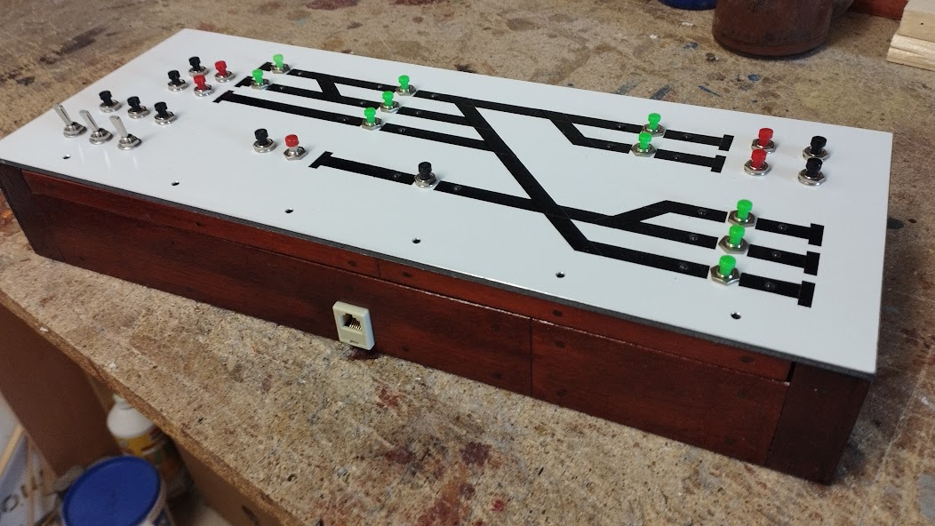

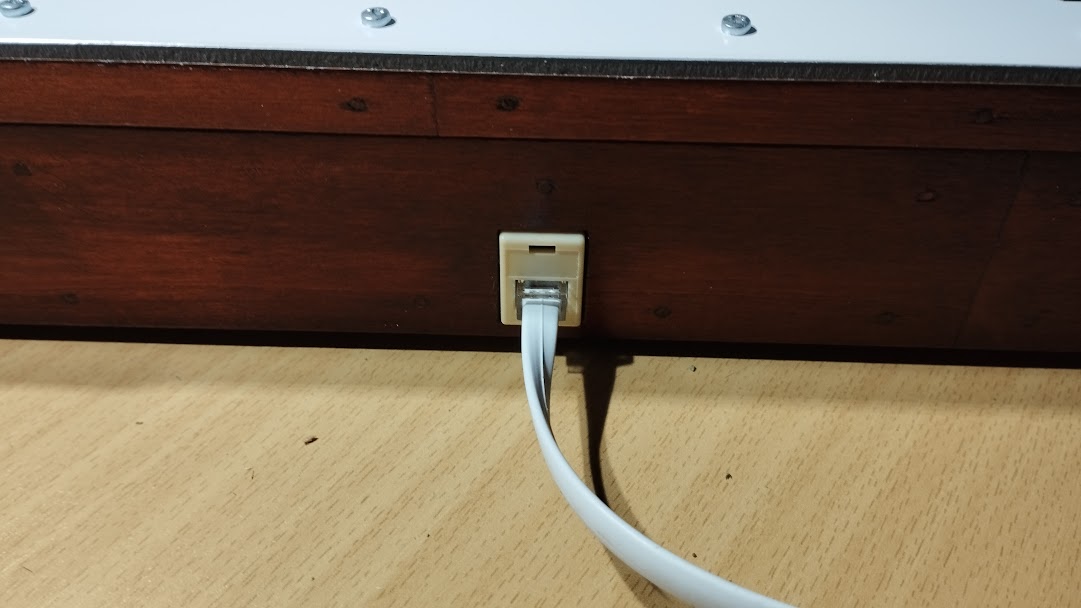

I na elektriku už došlo, byť zatím jen na výrobu ovládacího pultu. Ten konektor na zadní straně je pro připojení LocoNetu MGP.

Příspěvekod hank61 » stř 12 črc, 2023 4:11 pm
Cedule na výpravní budově, coby nenaplněný sen... :wink:

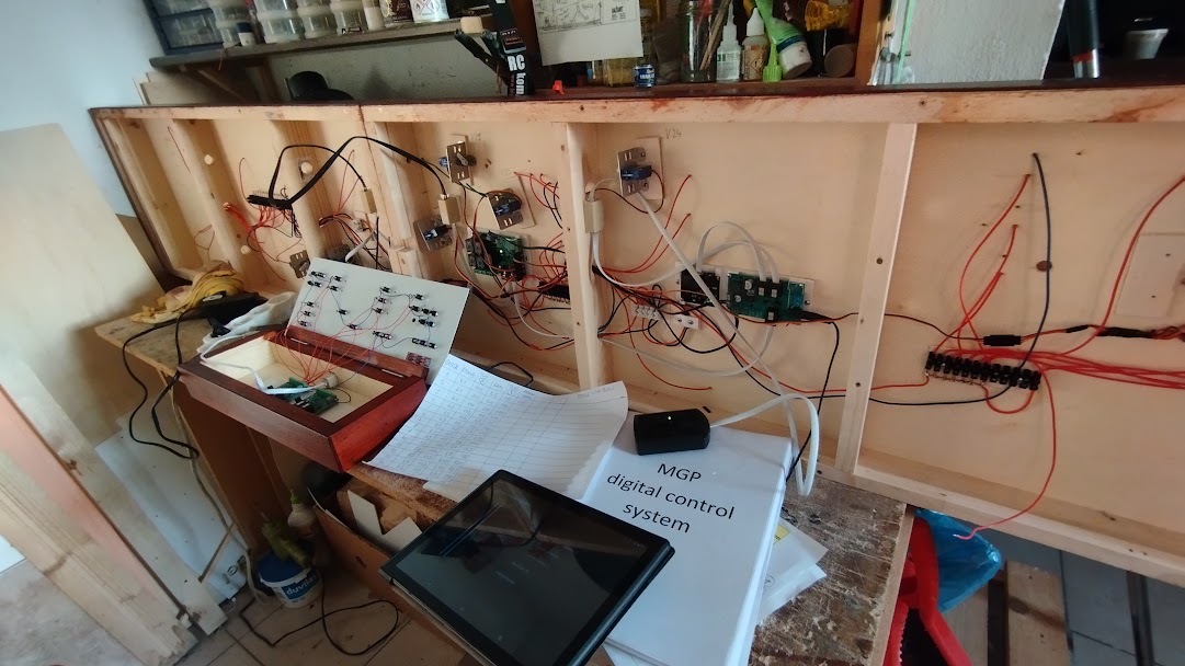

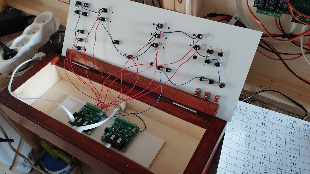

Příspěvekod hank61 » čtv 13 črc, 2023 6:28 pm

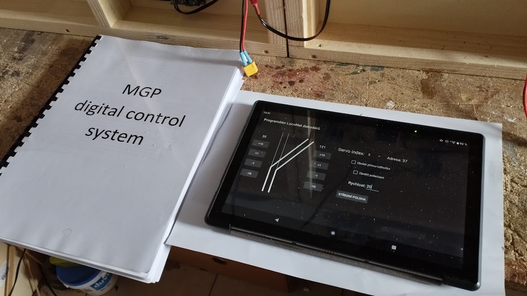

Dnes už došlo i na MGP. Servodekodéry jsou nastavené a výhybky již bezvadně fungují. Ovládací panel je připravený k programování vlakových cest. :wink:

Úspěšně jsem v za pomoci komponent MGP nastavil dvoutlačítkové stavění vlakových cest a jejich LED indikaci na ovládacím pultu. Druhý, zatím nezapojený panelový dekodér v pultu následně využiji pro ovládání osvětlení a rozpojovačů kolejiště. Musím uznat, že systém MGP je i pro laika jako jsem já velice přívětivý, neboť jsem po chvílích bádání nastavil a provoznil všechno, co jsem potřeboval. Velké plus je i skutečnost, že z pultu vede ke kolejišti pouze jediný kabel LocoNetu. Velice mi pomohly i české manuály, za což dávám dodavateli komponent MGP palec nahoru.
