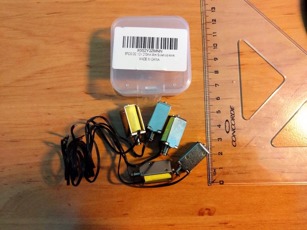

Další pokusy se soustředí na elektromechanické rozpojovače. Původně jsem uvažoval nad využitím MP1 a vhodném kolmém držáku, avšak nakonec to zamítám z důvodu nedostatku místa. V horní stanici to vychází právě nad skryťákem a obecně je málo místa (mini je holt mini). Proto použiju již dříve vyzkoušenou konstrukci s miniaturním solenoidem (https://www.amazon.com/gp/product/B098K ... UTF8&psc=1). Musím ještě dotáhnout nějaké detaily, aby to fachčilo jak má. Teď čekám na dodávku, už doma nic nemám.

Příspěvekod Fox » stř 01 úno, 2023 12:14 pm
Solenoidy pro rozpojovače dorazily, pokusy mohou začít. Mimochodem, moje první zkušenost s e-shopem Amazon. Sice cca 2x dražší, než Aliexpres, ale dorazilo zhruba do týdne, žádné clo, žádné DPHčko...

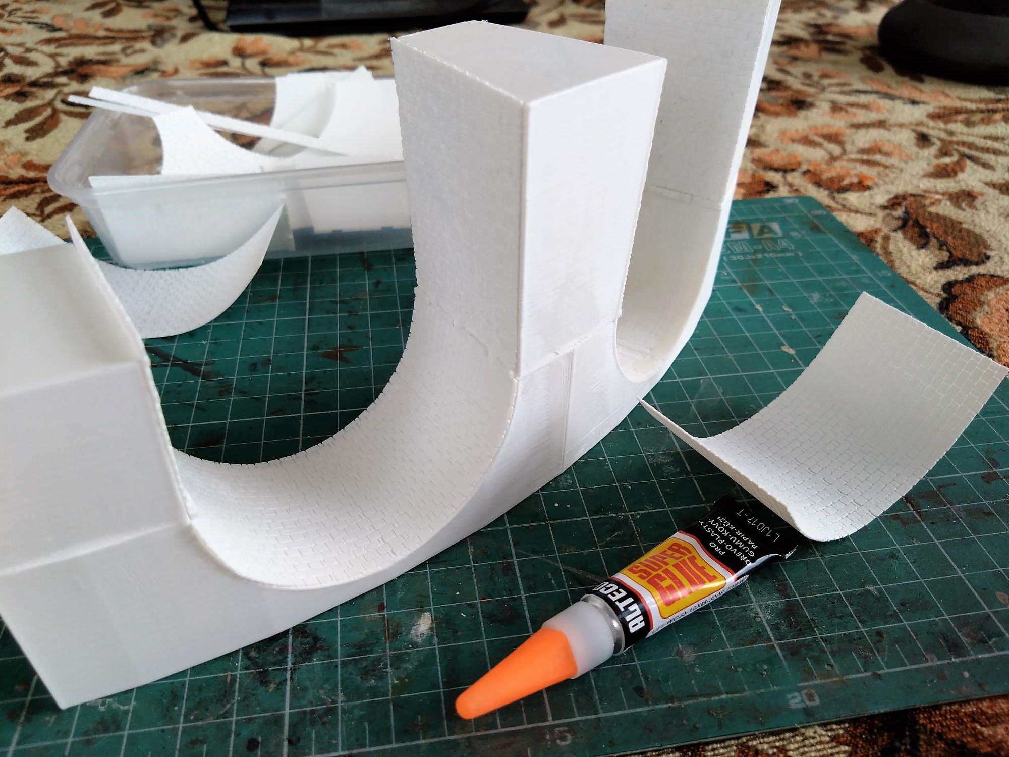

Tady jsou - zatím neslepené díly, bez povrchové úpravy a bez mostovky a bez pilířů, tedy jakési základní kopyto.
Na to přijdou nalepit zvlášť vytištěné dílce se strukturou kamenného zdiva. Rozpracovaný stav je vidět tady:

Fox píše:Na to přijdou nalepit zvlášť vytištěné dílce se strukturou kamenného zdiva. Rozpracovaný stav je vidět tady:
To máš vytisknutý na FDM na ležato? A mohl bys zveřejnit jakou tiskárnou, tryskou, vrstva, materiál, teplota...
Já jsem s tiskem "obkladu" nebyl spokojen, příliš jsou vidět tahy trysky, tak můj viadukt zatím čeká na obložení.
Jo a zeď klenby by měla být o 90° otočená než máš na fotce.

Příspěvekod Fox » pát 03 bře, 2023 11:47 am
o tom otočení kamenů klenby vím, bylo to z lenosti, když jsem kopíroval motiv... snad tam nebude nikdo moc strkat hlavu. K tomu tisku: ano, výsledky tisku naležato jsou dost rozpačité a často jsem věci vyhodil a používal pro zdivo jiné metody a materiály. Tohle je dělané takto:
nakreslil jsem si plochy ve SketchUp, základní plná vrstva tl. 0,3mm a na to pak struktura kamenů (výška 0,3 - 0,5mm aby se povrch trochu rozházel, spáry 0,3mm)
- tiskárna Průša Mini+
- filament Průša, PLA
- tisk vrstva 0,1mm, teplota trysky 215°C
- pozor, změna oproti default nastavení: "násobič extruze" = 1,1. Tzn. nastavil jsem větší průtok tryskou. Kameny jsou pak trochu rozpláclé, ale ztratí se dost poruch(mezer) z pohybu trysky.
Následně povrch trochu přebrousím jemným smirkem, tím se odstraní drobné přetoky a "vlásky". Po očištění zubním kartáčkem nanáším prstem tenkou vrstvičku lehčeného tmelu (např. sádrokartonářský tmel v kartuši - KNAUF Renokitt). Tmel co nejvíc prstem rozpatlám a natlačím do povrchu. Tak se ztratí další vady z tisku. Pak ještě před uschnutím zase vezmu zubní kartáček a přejíždím v kolmých směrech jak jdou spáry. Tím se spáry znovu objeví.
Chce to zkoušet, stejně jako nastavení tisku. Laboroval jsem i se zvýšením teploty trysky, ale to nebylo ono. Není to žádný univerzální návod, je to hodně o pokusech a omylech.
