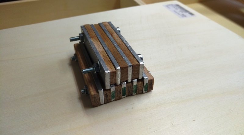

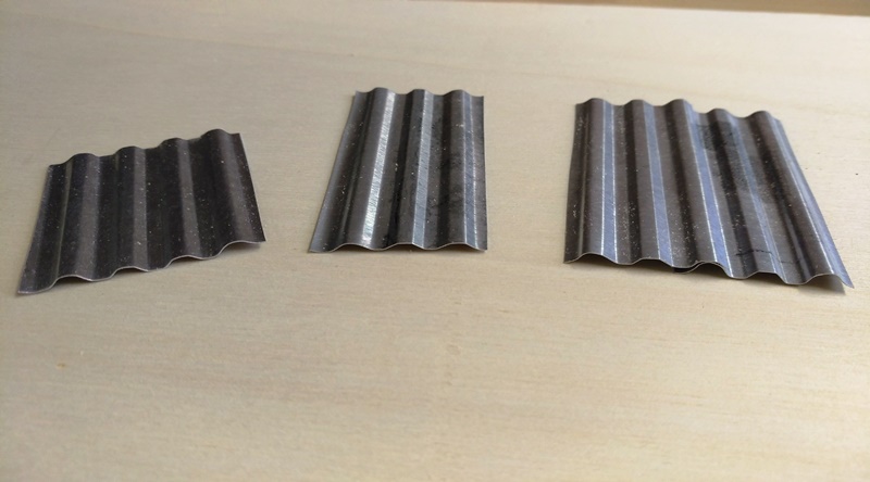

Segment je na místě. Chtěl bych jej doplnit ještě nějakým plechovým skladem a tak jsem dumal, jak jednoduše vyrobit vlnitý, nebo trapézový plech. A napadlo mě vyrobit tenhle primitivní dvoudílný lisovací přípravek, na který jsem využil zbytky materiálu "co dílna dala". Hliníkový profil 20x3mm, buková lišta 15x4mm a 4 šrouby a matky M4. Mezi oba díly ložím pásek z plechu - v mém případě z tiskařských desek tl. 0,25mm, vystředím a stáhnu ve svěráku. Třeba to někoho bude zajímat. Pro moje potřeby naprosto dostačující :wink:

Šikula. :D Ten přípravek se mě líbí.

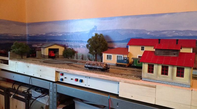

Když už se mi tu uvolnilo místo, tak jej časem propojím se současnou úzkou. Mám cosi v hlavě, nicméně nechám si to zatím ještě tam :D :D

Super nápad i provedení!
