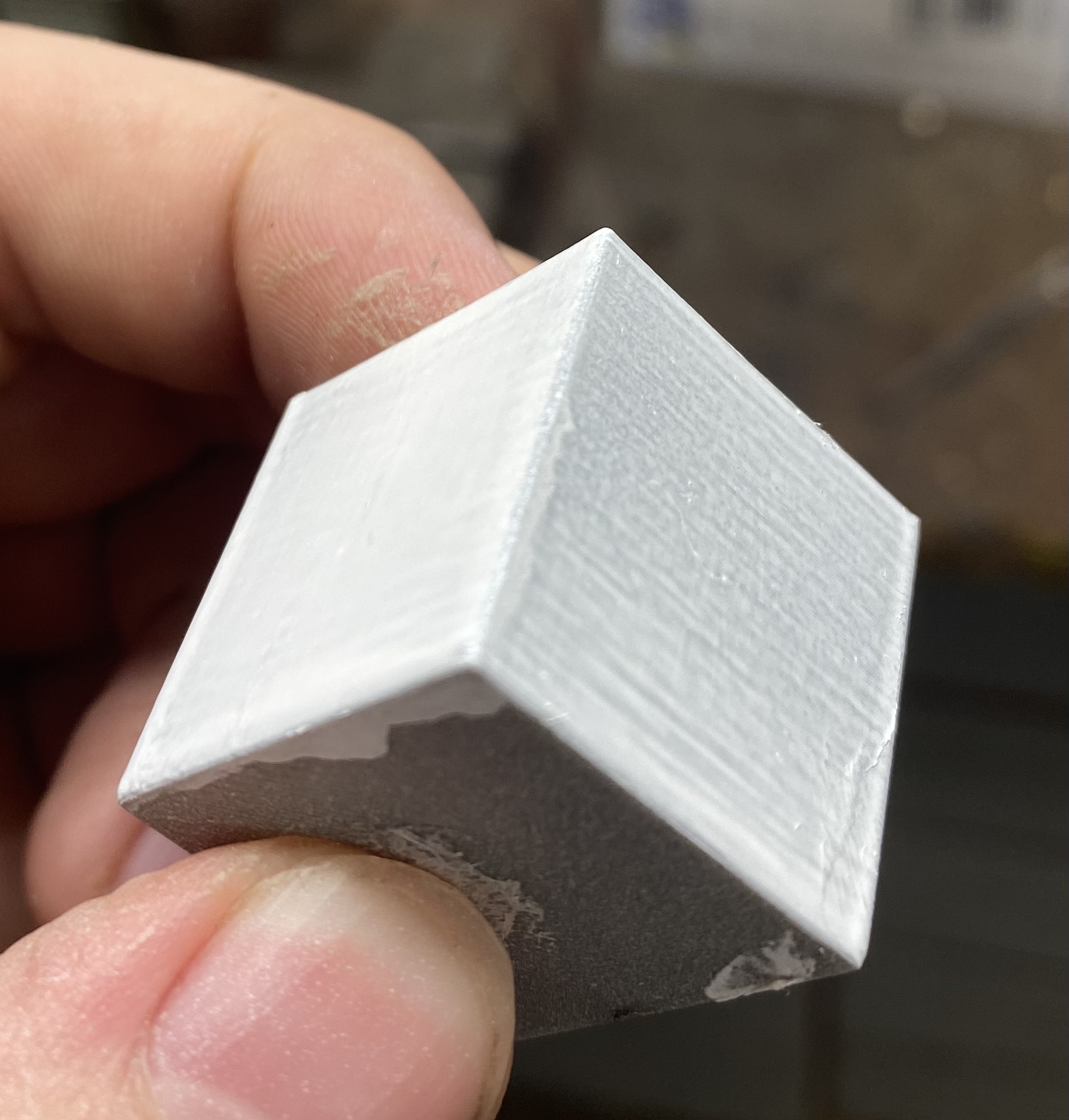

Dnešní rychlovýtisk pro ukázku.
- prušament PLA, tloušťka vrstvy 0,2mm. Stříknuto základovkou
- levá strana hladká po aplikování acetonu na hadru, pravá strana origo z tiskárny.
Měřítko TT, epocha: V./VI.

Tak to gratujuji, mně to moc nefungovalo. Pravdou ale je, že nemám po ruce čistý aceton, proto jsem experimentoval s Nitro-ředidlem AK-interacticve a taky s čističem Mr. Tool 400 (ten podle mých zkušeností jinak sežere všechno). Obojí smrdí po acetonu, ale...

Fox píše:Tak to gratujuji, mně to moc nefungovalo. Pravdou ale je, že nemám po ruce čistý aceton, proto jsem experimentoval s Nitro-ředidlem AK-interacticve a taky s čističem Mr. Tool 400 (ten podle mých zkušeností jinak sežere všechno). Obojí smrdí po acetonu, ale...
Však říkám že to mám vyzkoušený :) Zkus čistý aceton.
