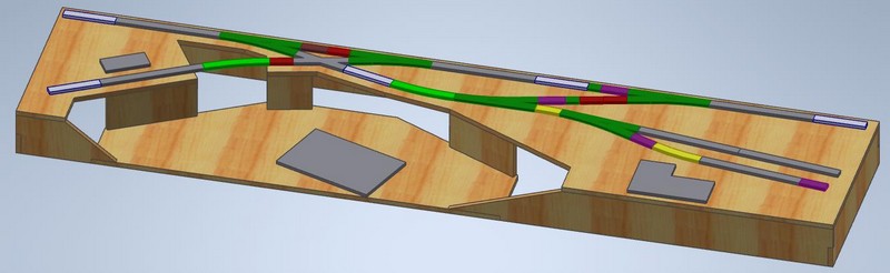

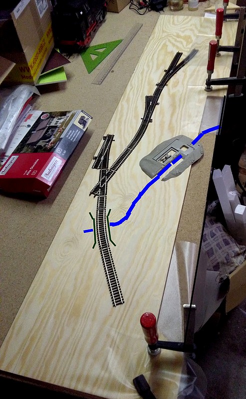

Tak tam ten mlýn nakonec přece jen dostanu. Aby to nebylo až tak moc našlapané tak jsem přidal 5 cm na šířku. Most bude zděný z kamene. Údolí bude olemováno lesem a skalním masivem. Ještě je otevřená otázka , zda bude jen potok nebo jestli tam namáčknu malý rybníček...

Ahoj Honzo, jen pro inspiraci zdroj: https://www.railnet.sk/view.php?cisloclanku=2010020003 je tam mlýn...
Re: Hopeterovice Carendt TT 1300x250
Příspěvekod hopeter » pon 26 říj, 2020 5:19 am
Jo tak nějak to mám naplánováno. Jen potok bude mizet okrajem panelu a ne ve skále. :wink:

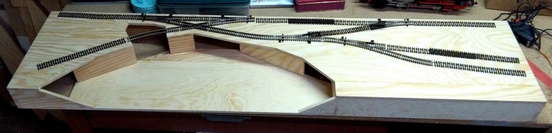

Konec teorie a plánování. Kostky jsou vrženy , nastal čas realizace. Díly nejnižšího patra jsou vyřezány. Bohužel není kde nakoupit širší překližku tak musím improvizovat a nastavovat. Je dobré mít doma něco do zásoby. :wink:
Rozšíření je určitě k užitku. Rybníček se vejde taky. Tak nějak si říkám jestli jsem to s tím mlýnem nepřehnal. Teď to vypadá , že mlýn je hlavním motivem a ty koleje jen "křoví". Prostě pracovní název projektu bude "Čertův mlýn". :mrgreen:

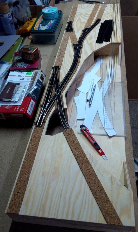

Kostlivec z překližky tl.8 je hotový. Začínám ladit kolejivo.
Trochu jsem se zarazil s elektrickým zapojením křížení K2. Jak to máte zapojené TTéčkáři ? ( založil jsem na to vlákno v elektrice )

Příspěvekod hopeter » sob 31 říj, 2020 5:47 pm

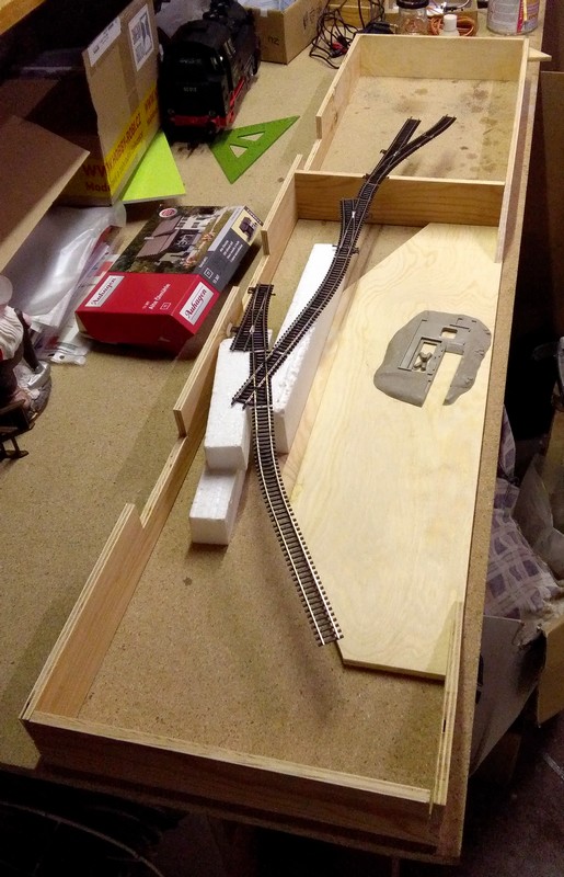

Korkové podloží je přilepeno. Kusovky jsou doladěné a na řadě je řezání flexi...

Příspěvekod hopeter » úte 03 lis, 2020 8:00 pm
Kousíček po kousíčku... Nařezané koleje na rozměr a hrubá stavba mlýna. Zatím to vypadá ,že se vše vejde v pohodě.

Tam to naskládáš. Je vidět, že tam máš více místa, nežli já. :wink:

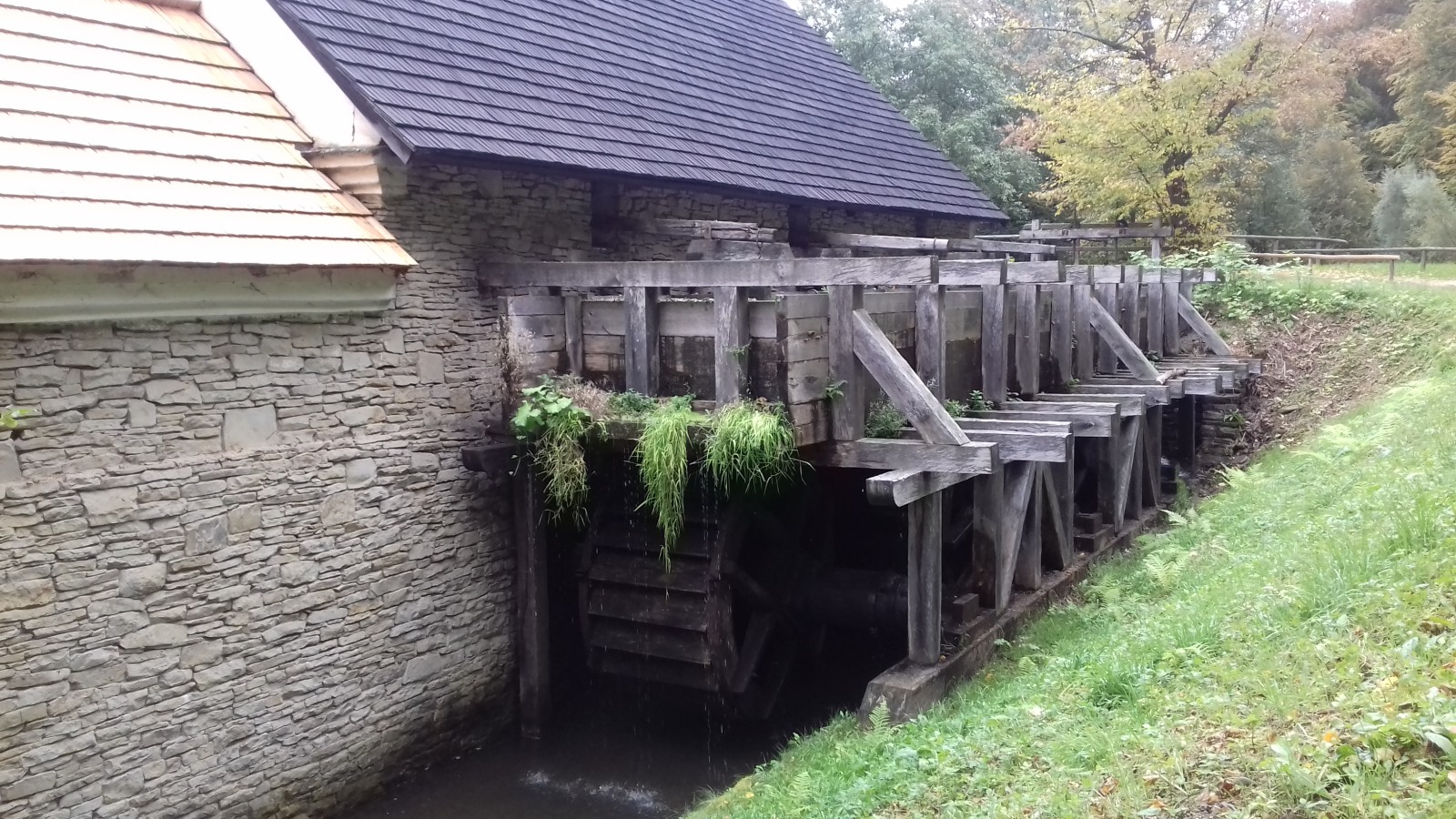

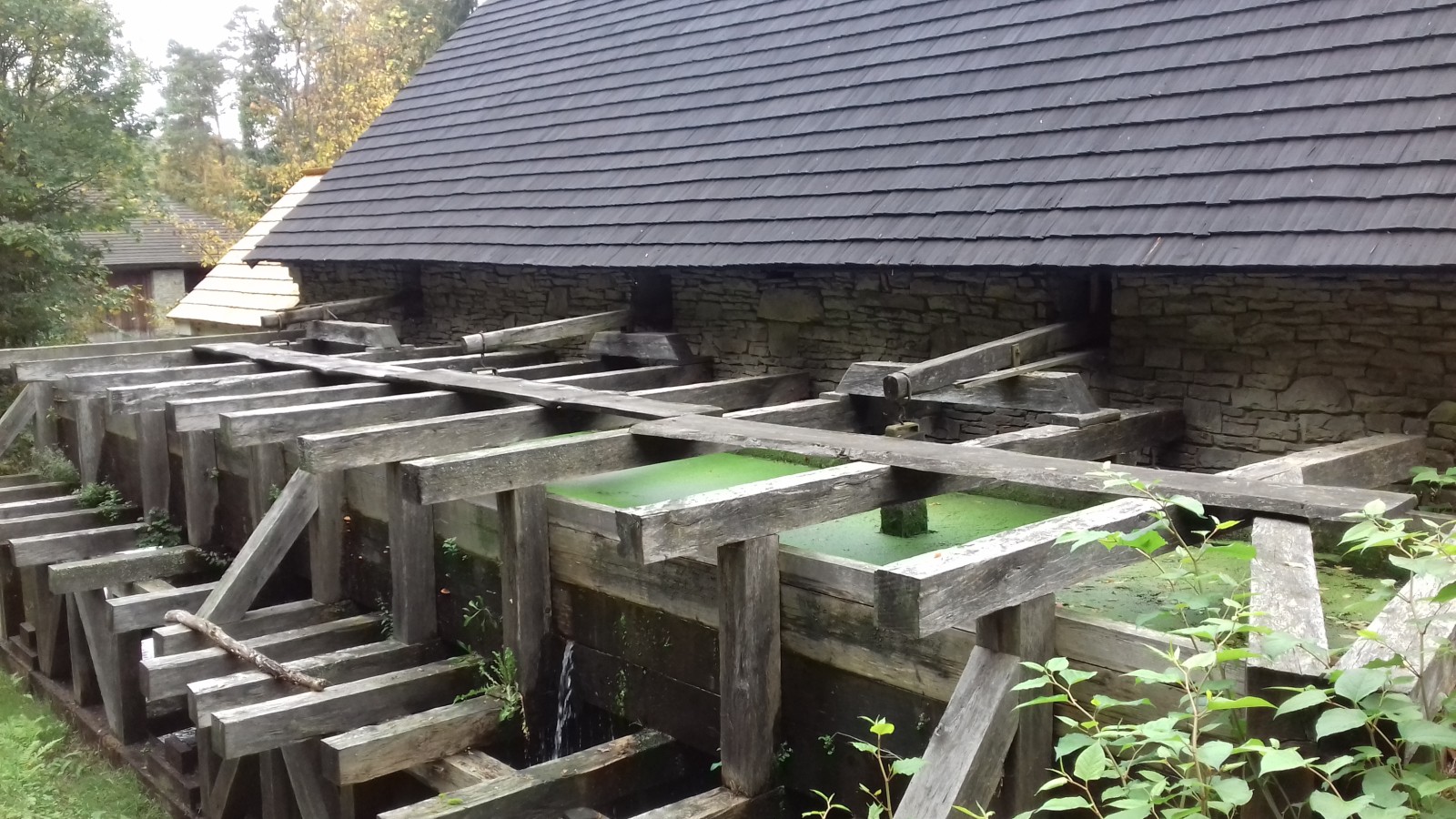

Příspěvekod Dusan » stř 04 lis, 2020 10:02 am
Rybník bych zvednul a náhon k mlýnu bych udělal viz. fota. Získáš tím ještě výškové rozdělení přední částí, nebude to placka za kterou je pak trať a i ten mostek nad náhonem bude moci být menší (průřez) ... Je takto k vidění třebas v Rožnově ve skanzenu ...

Příspěvekod hank » stř 04 lis, 2020 10:31 am
Dřevěné vantroky se snad už 100 let nepoužívají... U modernizovaných mlýnů, kde se spádu využívá pro pohon turbín MVE, se náhon při takovém výškovém rozdílu často ztrácí v zemi a turbína bývá na místě někde pod bývalým mlýnským kolem v zakryté nebo i otevřené šachtě.

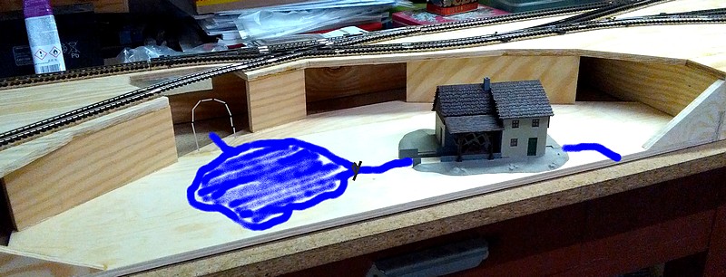

Příspěvekod hopeter » stř 04 lis, 2020 5:01 pm
Terén kolem mlýna bude samozřejmě výškově rozčleněný. Nejníže bude opouštět panel potok. Mlýn bude asi 0,5 cm nad deskou a rybník o další cca 2 cm výše. O další cca 1 cm bude dno potoka pod mostem. Za mlýnem budou skály , které poslouží jako kulisa na zakrytí tratě od kříže k odbočce do stanice vpravo. Levá strana dolíku bude zalesněna. Od mlýna bude vidět pouze kousek tratě přes most. Ještě bych tam rád vtěsnal lesní cestičku od mlýna kolem rybníka a vlevo nahoru k zastávce.

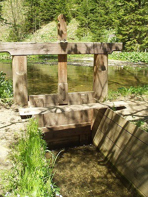

U rybníka je v plánu stavidlo ve stylu obrázků Josefa Lady ( snad i s vodníkem ) a krátký náhon naváže na náhon co je součástí stavebnice strejdy Auhagena.
Nápadů je spousta ale dělám na tom jen za odměnu když stvořím něco na Koncové se smyčkou a na budovách pro Géčko :wink:
Takhle nějak si představuju to stavidlo...
Zdroj obrázky na gůglu
