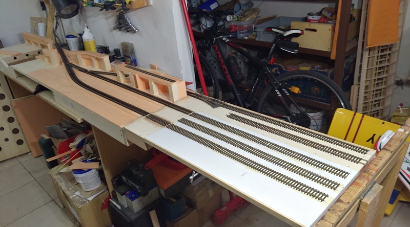

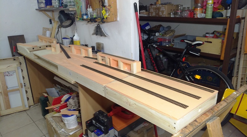

Příspěvekod hank61 » sob 24 říj, 2020 5:11 pm
Kolejivo je již snad na cestě z Německa. Tak jsem zatím rozměřil a položil kolejové podloží ze Styroduru a připravil základ k úzkorozchodné drážce, která povede nad úrovní normálně rozchodné tratě a která bude současně tvořit kulisu SN.

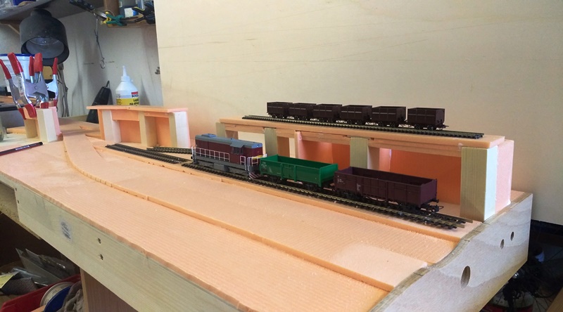

Příspěvekod hank61 » ned 25 říj, 2020 11:02 am
Opravdu malý pokrok za dnešní dopoledne. Tam, kde nyní stojí vozíky drážky bude objekt výsypky malé štěrkovny :wink: Mimo jiné, s tím Styrodurem je bezva práce a v podstatě z toho není žádný nepořádek. Stačí odlamovací nůž, ocelové pravítko a disperzní lepidlo :wink:

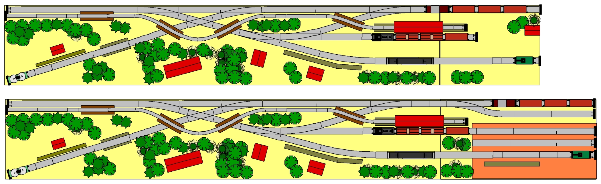

Krásná práce, klobouk dolů. :) Jak ale koukám, oproti poslednímu plánku došlo ještě k malé změně napravo, kdy se část kolejí posunula dozadu a zdá se mi, že i šturc ve skryťáku napravo se trochu zkrátil. Máš k tomu plánek, jak ti to teď ve spojení s přesuvnou vychází?
Trixt
Příspěvky: 1353
Re: Hankovice Carendt H0 1960x360
Příspěvekod hank61 » ned 25 říj, 2020 4:34 pm
Díky Trixte. :wink: Nakonec jsem musel tu pravou stranu mírně upravit. Ve WT se zdálo, že se to tam všechno poskládá, ale v reálu to nevypadalo dobře. Dále jsem chtěl, aby se na levý i pravý šturc SN vešel Kocour a 3 dvouosé vozejky - na což je potřeba min. 55 cm užitné délky kolejí. Zde jsou dvě možnosti již realizované sestavy. V prvním případě se na pravou stranu k minikolejišti připojí malý 45 cm dlouhý segment, a kolej pod výsypkou štěrku bude kusá. Ve druhém případě se namísto malého segmentu napojí 70 cm dlouhá přesuvna, která mimo jiné umožní i objíždění soupravy na koleji u výsypky. Segment přesuvny bude mít i pevnou kusou kolej ze SN, možná s výhybkou i dvě. :wink:

Příspěvekod Trixt » ned 25 říj, 2020 5:07 pm
Díky moc za vysvětlení. Vidím, že to máš promyšlené do detailu. Už se těším na pokračování. :)

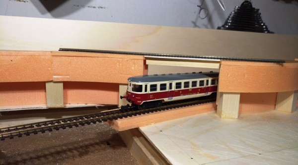

Příspěvekod hank61 » úte 27 říj, 2020 9:47 am
Zatím jen za zkoušku :wink:

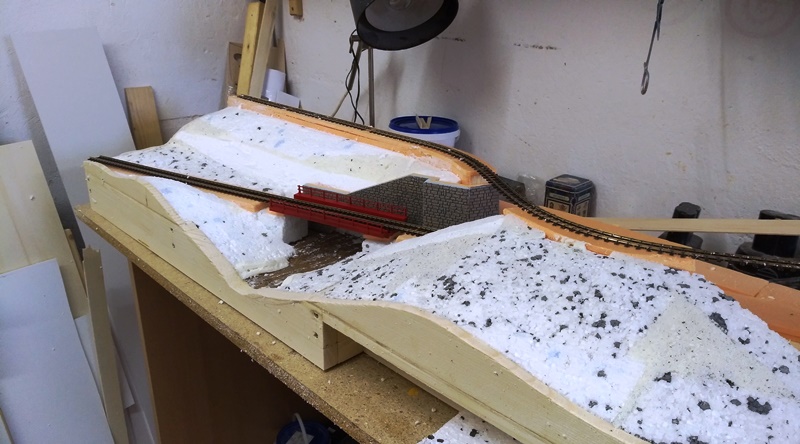

Příspěvekod hank61 » čtv 29 říj, 2020 10:41 am
Myslel jsem, že vyřešit krajinu v místě křížení hlavní tratě s úzkou drážkou a navíc potokem bude jednodušší. Inu 36 cm široký segment si žádá více kompromisů :wink: Nakonec jsem to vyřešil takto. Opěrné zdi a mostní pilíře jsou zatím jen polotovar pro představu, jestli to tak půjde :wink:

Příspěvekod hopeter » čtv 29 říj, 2020 11:59 am
Takhle z boční fotky to není tak patrné ale možná by se dala ta opěrná zeď víc odklonit od mostu. Tím by se získalo více místa pro zalesnění potoka za mostem. Případně udělat místo zdi skálu a potok by se schoval obloukem mezi skály ( něco jako odcházejí herci z jeviště do portálů nebo jak se tomu říká ). Možná jen tak plácám , chtělo by to pohled z vrchní strany...
