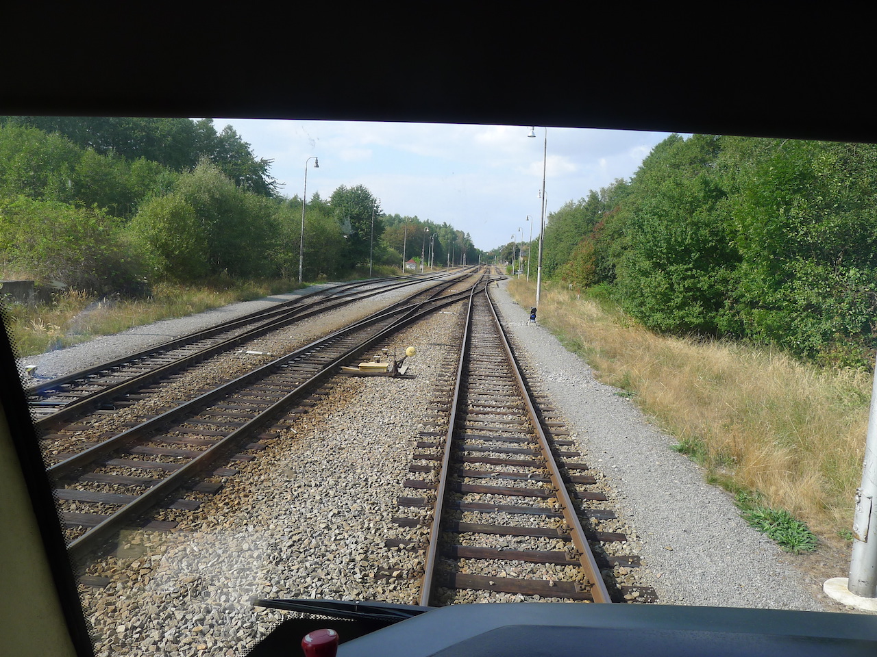

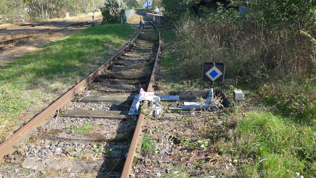

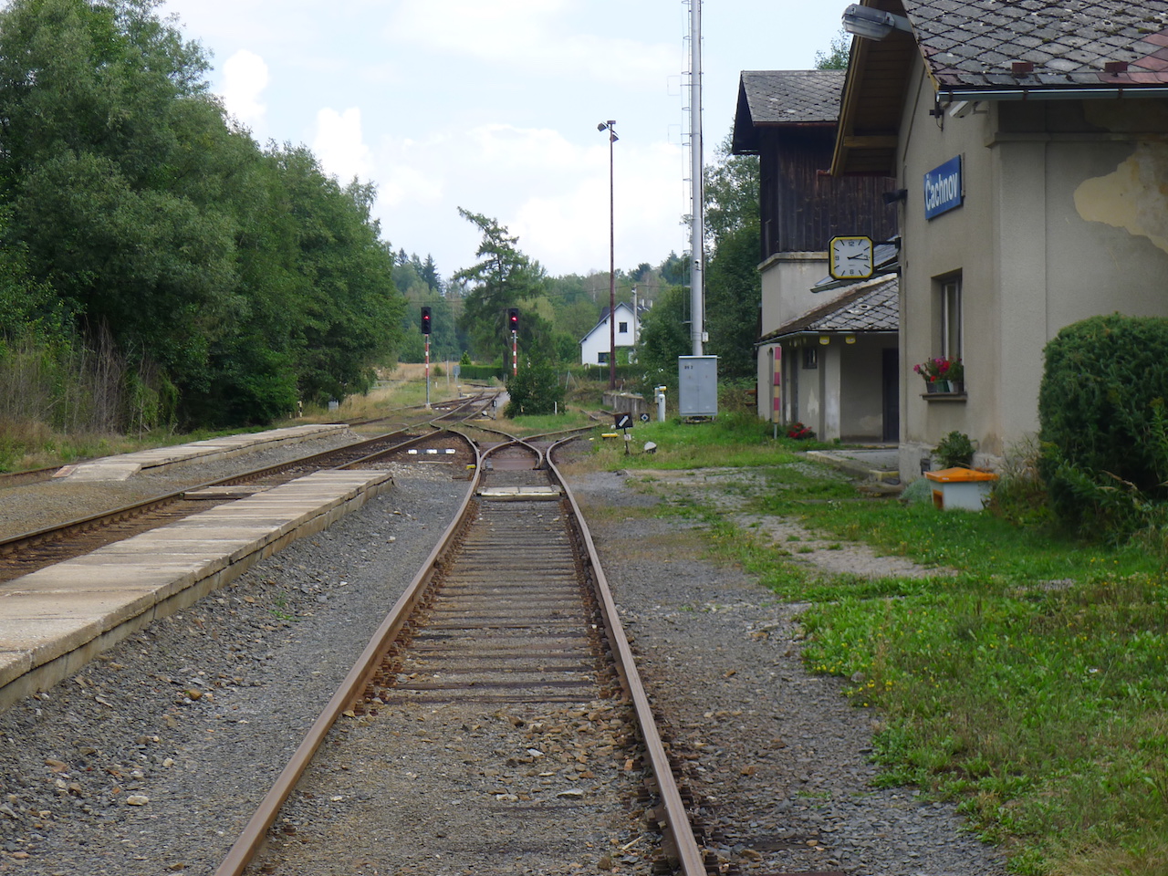

Zde je pár slíbených obrázků. Je patrné že je stanice komplet na dřevěných pražcích, ale vybavená návěstidly. Jsou to obrázky z roku 2018. Jsou vidět jak výhybky dálkově ovádané bez návěstidel, tak manuální s návěstidlem na vlečkovou kolej s výkolejkou. Mám obrázků z této stanice desítky, chtěl jsem mít dostatek podkladů pro pokud možno věrný model této stanice. Jak se to povedlo je ve vláknu o stanici Čachnov a také například zde: viewtopic.php?f=42&t=11543&p=257932&hilit=Modul+Čachnov#p257932

Výkolejka - áno, ak bude prejazd, bude treba Bude treba dať výkoľajky z oboch stran prejazdu. Jedna bude chrániť prejazd od smeru ZZN, druhá od voľnej skládky. "Zobáky" teda budú smer ZZN a koniec koľaje VS. Celkovo teda min. 3.

Ve stanici Čachnov je manipulační kolej nejblíže k staniční budově. Vjezd na ní je řízen seřaďovacími návěstidly. Na jednom konci je odvrat na kusou, na druhé straně odbočení na vlečkovou kolej.
