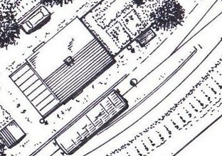

Já tam chtěl něco co by mximálně odpovídalo Milanovu návrhu, a taky na větší budovu tam nemám moc místa:

Ruku do ohně za to medám, ale myslím, že v plánku je budova ÖLEG, stejná jako třeba v Kouřimi nebo Plaňanech, jen bez skladu. Sedí i délka 11m oproti vozu 810 (13970mm)

vojtas píše:Ruku do ohně za to medám, ale myslím, že v plánku je budova ÖLEG, stejná jako třeba v Kouřimi nebo Plaňanech, jen bez skladu. Sedí i délka 11m oproti vozu 810 (13970mm)
To by nám měl nejlépe objasnit sám Milan. Já si myslím, že si za vzor vzal budovy ze svého okolí - z Ostravsko-Frýdlantské dráhy nebo z některé trati budované KFNB. Obě společnosti měly vlastní sbírky normálií.

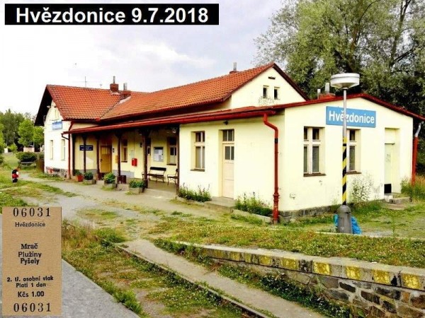

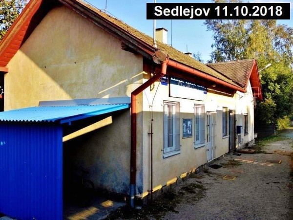

Ještě k té konstrukci zastřešení nástupiště. Ty dolnokraňské normálie obsahují oba způsoby, tj. zavěšení na konzoly i podepření sloupy. Normálie ZvKČ mají střechy jenom na sloupech, což ovšem neznamená, že se to časem nemohlo měnit.
Někdy se člověk vůbec těžko dopracovává k tomu, jak některé staniční budovy vypadaly původně. Například v Sedlejově nebo v Hvězdonicích byly původně jenom strážní domky, které se oblepovaly jako vlaštovčí hnízda přístavbami a dostavbami. Podívejte se na ně dnes...

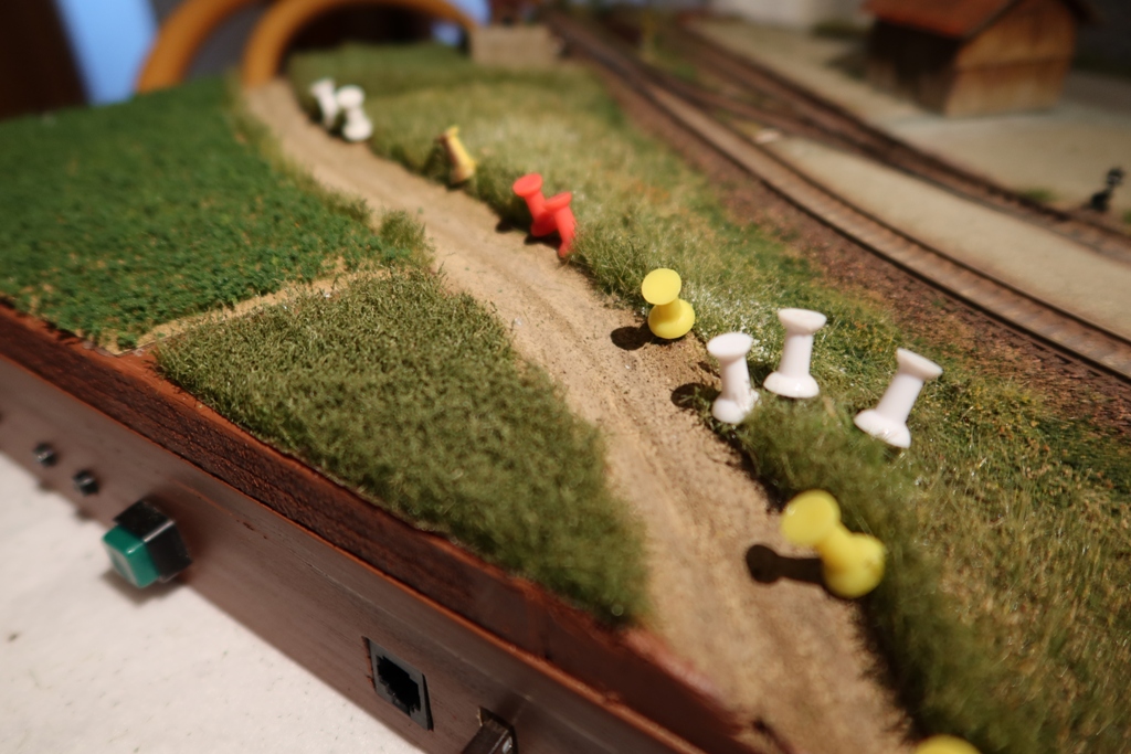

Než dořeším staniční budovu definitivně, mohu dodělávat krajinku. Položeno bramborové pole a upravena polní cesta.

Příspěvekod Ivan » stř 02 pro, 2020 5:19 pm
Když vidím ty skvělé detaily, nedá mi to se nezeptal.
Už jsi řešil, jak budeš modelovat mandelinky? :wink:
