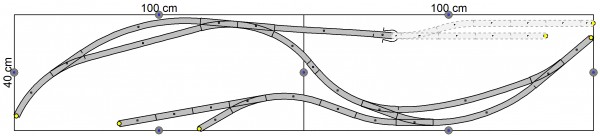

Po delší době se vracím, alespoň v plánech ke svému kolejišti vymyšlenému již v roce 2019.
Stále se těším, že ho v následujících letech postavím. Když jsem na něj opakovaně koukal a hrál si s plánkem, přišel jsem s několika úpravami.
1) Prohodil jsem kolejový plán úvraťové a koncové stanice - takto se v úvraťové stanici může vlak z obou kolejí vydat na obě větve kolejiště
2) Zredukoval jsem skryté nádraží na dvě koleje - v případě potřeby přidám spíše prodloužení krajní koleje mimo kolejiště
3) Skoro si říkám, jesti se výroba tohoto kolejiště nedočká ještě existence křížovatkové výhybky Kuehn/ROCO
Co vy na to?
TT, V. - VI. epocha, ČD

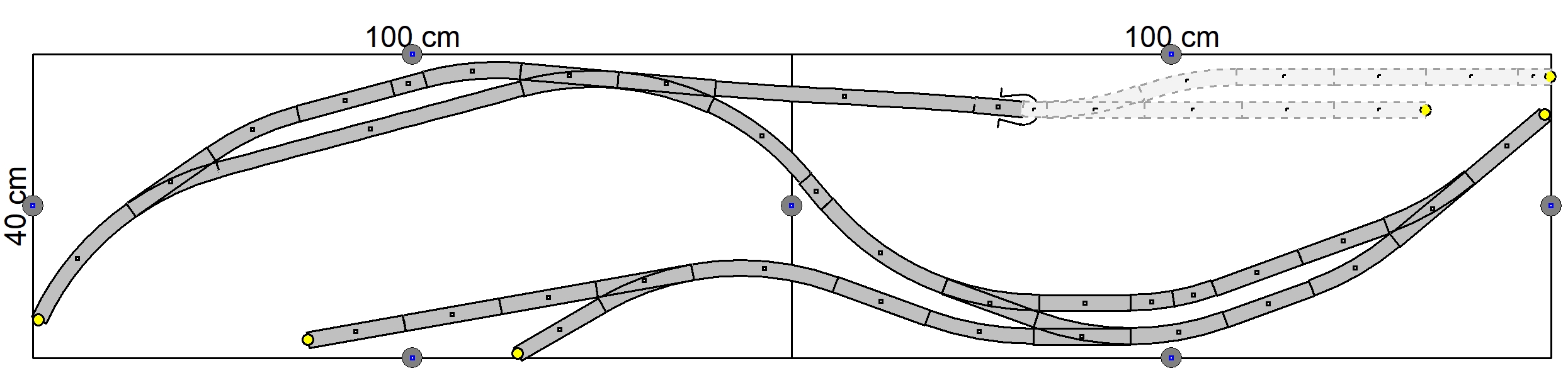

Příspěvekod Ivan » pát 20 říj, 2023 10:37 pm
Nooo... trochu tam vidím problém s rozpojovanim souprav v obloucích ve stanici.
mám vyzkoušeno, že to chce aspoň 10cm přímou.
Příspěvky: 2475

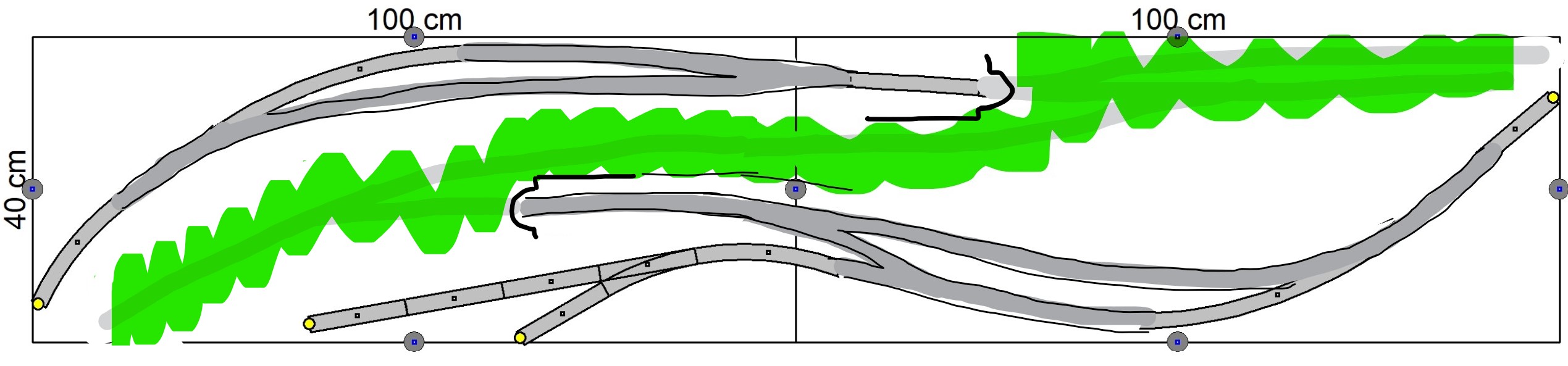

Prošel jsem si celé vlákno a vypíchl bych příspěvek JBr na minulé stránce - pokud by se povedlo udělat to tak, aby se dalo vytahovat do šturcu a ne do tratě, bylo by to lepší - záleží ale na tobě, jak moc případné nákladní dopravy plánuješ. A k bodu tři: angličana si nech kdyžtak vyrobit od Karla Kočího (KK-koleje), udělá ti i obloukovýho v geometrii, jakou si řekneš. Roco stejně chystá Baeselera.
Dovolím si přidat takový momentální nápad - podle mě to ta krátká spojovací kolej mezi stanicemi zbytečně zmenšuje, chtělo by to mezi díly vložit další metr :D Mrkni na plánek níže, nevím, jestli tímhle směrem chceš jít, ale třeba by to byla možnost. Stanice od sebe vizuálně víc oddělit a propojit je skrytou dvojitou úvratí - pokud uvažuješ o automatizaci, pak by to nemusel být problém a vlak tak získá nějaký čas k tomu, než se dostane do cílové stanice.
Prostorově je to tak, že levá stanice by byla výš - o tolik, co by ti dovolilo stoupání rozložené do všech úseků ve střední skryté části uprostřed. Přičemž klesat se dá vlastně hned od výhybky nahoře až k vjezdu do stanice dole, tam nějakých 6 - 8 cm nabereš.
Edit: S Ivanem plný souhlas, pokud používáš nová spřáhla Tillig. Pak to prostě musíš srovnat a na podobné obloukové nápady zapomeň, nakonec i moje Malá Paka je přímá. Ale to asi víš. S očkovými spřáhly to prý jde i v oblouku - nevím, neměl jsem.

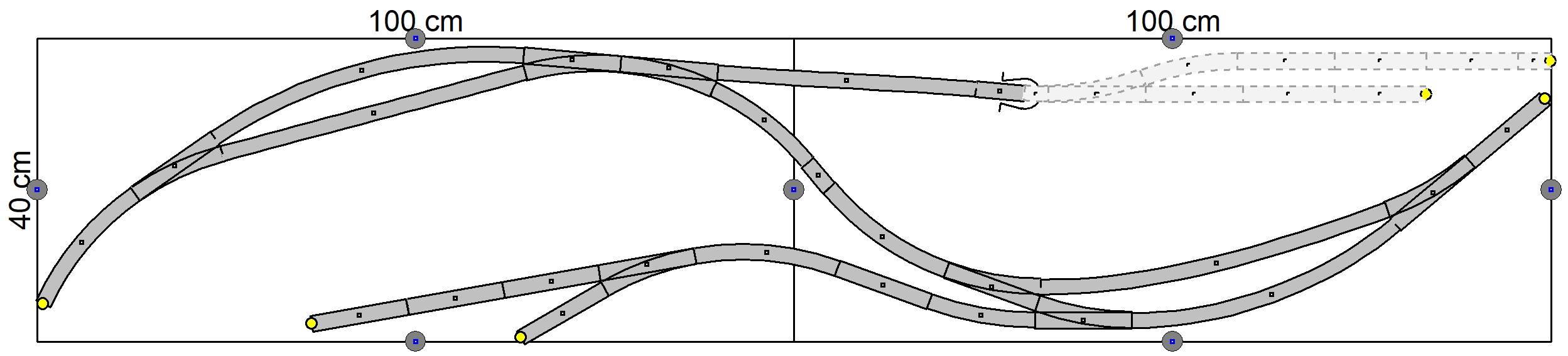

OK, OK, obloučky ne - i když, abych připomněl původní ideu - provoz bude z naprosté většiny tvořen samostatnými motorovými vozy či soupravami ala Desiro (aby se občas někde projelo), Regionova (až se stane zázrak), 810, 820, 850 atp. Mezi nimi se ten jeden manipulák celkem ztratí a snad bych mu i nějaké očové spřáhlo dopřál. Každopádně to má i variatnu s přímými kolejemi:
Zlámalík píše:Dovolím si přidat takový momentální nápad...
Hele pěkný, vlastně hodně pěkný, ale spíše zůstanu u původního záměru. Ale palec nahoru, to je fakt zajímavá myšlenka.
