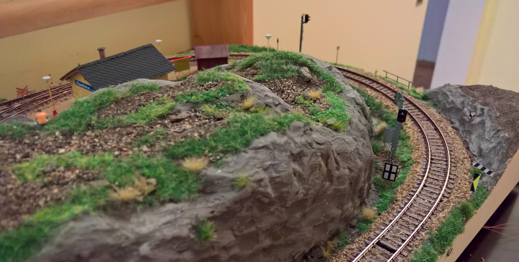

Takže dnes dosochána druhá předvěsť, tabule s křížem a návěst Samostatná předvěst je na opačné straně...
více opět na rajčeti...
Tak, snad už máme hotovo a můžeme se zase posunout dál k ostatním dílčím úkolům :D
Díky za konzultaci. Jdu motat stromky, matlat keře a přilepit zastávku...

Příspěvekod look23 » sob 15 pro, 2018 2:45 pm
Kavka_ píše:Takže dnes dosochána druhá předvěsť, tabule s křížem a návěst Samostatná předvěst je na opačné straně...
Tak zrovna v tomhle případě by ta předvěst byla na správné straně čili vpravo a ta druhá z opačného směru by byla blízko ní.
1 by byla orientována, aby směrovala s pravou hranou, proti kolejím
2 by byla orientována, aby směrovala s horní hranou
Přesunuje se pouze v případě pravostranného oblouku, aby bylo déle vidět. Jsou na to totiž nějaké dané časy, jak dlouho má tu návěst strojvedoucí vidět.

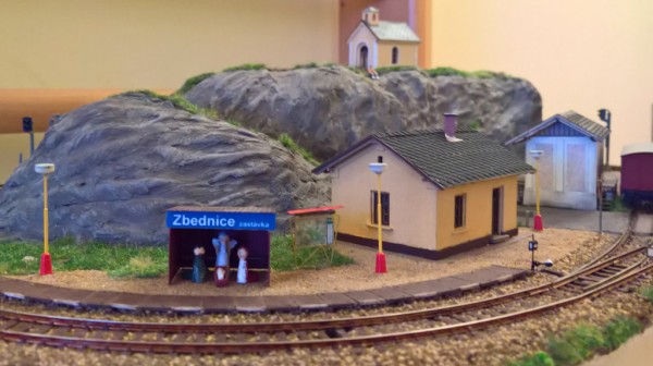

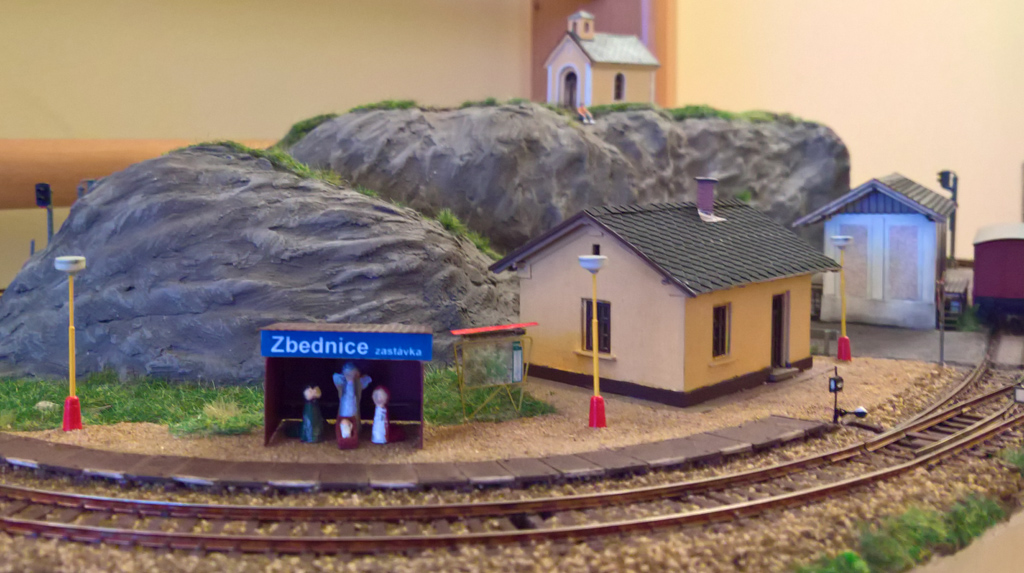

Příspěvekod Sandy » ned 16 pro, 2018 8:15 pm
Omlouvám se, ale připadá mi, že jsme někdy nemilosrdní jako císař Nero, jindy jsme nepatřičně shovívaví......
Třeba v tomto případě by nesmírně pomohlo, kdyby v pravém zadním rohu byl krátký tunel. A za staniční budovou by byla opěrná zeď (ala Bakov (?)).
A levý "bobek" by byl nižší a "skalprost"----
Takhle to vypadá, s prominutím, jako když syn šel vyvenčit psa.....
Nechci shodit kolegovo úsilí, mám tyto "mikroprojekty" rád, ale myslím, že by to mohlo námět posunout o kousek výše....
Sandy
Příspěvky: 1558
Bydliště: Černošice
Re: Zbednice zastávka - Mikrokolejiště
Příspěvekod hopeter » pon 17 pro, 2018 6:26 pm
Ještě jsem tohle kolejiště nekomentoval i když ho se zájmem sleduju. Líbí se mě jak umí autor pracovat s detaily a to právě dělá z malého kolejiště velké. Skalisko je jaké je. Když si ještě kolega pohraje s barvičkama a s doplněním zeleně tak to určitě prokoukne. Stačí vzít tempery a štětcem přidat trochu bílé , hnědé, černé a zelené. Jen takové čmouhy a nechat mezi sebou prolnout. Barvu ne moc řídkou a štětec jen tak zašpinit. Sem tam udělat ze statiky ,fóliáže nebo molitanové drti chomáče trávy a klidně i zkusit nějakou malou břízku nebo keřík. Prostě tu jednolitou plochu rozčlenit. :wink:
Ať se daří. :)

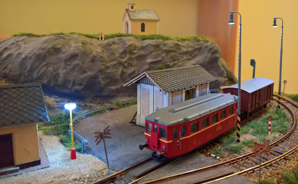

Příspěvekod Kavka_ » ned 30 pro, 2018 12:46 pm
Včerejší den se našel čas posunout se dále, takže jsem se pustil do elektroinstalace.
Dořešil jsem napájení kolejiště, připojení ovládacího pultu, napájení srdcovky, vyrobil jsem si relátkovou logiku, zapojil osvětlení.
Výchozí stav je výměna v přímém směru, všechna návěstidla zelená a vlak může volně jezdit oběma směry.
Přepnutí výměny do odbočky nastaví na vjezdových návěstidlech červenou a na předvěstech žlutou. V této podobě návěsti zůstanou nezávisle na opakovaném přehození výměny až do okamžiku, kdy projede vlak přes čidlo za skalou - to přepne výměnu do přímého směru a na návěstidlech svítí opět zelená - tedy výchozí stav.
Při posunu do šturcu se automaticky vlak zastaví nad koncovým čidlem, aby se eliminovala chyba obsluhy.
Poslední čidlo je ještě v zastávce a po finálním zapojení zajistí zastavení vlaku v zastávce a přes časové relé jeho opětovný rozjezd - zatím je jen připraveno.
Použil jsem čidla SN1d od navestidla.cz, přestavník a relátka od pana Balíčka, pulzní regulátor jsem vzal z arduino-shop.cz
Ano, Hurvínka přinesl Ježíšek:-)
Teď ještě "Krabici" ovládacího pultu a můžu se vrátit k dotvoření krajiny.
Více fotek na rajčeti https://kinclv.rajce.idnes.cz/mikrokolejiste
Mějte se.
Příspěvekod Kavka_ » ned 30 pro, 2018 1:00 pm
Sandy píše:Omlouvám se, ale připadá mi, že jsme někdy nemilosrdní jako císař Nero, jindy jsme nepatřičně shovívaví......
Díky za názor, určitě vítám i kritické ohlasy - mají potenciál posunout projet dál (viz autoblok). Tunel jsem zvažoval, ale protože jsem neměl ambici vytvořit skryté nádraží a naopak nechat co největší kus viditelné trati, vycházel by z toho právě jen ten "krátký" tunel, u nějž by mi zase nevycházela výška, která by jej opodstatnila. To že je skála úzká je zřejmé, ale já ji vnímám především jako kulisu - a to pro pohled z obou stran (kolejiště je ideálně k umístění na stůl k pohledu všech okolo sedících)
Co se pojetí skal jako takových týká - tak jak uvedl hopeter - určitě přijde více zarůst, víceméně na všech, byť jen lehce, vodorovných plochách. K barvě asi tolik, že umístěné skutečné kameny sedí na odstín úplně přesně:-) Ale jo, zkusím ji více rozbít barvou (velmi opatrně). A jinak pro mě, jako kluka z Českého středohoří, je mnohonásobně pravděpodobnější svislá čedičová skála než jakýkoli pozvolný zatravněný kopec:-)
No a borovice, jak navrhuje hank, určitě budou - jen je nějak schopně namodelovat.
V každém případě díky za podporu.
