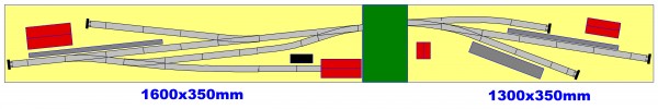

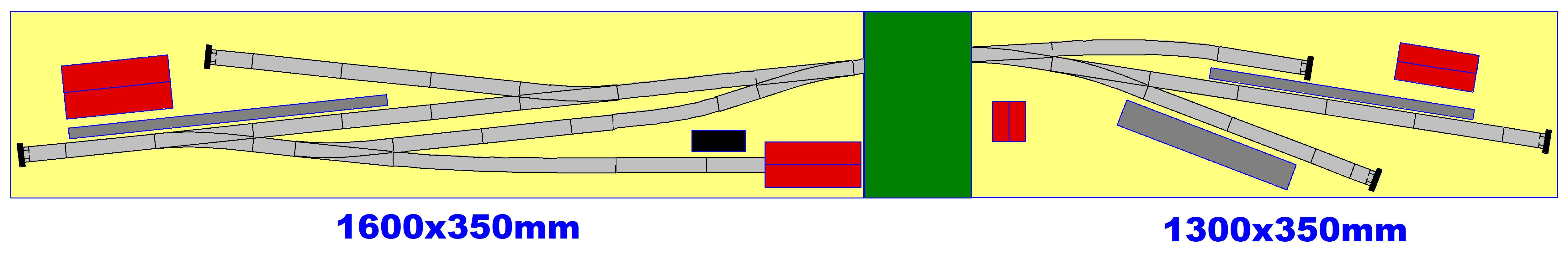

Námět od loscarlose se mi velmi zamlouvá a mohl by vypadat i např.takto:

Tak přece jen posunovací puzle ? :)
Ještě bych si asi přidal jednu kusou na pravé části pro pomocnou lokomotivu. Takhle jsi odkázaný jen na sunuté vlaky a bylo by hezčí kdyby do té koncové vlevo občas přijížděl tažený vlak a po posunu zase tažený odjel.

... Jo, ale kam s ní? :?:

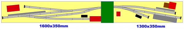

Re: Malé a skladné minikolejiště v H0
Příspěvekod hopeter » čtv 06 zář, 2018 5:38 am
Třeba sem. A klidně tam přidat zbytek remízy. Jako že to bývala koncová stanice a je předělaná na zastávku s nákladišťem.
Nebo tam může být nástupiště a posun na nakládkovou kolej zajistí Hurvínek.
Ještě na oddělení by asi byl lepší krátký tunel a tu kusou u VB zkrátit a nechat delší kus před zhlavím. To proto aby se nevyjíždělo do koncové stanice vlevo.
Nebo taky ještě třeba i jinak co mě zatím nenapadá... :wink:
Příspěvky: 3060

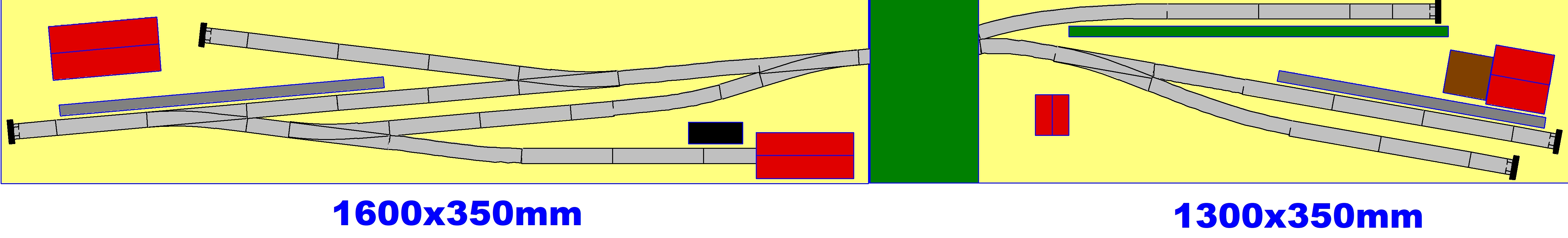

Honzo. Myslel jsi to třeba takto?

Příspěvekod jirmicz » čtv 06 zář, 2018 6:45 am
A co zkusit tam na tom segmentu se zastávkou nákladistěm jednu skrytou kolej, která by odbočovala pod tím mostem. Tam by se schovala souprava, což by oživilo provoz a mohlo by se třeba pokračovat dalším segmentem a nebo by jsi to mohl někdy spojit s tím co už máš. Takhle mi to připadá provozně dosti nudné.

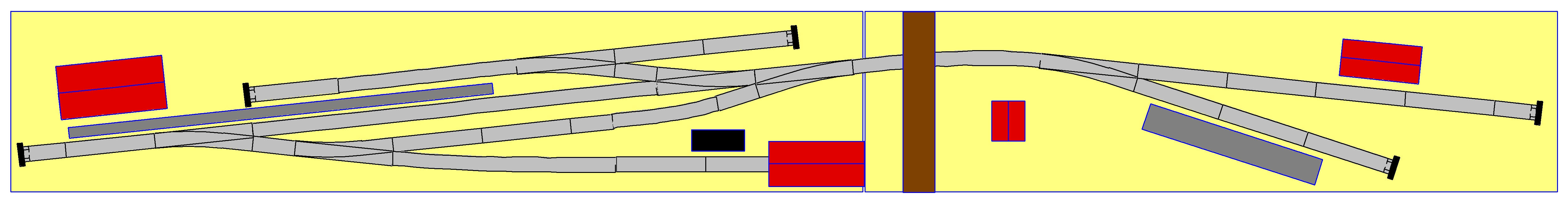

Příspěvekod hank61 » čtv 06 zář, 2018 6:54 am
Tohle mě včera také napadlo, i jsem to zkoušel kreslit. Segmenty bohužel z důvodu plánovaného uskladnění rozšířit nemohu :(
Strojová kolej by ovšem musela zmizet.

Příspěvekod jirmicz » čtv 06 zář, 2018 7:42 am
A úplně ji protáhnout až na konec a schovat ji celou. Píšu v mobilu takže to nemůžu nakreslit.

Příspěvekod hopeter » čtv 06 zář, 2018 7:52 am
Tahle verze se mě líbí. Ještě bych co nejvíce zkrátil koleje v pravé části a tím prodloužil délku tratě k tunelu. Jde o to aby při posunu napravo nevykukoval posunovaný díl moc do stanice nalevo. Délka kolejí zastávky a nákladiště by měla stačit tak na tři vagony+loko.
Nudné to určitě nebude. Když tam bude Hurvínek sólo nebo s nákladem , manipulák a klidně ještě osobák na střídačku tažený / sunutý , tak uděláš provoz na celý večer aniž bys cokoliv schovával.

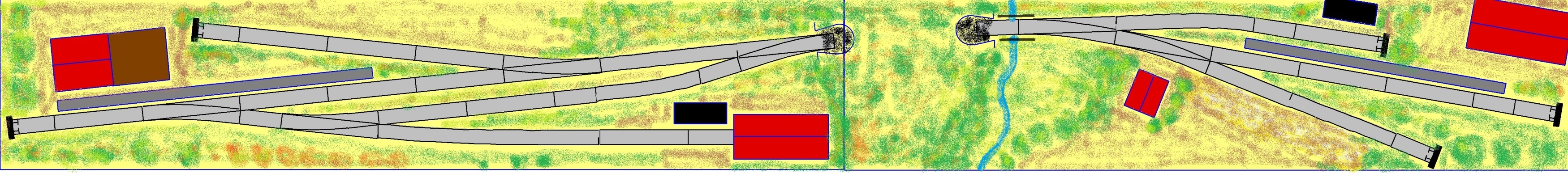

Příspěvekod hank61 » čtv 06 zář, 2018 11:35 am
Když to trochu počmárám krajinou....

Příspěvekod Dusan » čtv 06 zář, 2018 11:47 am
No tak už jeď pro překližku :mrgreen:

Příspěvekod hank61 » čtv 06 zář, 2018 12:06 pm
Dusan píše:No tak už jeď pro překližku :mrgreen:
:D :D Tentokrát opravdu nikam spěchat nebudu. Nechám si to ještě uležet v hlavě a mezi tím zprovozním ty dva nové segmenty hořovického kolejiště.. Nicméně, mě tento malý projekt dost láká.... :wink:
