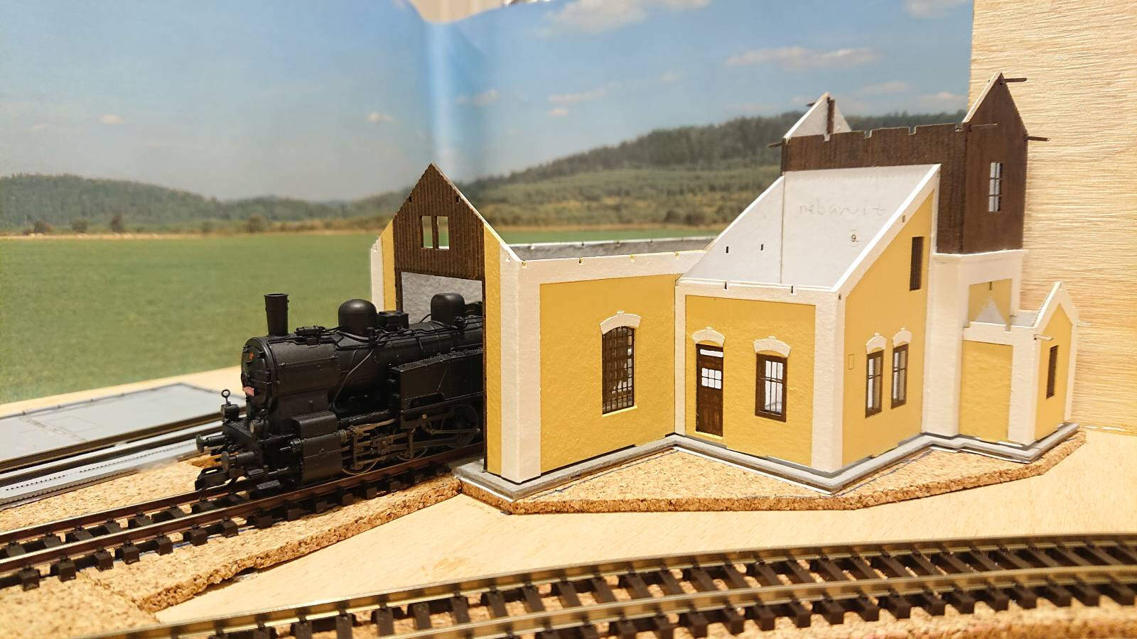

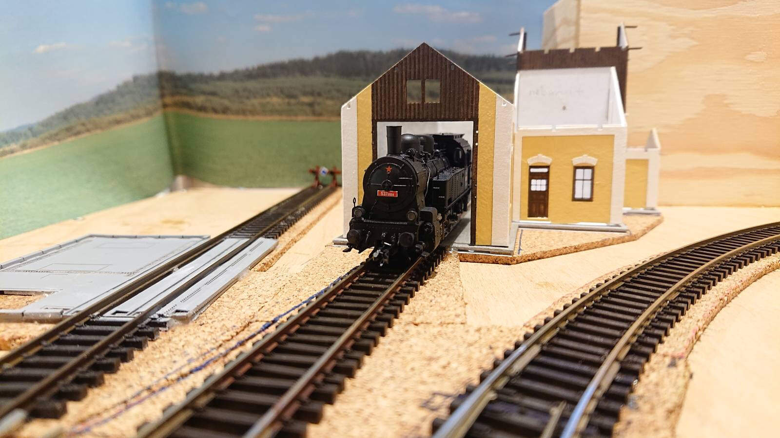

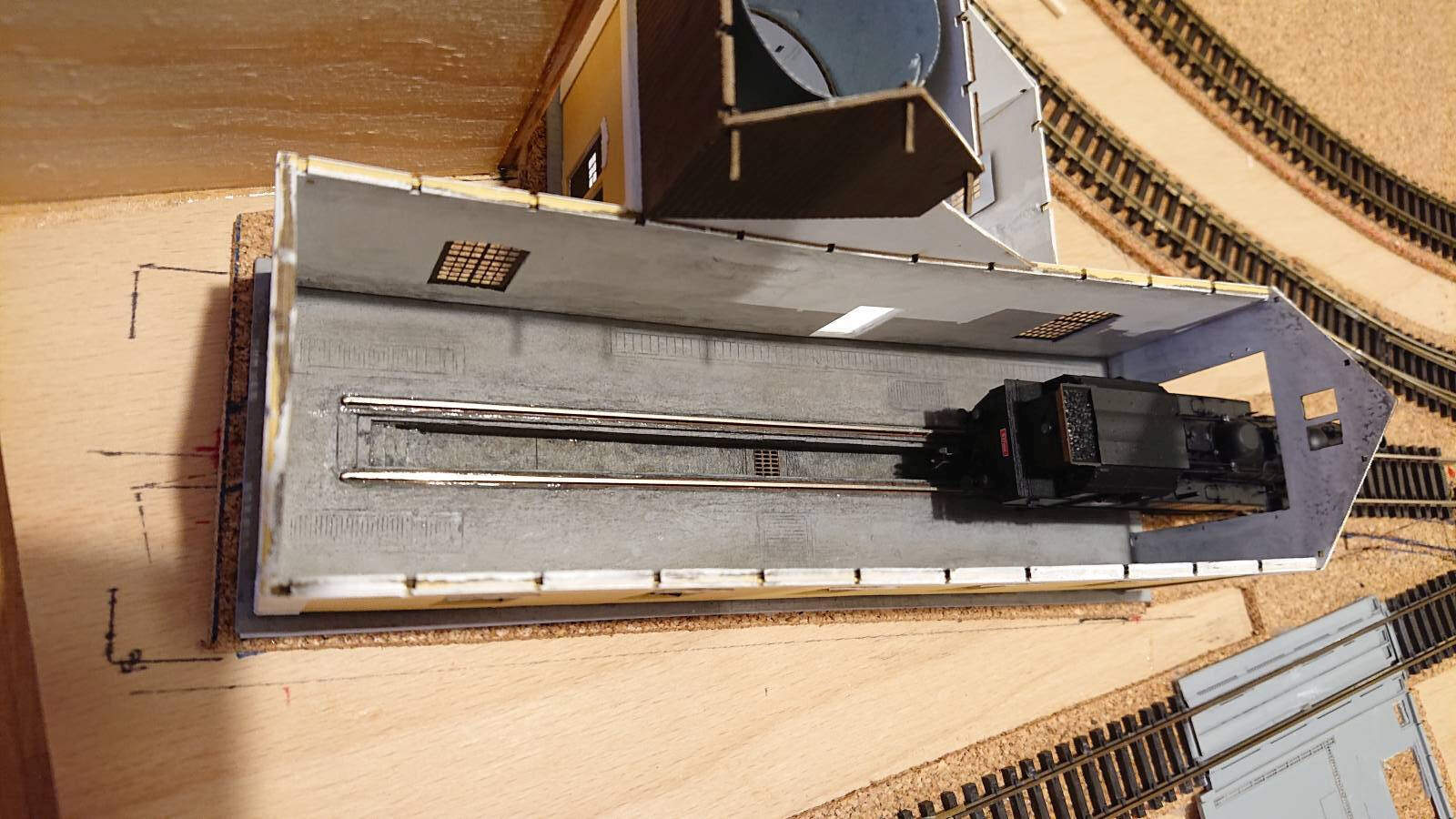

Stavbaři nezaháleli a výtopna jim hezky roste, snad stihnou střechu před zimou... :mrgreen:
Poznámka: budova je jen položena na desce, zatím není přilepena. Koleje ve výtopně lepeny epoxidem, musím ho pak zamaskovat v místech, kde ho zpod kolejnice vyteklo více než je zdrávo.

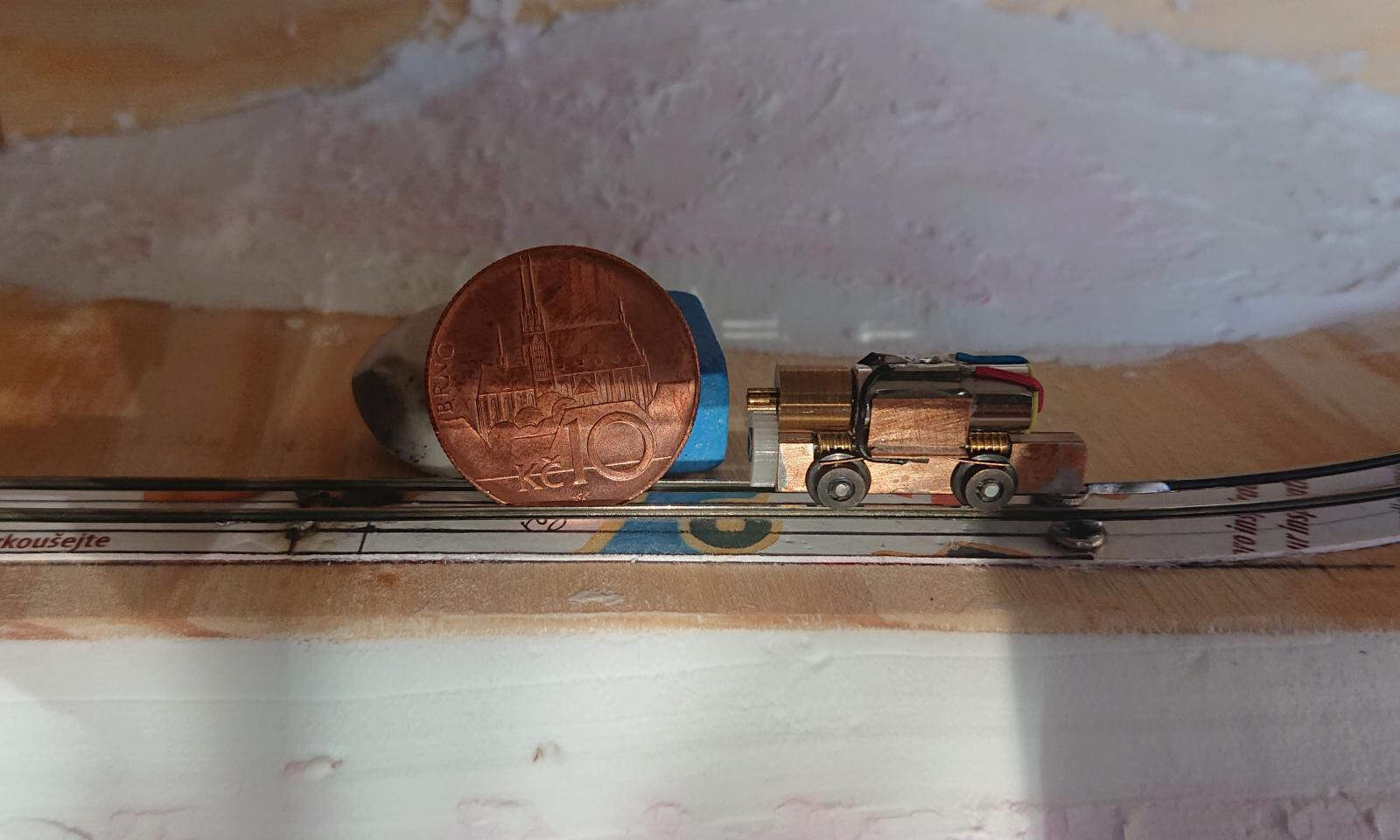

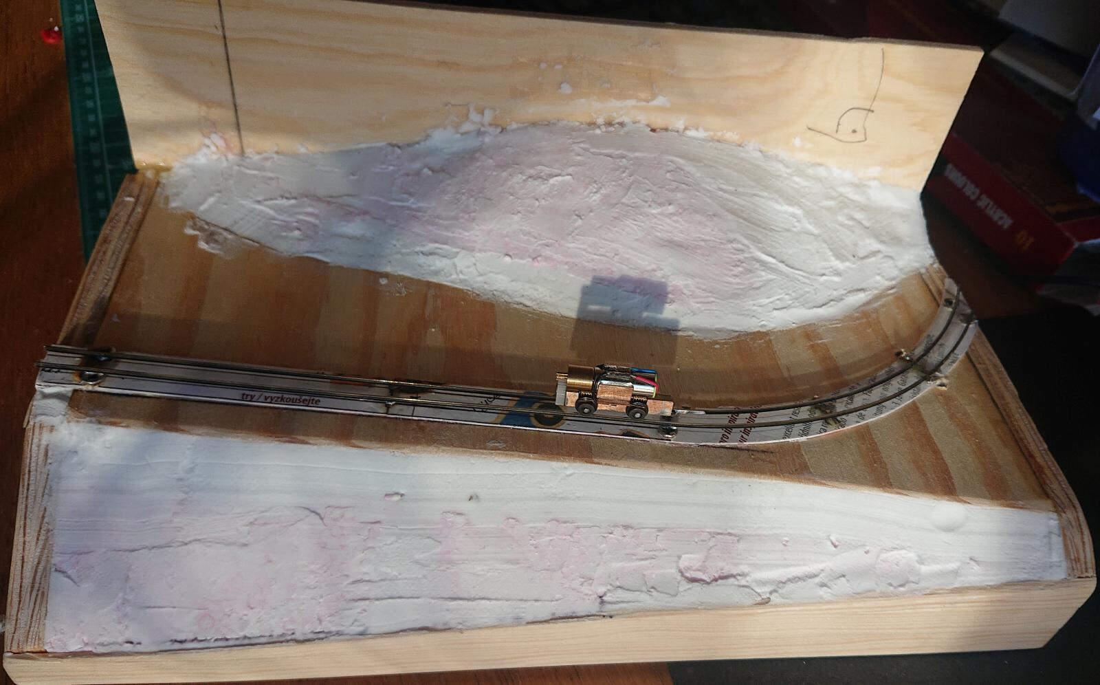

Mikrodiorama pro úzkou TTf 600mm - rozměry 240x140 mm.
Dostal jsem se k otestování pojezdu pro BNE50, a aby to nebylo tak úplně nuda, na testy jsem udělal mikrodioramu ze zbytků překližky, polystyrenu... Také to ještě zazelením. Pro spoustu z vás nebudu psát nic nového, ale třeba někomu zkušenost pomůže.
Krom pojezdu jsem také potřeboval otestovat možnosti fixace prutů CODE40 od Microengineering, uvažoval jsem o upevnění na:
- vruty (výhoda v hotové přípravě, jednoduchá montáž)
- hřebíky (výhoda v rychlé přípravě, obtížné výškové usazení při montáží)
- pražce z cuprextitu (nevýhoda v přípravě - řezání cuprextitu :? , montáž jednoduchá epoxidem)
První chybou byla volba brunýrovaných prutů, neboť to vůbec nešlo pájet ani agresivní kapalinou. Pak mi to naštěstí došlo a po seškrábání černé vrstvy šlo pocínování pomocí pájecí pasty Weller poměrně dobře. Připájet to šlo ke všem způsobům uchycení uvedených výše, ovšem přece jen cuprextit má oproti vrutům a hřebíkům zásadní výhody spočívající v přesnějšímu výškovému usazení kolejnice, rychlejšímu a přesnějšímu pájení. Takže výsledek, který jsem tušil i před testem, je jasný ve prospěch cuprextitu, jen to řezání... :oops: Naštěstí toho nebudou zas taková kvanta. Pražce budou po cca 5 cm, v oblouku asi i po kratších úsecích. Ostatní pražce budou ze smrkového profilu 1.5 x 1.5 mm.
Dodržení rozteče 4.6 - 4.7mm byla v oblouku trochu pakárna, ale jde to. Až budu provádět montáž na kolejišti, udělám si nějaký přípravek, se šuplérou to bylo pomalé.
Pojezd BNE50 (není to můj výrobek) nejprve nejezdil. Musel jsem vzít gumu na čištění kolejí (normálně ji nepoužívám) a očistit brunýrovanou vrstvu z hlav kolejnic. Výsledek můžete shlédnout na videu zde. Já jsem s pojezdem spokojený a z původního "možná to někdy bude jezdit" jsem se přesunul k "mohlo by to jezdit rovnou ". Hurááá :P
Pokusím se pojezd ještě trochu dovážit, aby byl provoz spolehlivější při rozjezdu z místa. Ono jezdit to bude stejně spíše výjimečně, ale snad bude ;)

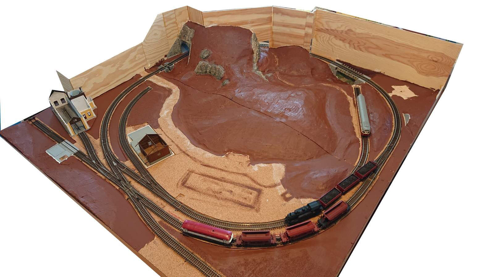

konečně jsem se pohnul, a to do doby "balakrylové". Ne, že by to bylo potřeba, ale hezky to zacelí terén a zamezí možnému prosvítání podkladu mezi spoji foliáží. Hrubý terén je hotov, skály ještě možná lechce přejedu suchým štětcem pro zesvětlení a zapráším prachem. Dál na řadu přijdou vodoteče a pozadí.
Více fotek na rajčeti zde.
foceno jen obyčejně mobilem, ale jsem ořezal okolní bordel, aby to trochu vyniklo ;)
