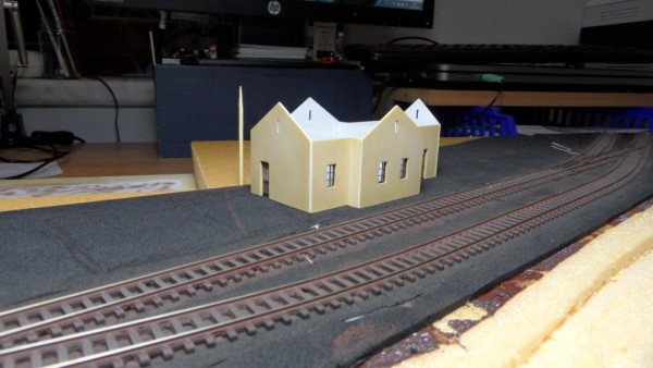

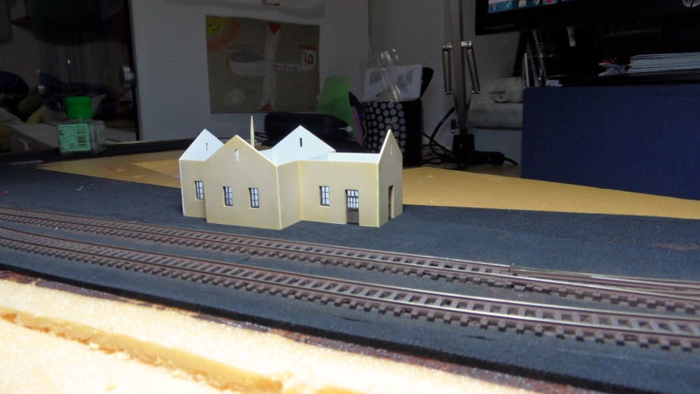

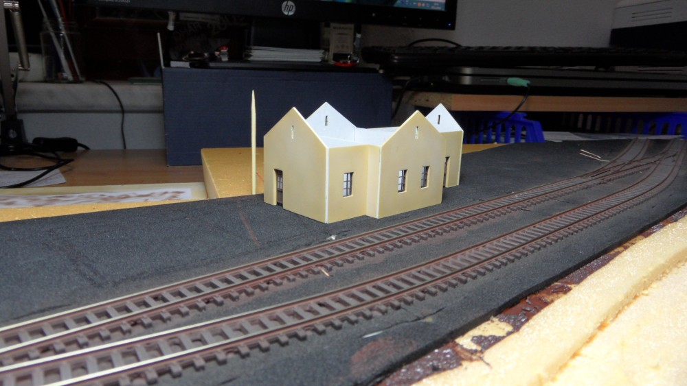

Všichni si vzali na svátky dovolenou, jen parta stavařů jela přes svátky a postavila aspoň hrubou stavbu stanice :D
to vzadu nebude lampa, to je párátko :-)

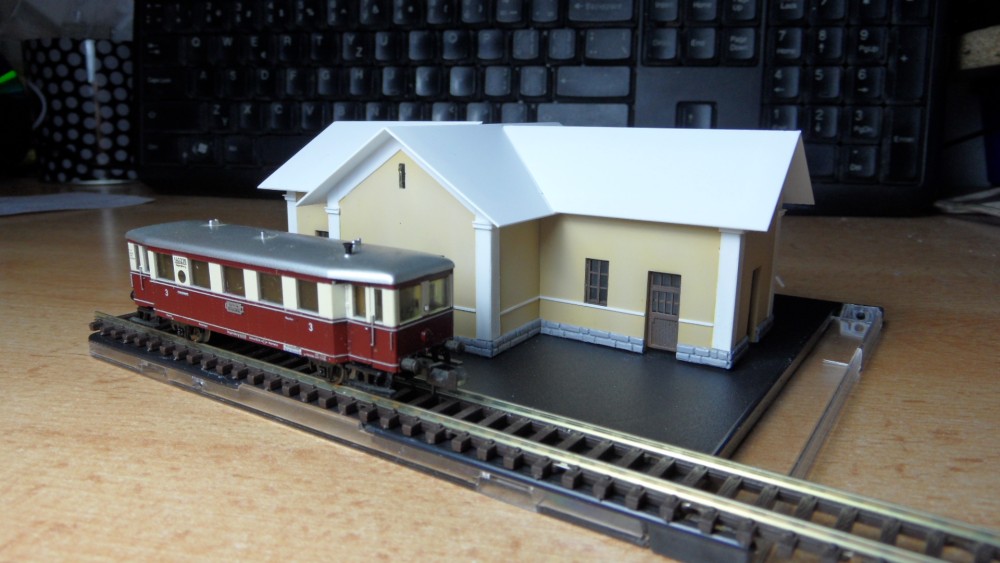

Příspěvekod Dusan » čtv 05 led, 2017 2:46 pm

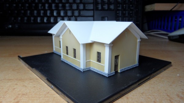

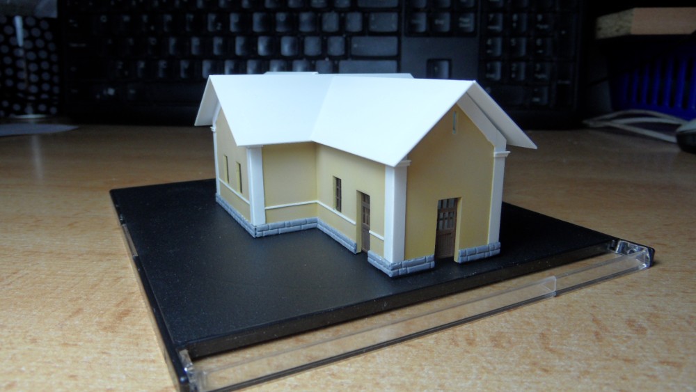

Dělám jen na budově, hrubá stavba se dá prohlásit za dokončenou. Zbývá dodělat verandu, střechu a ještě nějaké prkotiny, třeba jako komíny atd. :mrgreen:
Současně se stavem blížícího se dokončení budovy, došlo i na přejmenování z pracovního názvu Kameničky na moji oblíbenou "Pomezí".
pohled od kolejí, plotny podbití střechy jsou zatím volně položeny, nalepím po barvení, vpravo bude zastřešená veranda

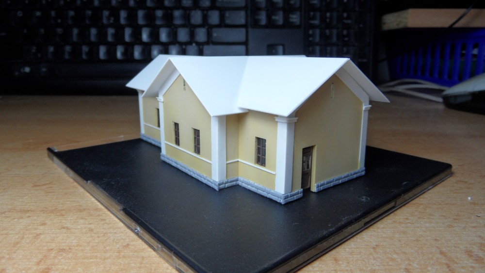

boční vchod do čekárny

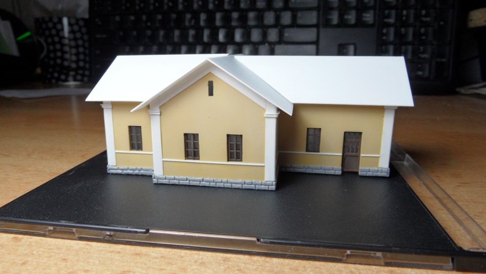

služební vchod, spíš to budou asi dveře do zahrádky paní přednostové :-)

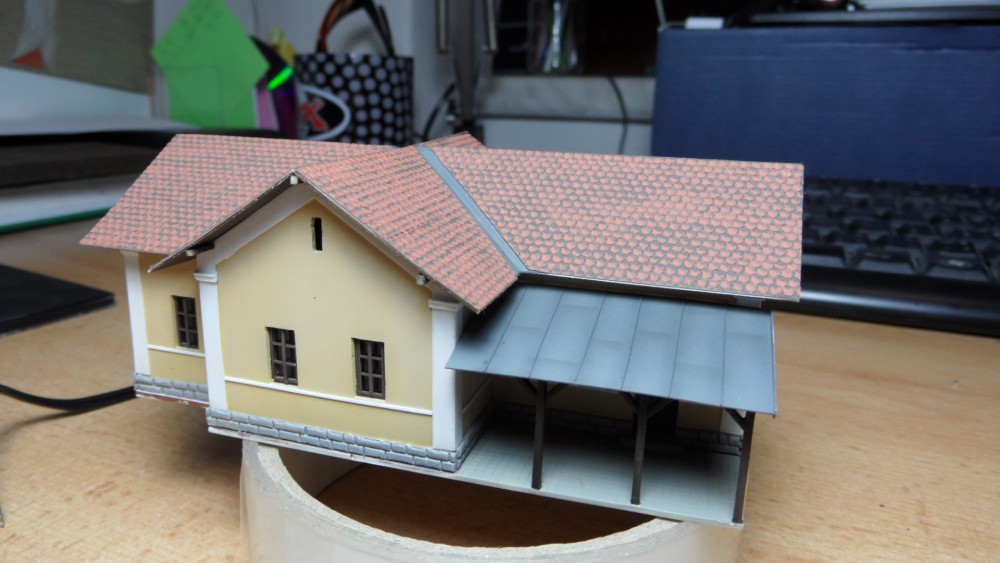

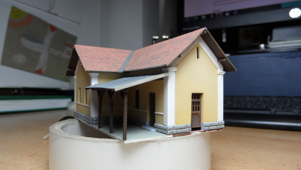

Příspěvekod Dusan » čtv 09 úno, 2017 7:48 pm

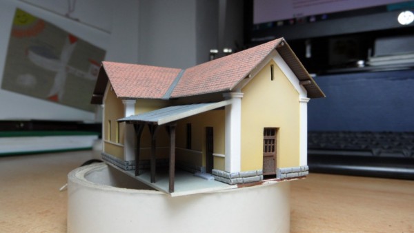

Času bylo hrozně málo. Po delší době jsem se dokopal aspoň k dodělání střechy a verandy na budově. Taky už to svítí. Už jen komíny, zavětrování střechy na štítech,okapy a cedule. Jak udělám svislé svody rýn, to asi vím, ale netuším z čeho samotné okapy. Nějaké tipy od vás ???
Jedná se o eNKo, takže max. milimetr :mrgreen: Zkoušel jsem říznout podélně jakousi trubičku, trubička je celá a mě chybí kus kůže na prstu, tudy cesta nevede :oops:
schod dodělám až na místě

Re: N - minikolejiště "Pomezí" 97x40cm (alá "Kameničky")
Příspěvekod hopeter » pát 10 úno, 2017 2:57 pm
Na TT jsem zkoušel žlab z plechovky od piva. Bylo to vlastně jen ohnuté do "V" což se ztratilo v davu. Ohnul jsem to širší a pak odstříhal nůžkama na potřebnou šířku.
Příspěvekod mizl » pát 10 úno, 2017 3:29 pm
Okapy na budově jsem dělal i s tyčinek "uchošťouchů" rozřízlé na půl. Sice se potvory blbě lepí, ale slepit to jde.
Příspěvekod Rocky_MK » pát 10 úno, 2017 9:51 pm
To je ale z docela tlustého plastu, ne?
Příspěvekod vobabaz » sob 11 úno, 2017 7:06 am
mizl píše:... tyčinek "uchošťouchů" rozřízlé na půl..... Michal
To se dá použít ale pro TT, a ještě je to na hraně:
http://vobabaz.rajce.idnes.cz/Budovy/#X_budovy_sklad_uhli_22.jpg
Zkoušel jsem žlaby od KB model, ty jsou o dost menší, tak 1,5mm, ale možná by to N-ko sneslo. Akorát to nejsou žlaby, jsou plné.
Pak je ještě možnost je vyrobit z papíru napuštěného lepidlem, zmiňuje se to tady http://diskuze.modely.biz/viewtopic.php?f=25&t=3202&p=51271&hilit=okap#p51271
A podélné řezání trubiček (plastových) jsem taky kdysi někde našel, v podstatě se jedná o kousek dřeva s dírou, přes kterou je nějak přidělaný kousek zalamovacího nože. A stačí tlačit :lol:
Příspěvekod Dusan » sob 11 úno, 2017 10:28 am
Ahojte díky, milimetr je max. :-) Ta finta s dírou žiletkou je dobrá,něco zkusím ....

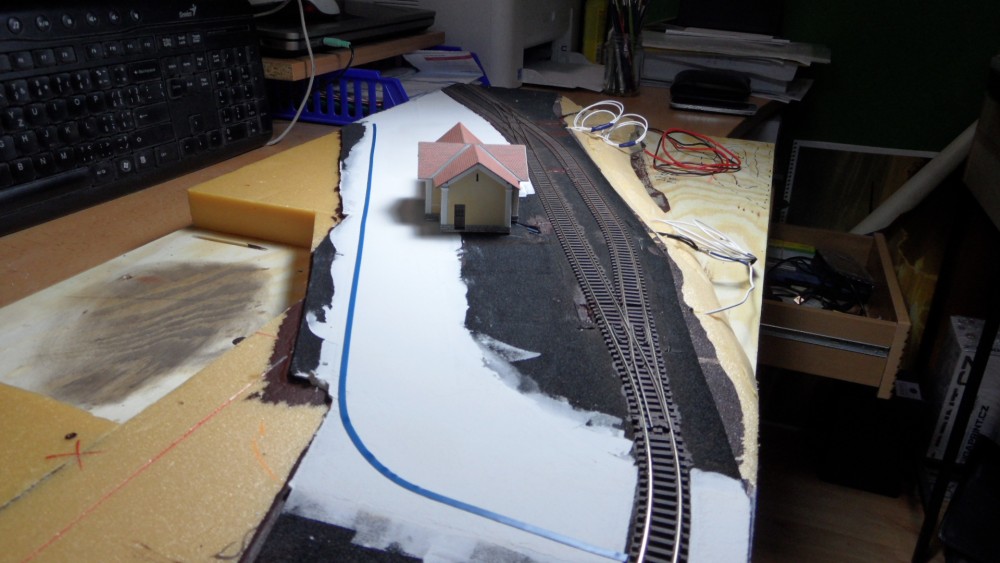

Příspěvekod Dusan » ned 26 úno, 2017 5:27 pm

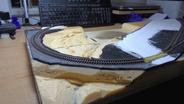

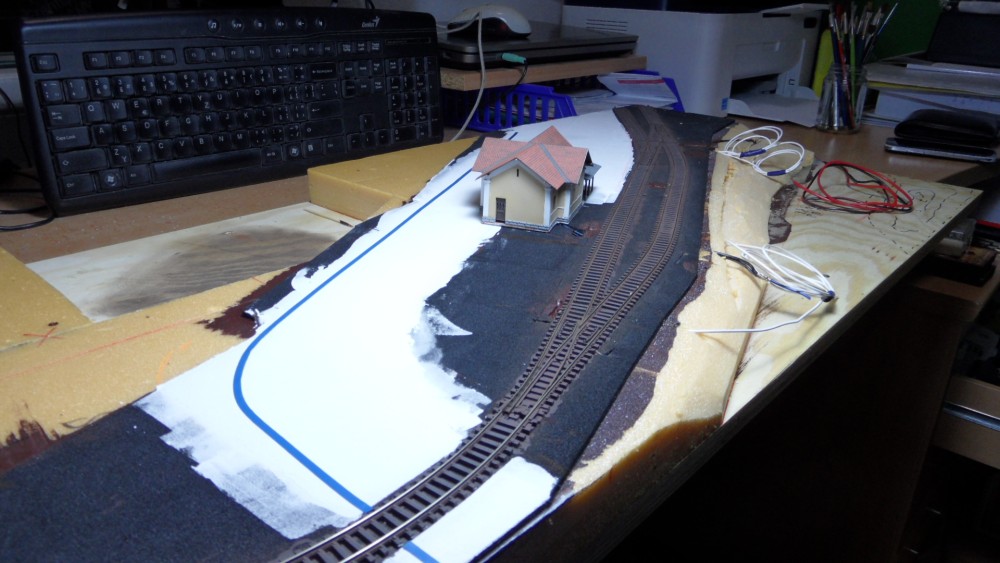

Výrobu rýn a komínů na VB jsem odložil a v další části chci dodělat vrch panelu do nějaké konečné podoby terénu, abych se taky někam posunul. Udělal jsem základ pro silnici a plochu mezi VB a skladištěm. Tmel na sádroš a skelná bandáž. Základní vrstva. Až proshne tak položím další vrstvy už ve tvaru, který vymezím konturovací páskou. Tím vznikne i mírný výškový rozdíl, ten pak od středu po kraje zbrousím do ztracena, aby to nebylo jak placka. Cesta bude asfaltovo prachová, taková čtvrtá třída :-) Přibylo i něco dalších káblíků od srdcovek a osvětlení.
Pláň stanice i s cestou bude v jedné rovině, samotnou budovu zvednu ještě tak o dvě výšky pražců od podkladu, asi.
VB jen položena, ale už asi na svém budoucím místě, silnice vzadu bude pokračovat okolo skladu volně do dáli
od budovy směrem k zatáčce bude zahrádka

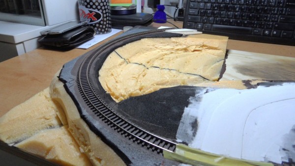

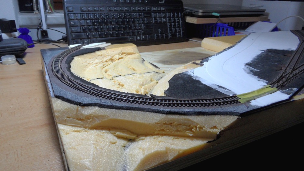

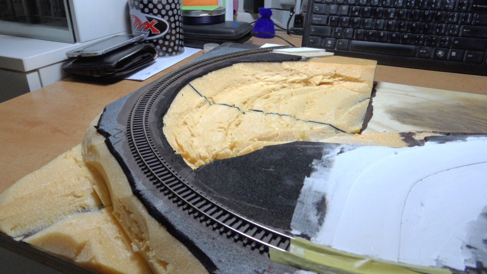

Cesta hotova, barvit budu až s terénem. Ještě z ní někde udělám polní sjezd dolů a nebo, místo rogolu ji protáhnu kamenný obloukem pod tratí z levého rohu desky, uvidím. Začal jsem "zemní práce" za plání stanice :D
Velmi hrubý ořez. Vzadu ještě přijde doplnit materiál. Oblouk trati bude po náspu objíždět snížený terén, nějaká louka, políčko s rigolem, pod tratí nějaký propustek(mostek).
Na plácku u přejezdu umístím nějakou drobnou stavbu. Násep bude pozvolný s nálety, které směrem dozadu přejdou v nějakou zeleň a ta zamaskuje SN. Aspoň tak to mám namyšleno.

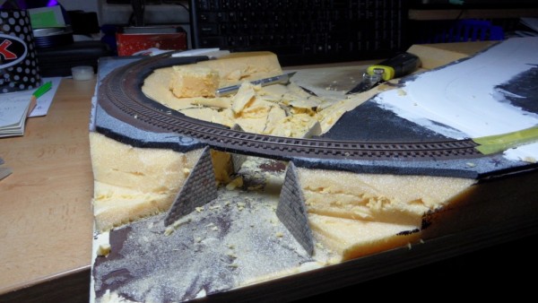

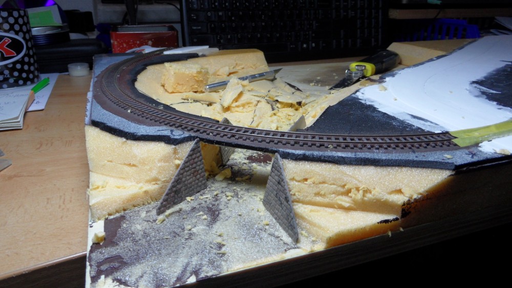

Nakonec v levém předním rohu nebude žádný propustek, ale férový podjezd polní cesty. Polňačka povede úplně zleva a stočí se pod nadjezd. Sjezd z asfaltky tím pádem vůbec nebudu realizovat. Vyhrabal jsem nějaké staré nepoužitelné tunel.portály i s opěrnými zdmi, tak je zkanibalizuji na něco užitečnějšího, aspoň budu mít i nějaký most :-)
tak nějak nahrubo v polotovarech, zbývající konstrukci dodělám z profilů a plastu
