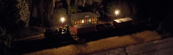

Příspěvekod Střelec » úte 03 kvě, 2022 3:22 pm

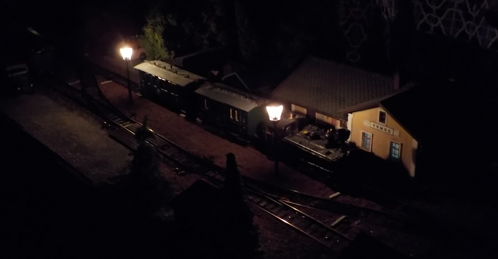

Přidám pár nočních snímků. Žárovičky v DeDeRonských lampičkách šajnujou docela fest.

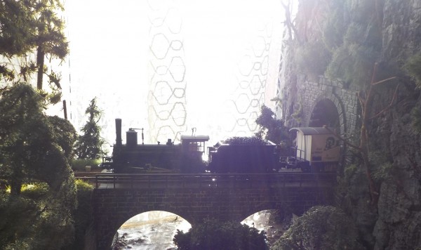

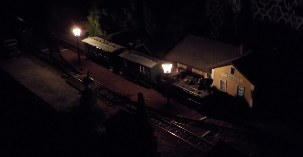

Na figurky zatím nedošlo, ale teď si užívám provozu "Lokálky". Vzhledem k tomu, že se jednotlivé úseky odpojují výhybkami (tedy výhradně ve stanicích), jsou možnosti limitované (ve výhybně může být "trvale" odstaven jen jeden vlak). Optimální počty jsou na dvou strojích a osmi až jedenácti dvouosých vozech v závislosti na jejich délce. Pokud odstavíme na jednu z odstavných koleji třetí stroj, ubyde samozřejmě místo pro použitelné vozy. Totéž platí i při použití větší lokomotivy (s vlečným tendrem), kdy se obvyklé třívozové soupravy musí zmenšit na dvuvozové. Velmi se tu osvědčujje dvouspřežka od Roco, s krátkým DF a dvěma čtyřokny se s nepatrnou rezervou vleze mezi námezníky. Noční souprava (blikající) z klasickéh dřeváku (BDDP) a Ddk od Kleinu je s malým bejčkem od Bawy taky tak akorát. 310.0 v maketové délce by se asi také vlezla k třívozové osobní soupravě "na chlup", ale ta na pojezdu od FLM už poněkud přebývá. Testovací provoz 311.3 ukázal, že na pár místech bude nutno upravit okolí kolejí, aby se stroj vešel -parní válce a rozvod jsou asi nejširší z mých strojů. Jde hlavně o ploty kolem stanice, navíc se za ní vejdou jen dvě kratší zetky, nebo ekvivalentní uhláky. pět se potvrdilo, že kolejiště něco málo přes tři metry délky je v analogu a s manuální obsluhou výhybek (trafo uprostřed délky) pro jednoho víceméně hranice možností. Pak už to musí být L-ko nebo Účko. Ale zase si jeden zadovádí...
Příspěvky: 1961
Re: Micro-mini-pidi-kolajiska I
Příspěvekod Střelec » sob 31 pro, 2022 4:07 pm
ještě pčr kousků. Ukázalo se, že do řady strojů by se šikla nějaká obsluha - průhledy prázdnou budkou jsou nepřirozené...

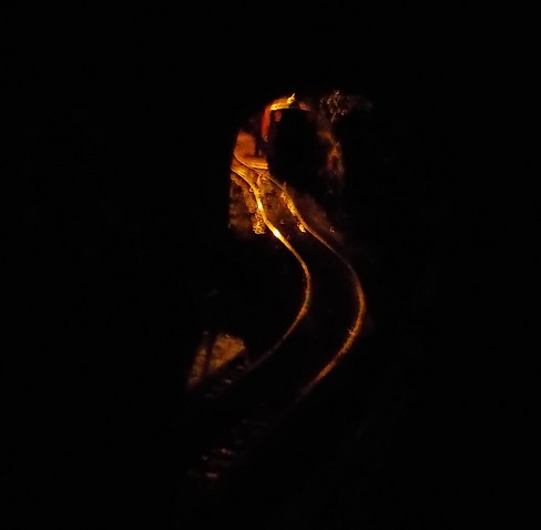

Příspěvekod Střelec » sob 31 pro, 2022 4:08 pm
kočka leze dírou, ...

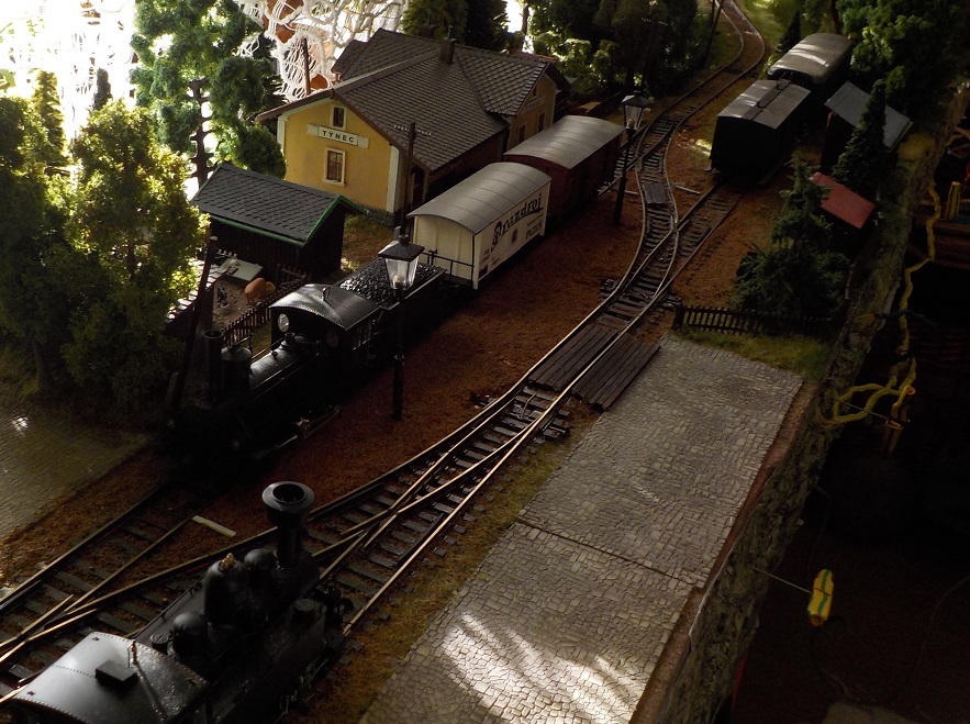

Příspěvekod Střelec » sob 28 led, 2023 7:01 am
Tak jsem včera na lokálce porovnával dvouspřežku od Roca a lokotraktůrek Kö od Pika, který se mi vrátil z generálky. Oba stroje jsou ideální na mini a mikrokolejiště. Prdítko od Pika je asi nejmenší běžně dostupný H0 stroj (kratší je možná jen momentálně nedostupná "prchající kadibudka" od Trixe). Pára od Roca tahá víc - je přeci jen výrazně těžší a převodový systém se na tom podepíše též (prdítko má transmisi s gumičkou). Tam, kde dá pára tři vozy, prdítko zvládne jen dva. Což na minikolejištích povětšinou bohatě stačí. Výhybky Peco setrack code 100 nečiní problém ani jednomu stroji, mírné stoupání už je ale znát - prdítko prokluzuje. Na mini kolem metru délky ale stoupání v zásadě nehrozí a ani v reálu tyhle stroje nejlehčí kategorie na trať ve své době nemohly (viz Hankův článek) a dnes jsou často na fotkách vidět jen s jedním osobákem. Další srovnávačka proběhne časem ve Šturcově.

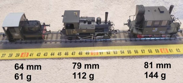

Příspěvekod Dovi » pon 30 led, 2023 10:55 am
Pro názornější představu doplňuji příspěvek kolegy Střelce rozklikávacím obrázkem oněch malých mašinek, o kterých je řeč, plus jejich hmotnostmi a délkami přes nárazníky:
- Vlevo lokotraktůrek Kö I (= Kö(f)ka "jednička"; zde konkrétně "naše" T200.302 ČSD) od PIKO s délkou 64 mm a s hmotností 61 gramů.
- Uprostřed dvojspřežná malá rakouská (kkStB) tendrovka Rh 85.15 (aka bavorská D VI) od Roco o délce 79 mm a hmotnosti 112 gramů.
- Vpravo pak ještě pro srovnání podobně krátká dvojspřežná "Gláskisna", rovněž od Roco, s délkou 81 mm a hmotností 144 gramů.
  (hmotnosti zjištěny kuchyňskou elektronickou váhou, délky změřeny šuplerou)
A už jen pro zajímavost (a mimo obrazovou dokumentaci) - třeba 2nápravová TГK2 "Kaluga" (mj. u nás řada T203.0) od PIKO má nárazníkovou délku lehce přes 96 mm a hmotnost 127 gramů.
