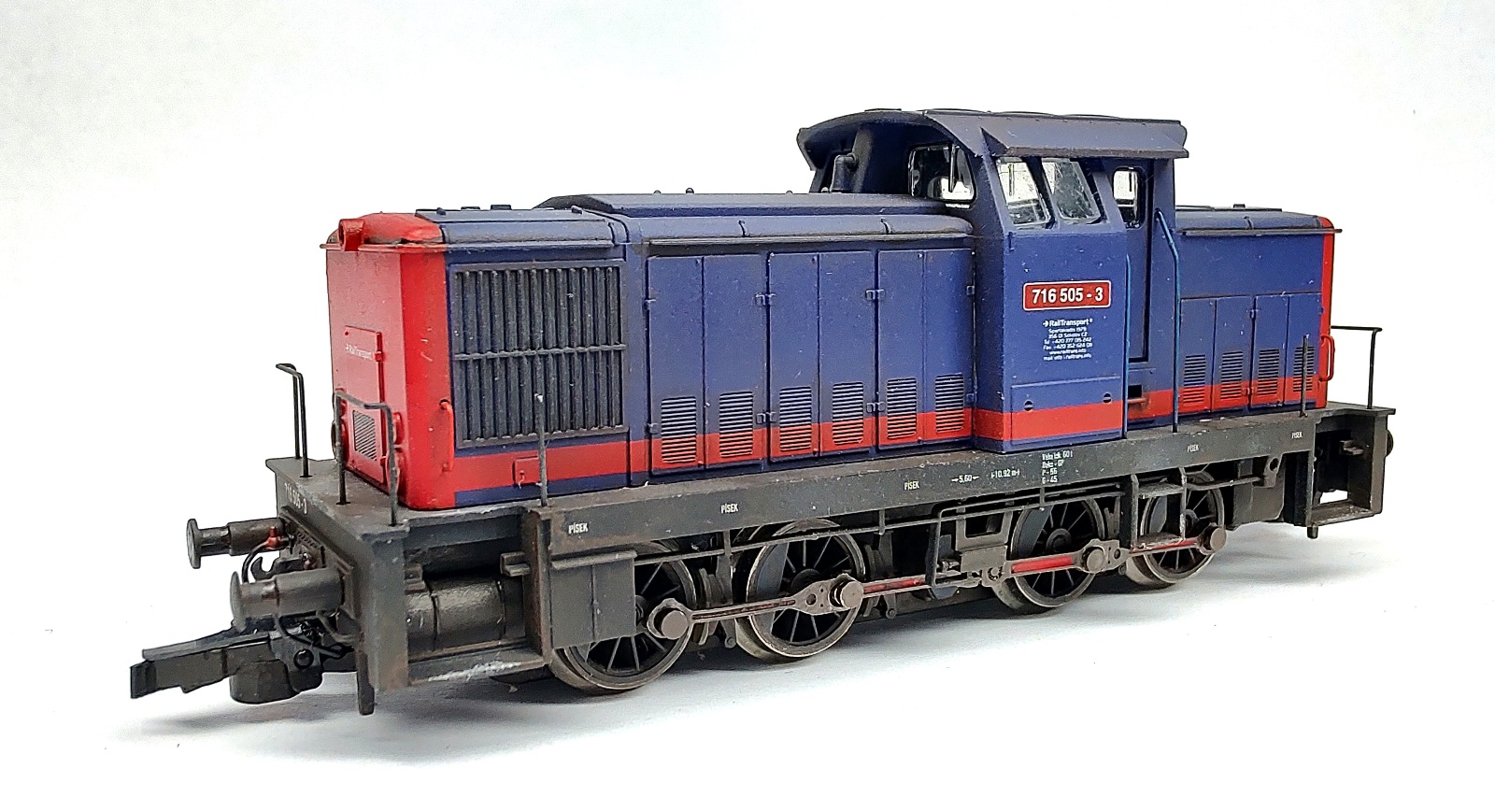

Vlečka získala posilu v podobě 716.505 RTT.
Lokomotiva pochází z pozůstalosti kolegy Lokopina, kterému jsem chtěl vzdát hold a z modelu tak (opět) vytěžil maximum: Zvuk, digitální spřáhla, powerpack, drobné vnější doplňky, patina.
A nebyl bych to já, kdybych neupravil i vnitřek...
Deska od Martina Černého, postup digitalizace a ozvučení podle webu Modulů Brno, ale s tím, že se vešlo repro 10x15 (ozvučnici tvoří sám pojezd) a powerpack, který je pro tento případ zásadní. Lze se šourat krokem přes jakékoliv výhybky a lokomotiva nezaváhá. Dekodér MS590N18 se vejde již bez úprav pojezdu. Lokomotiva svítí, vrčí, jezdí krásně - věřím, že se bude i líbit.

Pěkné to máš, ale ta prezentace... Napřed se pochlubíš, že zvučí a jezdí pomalu a pak nás tu odbudeš fotkama. Video kdě?
(Vidíš jakou pěknou záminku jsem ti dal to všechno znovu vytáhnout, nebo ještě neuklízet a trošku víc si zajezdit?)

Příspěvekod Zlámalík » sob 27 pro, 2025 3:49 pm
Jo ták? No tak dobře, že jste to vy. Ráno něco natočím, ať to má denní světlo. Uklízet to nemusím, kolejiště na okně vegetuje celou modelářskou (zimní) sezónu a jen měním vozidla. Proto vzniklo :D
Teď jdu stříkat základ, neb jsem se rozhodl kromě tohoto stroje, který dlouho čekal na náhradní nešmajdavá kolečka, dodělat i tu drezínu MPV 22.

Příspěvekod Zlámalík » ned 11 led, 2026 9:17 am
Než bude filmeček, tak zatím aspoň dokumentace přestavby v podobě článku u mne na webu:
Vizte zde: https://tt120.zlamal.cz/uprava-716-505-v60-tillig/
