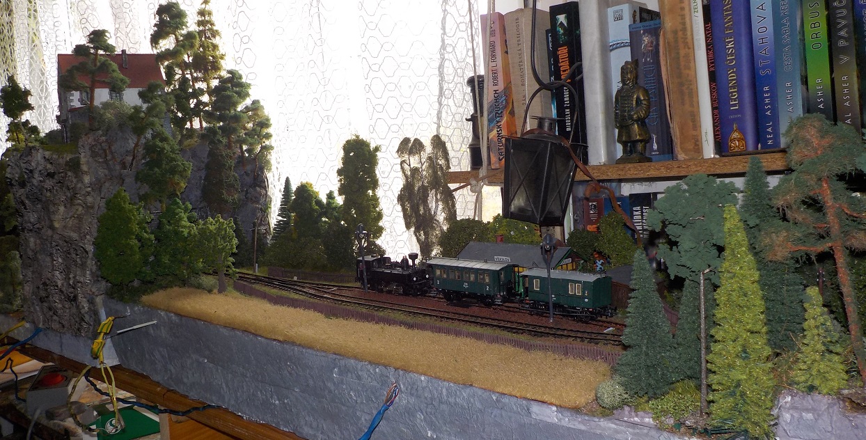

Příspěvekod Střelec » pon 18 dub, 2022 12:17 pm

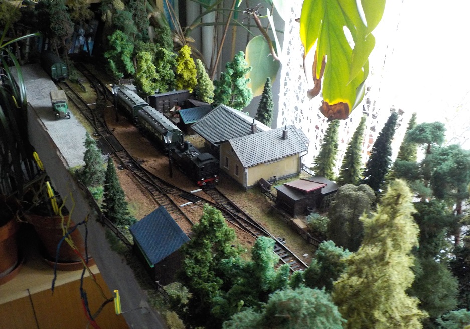

Takže Lokálka dospěla do provozních zkoušek. Spousta detailů zatím chybí, ale to se doplní časem. Fotky obligátně nestojí za mnoho - jednak je dráha těsně u okna (jinam se nevejde), druhak si turistický kompakt dělá, co chce....

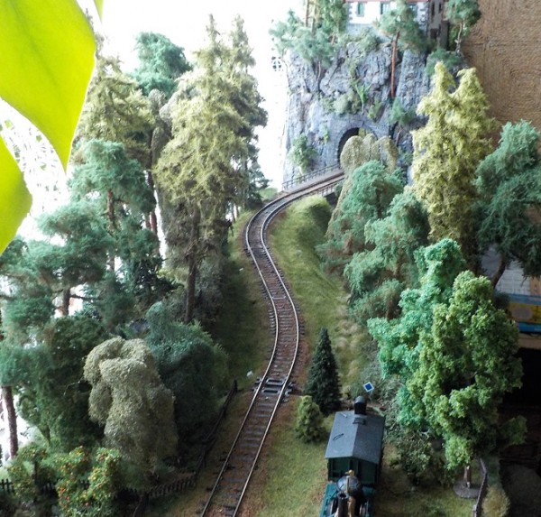

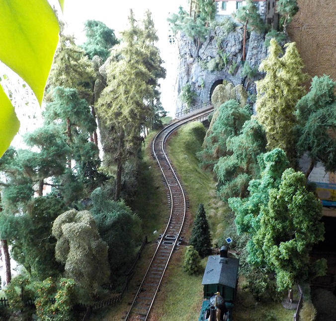

Příspěvekod Střelec » pon 18 dub, 2022 12:20 pm

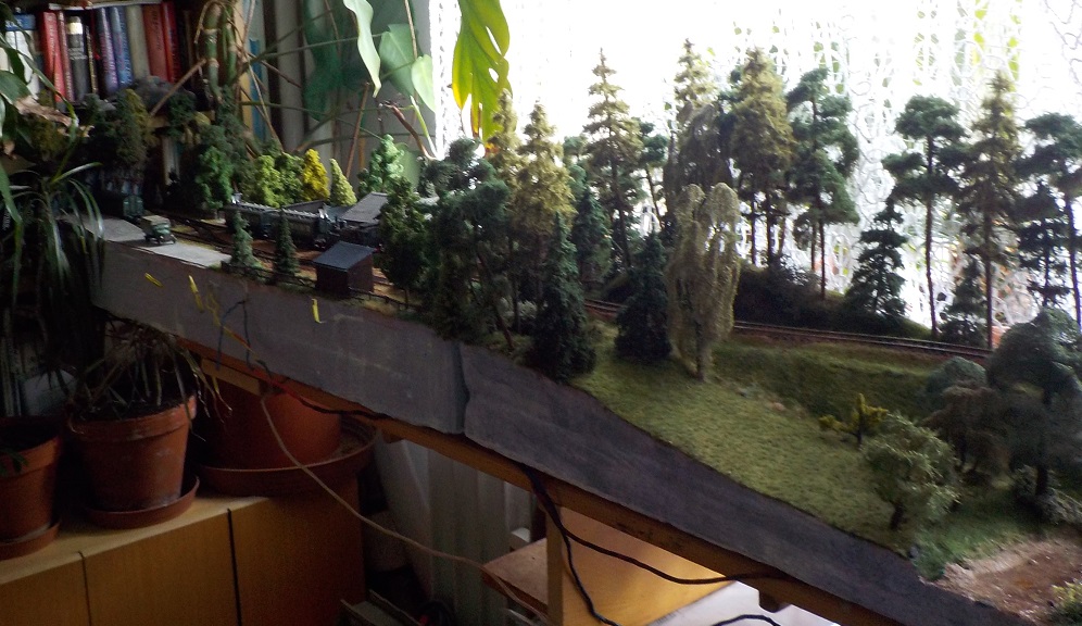

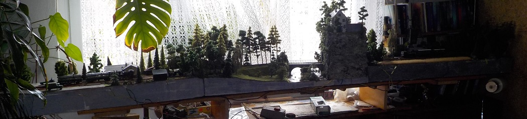

Prý se na relativně úzký modul nevejde žádná krajina. No - snažil jsem se to popřít...

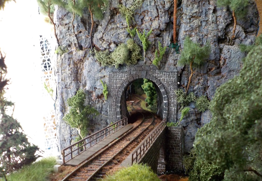

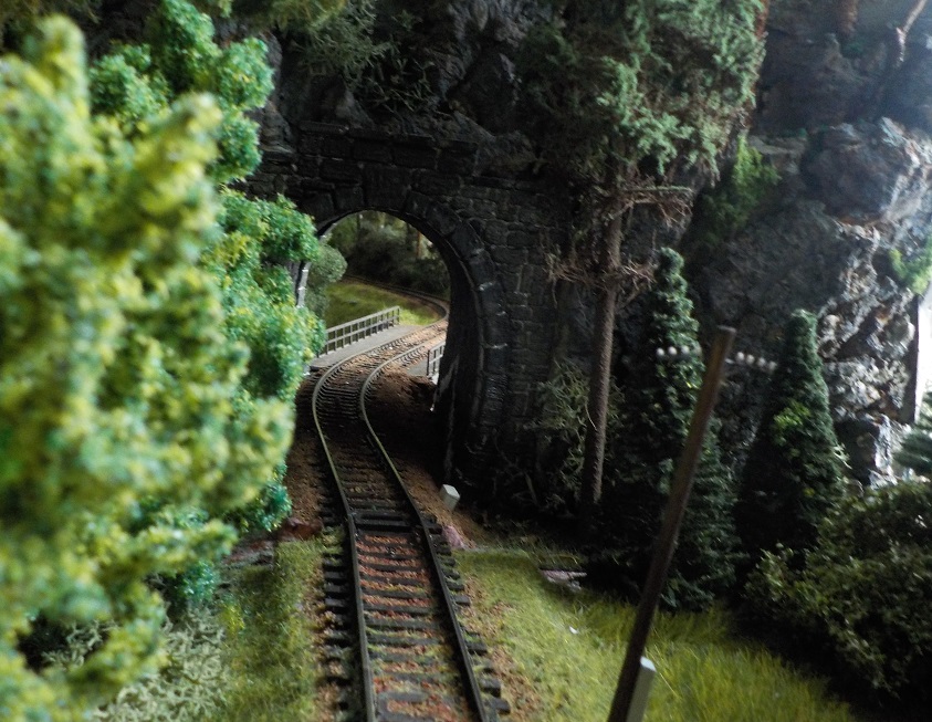

Příspěvekod Střelec » pon 18 dub, 2022 12:22 pm

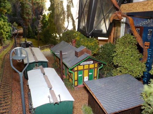

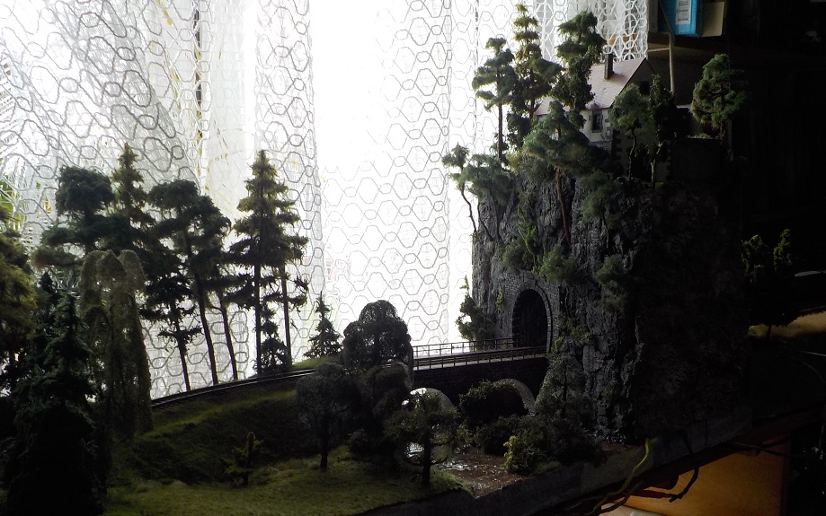

A ještě pár kousků.

Příspěvekod rawen » úte 19 dub, 2022 8:22 am
Nejmenovaný šéf jisté TT modulářské sekce by ti obšírně vysvětlil, jak daleko nebo blízko mohou být stromy od trati a kolik lidí umře, když náhodou spadnou :D :lol:
Pěkný to máš!

Příspěvekod Zlámalík » úte 19 dub, 2022 9:23 am
Sakra, to je hezký! Správná lesní atmosféra, úplně cítím ten vzduch. Dobře!!!

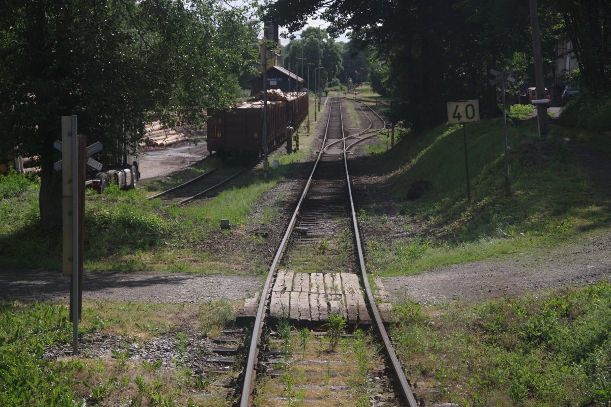

Příspěvekod jafobe » úte 19 dub, 2022 2:40 pm
hank píše:
rawen píše:...jak daleko nebo blízko mohou být stromy od trati...
6 m od osy koleje.

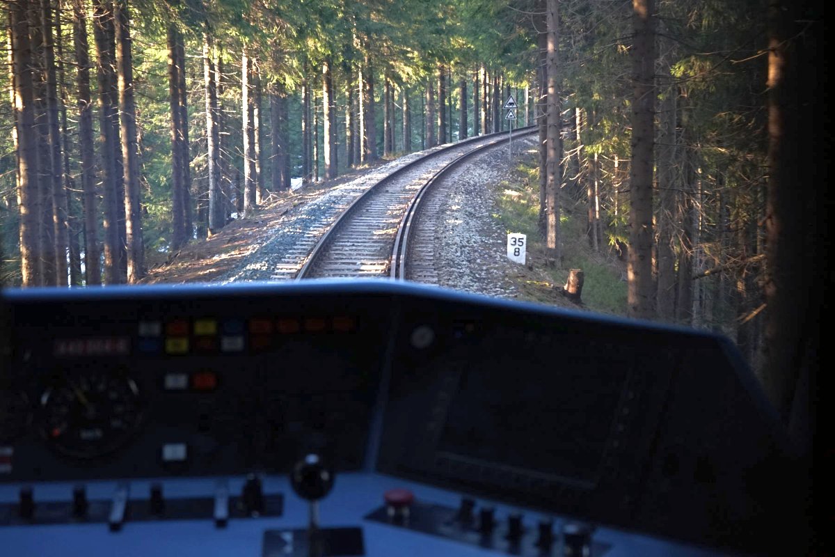

I když sem tam se vyjímka taky najde, aspoň podle fotky to nevypadá ani na těch 6 metrů...
Lomnice nad Popelkou, nalevo za výstražným křížem, ale kvůli přejezdu se tam jezdí stejně jen 10.
Sic už kousek za hranicemi, ale ne tak daleko... Jakuszyce

Příspěvekod Střelec » úte 19 dub, 2022 4:14 pm
Prořezávací komando včas nedorazilo, asi ho zakázali aktivisti, nebo neshody s majiteli lesů.... Ostatně v reálu by těch šest metrů bylo od kmene, nebo od větví? Na Šumavě není radno vystrkovat cokoliv z okna, aby to neskončilo ve větvích a někde měly větve tendenci přistoupit za jízdy. Samozřejmě chápu, že by vzhledem k epoše a předpisům mělo být do jisté vzdálenosti od trati "golfové hřiště", ale pak bych potřeboval mnohem větší šířku dílce. U prvotního šoupaliště se s lesem nepočítalo, zato u lokálky se už kalkulovaly rozměry podle šoupaliště.
Bohužel tenhle projekt byl na hodně dlouho poslední, co se týká kompletní realizace - prostě jsem naplnil prostorovou kapacitu. Mám místo jen na pár doplňků ke stávajícím tratím. Takže se budou vylepšovat stávající kolejiště a pro "hlavní" projekt se budou hromadit díly do krabice.
Ale teď pár poznámek k materiálu:
Tvrz je na bázi stavebnice "zámecký mlýn" od Fallera, doplněné o desky dlažby a kamenných stěn od Auhagenu, kamenný most je Auhagen. Zastávka Vexlov je KB-model (s doplněným interiérem "co dům dal"), budova malého nádraží Týnec je ještě Pola (upravená), dnes to prodává Faller. Všechny kůlny (a hajzlíky) jsou od Modelscene, ploty, tunelové portály a vnitřek tunelu jsou od Nocha. Kolejivo je Peco Setrack code 100 - možná poněkud masivní, ale neperou se s ním 30-50 let staré stroje s masivními okolky. Útes s tvrzí tvoří polystyrenové jádro z čel polepené barevně upraveným korkovým pozadím do terária, boky kryje muchlací skalní tapeta od Nocha. Přechody mezi materiály jsou dodatečně doladěny barvou. Zatravněné povrchy jsou kombinací foliáží a statiky foukané z lahve, stromy a křoví směs od Bezuchy, Nocha, Heki, Jordana a prodejce, co byl jako jediný s nabídkou stromů na posledních burzách v Opletalce. Lampy na nástupištích jsou z bazaru - ve Vexlově něco z NDR, v Týnci vzhledově lehce upravené kousky firmy Kahlert, které jsou sice vhodné jako polotovar pro "naše" lampy tvarově, ale rozměrově pasují spíš k nulce než k H0 (nabízí se různé výšky).
Stromy - sériové s plastovým "podstavečkem" jsem byl nucen kvůli pevnosti uchycení upravit na zapichovací - zespodu jsem je navrtal a zalepil do nich vteřiňákem špendlík...

V současnosti statečně testuju vozidla - kolik se čeho vejde. Pokud bude vše co nejmenší (krátké lokomotivy a co nejkratší vozy), není problém střídat dvě třívozové soupravy a dvě lokomotivy a na kolejišti mít odstavenou ještě jednu celou soupravu + jeden vagón. Maximum je tedy cca 11 vozů, z toho většina ultrakrátkých a dva stroje do délky Br89/T3 nebo 310.0 na tomto pojezdu. Optimum je 7-9 vozů v závislosti jak na délce vozů, tak lokomotiv. Už 422.0 od Brawy se se třemi vozy "čtyřmetrového" rozvoru dostává přes námezníky (kafemlejnek se vejde na chlup), takže je lepší větší stroje provozovat jen se dvěma vozy délky standardní zetky (G10).
Co se týká provozu, patrně by bylo zajímavější místo výhybny postavit druhé nádražíčko ve stylu Týnce a dovádět s manipuláky, ale zase by byl problém s křižováním vlaků (jedna souprava by stála přes výhybky).
