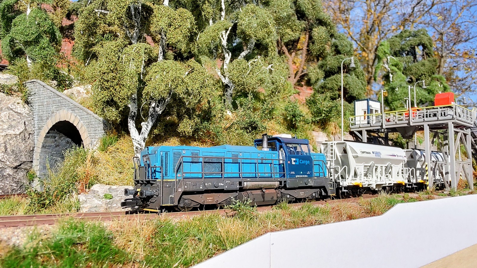

Dnes bylo hezky, tak ještě něco šotoušení u násypky a u bývalého strážního domku:

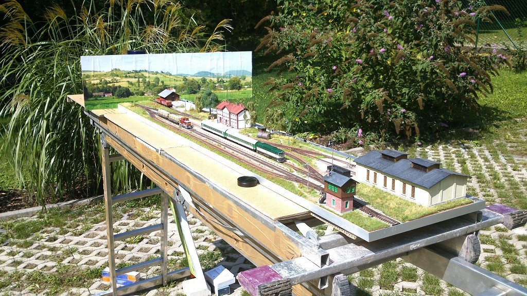

Až bude hezky a budu mít v pořádku kotník. Dalo by se to projet i doma pod LEDkama, ale v jednom směru tam bude vidět kachlový sporák a jiné artefakty, tak mne napadlo to naaranžovat venku, kde může být výhled do přírody. To se vezme hliníkový žebřík, dá se na kozy a na něm se to sestaví... Takhle se před mnoha (jedenácti) lety fotila Velká Paka a takhle to dopadlo (fotil Mirek Volek alias Zireček).
No asi podle počasí dojde na tu či onu variantu.

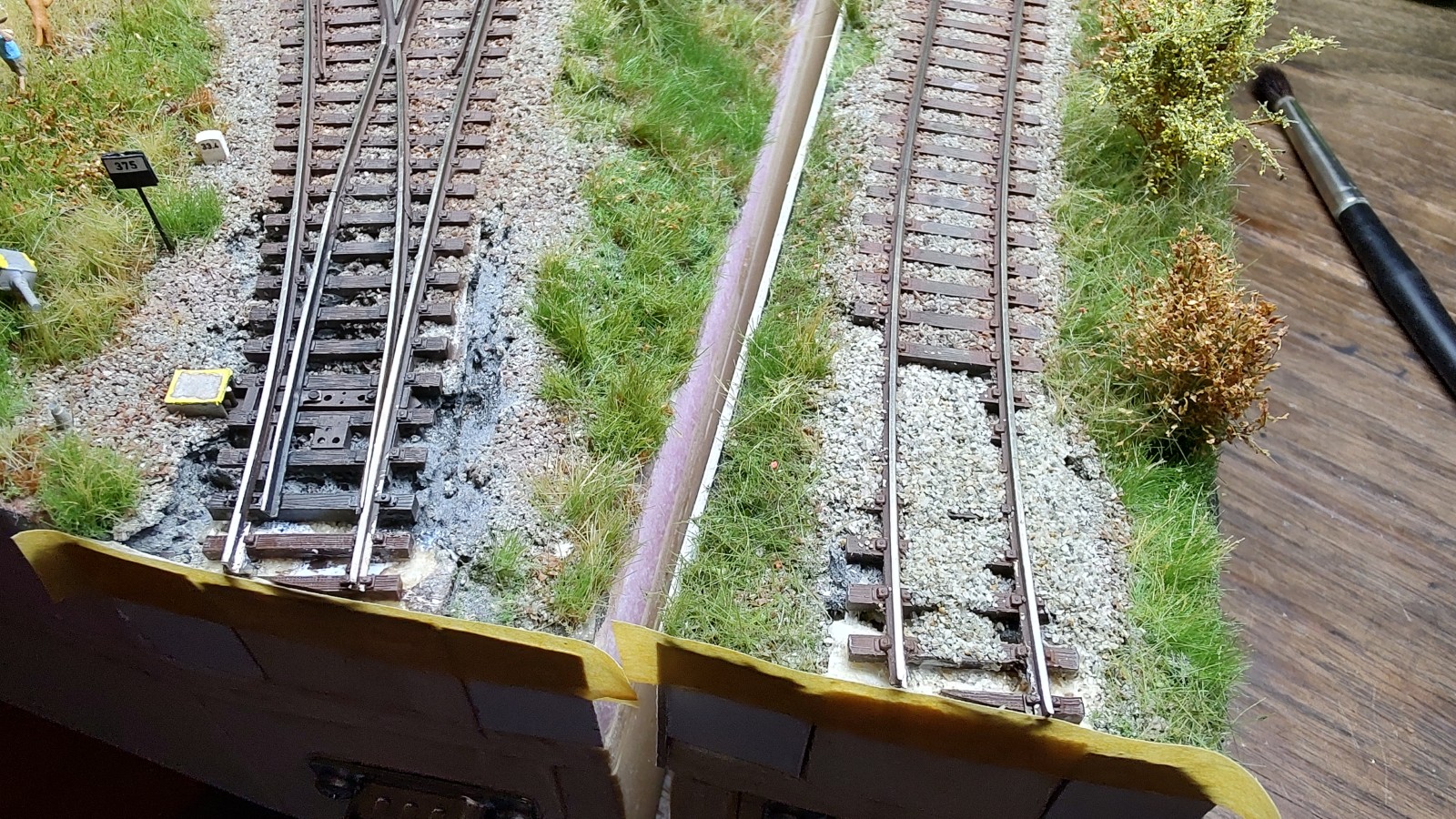

Předvánoční čas využila traťovka k opravě nivelety tratě - na přechodu mezi středním a pravým segmentem byl prostě zub (neptejte se mne, jak tam při vší té péči vznikl, asi vyrostl :?: :D ). Dokud to jen působilo neklidnou jízdu, dalo se to strpět, ale po doplnění lokomotivního parku o V60, resp. 716.505 RTT se ukázalo, že dotyčná lokomotiva ignoruje navzující výhybku a pokračuje po pražcích středem. Takže oba sousedící konce byly vykopány ze štěrku, zbaveny svých kotvicích trnů, sníženy a vyrovnány (položením půlkilového závaží) a v nové poloze zalepeny.
Obrázek ukazuje už probíhající štěrkování. Nemehla z traťovky přitom pokácela sloupek místního ovládání, který musel být taky opravený.
Nicméně vše dopadlo dobře a trať je nyní sjízdná bez zaváhání.

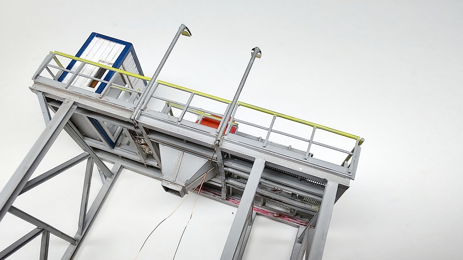

Aby toho nebylo málo, na násypce štěrku odešla jedna bílá LED v refektoru na horní plošině. Výborná práce to z té titěrné konstrukce odpreparovat a pokud možno bez poškození barvy na sloupku odpájet a napájet zpět a přilepit... Lampa je totiž udělaná z ploché SMD LED formátu cca 2,5 x 3,5 mm, připájené za jeden boční kontakt k mosazné trubičce, kteru pak vede dolů vodič druhého pólu. LED je z termoplastu, určená pro pájení nějakou nízkoteplotní pájkou :lol: Tady už lampa doufám definitivně drží na místě, jen se musí dočistit a dotřít zpět některé detaily a zapojit drátky na rozvodnou destičku.
Tož tak aktuálně z Malé Paky.

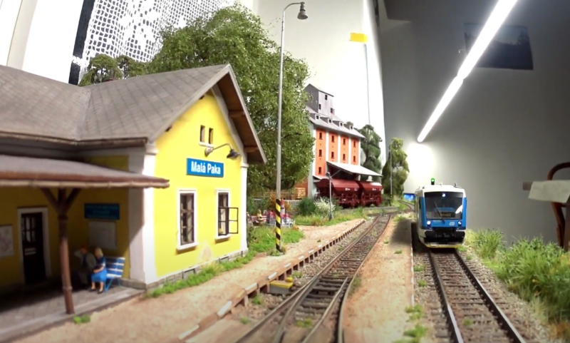

Když dnes máme toho Silvestra, nachystal jsem vám premiéru! Kamerový vůz funguje, zlom nivelety už traťovka taky opravila, nezbývalo, než se pustit do práce!
Skromný výsledek mého snažení je zde: https://www.youtube.com/watch?v=5MjB5Qk2hd4 - průjezd Malou Pakou tam, zhoupnutí se ze "zásobníku" na přesuvnu a zase zpět. Je to krátké, to vydržíte :D
Všem Vám tady na fóru přeji ať se Vám splní, co jste si na ten další rok přáli!
Jirka
Příspěvky: 3249
Re: Malá Paka - kolejiště na okno
Příspěvekod milan ferdián » úte 31 pro, 2024 6:42 am
To video nemá chybu a to zhoupnutí v praxi, bomba. Též přeji hodně modelářských úspěchů v Novém roce 2025 a ať pokračuji zdárně stavební práce na "Velké Pace".
