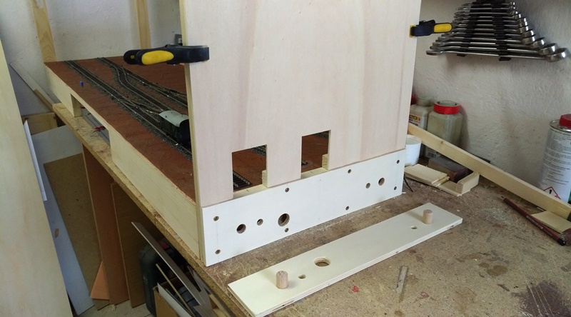

Vřele doporučuji spojovat segmenty nějakými čely s kolíky a šrouby. Já léta využívám tento jednoduchý způsob, kdy si vždy dvě sousední čela z překližky 8mm společně svrtám a doplním v mém případě bukovými kolíky o průměru 10-14mm. Samozřejmě ta čela mohou být shora různě tvarovaná dle potřeby konkrétního terénu. Montáž i demontáž hotových segmentů kolejiště je poté jednoduchá, všechno přesně lícuje a nemusí se nikterak seřizovat. Koleje zarovnávám s čelem tak, aby při spojení sousedních segmentů byla mezi nimi mezera cca 0,5mm. Elektrické spojení je řešeno nikoliv spojením vlastních kolejí, nýbrž pomocí kabelů s konektory na každém segmentu. Na obrázku je jeden z příkladů konstrukce spojení jednotlivých čel.

Co se týká spojení segmentů, tak na základě mých zkušeností je ideální na jeden segment instalovat zápustné (zakusovací) matice a sousední segment, kde jsou v čele pouze díry, připevnit pomocí dvou šroubů vyrobených z patřičně dlouhé závitové tyče na jednom konci opatřených křídlovou maticí. Je to jednoduché a laciné řešení. Navíc není potřeba pro montáž a demontáž žádné nářadí a stačí pouze jedna ruka :-). Existují také jakési plastové úchyty se šroubem, které by plnily stejnou funkci, ovšem za více peněz - cca 40,-Kč/ks.

místo dřevěných kolíků se dají použít kovové (samec + samička někde je tu odkaz je to nábytkové kování) dáš čela k sobě vrtneš otvory pro spojovací šrouby - pak čela stáhneš nafest a vrtneš otvory pro kolíky, které zalepíš epoxy. Spoj je přesnej a mužeš rozebírat kolikrát chceš... chytneš segmenty na kolíky a pak je stáhneš šrouby. Koleje na hraně segmentu fixneš letováním na čepy (šrouby) a vše super drží jak píše Hank dilatační spára je nutná. Už jsem to tu psal vše je vymyšlené a funguje to. Mrkni na moduláře ....
