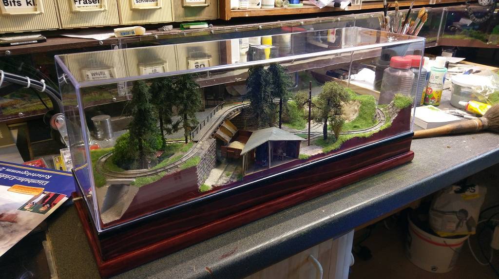

Kiesbahn Hof/1:87 490 x 140 PMT
Jak by řekl kolega hank, mini nadále žije u zahraničních kolegů a zaujalo mě skoro mikro kolejiště polní drážky. Zajímavě jsou řešeny výhybkové jazyky. Zde je odkaz https://www.stummiforum.de/t179978f64-Kiesbahn.html autor André/bastler2020 :wink:

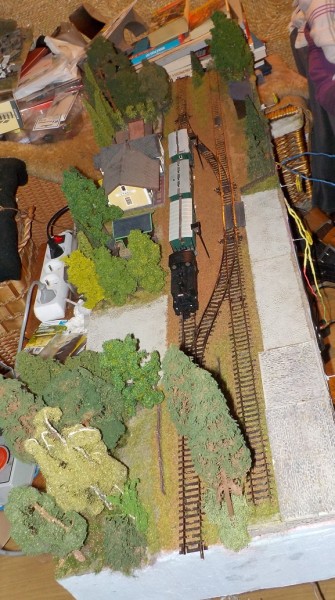

Příspěvekod Střelec » sob 12 úno, 2022 6:54 pm
Tak hrubá stavba výhybny je v kupě. Lehla na to spousta stromů a skoro celé vysoké obilí od Poláka. Stromy jsou směs Nocha, Bezuchy, Heki, Jordan a merlíkových kousků sehnaných na poslední burze, vět šina křoví je islandský mech a přírodní (merlíkové) stromy, u kterých upadly kmeny. Tráva je směs foliáží a statiky nafoukané lahví od Nocha. Ještě se dolepí pár detailů a bude následovat stavba malé stanice. Díl s krajinou přijde na řadu až naposled - musím na něj sehnat dost věcí a postavit most.
Dílec šoupaliště s trampy a hospůdkou trvale spojím s dílcem s fabričkou - odpadne mi pár technických problémů a zjednoduší se manipulace. Navíc tyhle dva kousky stejně nemohly být použity jinak, než dohromady.

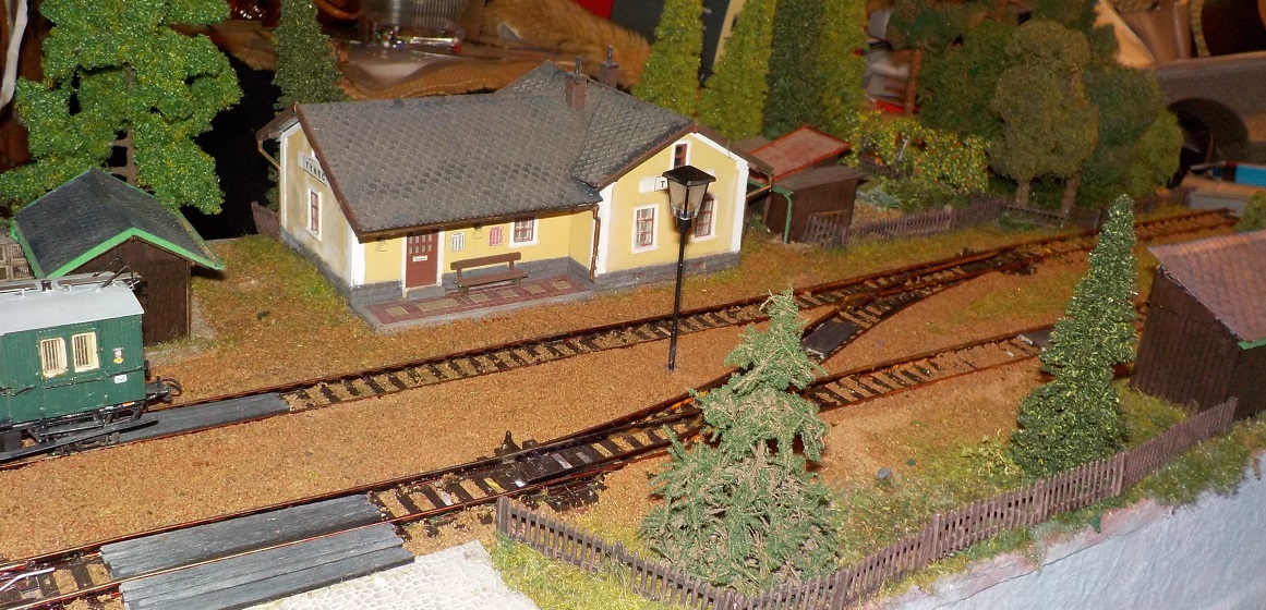

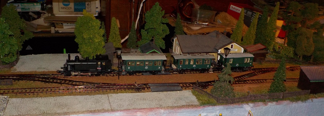

Příspěvekod Střelec » úte 01 bře, 2022 7:29 pm
Rozhodl jsem se alternaci k šoupališti nazvat "lokálka". Víceméně pohromadě mám hrubou stavbu druhého konce - nádražíčka Týnec. Dílec se poněkud natáhl a má 108x30. Souprava na fotce je dlouhá, šla by přes námezníky a objetí by byl problém. Pokud bych ale sehnal dvě čtyřokna, patrně by to vyšlo na chlup. Standard je lokomotiva a dva vozy klasické délky (menší stroj a dva tříosáky, nebo tři krátké nákladní vozy). Budu ještě muset dodělat celou řadu detailů - binec na hospodářský dvorek, spáry v dlažbě, dotáhnout lampy, dolepit námezníky a značky, umístit studnu a telegrafní sloupy (až dorazí). Vexlov dostane oplocení, lavičku a pár drobných detailů + chybějící sloupy.
Jako třetí část plánuji dílec s krajinou (tunel, most přes řeku, lesy a louky) a pak možná ještě dvě zakončovací 5 cm placky se šturcema, abych nemusel při každé montáži instalovat přes koleje pražec na momentálním konci. Krajina bude asi nejpracnější kus - sice ne co do instalace kolejí, ale sežere dost stromů a foliáží, navíc bude náročná na sochání a barvení detailů na tunelových portálech i kamenném mostě. Jestli tam budou nějaké obytné stavby ještě nevím.

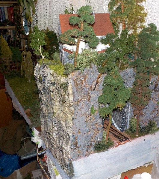

Re: Micro-mini-pidi-kolajiska I
Příspěvekod Střelec » čtv 31 bře, 2022 4:47 pm
Tak už se krajina lokálky (30x100) rýsuje. Sice je to poněkud šíleně kýčovitý výřez krajiny, ale pokud měl mít tunel dostatečné nadloží, jinak to nešlo. Fotky jsou tradičně příšerné, ale jednak je to pořád ve výstavbě a druhak to při současném počasí jinak nešlo. Boky bradla jsou z muchlací tapety od Nocha, čela z korkového pozadí do terárka.Řeka s typicky letním stavem vody pořád ještě schne (a místy podtéká), chybí kvanta detailů a stromy taky ještě nepřischly. Bradlo s tvrzí ještě patrně dostane nějaké barevné úpravy.
Muchlací skalní tapeta od Nocha (25,5x45) sice vypadá mnohem líp líp než korkové terarijní pozadí (30x60), ale řádně zmuchlaná pokryje o třetinu menší plochu a je skoro dvojnásobně dražší.
Lokálka bude mít finální rozměry 325x30. Délky: nádraží 110, výhybna 100, krajina 100, jedna šturcová placka 10, druhá šturcová placka 5. Vychází to nachlup na šířku garsonky mezi knihovnou a protilehlou zdí, na trati se mohou míjet dvě soupravy. V závislosti na délce se v provozu múže točit 6-9 dvouosých vozů a maximálně tři lokomotivy.

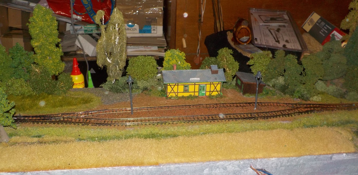

Příspěvekod Střelec » pon 11 dub, 2022 5:02 pm
Tak jsem udělal šturce, ale budou chtít ještě dost rostlinstva a dalších úprav. Ač mi na jednotlivých dílech ještě dost detailů chybí (mj. telegrafní sloupy, koukatelná studna do stanice a další), na velikonoce bych to chtěl sestavit pro zkušební provoz.
