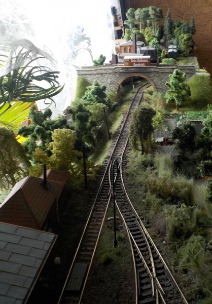

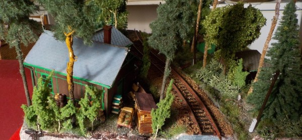

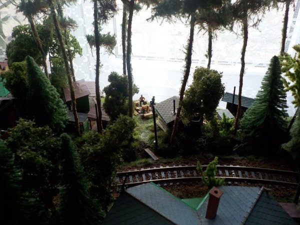

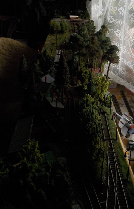

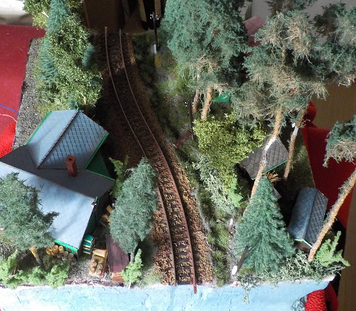

Příspěvekod Střelec » sob 15 led, 2022 11:39 am
Takže jsem do sestavy šoupališť domordoval další mezikus (vyrovnávací k fabričce "U smradu"). sestava je víceméně kompletní a pokud se ještě do něčeho pustím, tak to budou alternativní díly pro záměnu stávajících. Konečný rozměr je 310x30.
Mezikus je celkem hustě zastavěný a svým způsobem pobaví, byť bude ještě dost věcí doplnit.
Příspěvky: 1961
Re: Micro-mini-pidi-kolajiska I
Příspěvekod Střelec » sob 15 led, 2022 11:42 am
Je tu problém, že vyfotit to na dýlku celý v mý garsonce nejde, navíc by to chtělo jinej aparát. Ale teď detaily dílce.

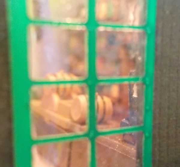

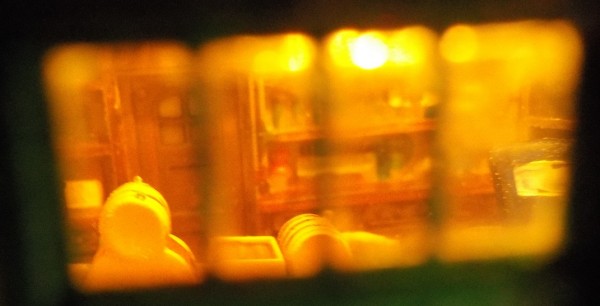

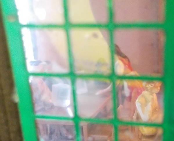

Příspěvekod Střelec » sob 15 led, 2022 11:47 am
Hospůdka. Stavba od KB model, interirér Noch a FLM (krámská stěna od FLM je dost dobrá), sudy a lahváče Preiser (v sadě byly i socialistické sudy hliníkáče, ale ty padly na Bártův Mlýn).
Příspěvky: 1961

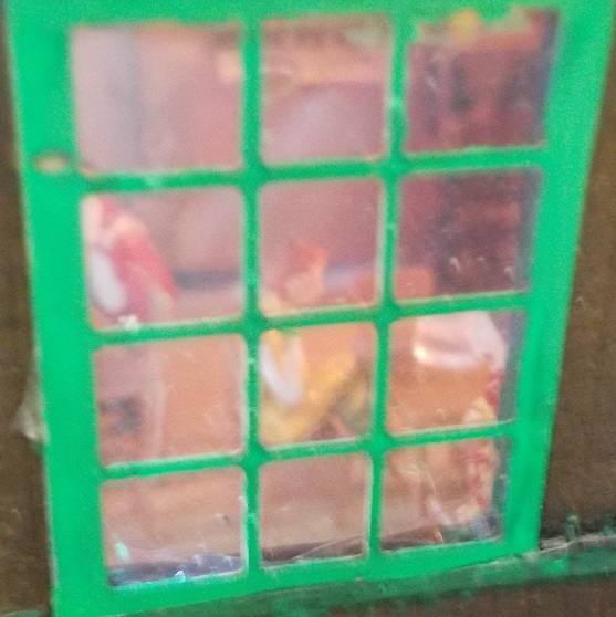

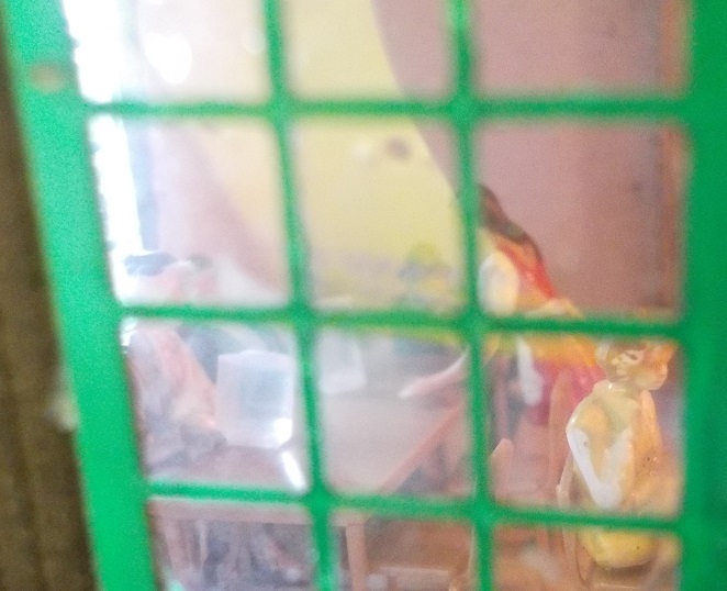

Příspěvekod Střelec » sob 15 led, 2022 11:51 am
Okna moc průhledný sice nejsou, ale když se rozsvítí, je vnitřek patrný. Dostat ho dodatečně do hotové stavby byl dost opruz.

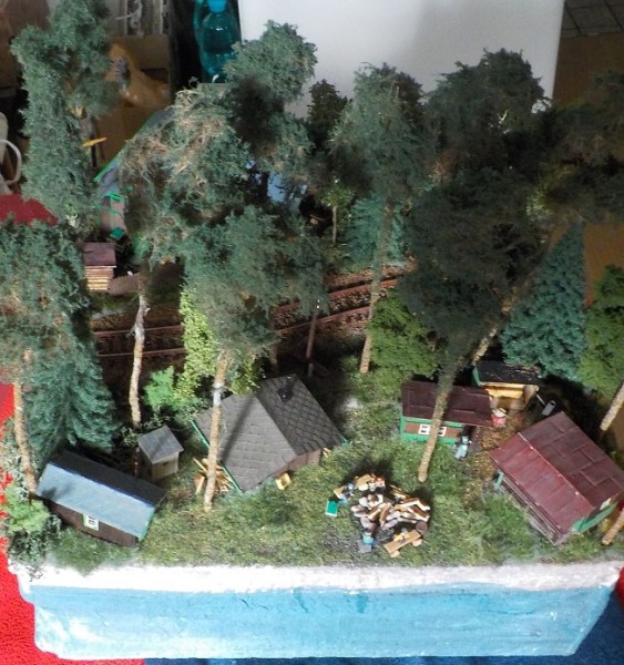

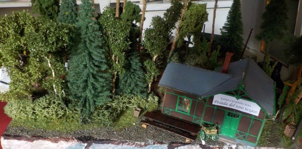

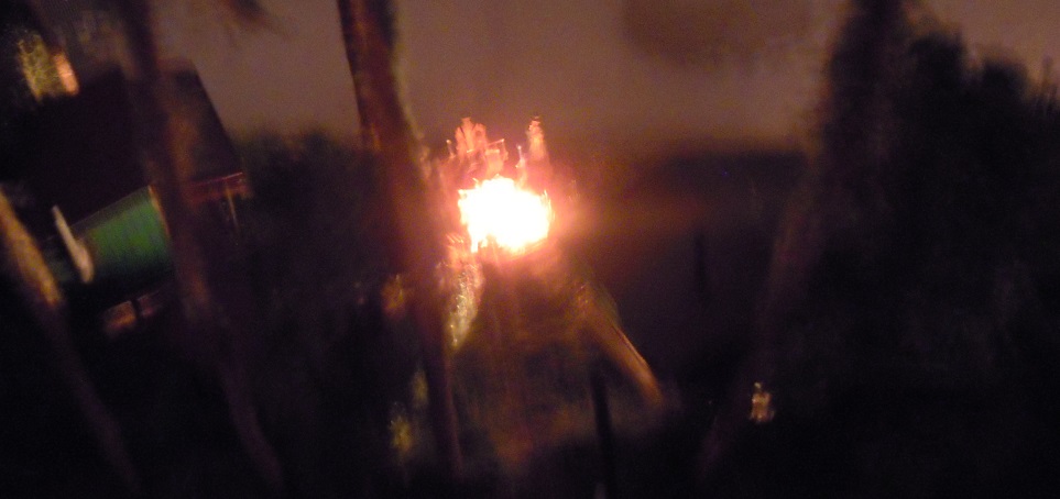

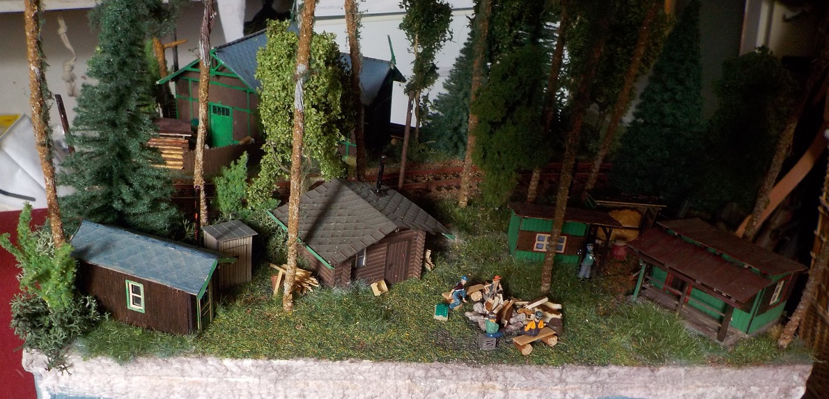

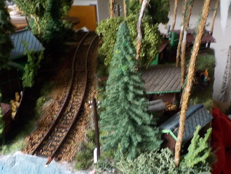

Příspěvekod Střelec » ned 23 led, 2022 2:05 pm
Na osadě hráli...
