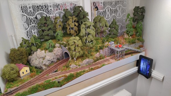

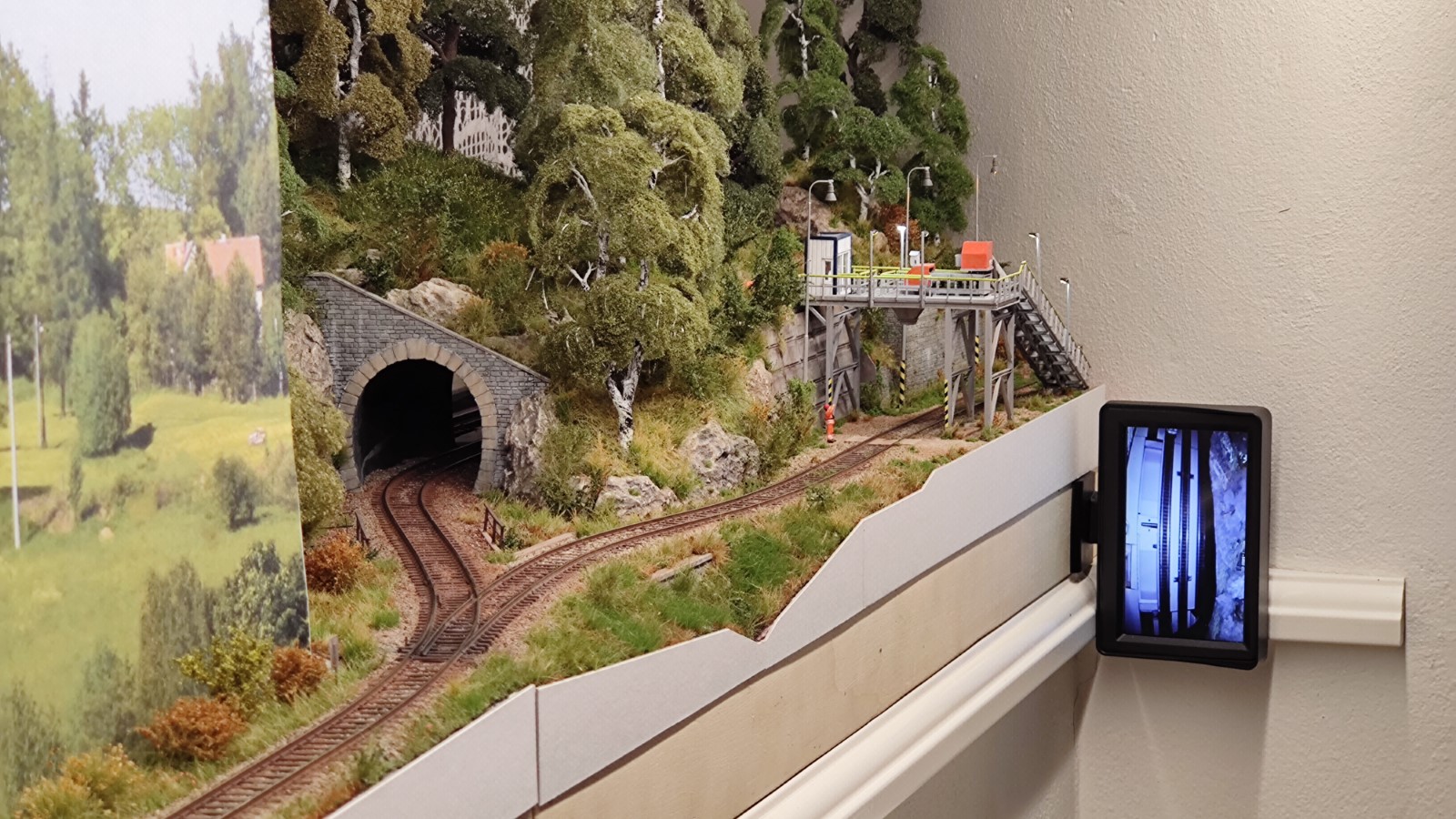

Kolegové, hlásím hotový další a zdá se poslední krok ve výstavbě Malé Paky. Konečně jsem zkompletoval kameru a monitor pro skryťák! Můžu tedy sedět v křesle a vidět, kam a co mi do skryťáku na přesuvnu najíždí. Jak psal kolega Jirkátor výše, problém ani tak není KDE to stojí, ale CO tam stojí (a s věkem to bude horší :D )
Kamera je couvací, upevněná na mosazné tyčce, zapájené do starého pětikolíkového konektoru. Úhel záběu je bohužel jen 120° ač se tvrdí víc, ale tak to půjde časem nahradit.
Monitor má úhlopříčku nějakých 4,3" (víc jsem nechtěl) a přímo se nabízelo mu do nohy vlepit 9-pinový konektor Canon - tím to současně drží a vede obraz.

Na přesuvnu ještě přijdou doplnit rozpojovače, abych mohl vozy nechat na přesuvně a lokomotiva mohla odjet. Nakonec na konce kolejí na přesuvně nalepím čtverečky z bílého papíru jako indikátory, zda vozidlo nepřesahuje přes přesuvnu - když nebude čtvereček vidět, tak bacha. Měl jsem na to nachystané fotobuňky, ale přesnost nastavení se dala při potřebné spolehlivosti a robustnosti těžko dosáhnout, takže kontrola bude jen vizuální.

Pěkné. ;)
Ještě stožár s kamerou poupravit aby to vypadalo jako nějaký pozůstatek něčeho z lomu, třeba osvětlení u nějaké bývalé drtičky dnes v rozkladu (ta by mohla být jen jako tapeta třeba zepředu na sloupu nebo až za ním, a vyvolávalo by to při pohledu zboku pocit že tam je něco dál než jen jáma). co tam bývalo než se lom vytěžil o kus dál, před tím než to pod kopcem ze SŽ vytunelovali... :lol:

To je dobrej nápad! Šlo by to spájet z mosazných profilů jako příhradový stožár a kabel ke kameře vést ve vnitřním koutě, jako když tahají operátoři kabely na BTS :D
Ono to teda v reálu moc vidět není, ale byl by to dobrej fór. Napřed ale seženu lepší kameru a zkusím to přizpůsobit. Dík!

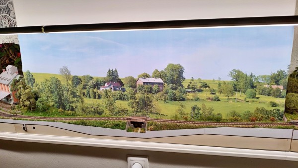

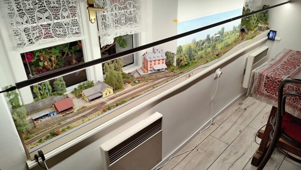

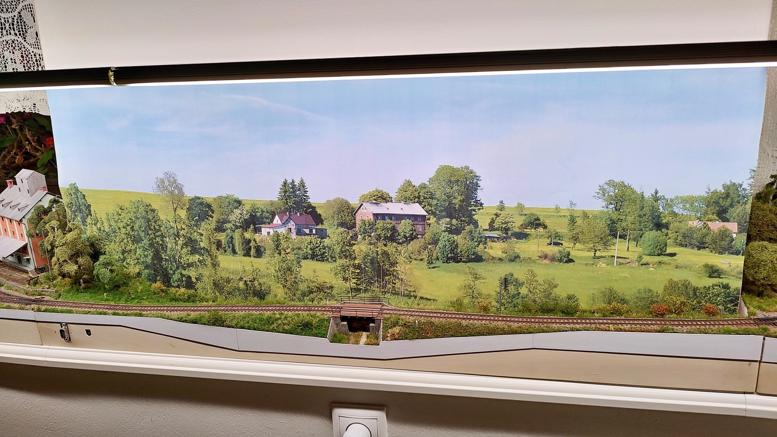

Vypadá to, že je téměř hotovo!
Kolejiště jsem ještě doplnil o překrytí čelní hrany, alespoň zatím z kartonu, ale dá se fotit a nestraší to.
Taky jsem zprovoznil osvětlení na pravé části v lomu a čeká mne už jen doplnit drobnosti - výstražné kříže na přejezd přes nakládkovou kolej za budovou, hraničník na vlečku k lomu, rozvaděč k násypce... prostě abych se nenudil.
Výsledek je tedy tento:
Omluvte prosím krátké a křivé záclonky, jde jen o dočasné řešení, finální jsou už ve výrobě u mojí mamky.

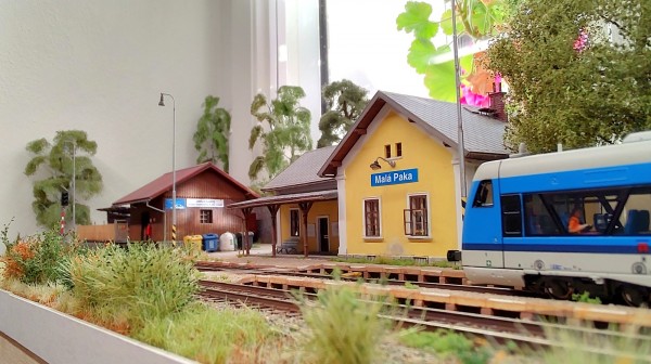

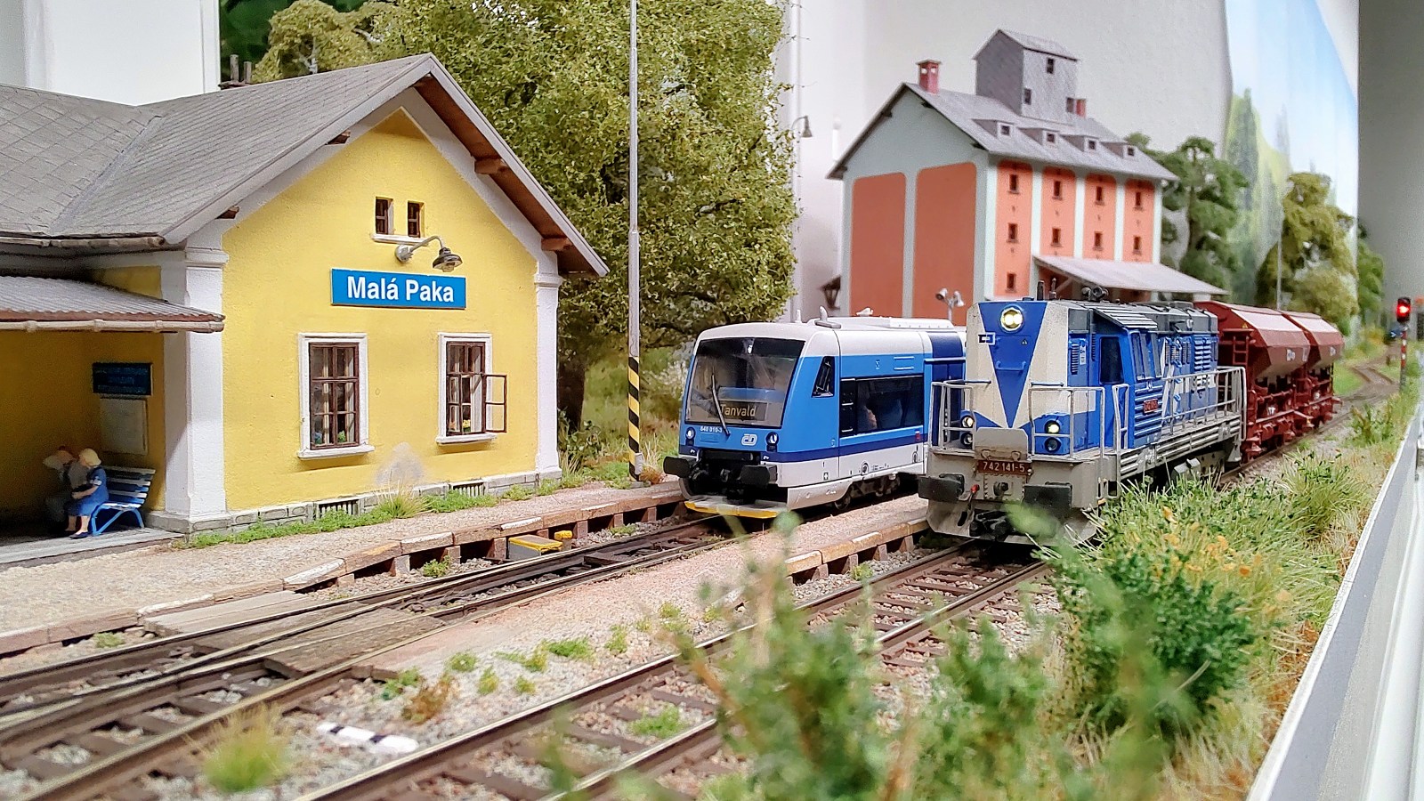

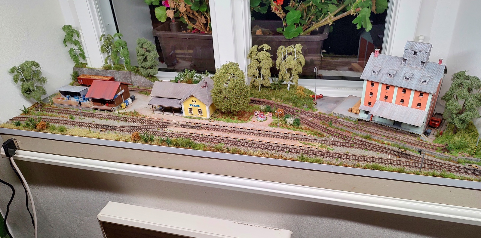

Tady detailnější pohledy na jednotlivé části:

Příspěvekod Tomas.Brezina » úte 14 lis, 2023 9:19 am
Parádní práce...Každá část má svoje kouzlo a dohromady tvoří úžasný celek.
Ta střední část s pozadím je velmi hezky napasovaná na sebe.
Klobou dolů. Tomáš

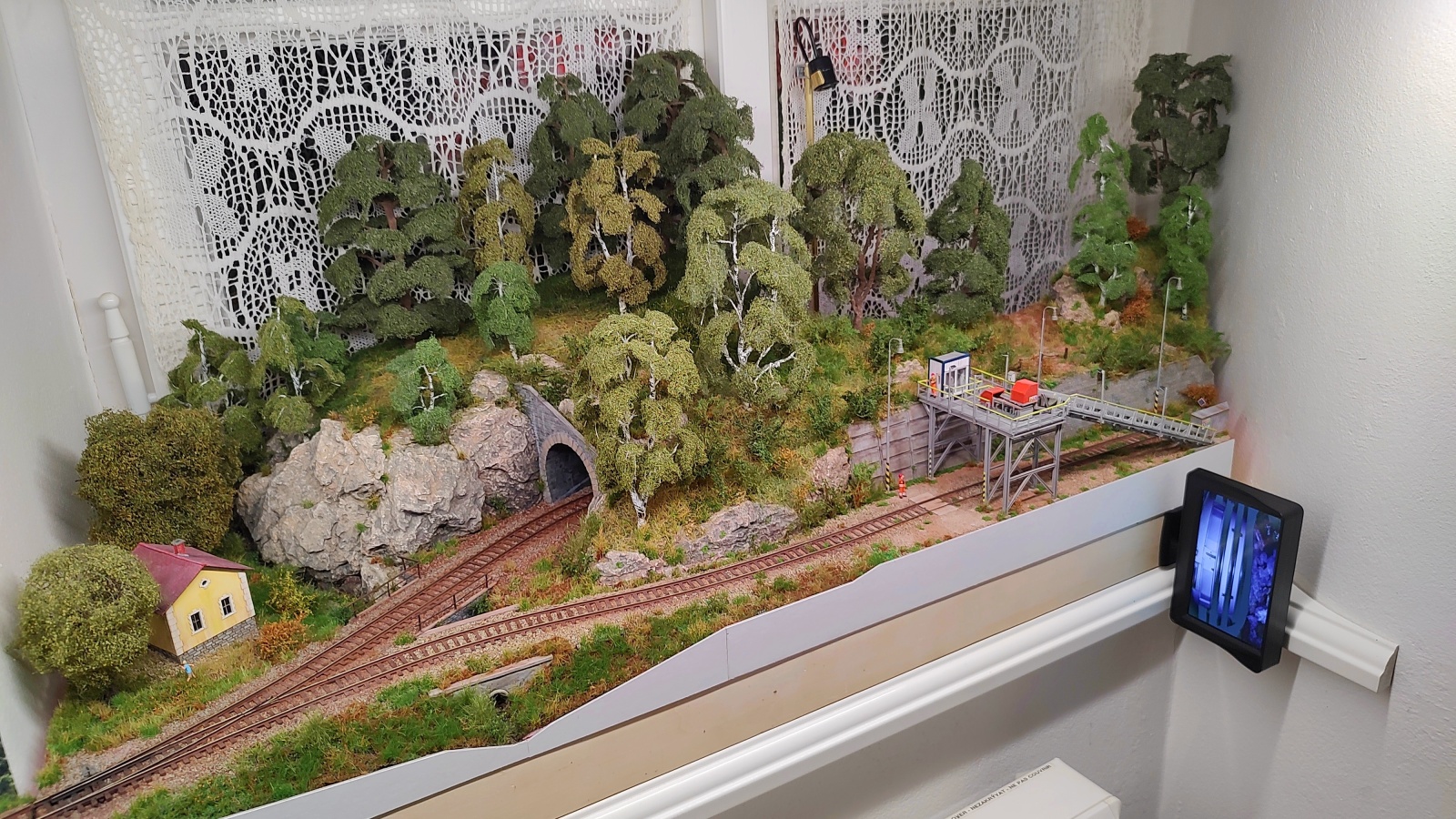

Příspěvekod Zlámalík » stř 15 lis, 2023 1:25 pm

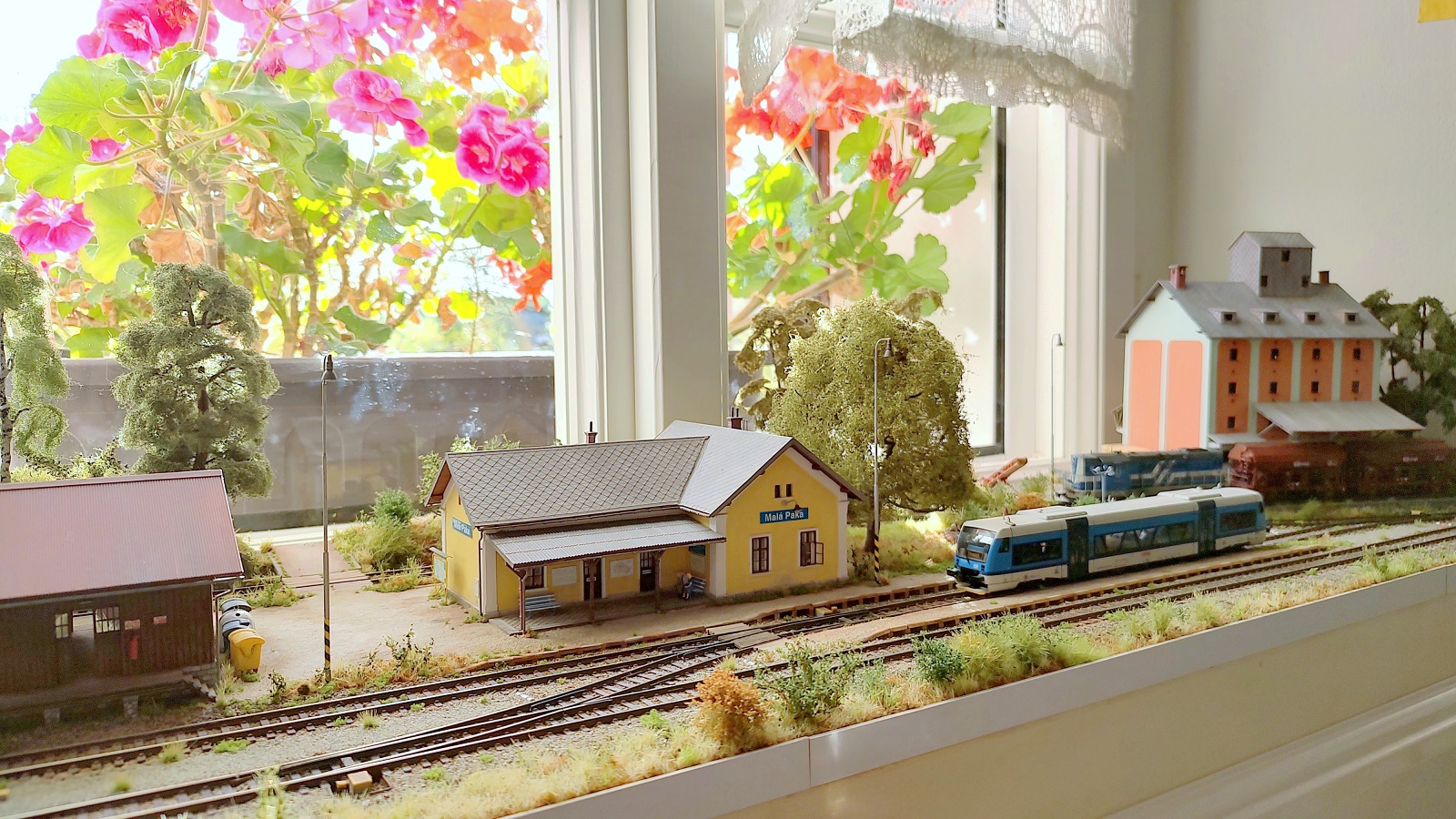

Hoši, děkuji za pochvalné komentáře, je to pro mě motor do budoucna. Byla to fajn stavba, moc jsem si to užil a průběžně se z toho těším. Díky Vám jsem se taky hodně naučil - ať už věci, které souvisejí s plánováním layoutu ve vztahu k provozu, řešení "drážních" věcí či krajiny, aby nepůsobila násilně a uměle. Méně je více a člověk někdy musí půlku věcí vyházet, aby zjistil, co vlastně chce. Na druhou stranu jsou důležité detaily, které věc oživí a dají jí lepší měřítko.
Stanice je skvělá, ať ráno svítí přes okna slunce nebo je noc a nasvětlují to jen lampy na kolejišti, každý den tam člověk najde nějaký zajímavý pohled. Abyste o nic nepřišli, budu sem dávat provozní fotky a určitě je ještě co dodělat a vylepšit.
Každopádně - kdo budete mít zájem, určitě jste zvaní na návštěvu.

Příspěvekod JendaTT » stř 15 lis, 2023 1:50 pm
Luxusní, hlavně ta poslední fotka.
