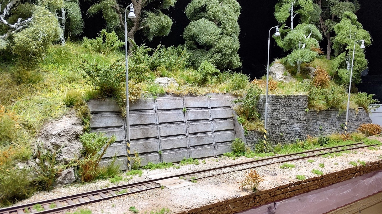

Příspěvekod Zlámalík » pát 09 čer, 2023 9:49 pm
Dnes venku pršelo a nedalo se dělat na zahradě, proto jsem se po dlouhé době přesunul zase k trávě modelové.
Plochy jsou jen po prvním zatravnění, přibudou keře (různé šípky a binec lezoucí přes zdi), namísto párátek budou stromy, plocha nahoře se zase trochu "vyholí" a zasype imitací písku, jakože tam je starý příjezd a vyšlapaná cestička. Materiál - trhané foliáže Polák a nahoře něco prastarého od Romana Bezuchy. Zdi KB Model.

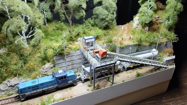

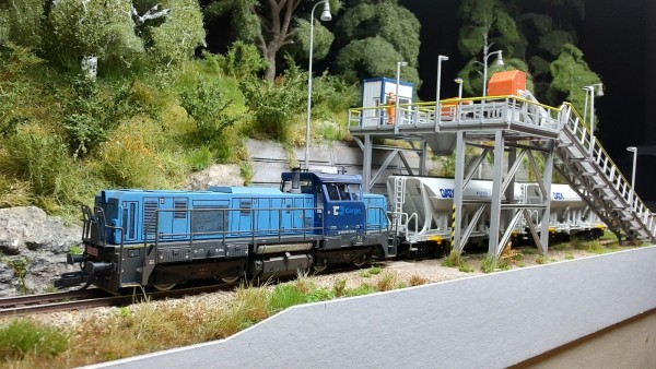

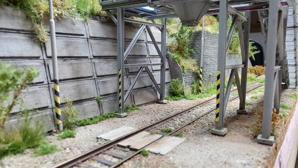

Příspěvekod Zlámalík » ned 18 čer, 2023 12:11 pm
Drobný pokrok na površích nad a pod rampou:
Na usazení noh násypky se pracuje, v patkách a v zemi pod nimi jsou 2mm neodymové magnety, které nohy spolehlivě přichytí a současně vystředí, tady to ještě není hotové. Okolo taky přijde dosypat štěrk a dosázet plevel...

Příspěvekod Milan.D. » ned 18 čer, 2023 12:37 pm
Tak tohle vypadá moc dobře, už to, že jsi to všechno vyrobil vlastně od nuly! Klobouk dolů. Moc se mi líbí i to zakomponování do krajiny, ta zeleň je podle mne i moc pěkně vyvážená barevně, prostě paráda. :D

Příspěvekod jafobe » pon 26 čer, 2023 6:16 pm
Pěkně to prokouklo po zazelenění. ;)
No a až tam přibude patina, tak už se pomalu začnu ztrácet v tom co je předloha...

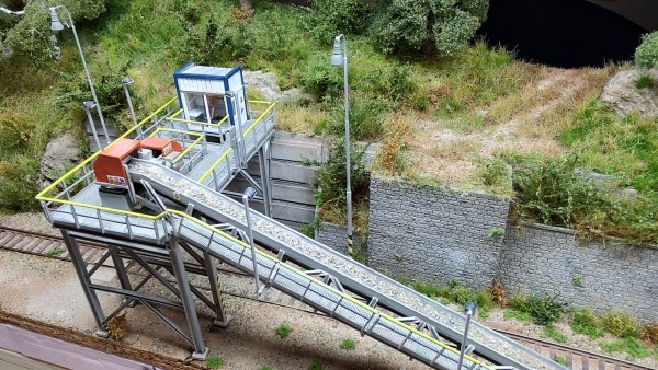

Příspěvekod jipol57 » pon 26 čer, 2023 7:31 pm
Zvláště u toho posledního obrázku, jsem na pochybách, jestli je to model, nebo skutečnost. Nádherná práce.
Ale mám jednu nejasnost. Jak se k tomu dopravníku dole dostane ten štěrk? To je z nějakého kamenolomu, který je "mimo scénu" ?
Příspěvky: 1763
Re: Malá Paka - kolejiště na okno
Příspěvekod Zlámalík » úte 27 čer, 2023 8:49 am
Děkuju a připojuju vysvětlení: kamenolom je jakože mimo scénu (trochu jako ve skutečném Košťálově) a štěrk k železnici putuje několika dopravníky. Mezi původním dopravníkem, co běží z lomu a tím novým na násypku je bouda, kde se štěrk přesypává a kde je pohon toho "starého" dopravníku. Naznačil jsem to boudou z vlnitého plechu (zbytky ze stavebnice sýpky Igra). Bouda je na magnet, takže když se časem kolejiště třeba začlení, dá se vyměnit za jinou. Navíc je v ní skrytý konektor pro přívod proudu pro lampy na násypku. Násypka je taky na magnety, propojení dílů nahoře je konektorem, vše se dá bez poškození odcvaknout a vyčistit, opravit či co bude potřeba. Pohled "zezadu" jako je na poslední fotce návštěvník neuvidí, z pravé šikmé strany je zeď, takže jsem do boudy nenaznačoval žádnou technologii.

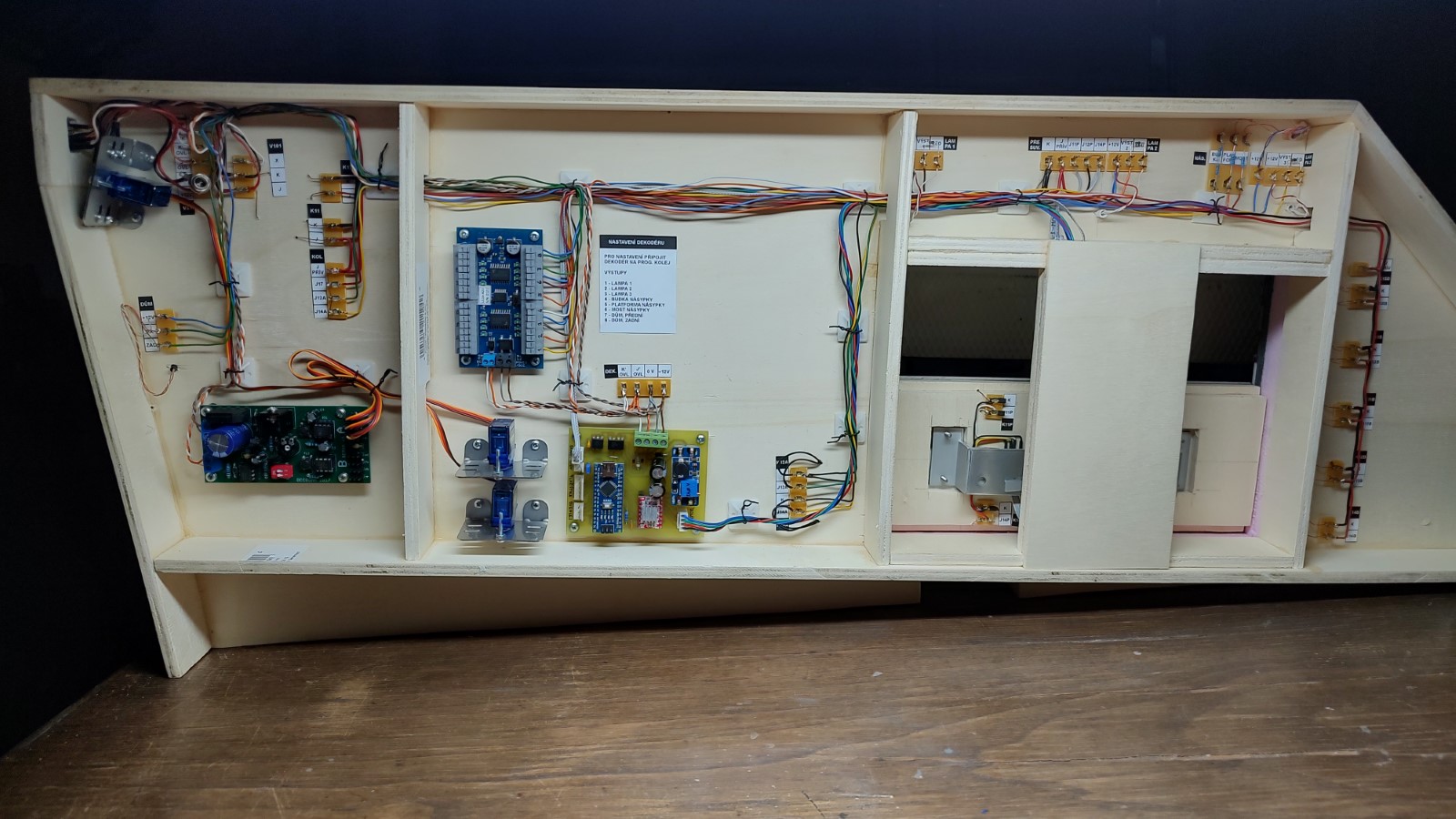

Příspěvekod Zlámalík » úte 27 čer, 2023 8:54 am
Zespodu takhle.
Dekodér pro serva je od DCCdoma, dekodér na lampy je PeLi, Arduino pro přesuvnu je vlastní.
Ještě nastavit to osvětlení a můžeme fotit i večerní provoz.

Příspěvekod Fox » úte 27 čer, 2023 9:02 am
Krásná práce nejen shora, ale i zespodu. Obdivuju ty perfektní popisky svorkovnic a výstupů dekodéru. To musím hodně zlepšit, abych po roku - dvou neříkal pokaždé... "ježišmarjá, kam tenhle drát vede?!" :lol:

Příspěvekod Zlámalík » úte 27 čer, 2023 10:07 am
Martine, ideální to není, ale jak píšeš, jde o přehlednost. Každý přípojný bod nahoře má i svůj popsaný pájecí bod dole, od ničeho nevede drát durch někam. Kvůli opravám, měření, čemukoliv. Všechny koleje mají napájení rozdělené a vedené přes svorky tak, aby se daly dosadit moduly detekce obsazení. Základní přívody mají dodržené barvy (trakce, DCC ovládání, napájení příslušenství), zbytek už je volnější, i když jistý systém se snažím držet. No a hlava si už moc nepamatuje, tak musí nastoupit papír :-)
Úchytky jsou ploché a smotaný drátek v nich provizorní. Původní nápad byl pro Velkou Paku, kde je zespodu jen 12 mm místa - tady, kde je místa víc, by mohly být i tyhle klipsy nebo úchytky s páskem. Pokud je tam místo, dají se použít i hřebenové instalační lišty, jen jsou vysoké a blbě se otvírají.
