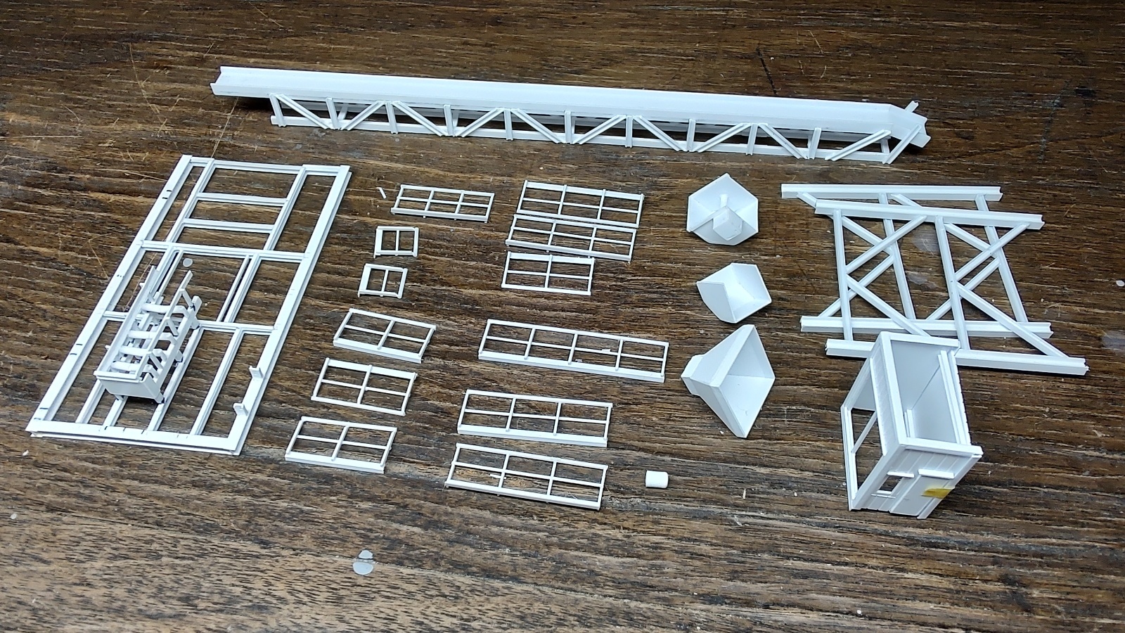

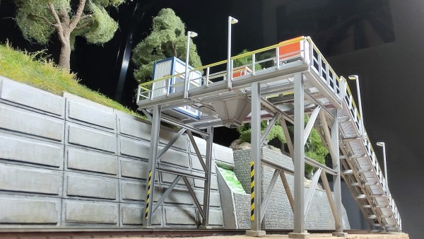

Drobný pokrok s přípravou dílů násypky. Udělal jsem si náčrt s rozměry, výškami a roztečemi, ale detaily řeším na místě. S ohledem na sílu profilů, které vycházejí silnější, to tak nějak opticky přizpůsobuju. Zatím se mi to celkem líbí, i když je to místy strašně křivé, doufám, že se to ztratí. Výhoda je, že se cokoliv dá odřezat a dolepit znovu - často to využívám :D

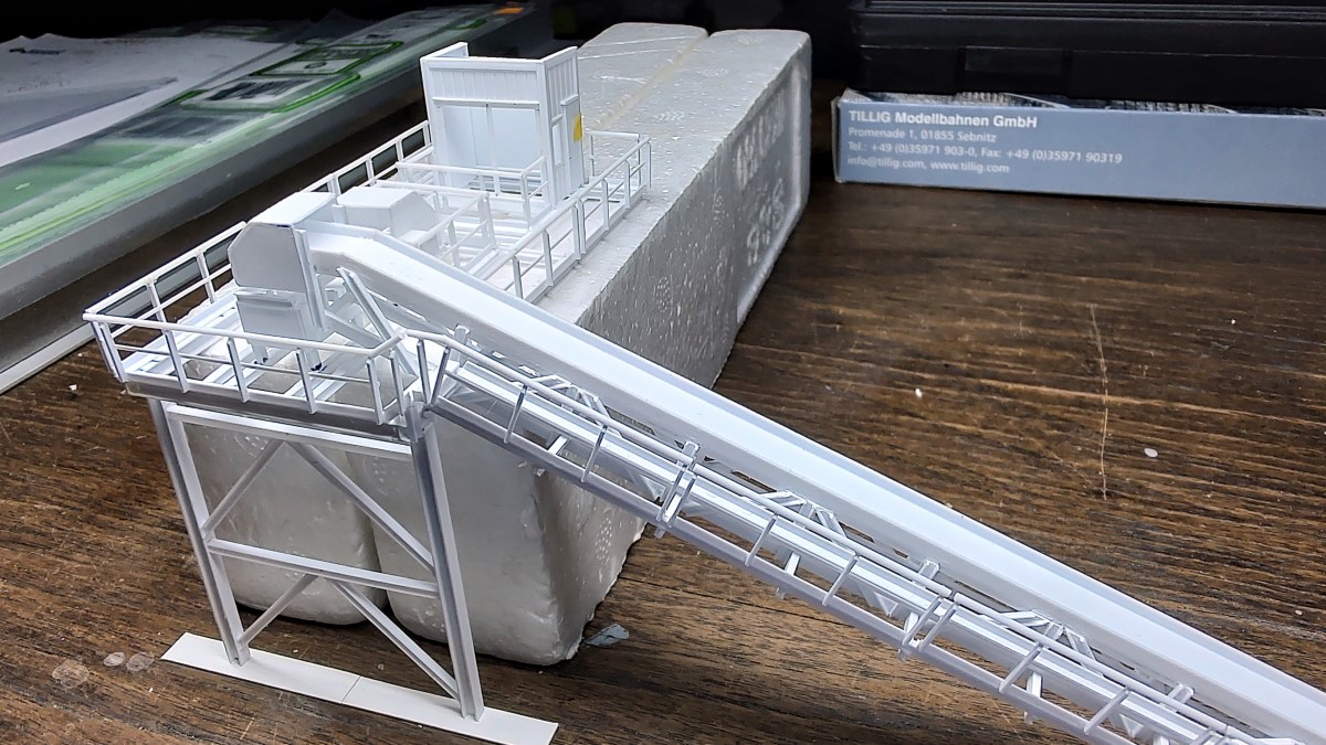

Příspěvekod Zlámalík » pon 27 úno, 2023 10:18 am
Už to nabírá tvar:

Příspěvekod Zlámalík » pon 27 úno, 2023 11:29 am
Monstrózní to bylo - při zachování původních rozměrů vycházela výška 72 mm a na Malé Pace to bylo pak vyšší jak kopec :-) Tak jsem to snížil - ale tak, abych zachoval funkci a dojem. Teď je platforma 55 mm vysoko.
Není to přesná maketa, je to řešení na dané téma. Některé části jsou dost zjednodušené, ale tak, aby to bylo uvěřitelné a jakože v reálu vyrobitelné. Třeba vazba mostu na platformu, řešení schodů atd. Ještě počkejte na pororošty!
Mirku ano, jen různé profily Evergreen a lepidlo. Co se nepovede, skalpelem uřežu a dělám znova. To je zas obrovská výhoda. Uvažoval jsem i o mosazi, kde jsou k mání i poloviční profily (0,8 x 0,6), ale byla by to drbačka a hlavně v případě nárazu (násypka bude na doraz na přední hraně kolejiště) by to šlo nenávratně do kytek. Tohle zapruží, max. to přilepím zpět.

Příspěvekod Zlámalík » pon 27 úno, 2023 2:34 pm
Neboj, je to na díly vlastně tak, jak na vidět fotce o jedno výše a přilepené je jen zábradlí. A i do budoucna - platforma a most budou extra, spojené jen závlačkou.

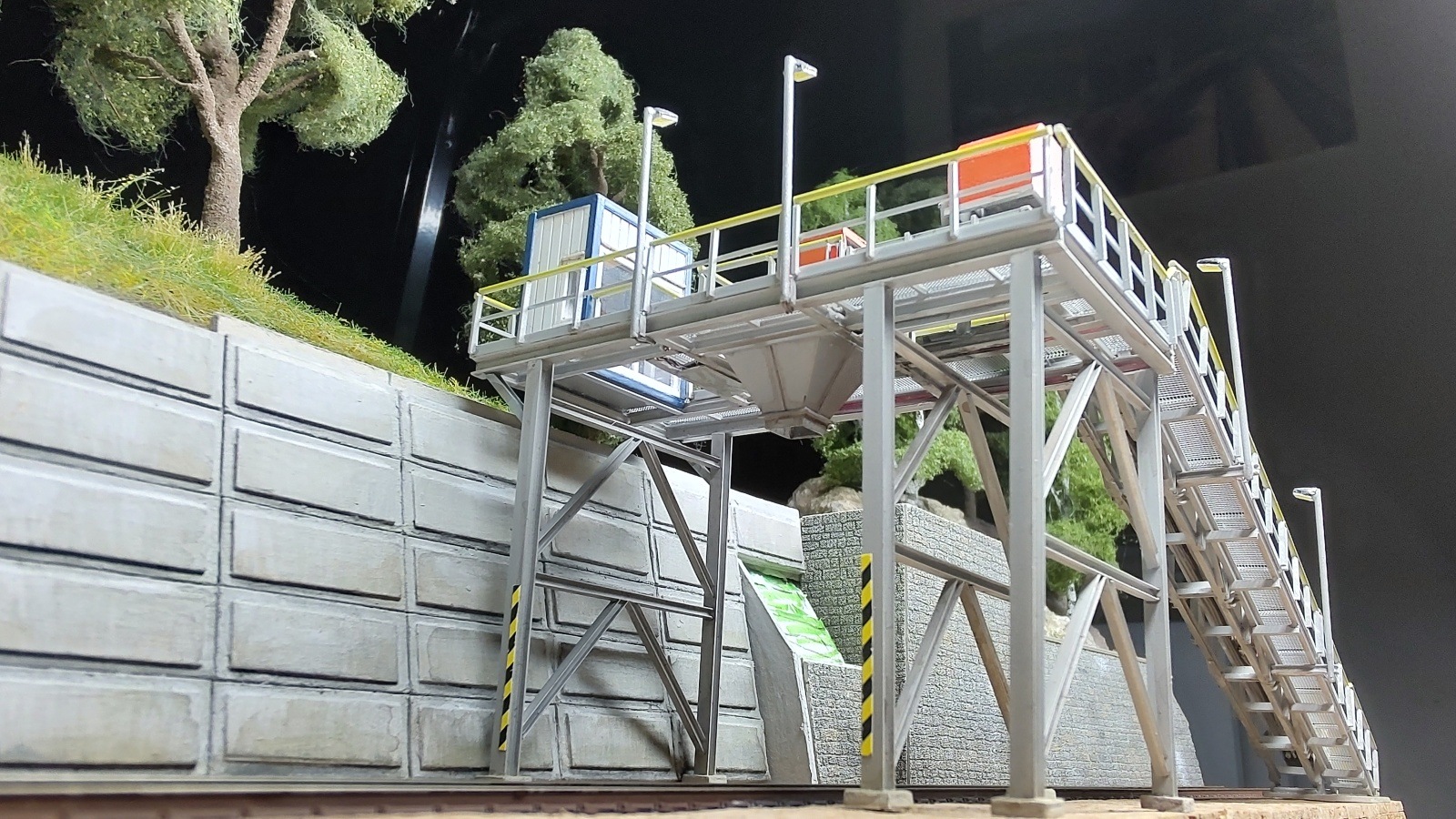

Příspěvekod Zlámalík » čtv 27 dub, 2023 9:34 pm

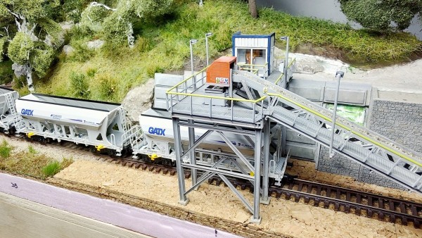

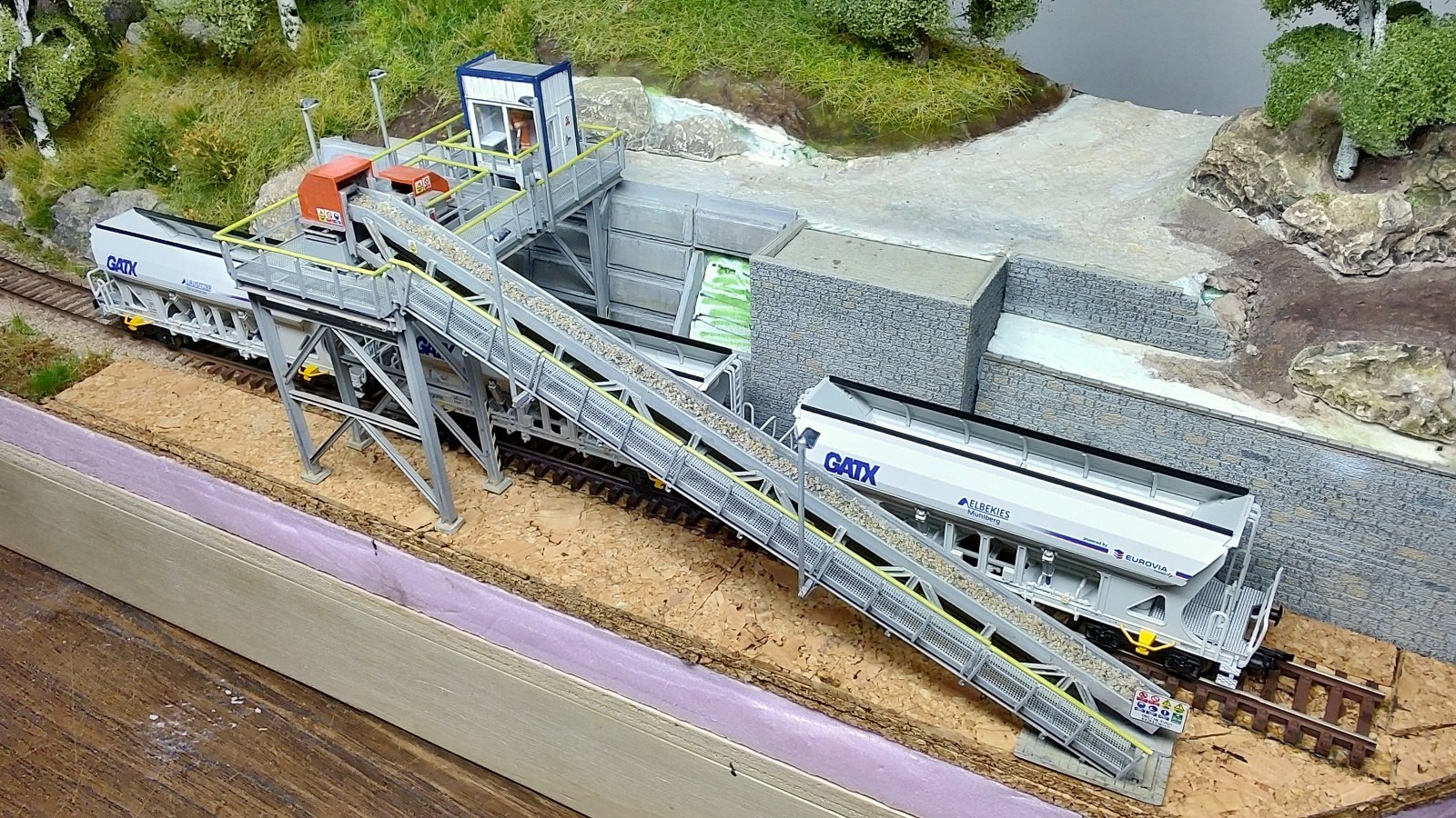

Je to tak dávno, co jsem do tohoto vlákna něco napsal, že jsem ho ani nemohl najít. Povedlo se ale - a tak Vám mohu poslat aktuální fotky hotového díla:

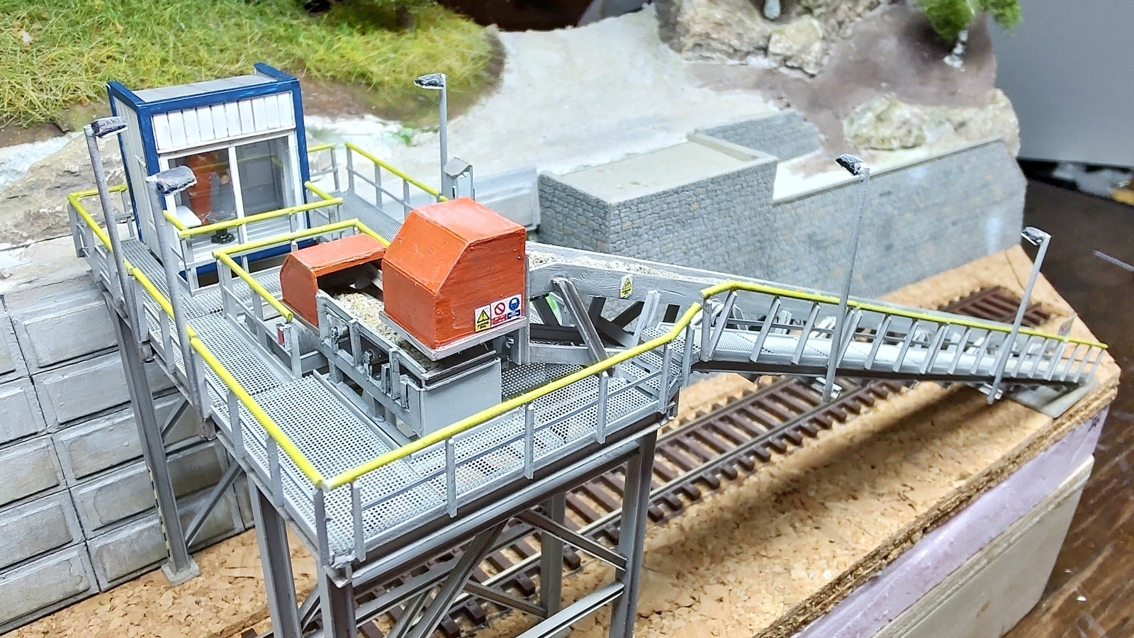

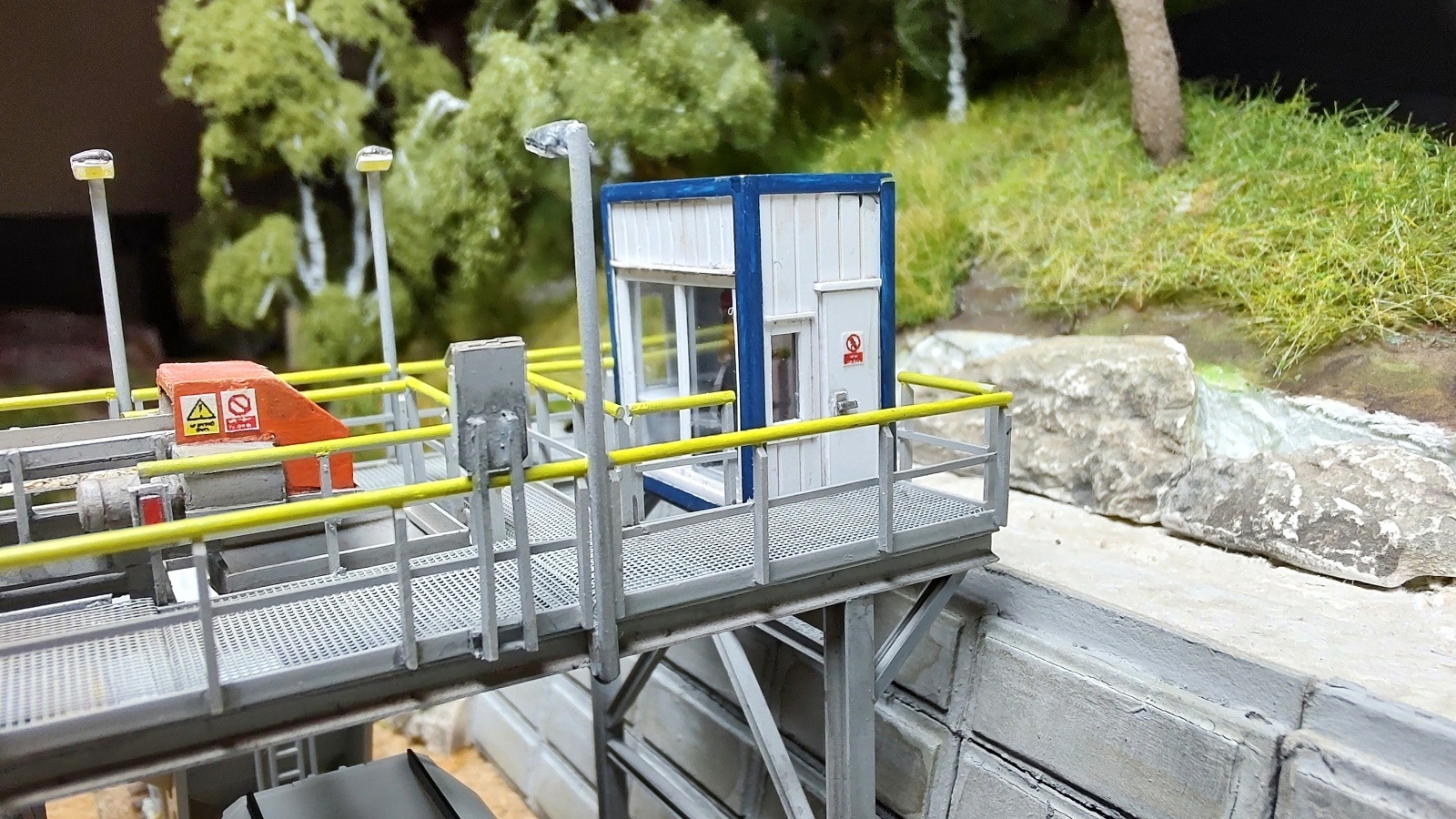

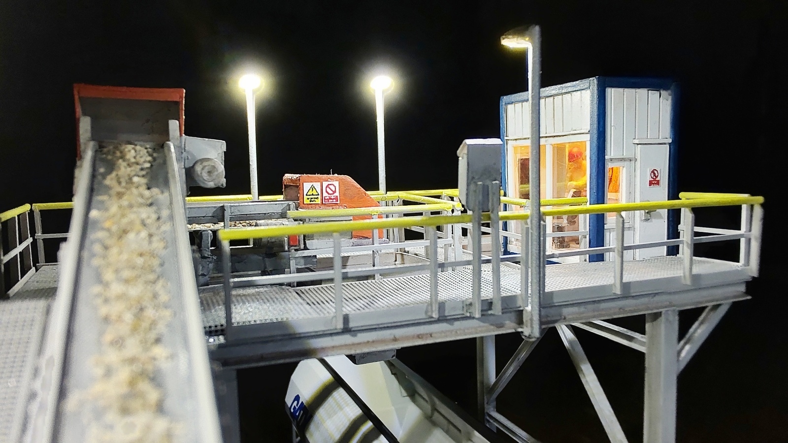

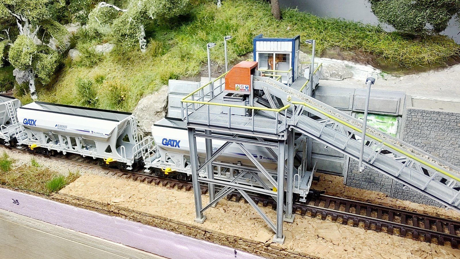

Příspěvekod Zlámalík » čtv 27 dub, 2023 9:37 pm
Něco detailů a pohledů:
Ještě dodělat okolí a Malá Paka by mohla být komplet.

Příspěvekod jirmicz » pát 28 dub, 2023 5:36 am
Naprostá dokonalost. Vypadá to fakt perfektně. Zase tvoje výborná práce a smysl pro každý detail. Smekám

Příspěvekod Ivan » pát 28 dub, 2023 8:32 am
Myslím, že důkladná a důsledná příprava přinesla ovoce, tohle je pravá modelářina.
Zároveň ukázka, že stačí kus parapetu, okenní vyklenek a je z toho luxusní kolejiště nejen na čumendu, ale i provoz.

Příspěvekod Zlámalík » pát 28 dub, 2023 11:21 am
HonzaM: Malá Paka je zatím jen "fórek" na okno, jak využít nakoupený vozový park, když není možnost se rozmáchnout jinde. Nápad byl, udělat stanici s mnoha možnostmi (osobní vlak, kolej u skladiště, volná skládka, sýpka a tady kamenolom) s tím, že širá trať je simulovaná skrytou přesuvnou, kam se to všechno odstavuje a zase odtam vyváží. Vše je na délku loko + 2 vozy.
Ale už spřádám nápady, jak rozšířit existující a nevyužitou Velkou Paku (viz zde, níže na stránce) o pár kolejí a navazující tratě a kde by Malá Paka plnila roli nádražíčka na lokálce. A protože má nachystaný příjezd i z levé strany, nemusí být koncová, ale bude průjezdná a přesuvna tak i nadále bude simulací navazující lokálky.
