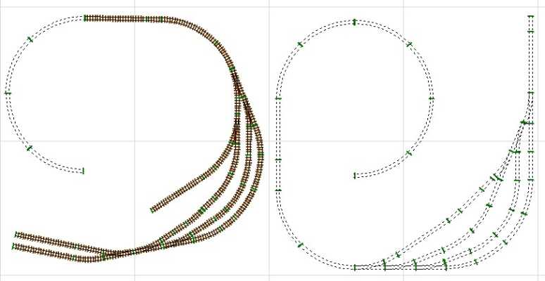

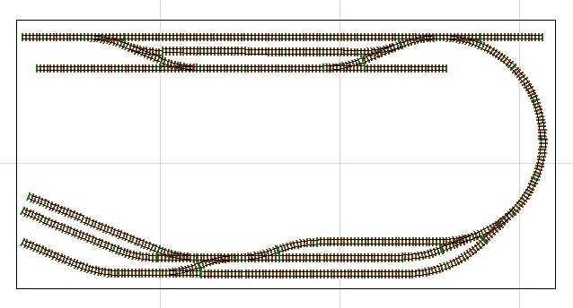

a ještě jeden pokus o možné zmenšení mořinky, ze 2 m2 na 1,125 m2 (takže podle Milanovy definice přesun do kategorie MINI ), při zachování funkčnosti jako u předchozí, jen s omezením na vozový park s ohledem na déjku kolejí, ale i s možným připojením do jiného okruhu či modulů, tentokráte bez náznaku krajiny, ta by zůstala obdobná
morinka TT 1,5 x 0,75 m
morinka 150x75 m.jpg (25.44 KiB) Zobrazeno 17549 krát
nebo jiná varianta na 1 m2 s tím že by skryté nádraží bylo v nižším patře, umístěné pod hořením aby mohlo být kolejiště v rohu a byl k němu přístup, na vlečce jsou trochu otočené a přesunuté některé věci, původní princip je ale zachován

Kluci,ty všechny vaše odkazy,jsem si prohlédl,jenomže to jest typicky americky styl provozu.Kruhy,ovály mezi sebou propojeny.Nechtějte mi říct,že vám jde o to kroužení :wink: .Nedovedu si představit takové kolejiště v paneláku.Fulda ťukl hřebíček na hlavičku :wink:

Jsou lidi, kteří se rádi posadí a vidí vlak při jízdě. Raději oželí jízdu podle reality, ale hlavně že budou vidět jedoucí vlaky, třeba jeden jedoucí doprava a druhý doleva. K čemu je někomu (dětem) ukazovat kolejiště, kde se více jak tři čtvrtě doby vlak točí někde ve skrytých smyčkách nebo logice kruhu? To běžného laika nenadchne.
Já bych rád viděl inspiraci v malém dioramátku, kde se v zázemí střídají dvě, pochopitelně krátké, soupravy. A vepředu jen průjezd krajinou nebo malá verze zastávky, nákladiště či odbočky s malou vlečkou.
