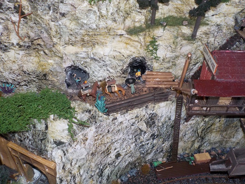

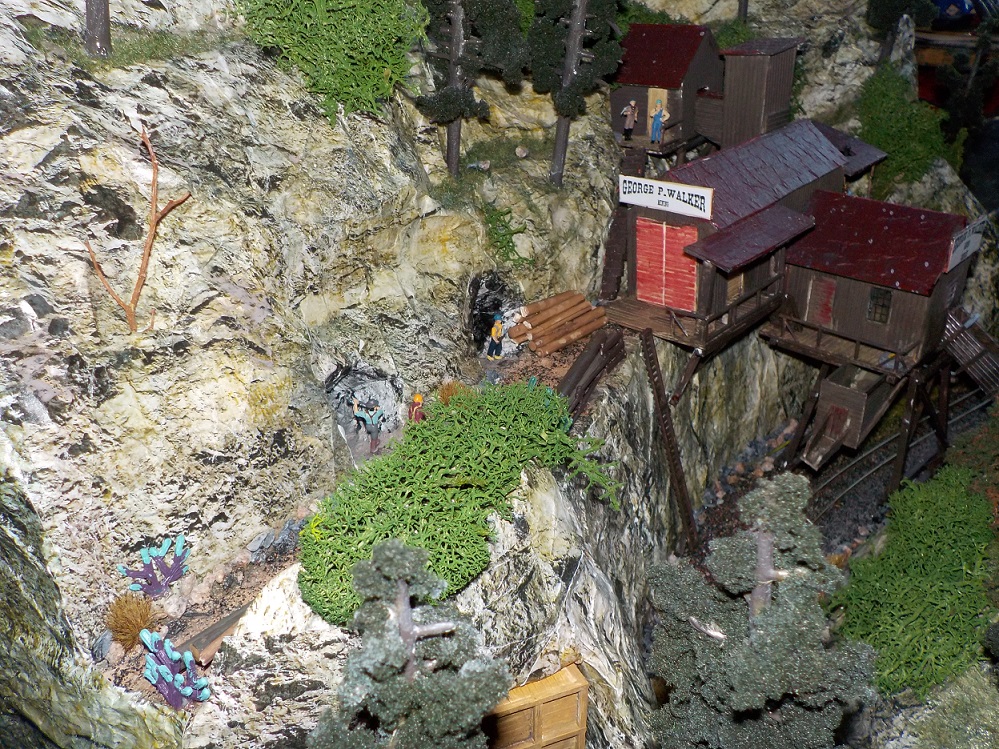

Příspěvekod Střelec » stř 21 srp, 2024 6:41 pm

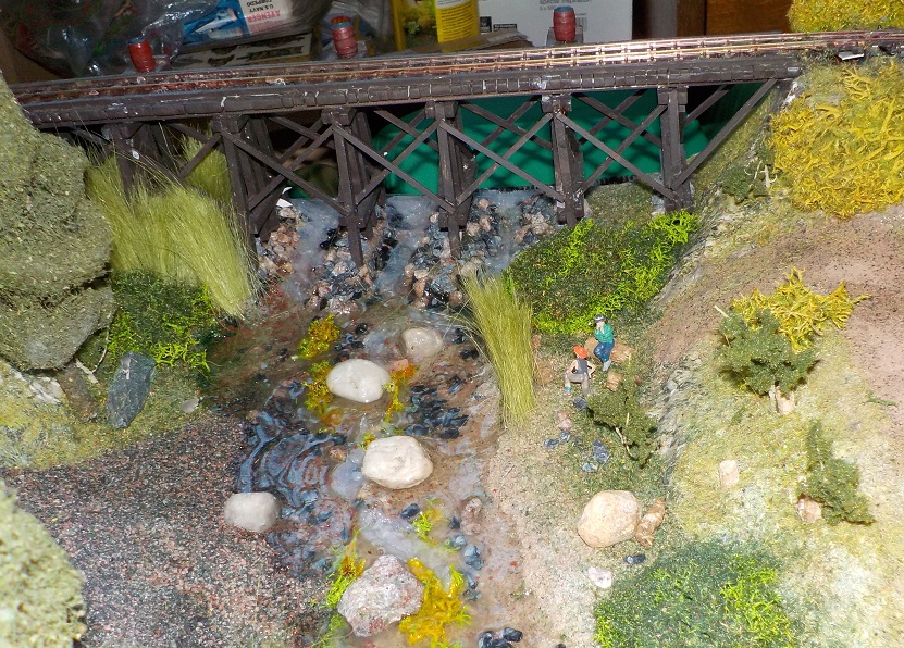

Pár obrázků - důl a povodí.
Příspěvky: 1961

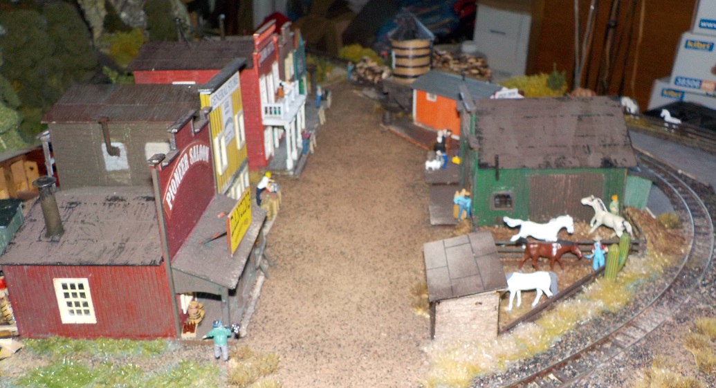

Příspěvekod Střelec » stř 21 srp, 2024 6:43 pm
Něco z města.
Příspěvky: 1961

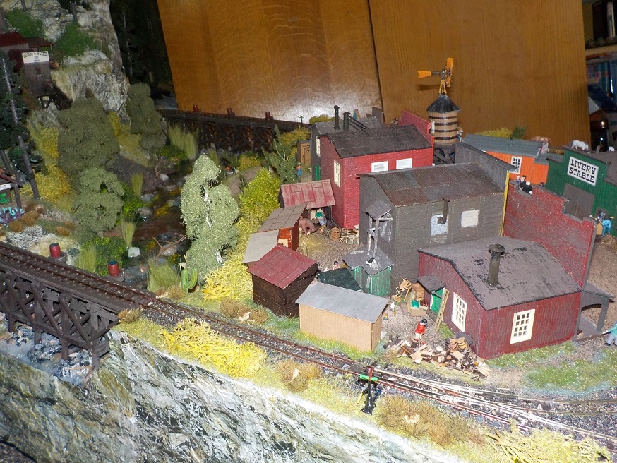

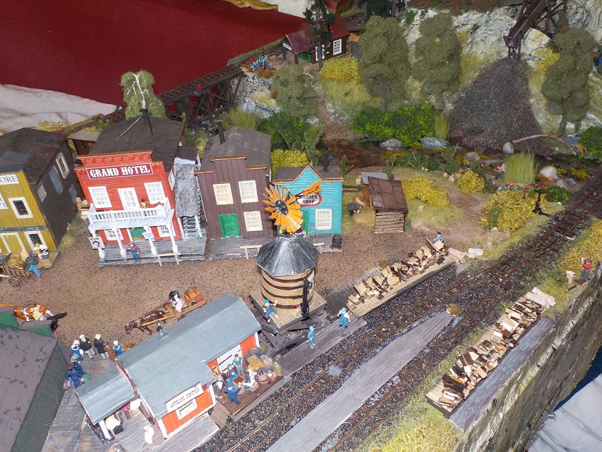

Příspěvekod Střelec » čtv 05 zář, 2024 3:55 pm
Takže pokračovalo postupné "oživování". Pohled přes koleje, řemeslnící stavící barák a lovci králíků.

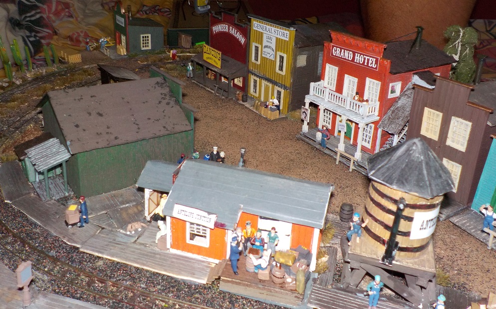

Příspěvekod Střelec » čtv 05 zář, 2024 3:57 pm
Pár zákoutí a scének.

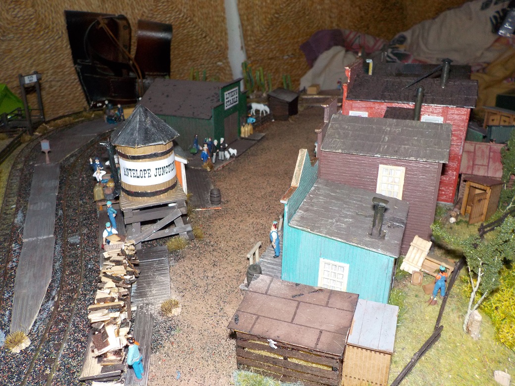

Příspěvekod Střelec » čtv 05 zář, 2024 4:00 pm
Tak nějak to žije.

Příspěvekod Střelec » čtv 05 zář, 2024 4:07 pm
A ještě jeden. Pomalu, ale jistě se blíží finále. Ještě dodělat bryčku a nákladní koně s obsluhou, doplnit nějaké indiány (zatím nedorazili) a pak celé stádo drobných detailů a technických drobností. Obávám se, že do zimy je o zábavu postaráno, i když by to mohlo jít rychleji. Ale ne vždycky je ta správná nálada. Klády kolem vody jsou ficus benjamin - něco uschlo samo, něco při pokusu nechat ořezané kousky zakořenit. Jsou z toho ale hezké soušky a z chcíplémalé dracény zase špalky a pařezy,

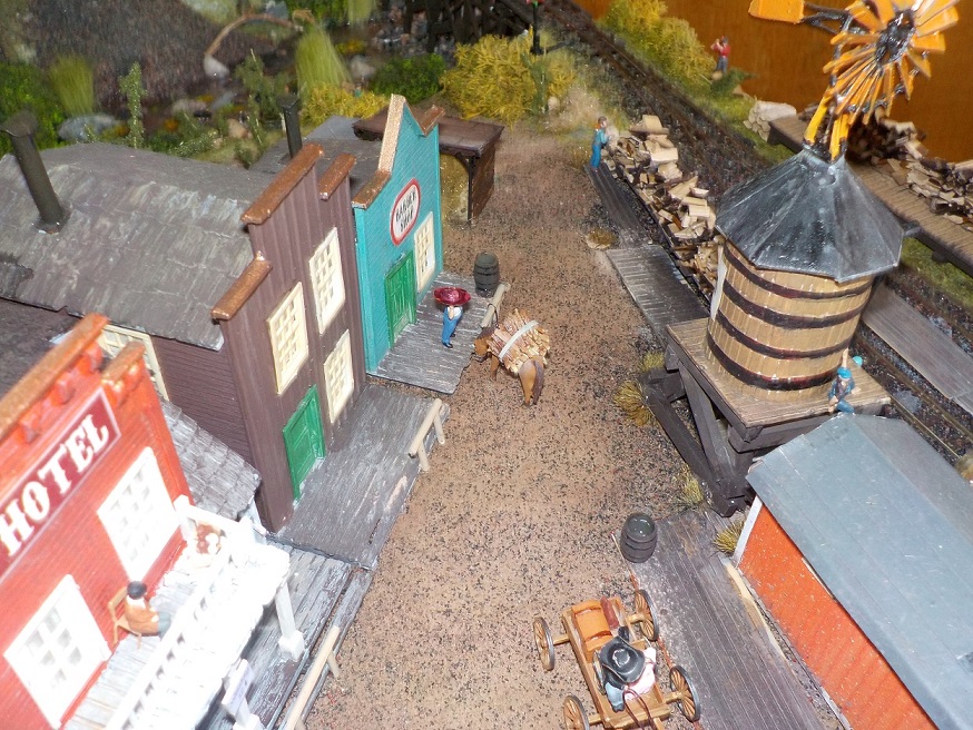

Příspěvekod Střelec » pát 27 zář, 2024 5:16 am
Postupně dodělávám další figury a prvky (bryčka, nákladní koně, imitace přestavníků), vše posléze instaluji najednou. Dorazilo větrné kolo (odlitky nevalné kvality z bílého kovu) a ještě čekám na indiány. Větrné kolo přijde na střechu vodojemu. Znovu se budu muset věnovat elektrice - pokaždé se chová jinak.

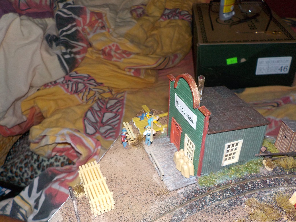

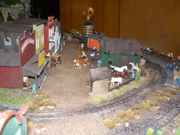

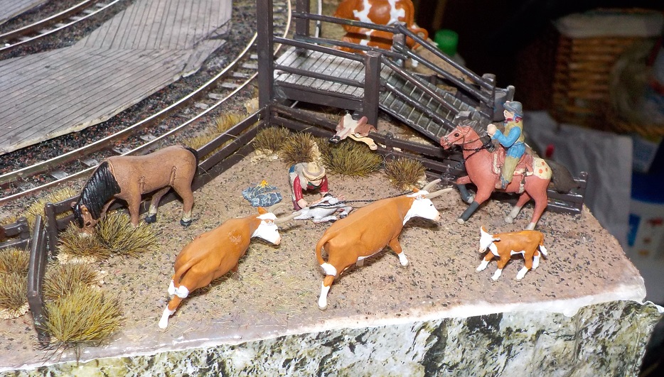

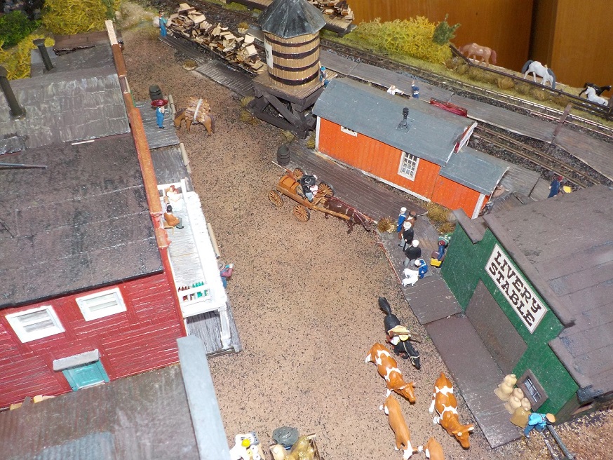

Příspěvekod Střelec » ned 13 říj, 2024 3:45 pm
Drobné pokroky - dolepuji figury, různé drobnosti a imitace přestavníků...
Příspěvky: 1961

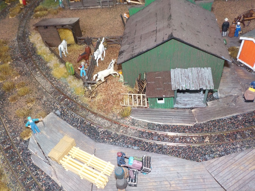

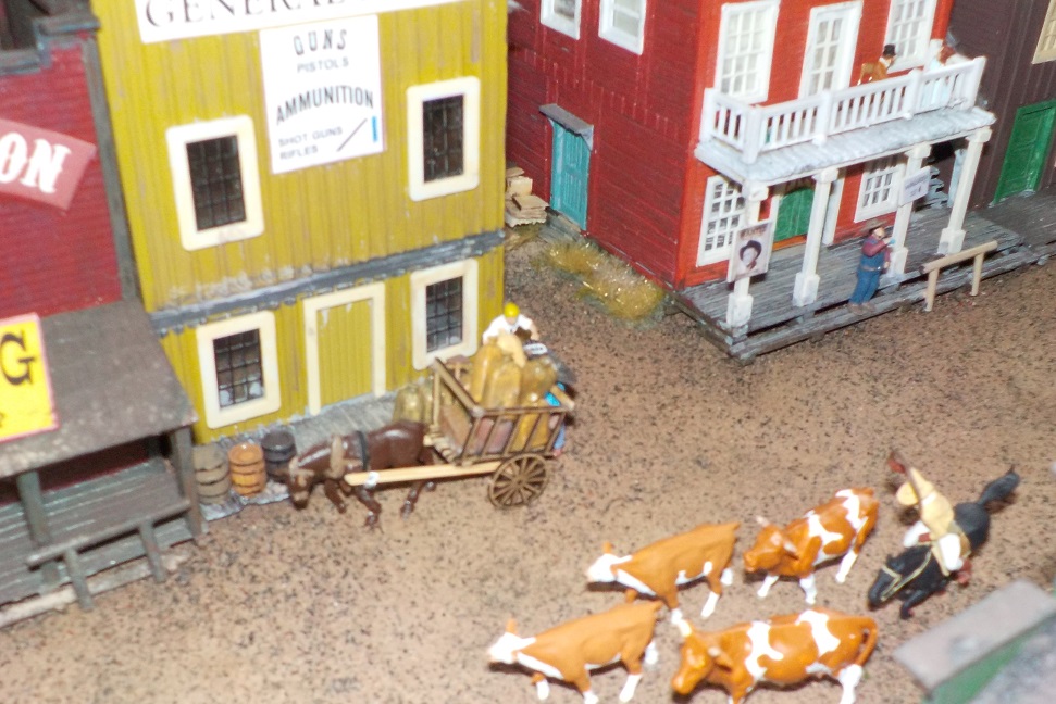

Re: Antelope Junction, aneb wild, wild west

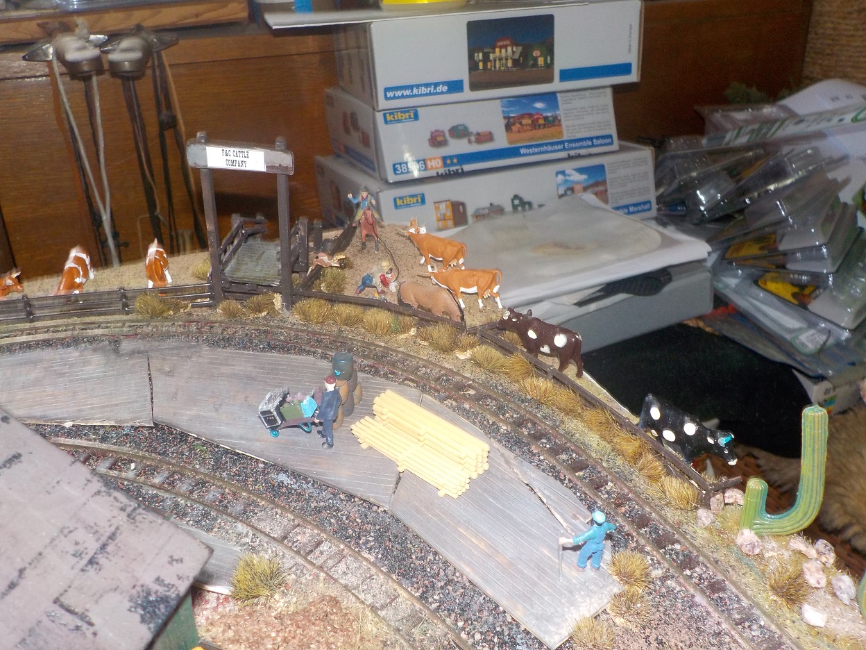

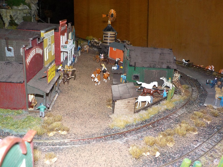

Příspěvekod Střelec » ned 13 říj, 2024 3:47 pm
je to stále živější...
Příspěvky: 1961

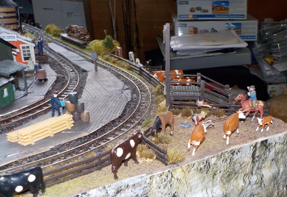

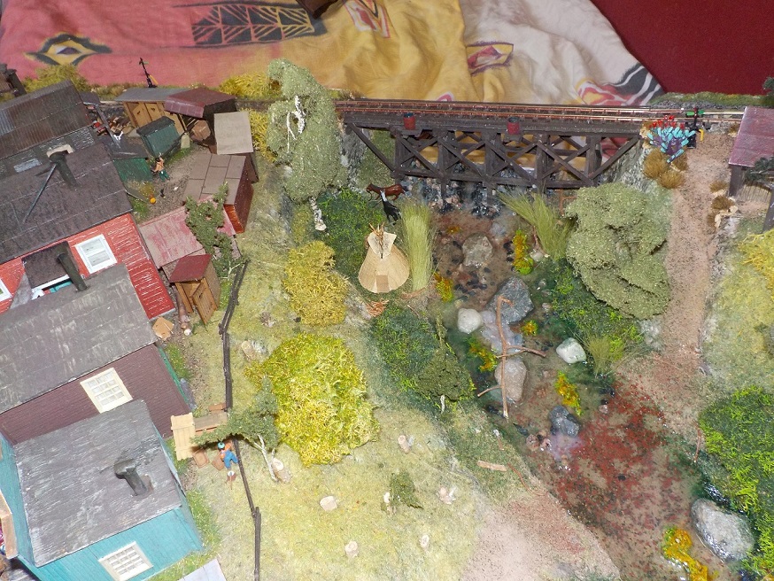

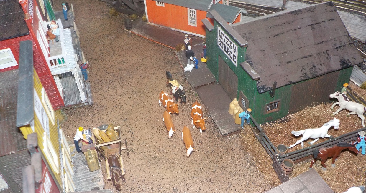

Příspěvekod Střelec » ned 13 říj, 2024 3:49 pm
Zatím nepřišli indiáni a ještě to chce zapracovat na elektrice...
DSCN1111 - kopie.JPG (166.63 KiB) Zobrazeno 5736 krát
Příspěvky: 1961

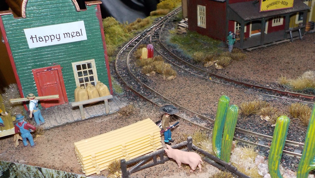

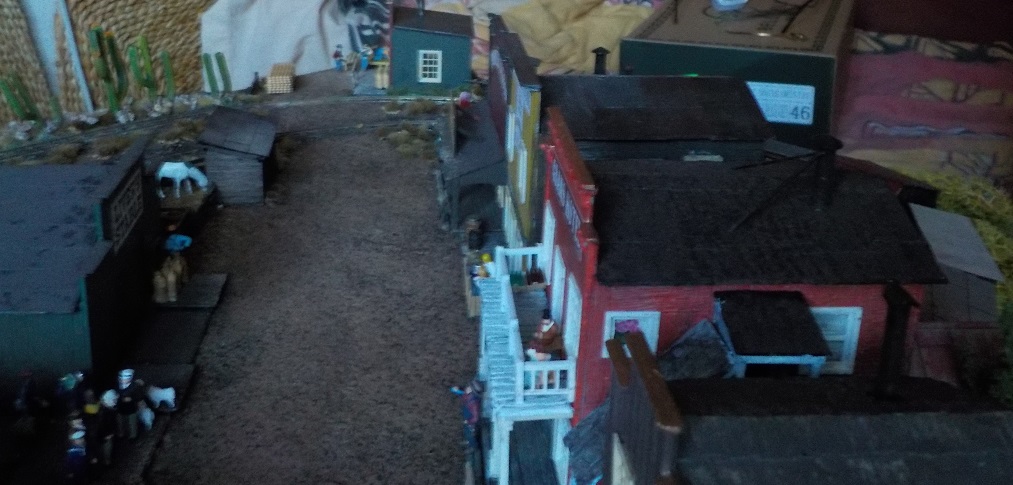

Příspěvekod Střelec » ned 13 říj, 2024 3:50 pm
A pro dnešek poslední.
Příspěvky: 1961
