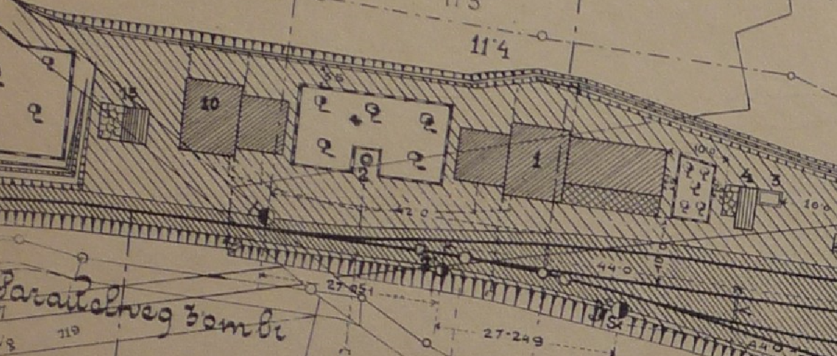

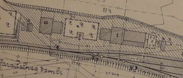

Příspěvekod milan ferdián » ned 06 srp, 2023 11:06 am
vojtas píše:
hank píše:
vojtas píše:Strážní domky na lokálkách moc nebývaly...
...ale pár příkladů se přece jen najde: Takhle z hlavy mě napadají například Kubova Huť, Panský nebo Blatná.
Skutečně je ta věc v Panském v dopravně "strážní domek"? Není to stejná stavba pro ubytování jako v Brandýse, nebo v Poleradech, postavená podle normálie strážního domku?
Výřez z plánu z roku 1901, stanice Herrnwalde/Panský.-m-

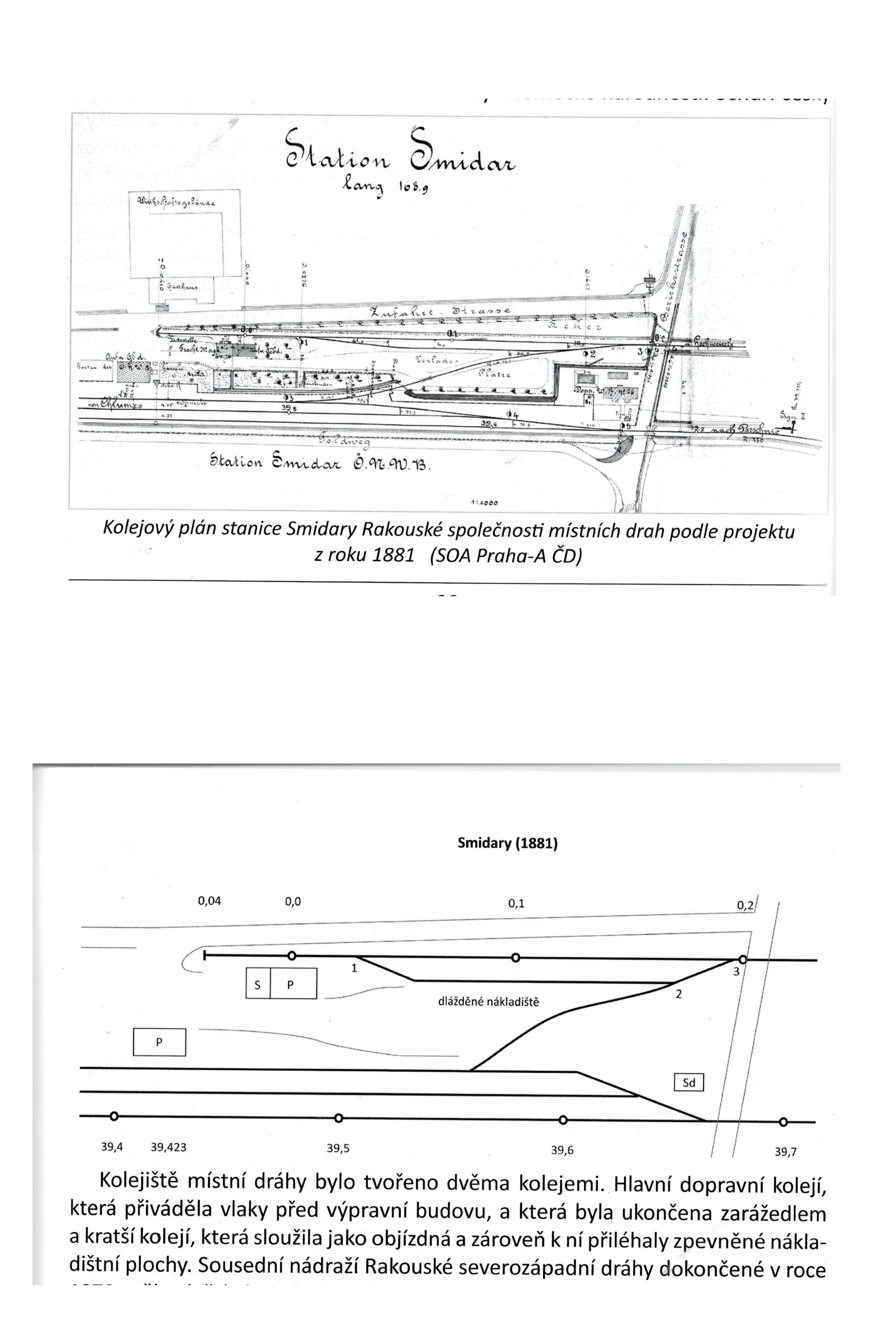

Příspěvekod milan ferdián » ned 06 srp, 2023 1:17 pm
vojtas píše: ale dát budovu podle ZvKč normálie do takovéhle stanice chce fakt koule a nedává to smysl ani v sebemenším. Do stanice s takovýmhle uspořádáním jedinně budovu StEG se skladištěm u manipulační koleje a i tak je to uspořádání pro čechy strašně neobvyklé.
Fakt :?: -m-

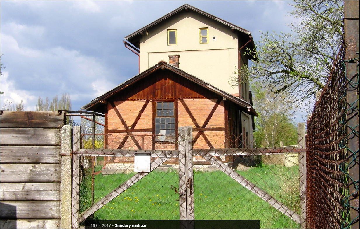

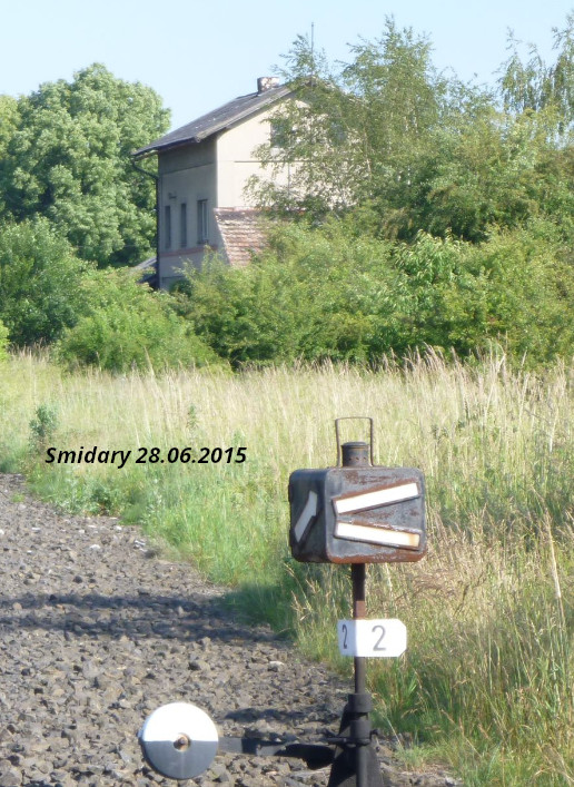

Příspěvekod milan ferdián » ned 06 srp, 2023 5:55 pm
Stav Smidary místní nádraží 2015 a 2017.-m-

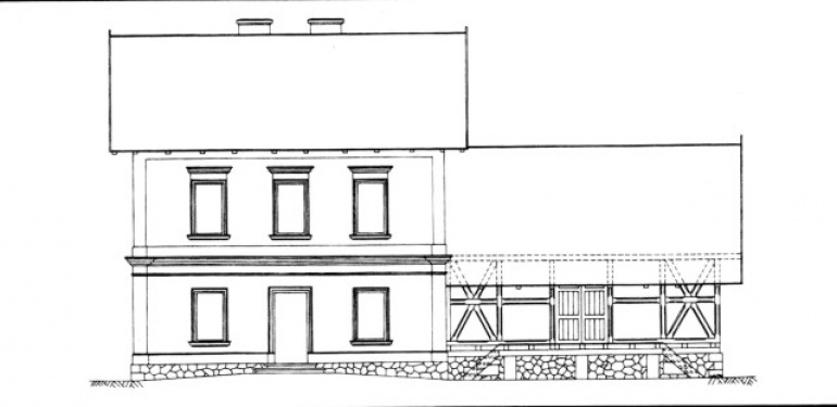

Příspěvekod hank » ned 06 srp, 2023 7:09 pm
Vechtr... No tak dobře, stejné objekty bývaly používány jako strážní domky, tj. pro strážníky trati, což je profese, která postupně vymizela se zaváděním modernějších návěstních systémů a v době, kdy se stavělo podle lokálkových zákonů, už snad na lokálkách ani neexistovala, nebo jako obytné budovy pro jiné profese; např. pro traťmistry, což byl třeba případ Kubovy Huti. To platilo v případech, že počet bytových jednotek v přijímacích budovách nestačil požadavkům. Koneckonců na některých lokálkových zastávkách nic jiného než strážní domek nebylo a taky se to tak uvádělo, i když v něm sídlil třeba komerční pracovník, správce nákladiště nebo jiná profese. Nicméně v normáliích se to stále uvádělo jako strážní domek.
Byla dokonce nejmíň jedna lokálka, která pro bydlení svých pracovníků vybudovala regulérní dvoupatrový činžák s 8 byty, jaký by člověk čekal spíš někde u hlavní trati, a to Petrov nad Desnou - Kouty nad Desnou ve stanici Rapotín. (Vzorně opravený dům se dochoval dodnes.)
Budovy ÖLEG: Pozor na to, patrové přijímací budovy na tři okna byly dvojího provedení, jednak na půdorysu 11x11 m (Ronov nad Doubravou, Náměšť na Hané, Čelechovice na Hané, Zásmuky, Vysoké Veselí, Žacléř před přístavbou...), jednak 7x12 m (Drahanovice, Hradčovice, Radim, Smidary místní dráha...); ty "hubenější" bývaly často dodatečně prodlužovány až na 5 nebo 6 oken (Drahanovice, Radonice u Kadaně...). Pro bydlení byly určeny i dvoupatrové přístavby k remízám ÖLEG, často mylně považované za vodárny; ve skutečnosti v přízemí byla podle místních potřeb dílna nebo sklad nebo nocležna a v patrech byty. Taková stavba se dochovala v Radonicích u Kadaně, kde remíza už dávno neexistuje, nebo ve Vysokém Veselí.
