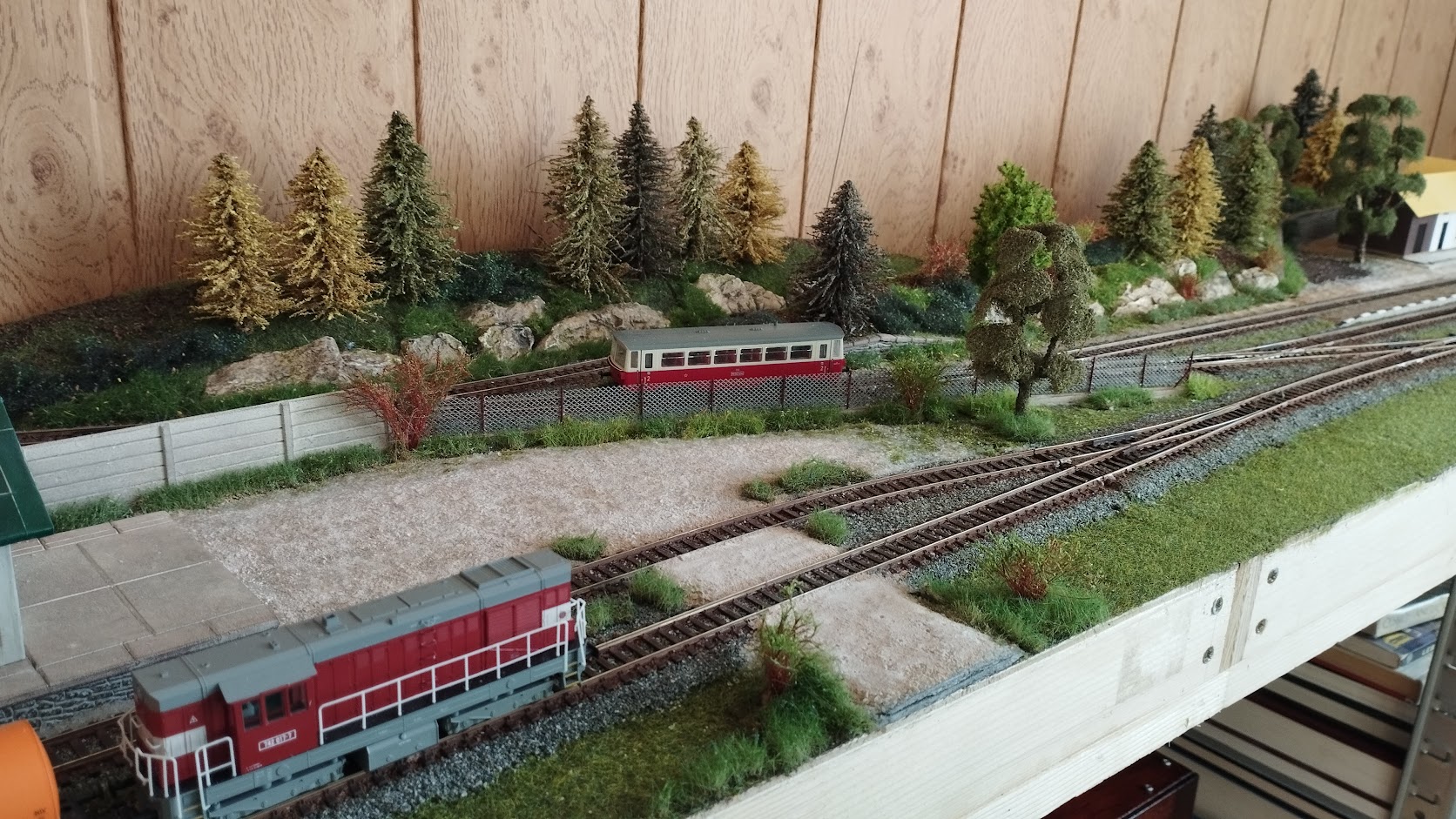

Příspěvekod hank61 » ned 30 dub, 2023 5:17 pm

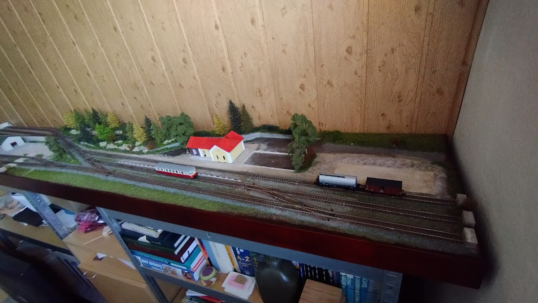

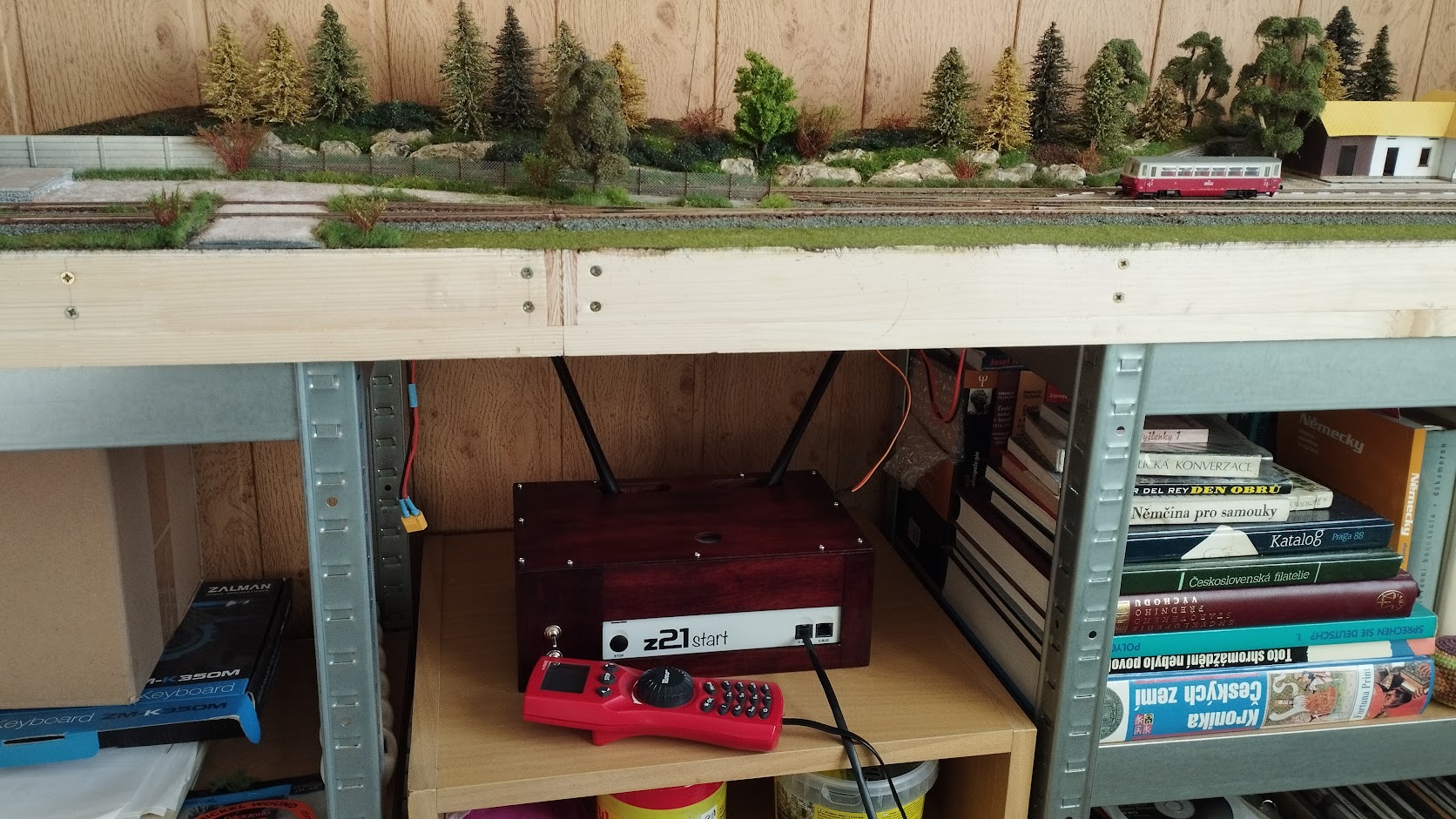

Na minikolejišti toho moc nepřibylo, neboť jsem dělal i na té větší segmentové lokálce. Tak alespoň plot oddělující SN od areálu vlečky. Kus je betonový a kus z drátěnky. K tomu trocha zeleně a štěrku. Jelikož často přenáším z21 s routerem z podkroví do dílny v přízemí a zpět, vznikl takový dřevěný box, pro oba tyto komponenty. Ty jsou nyní napájené pouze jedním zdrojem 15VDC pro centrálu se step-down měničem na 9VDC pro router.

Příspěvekod Zlámalík » pon 01 kvě, 2023 4:58 pm
No ale hezky se ti to klube!
Na vjezd do areálu bych ještě doplnil otevřená vrata, má je p. Pohořelý (pojezdy.eu).

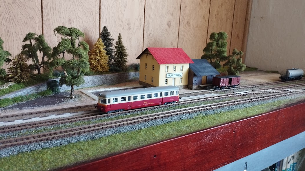

Příspěvekod hank61 » pát 07 črc, 2023 9:27 am

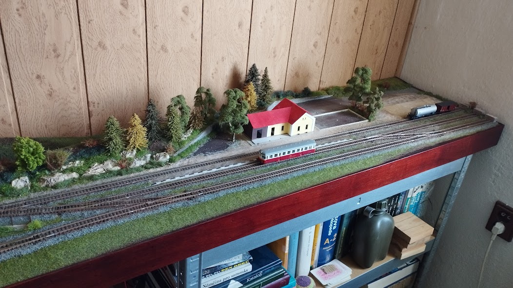

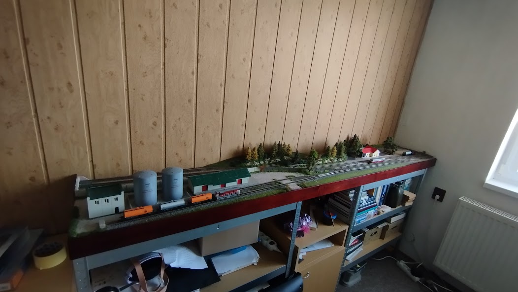

Podle času a nálady dělám střídavě na obou kolejištích. U tohoto jsem nakonec přeci jen upravil výhybky na koncovém zhlaví a také přibylo opláštění překližkou. I když jsem původně uvažoval o ovládání pomocí tabletu a aplikace z21, nějak se nedokáži oprostit od klasického ovládacího pultu s možností stavění vlakových cest tlačítky. A tak jsem vyhodnotil, že i tohle mini kolejiště budu ovládat rovněž komponenty MGP a následně snad i pomocí Rocrailu a PC.

Příspěvekod vojtas » pát 07 črc, 2023 9:57 am
No, koukám, že jsi ty výhybky stejně přehodil. Teď by tam ta původní budova pasovala perfektně.

Příspěvekod hank61 » pát 07 črc, 2023 10:16 am
Také zvažuji, že ji tam dám zpět. Předělat základovou desku už bude sranda :wink:

11.dubna 2023
Koleje určitě předělávat nebudu.
Uzrál a netrvalo to ani čtvrt roku... :mrgreen: :mrgreen: :mrgreen:
A hned je to o level výše. :wink:

Příspěvekod vojtas » pát 07 črc, 2023 5:01 pm

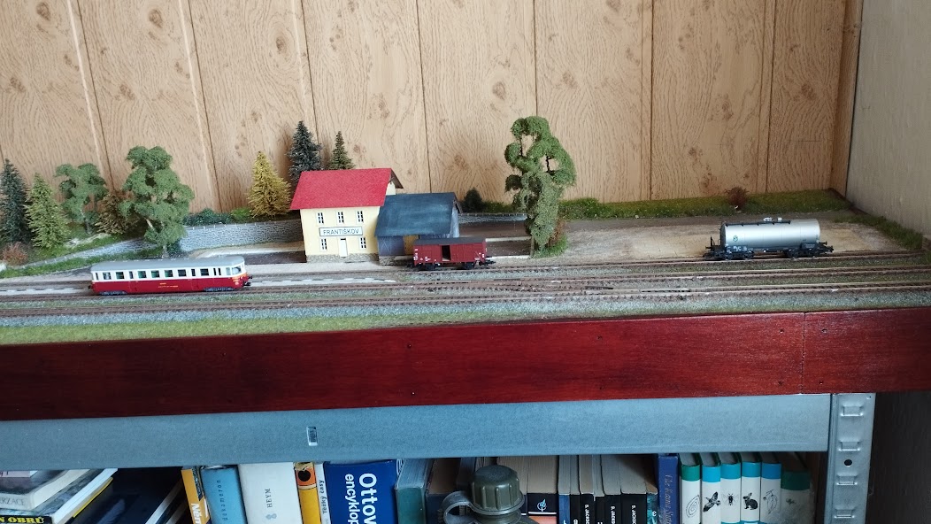

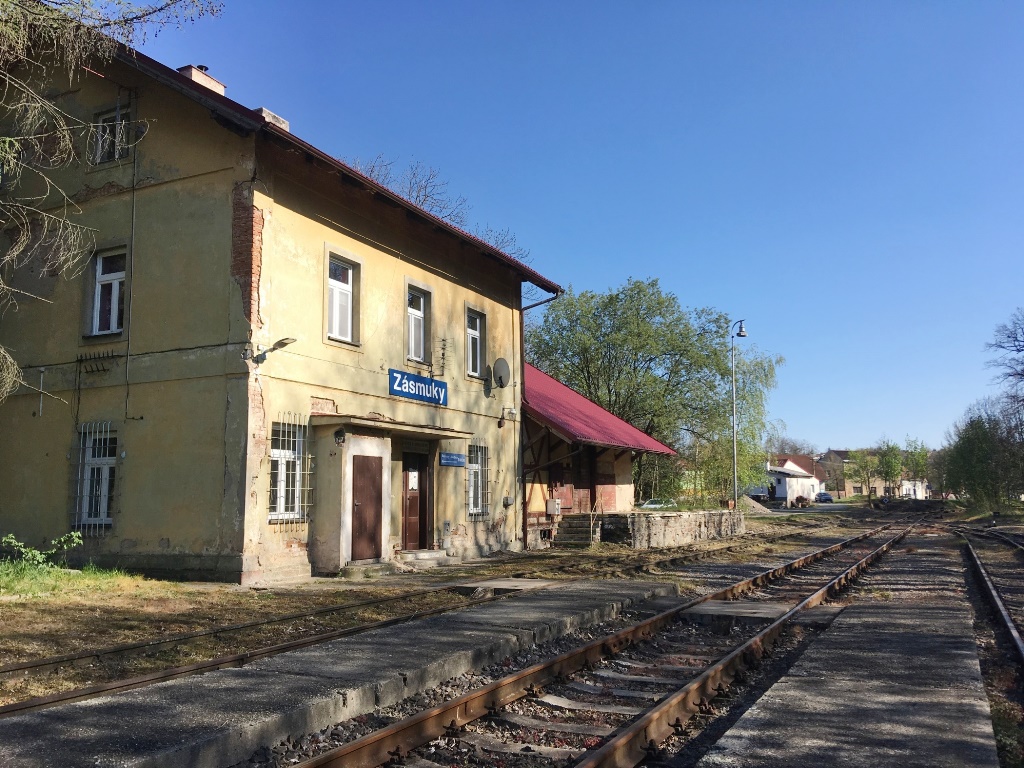

Nojo, a máš hned krásné zásmuky ;) jenom teda - proč má ta budova přistavěné skladiště takhle podivně? Obvodové stěny obou jsou ve skutečnosti zároveň.

Příspěvekod hank61 » pát 07 črc, 2023 5:53 pm
Zatím je to tam pouze nasimulované u sebe. Budova i skladiště jsou stále dva samostatné objekty. Jen mi přijde, že když je dám zároveň, tak s tou úzkou rampu, co je u skladiště, bude VB moc blízko u té manipulační koleje. Ale jak koukám na ty Zásmuky, tak udělám zcela jinou a širší rampu a bude to OK. Díky Vojtas :wink:

Příspěvekod vojtas » pát 07 črc, 2023 6:28 pm
Ten druhý hank tu kdysi vyvěsil výkres budovy z Čelechovic, tam by měl být vidět původní stav rampy, pokud nechceš modelovat něco vzniklé sekundárně. Tyhle budovy byly a dodnes jsou opravdu velmi blízko u kolejí (a ve stanicích s nimi je osová vzdálenost kolejí jen čtyři metry, tedy 33 mm v TT ;)), jsou to naše nejstarší vedlejší tratě. Na Čáslavské trati jsou všechny rampy dávno pryč, Kouřim má skladiště nové, ale má původní kolejové uspořádání a rampu rozhodně užší, než Zásmuky, v Plaňanech je od obnovy stanice rampa uřezaná, ale byla tam taky poměrně úzká dřevěná, skladiště je tam asi v nejpůvodnějším stavu, zato obytná a dopravní část jsou přestavěné hrůzostrašně. V Původním stavu včetně fasád je obytná část v Mimoni na místním.
EDIT: tak asi jo, i v Zásmukách je rampa původní šířky - čelní stěna budovy 4000 mm od osy koleje je ve všech stanicích dodnes.
