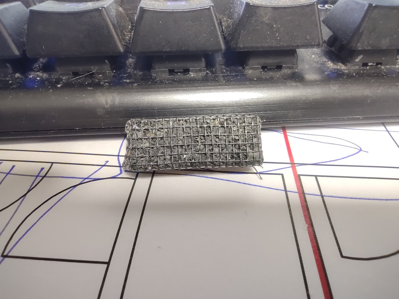

Příspěvekod Toch » sob 27 dub, 2024 7:47 am

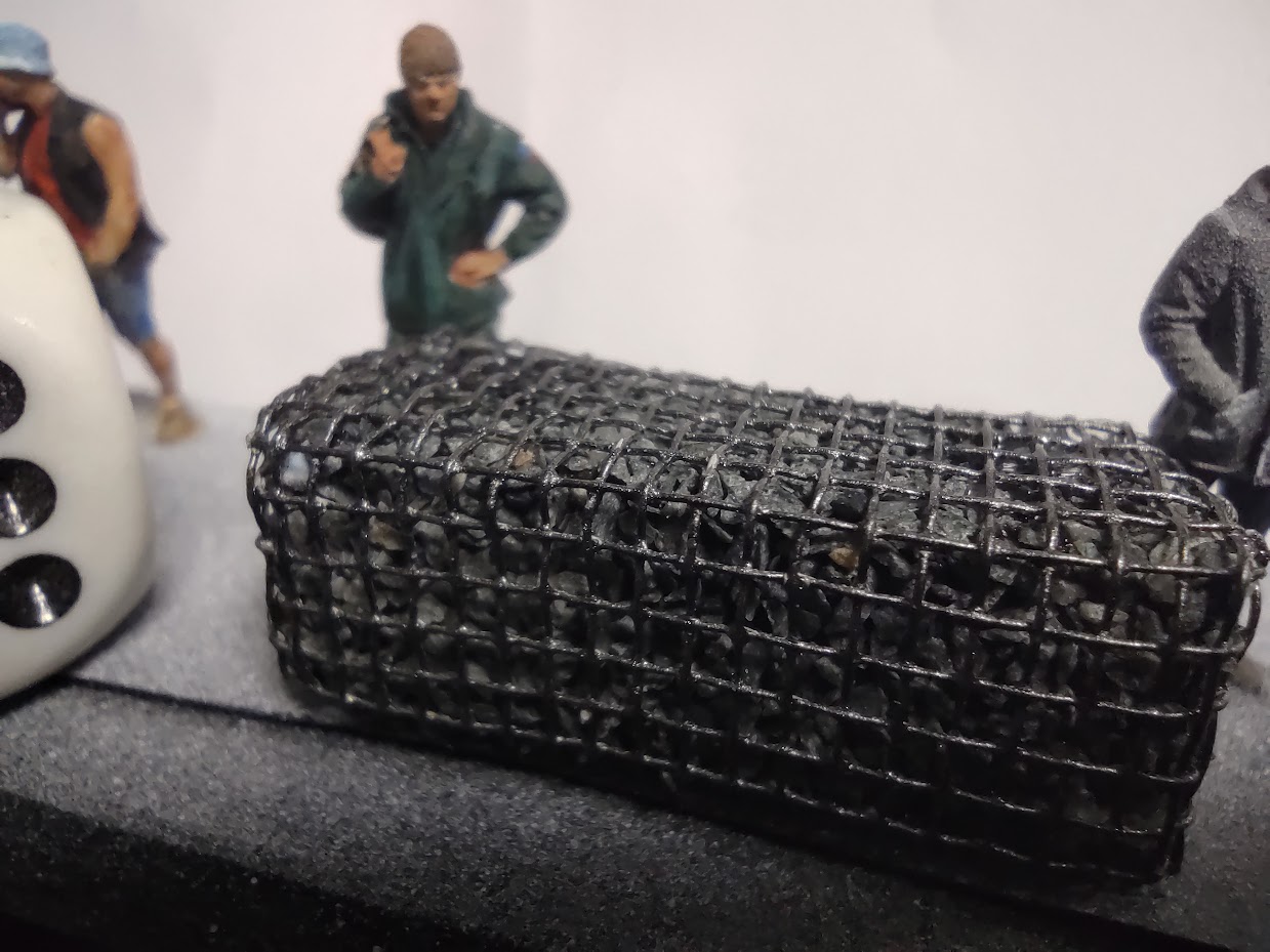

Mezi experimenty se silnicí, jsem došel k závěru, že VI. epocha určitě potřebuje gabionové stěny.
pustil jsem se do vývoje, a zatím došel k tomuto.
Je to zatím jen jeden, blok.
Ještě uvažuji o změně barvy pletiva, ale když jsem to zkoušel do "pozinkovaného" šeda světlá barva hodně kontrastovala s kamením a vypadalo to spíš jak perlinka.
Cílová zeď bude třeba z 12-16 takovýchto bloků.

Příspěvekod Zlámalík » sob 27 dub, 2024 6:14 pm
Světlejší kamení, světlejší dráty. Pak to bude OK. Tohle je jak po dešti.

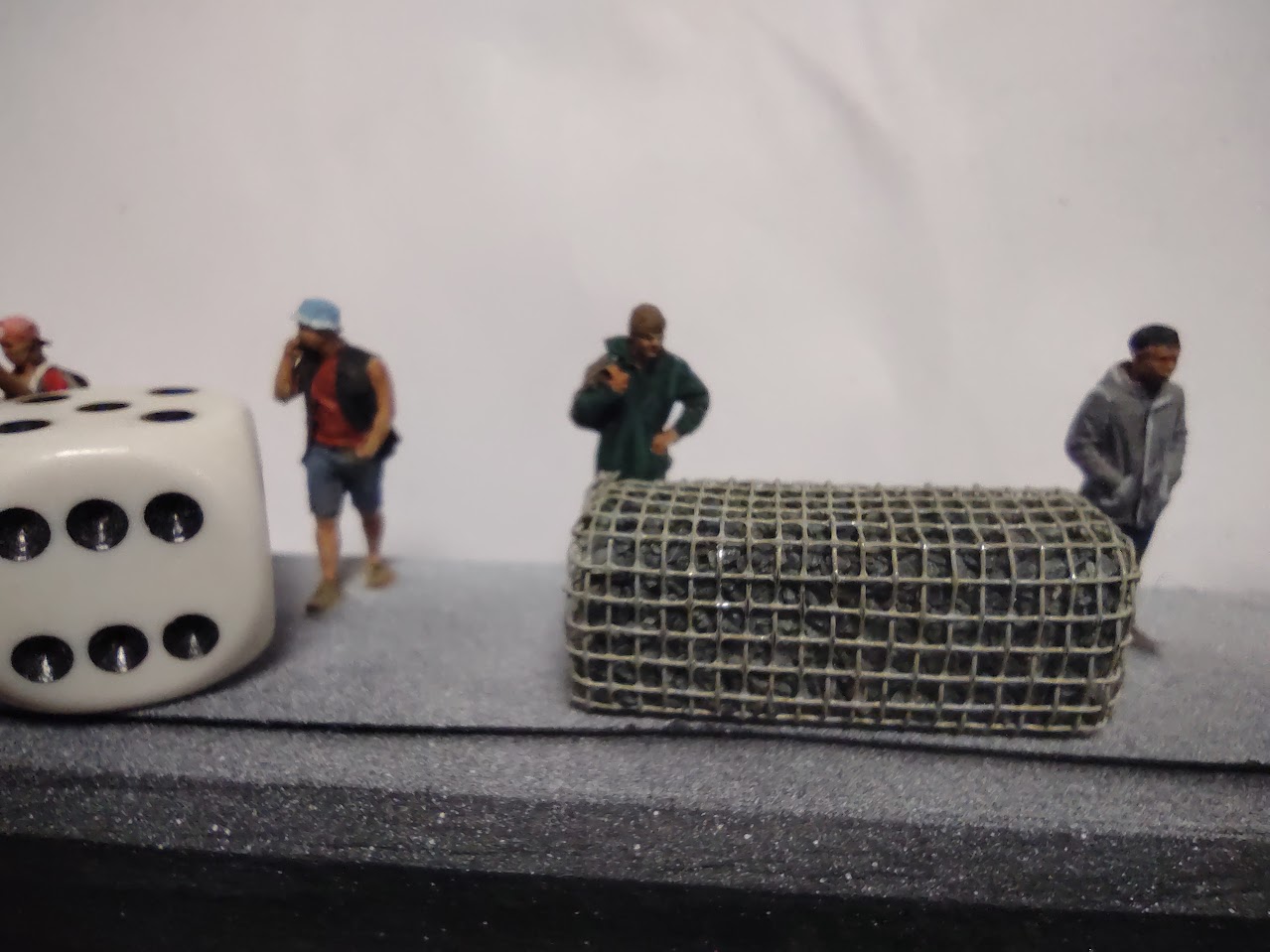

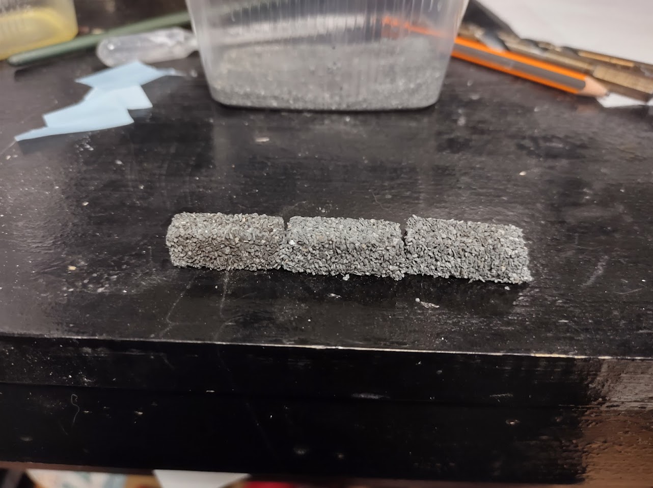

Příspěvekod Toch » sob 27 dub, 2024 6:57 pm
Tady kamenivo bez drátů, to bude v pohodě.
Tady verze o jedna zpět kde jsem zkoušel světlejší, dráty.
To bylo podle mě moc, klíč bude podle mě RAL 7001, a hlavně v matu.

Re: Mini Tochov H0 90x90cm
Příspěvekod Zlámalík » sob 27 dub, 2024 7:04 pm
Takže ty slepíš kamení do kostky a pak ho ovineš síťkou? Co kdybys to udělal naopak - složit síťku kolem teba dřevěné kostky, ovinout, do ní našlapat kamení a zalepit jako celek? Pak by totiž kamení bylo až do roviny síťky a třeba by to vypadalo líp. Chápu, že potíž bude asi v reálných rozměrech síťky - skutečné dráty jsou proti kamení zanedbatelně malé a strany se tváří ploché. Tady se kamínky opřou o drátky a budou různě natočené - ale zkusil bych to.
Příspěvky: 3216
Příspěvekod Toch » sob 27 dub, 2024 7:15 pm
Obráceně jsem tím začal, ale frakce štěrku co mám, propadávala síťkou, která je i teď jak píše nepoměrně veliká.
Ale co mě odradilo bylo, že když jsem to pak zákápl ispropylem a lepidlem, lesklo se to a hrozně ztmavlo.
Mezery mezi košem a kamením jsem si taky všiml, tak jsem to teď zkusil na bruta zatlačit do kamení a líp vyfotit.
ještě nejsem 100% spokojenej, ale směr myslím dobrej.
Příspěvekod marian_r » sob 27 dub, 2024 10:02 pm
Dal by som tam väčšie kamene.
marian_r
Příspěvky: 606
Příspěvekod fulda » ned 28 dub, 2024 7:22 am
Máš to hezké, velmi dobrý nápad. Možná to kazí příliš detailní fotky. Já bych tak jako z praxe poznamenal, že ten koš na gabionu se "svazuje" ze šesti drátěnek. Takže hrany jsou velmi ostré. Kdo si někdy zkusil na gabion sednout tak ví, že úspěšně trhají kalhoty. V měřítku bych to tedy asi určitě nevázal, ale spíš víc zatlačil na roh síťky když jí tvaruješ.
Kamenivo větší asi ani ne, protože v gabionu je naskládané, tak by to bylo na modelu moc "děravé".
Příspěvky: 5422
Příspěvekod hank » ned 28 dub, 2024 1:56 pm
Ve skutečnosti jsou běžné velikosti ok gabionových sítí 20x5, 10x10, 10x5 nebo 10x2,5 cm. Doporučené standardní frakce drceného kameniva do nich jsou (v tomto pořadí) 63/250, 125/250, 63/125, 32/63 mm. Obecně se uvádí, že kameny by měly mít rozměry cca 1,5-3x větší než jsou oka sítí. Stavaři navíc rozlišují gabiony sypané a skládané; aby se ušetřilo, tak do středu skládaných gabionů lze použít i drobnější kamenivo nebo dokonce kačírek. Skládané koše jsou pevnější, takže jsou vhodné pro stavbu zdí; větší kamenivo viditelné zvenku se při ručním skládání dá volit tak, aby bylo na pohled hezčí, a dráty sítí se v něm vizuálně "ztrácejí". Sypané koše se používají spíš na ploty a obklady.
Jaké závěry si z toho uděláš pro model, to už je na tobě. :wink:

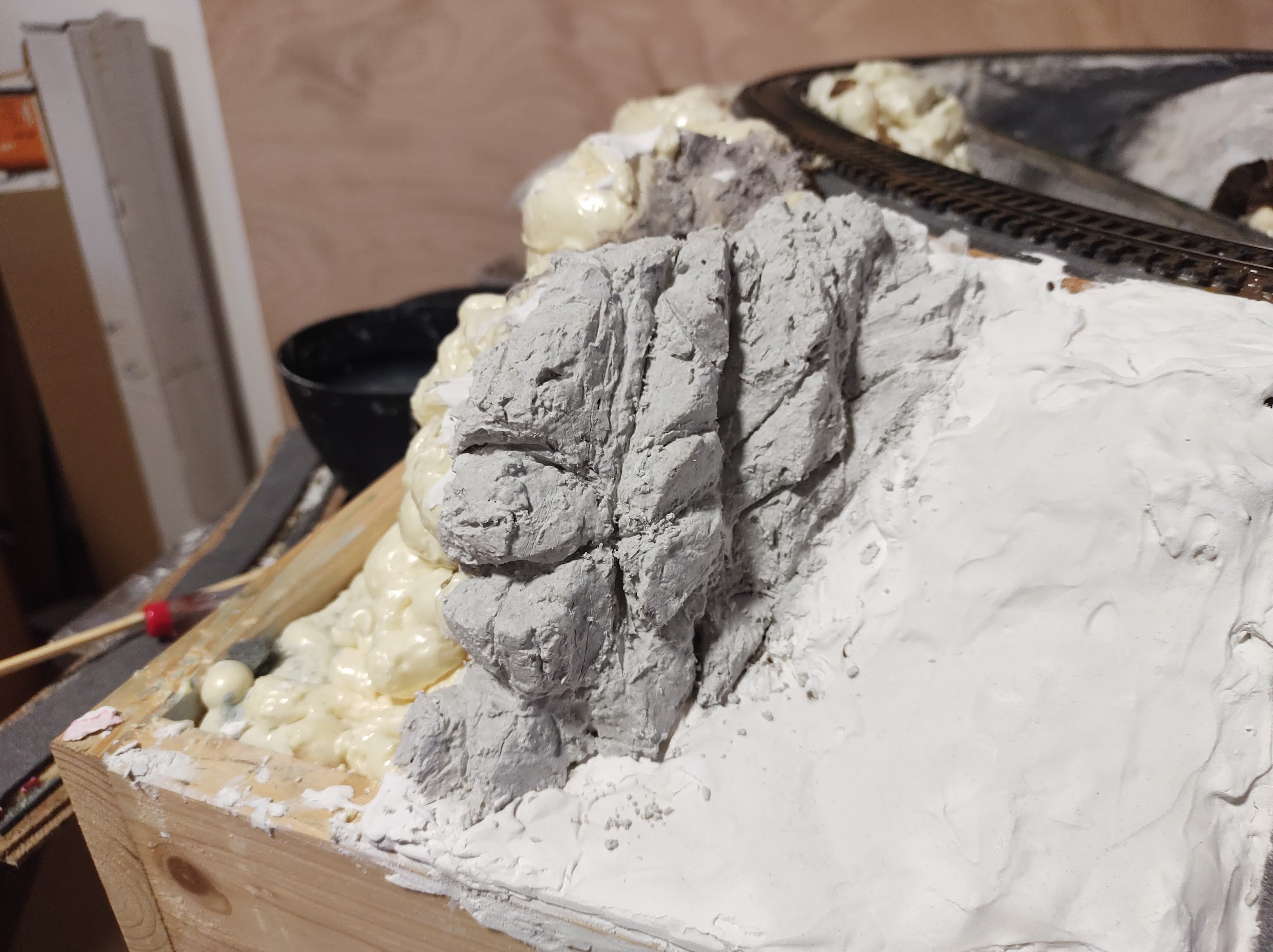

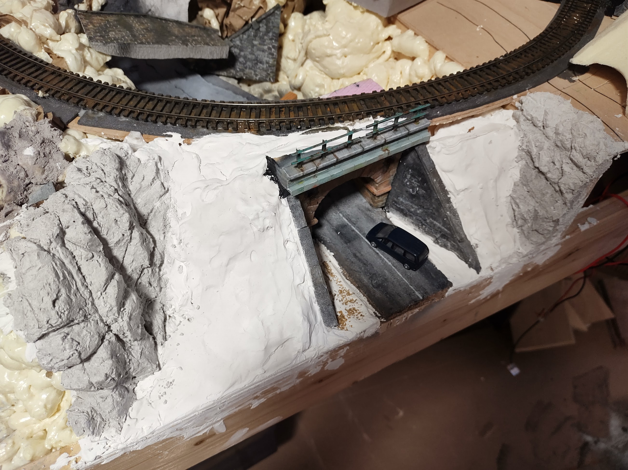

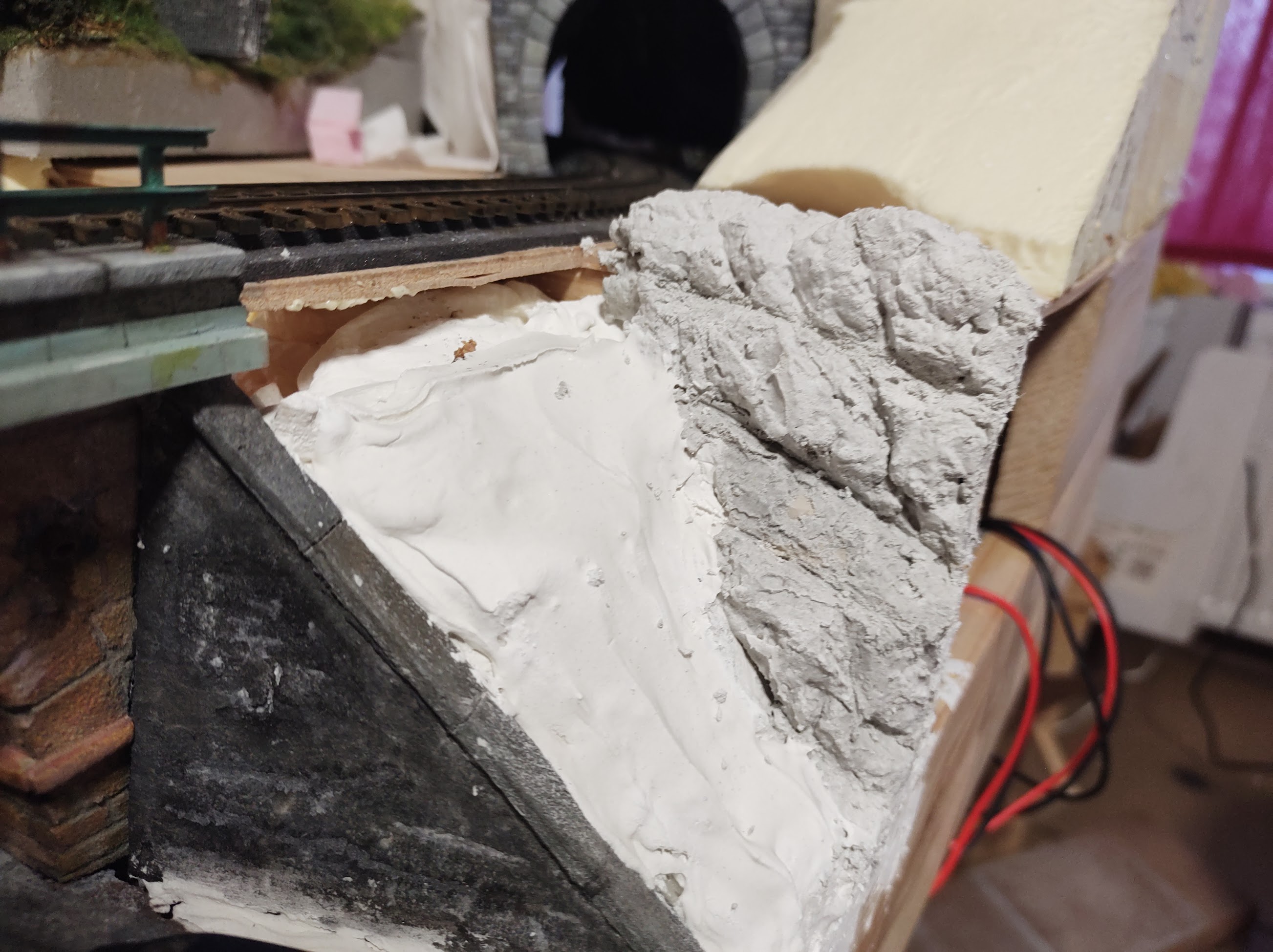

Příspěvekod Toch » pon 03 čer, 2024 10:01 am
Práce na mini pokračují momentálně chci dodělat jednu stranu mostku + navazující okolí skoro do finálu, než se zase vrátím k velkému.
Nabarvil jsem asfalt, udělal boční hranu přemostění i s orezlým zábradlím a vyzkoušel jsi sculptování skal z mifoshape hmoty.
A musím říct že za mě naprosto supr materiál krásně se stím pracuje a už se těším na nějaký rozsáhlý skalnatý povrch, fakt mě to bavilo s tím dělat.

Příspěvekod Zlámalík » pon 03 čer, 2024 11:11 am
To je něco jako tmel na sádrokartony, podle toho, co o tom píšou? Sádra s delší dobou tuhnutí a plastifikátorem? Je to jemné, nebo hrubší?
Dík.
Příspěvky: 3216
Příspěvekod Toch » pon 03 čer, 2024 12:35 pm
V pytliku je to sypká forma něco jako cement s jemnou drtí papíru, sypké.
Dám do kalíšku a přileju trošku herkulesu přesný poměr zatím nemám, dělám pocitově.
Pak začnu přilejvat vodu a promíchávat, než to vytvoří hustou hmotu, která sama nikam neteče, ale je tvárná.
Mě to učarovalo, jak to pěkně drží tvar, ale přitom je to stále živé.
vodou se dá regulovat jak moc to chce člověk tekuté, a pro takovýhle skály jsem si to nechal sušší. Hned to drží a hned se to dá formovat. Předpokládám, že ve stavařině je v nekonečném množství stěrek tmelů malt nějaký ekvivalent 5krát levnější, ale tohle je úžasně "připravené k použití".
Co se finální textury týče, je trochu víc do hruba, oproti bílému tmelu a dřevo který je hned vedle, což se na skály perfektně hodí.

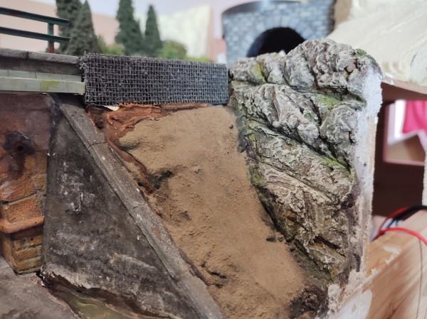

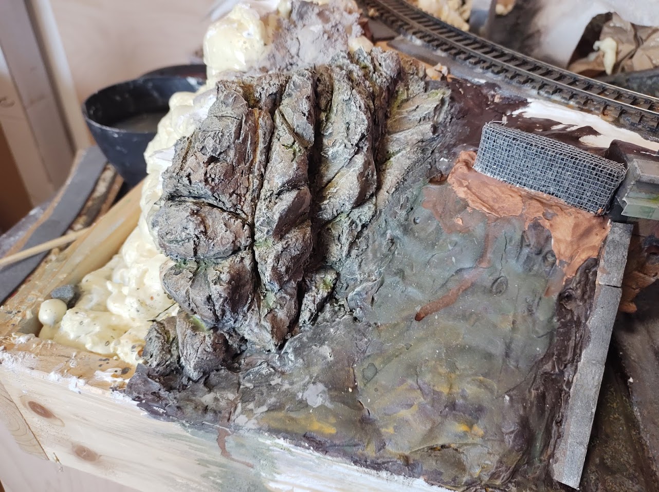

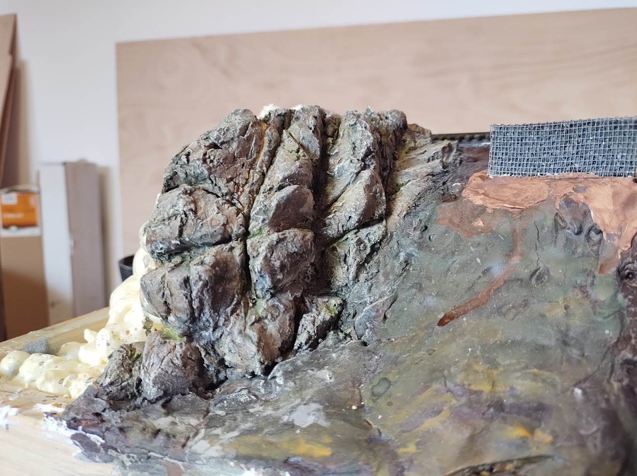

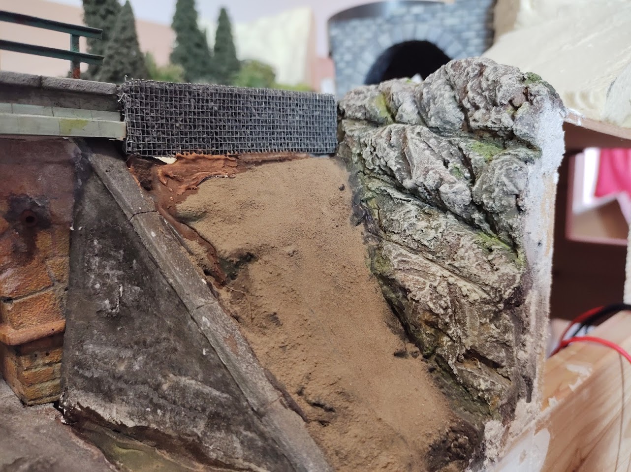

Příspěvekod Toch » sob 08 čer, 2024 3:11 pm
Tak skály nabarveny, vpravo vystínováno z bílé, dle návodu od miniformy.
Vlevo jsem zaexperimentoval postup upravil začal od pískové, a i když jsem v půlce začal přemýšlet jestli vytrhat skálu teď a nebo až potom. Nakonec se to vyvrbilo dle mého ještě líp než ta čistě šedá.
V dalšíh fázích ještě přibude nějaký ten píseček/prach do spár, trocha mechu, menší travička pod převisem a možná i piďi břízka.

Příspěvekod cipisekmp » sob 08 čer, 2024 7:41 pm
Ahoj. Me se ty "šutry" libi :).
Cipisekmp.
Příspěvky: 1663
Příspěvekod Ivan » pon 10 čer, 2024 1:29 pm
Obě skály povedené.
Ten gabion je taková lahůdka, kterou jsem n kolejišti ještě neviděl. K dnešnímu stavitelství však již běžně patří.

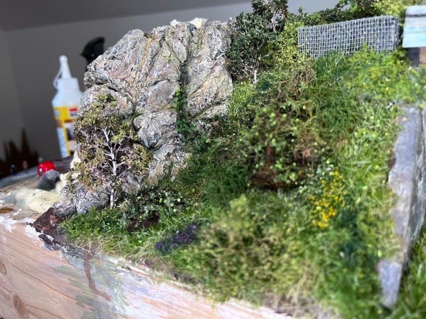

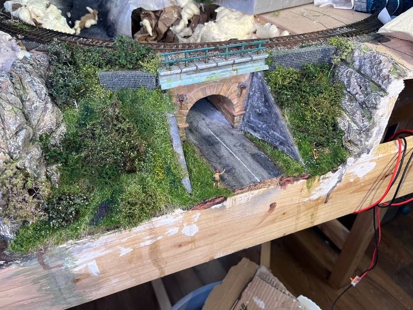

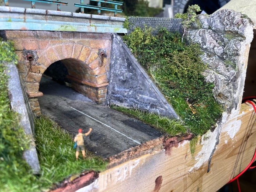

Příspěvekod Toch » pon 01 črc, 2024 3:15 pm
Posílám aktuální progres.
Spousty jsem se toho naučil nového, první domácí keříky, první flokování, první štěrkování, první domácí stromky(super rychlý břízy)
Po cestě jsem udělal spousty chyb, ale pro to je to cvičné mini :)
K dokončení této pidi scény ještě dofajnuji auto od herpy + přidám značku před tunel a půjdu se zase naplno věnovat velkému kolejišti.
Na prvotinu jsem spokojený celkový pocit mam pozitivní, ale hrozně moc věcí bych udělal jinak a lépe :)
