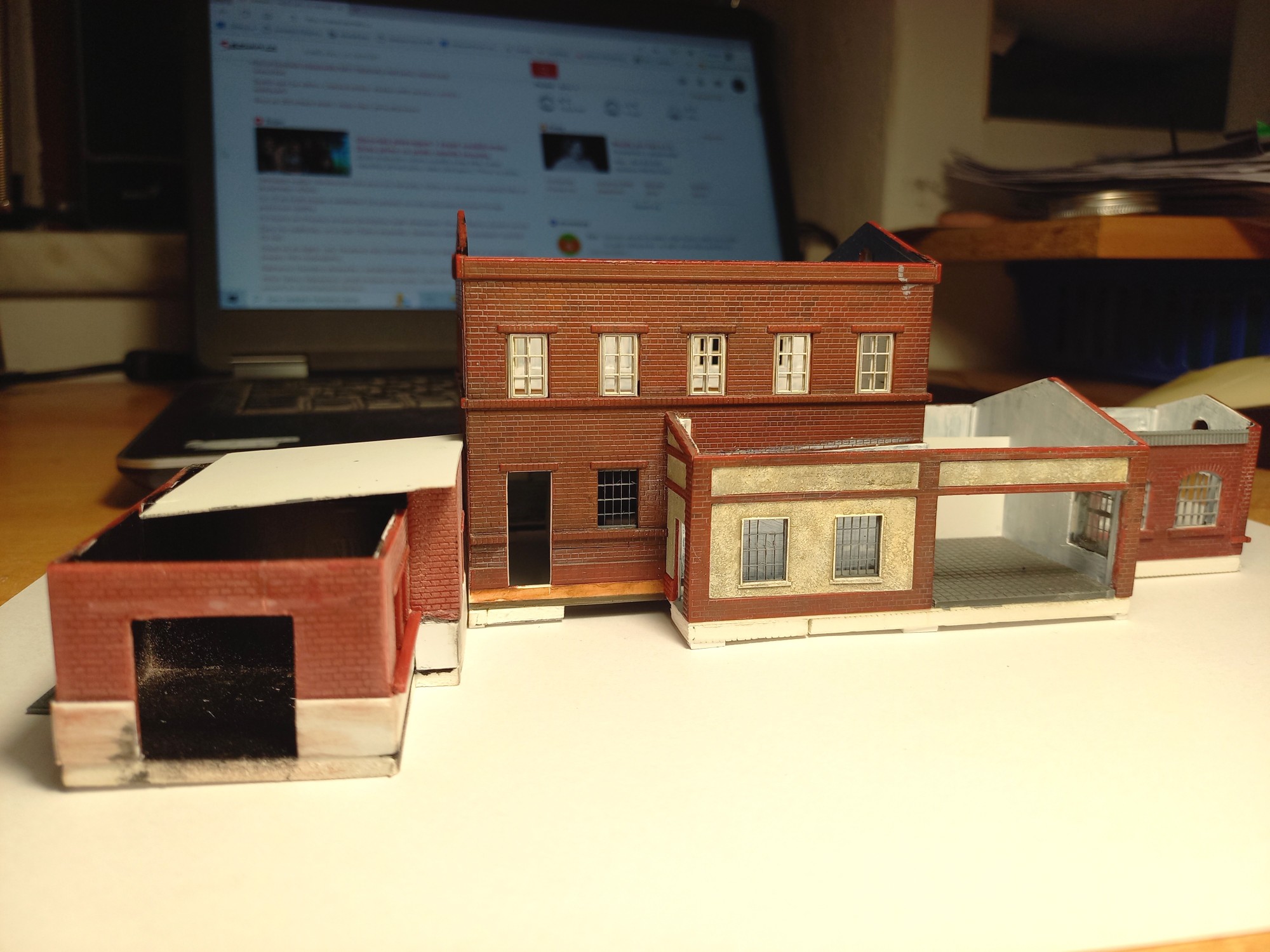

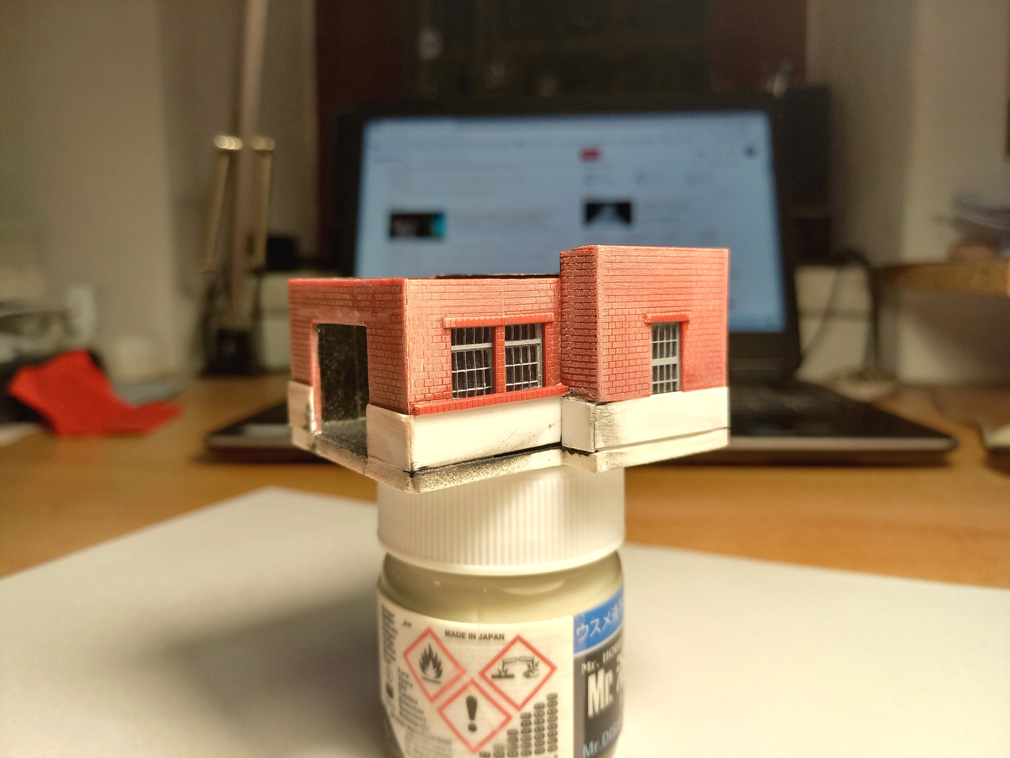

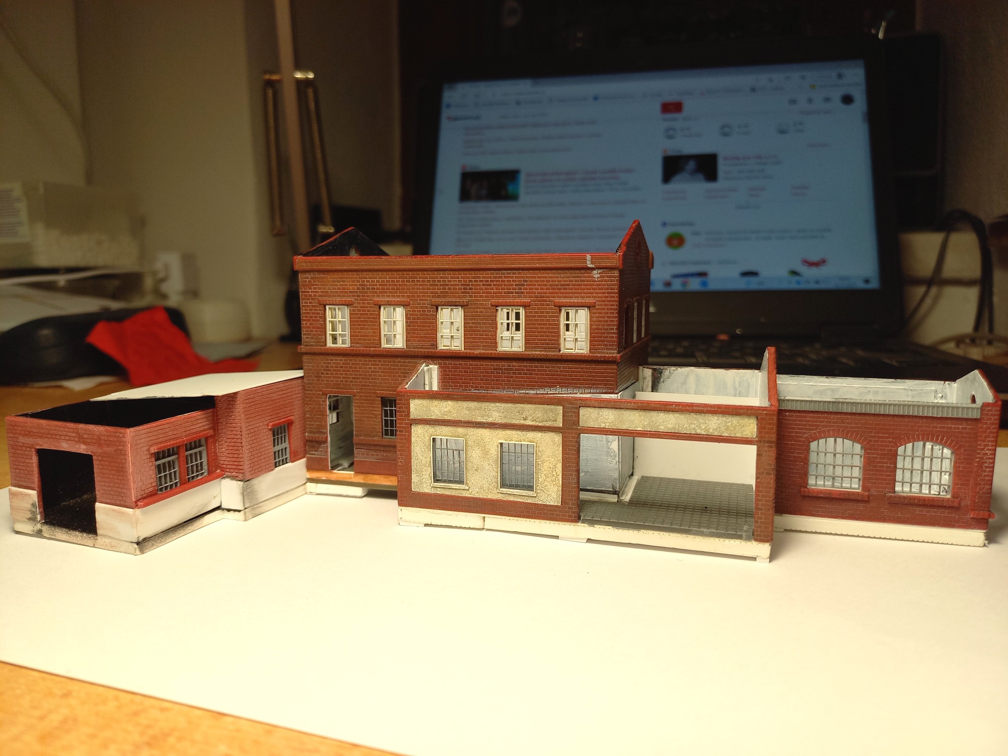

Začal jsem pracovat na dokončení "továrny". Bylo mě líto ještě různých zbytků, tak jsem si dodělal zase nějaká okna z polotovarů a spíchnul ještě takovou menší přístavbu. Bude mít dvoukřídlá vrata, takže se tudy bude dát i něco expedovat či naskladnit. Tato část bude jakoby v rámci její adaptace v průběhu doby omítnutá celá. Takže nahrubo obroušeno a přijde to přetmelit. Bude to taková "odflinknutá" fasáda, sem tam prolezlá nějaká cihla, nebude naškodu :-) Střecha bude už jen pultová, klín štítu přijde asi z prken.

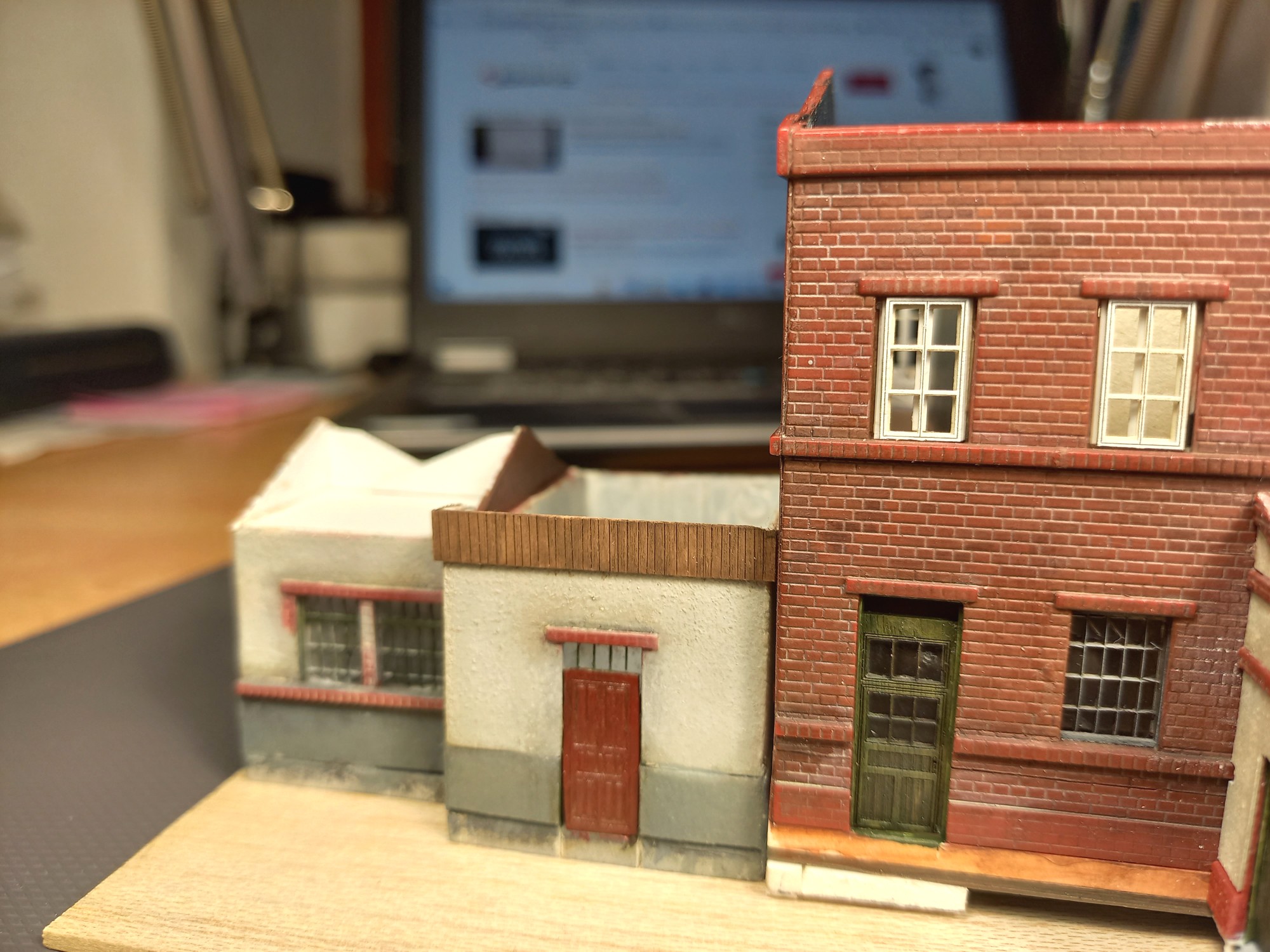

Tak nakonec jsem tuto přístavbičku pojal v jiném hávu, jako "novější" vůči zbytku, zase omítnutnou, trochu hala-bala. Otočím ji o 90°a bude to jakože kotelna s nějakou "dílnou". Za ní bude komín, zleva budou vrata, kterými se dovnitř bude ládovat co bude třeba :-) Víc už se s tím piplat nebudu. Zabuduji nějaké LEDky a zbytek až mi dorazí chybějící matroš na střechy.

Já se musím vždy kouknout, zda je to fakt N. Finální verze parádní, líbí se mi jemná patina. Až to bude z kolejí, s doplňkami, bude to skvělé.

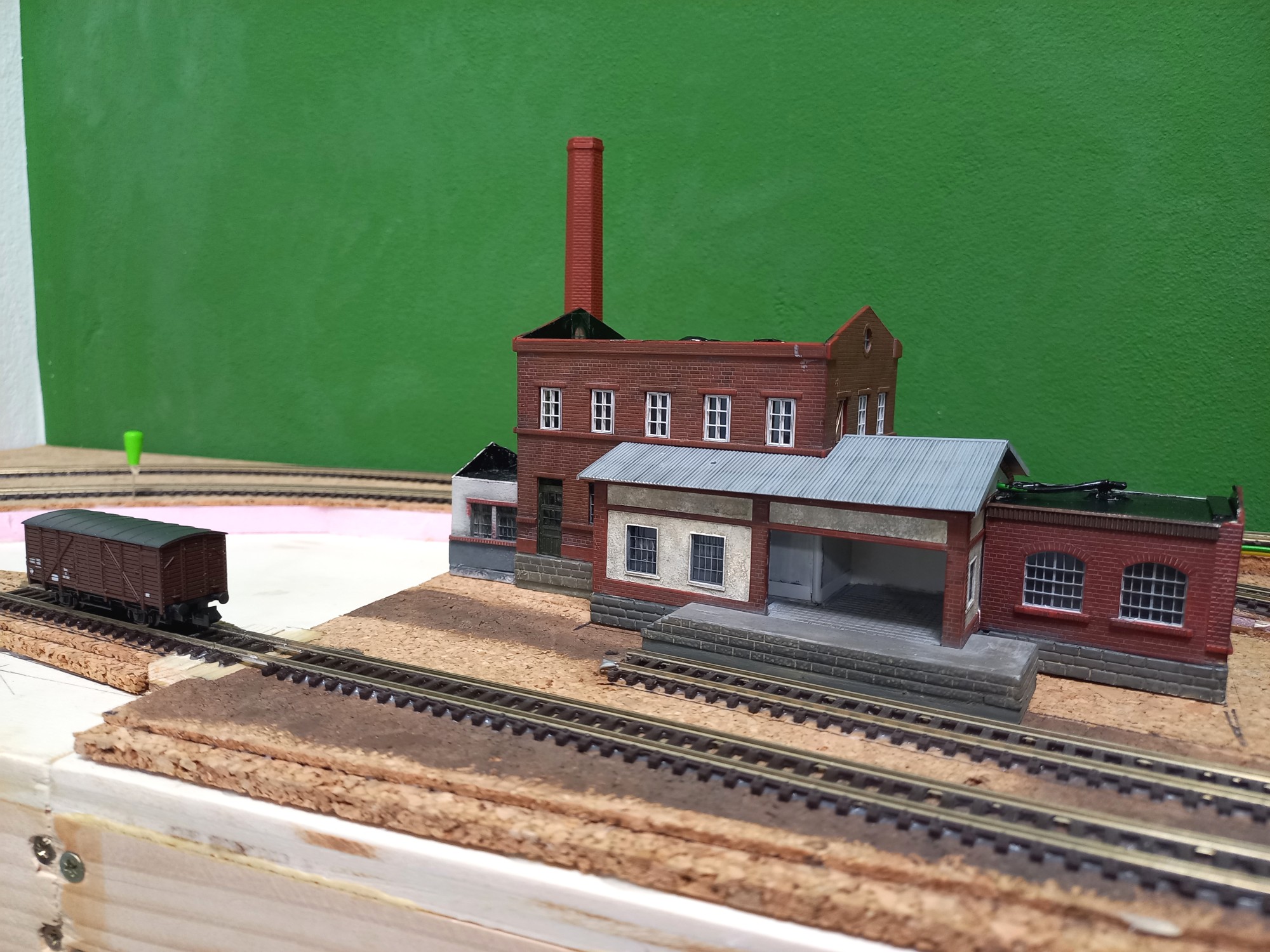

Doplnil jsem LEDky na osvětlení, tím pádem můžu postupně dodělat střechy, stříšky a ostatní drobotinu. Zatím mám jen tu nad prostřední částí. Z původní stavebnice jsem ji zreinkarnoval na plechovou. Dále prodloužená jedna kolej vlečky na druhý segment, pro volnou nakládku/vykládku. Upravil jsem ještě i tu poslední přístavbu, tak aby mi celá stavba zůstala na tom hlavním segmentu.

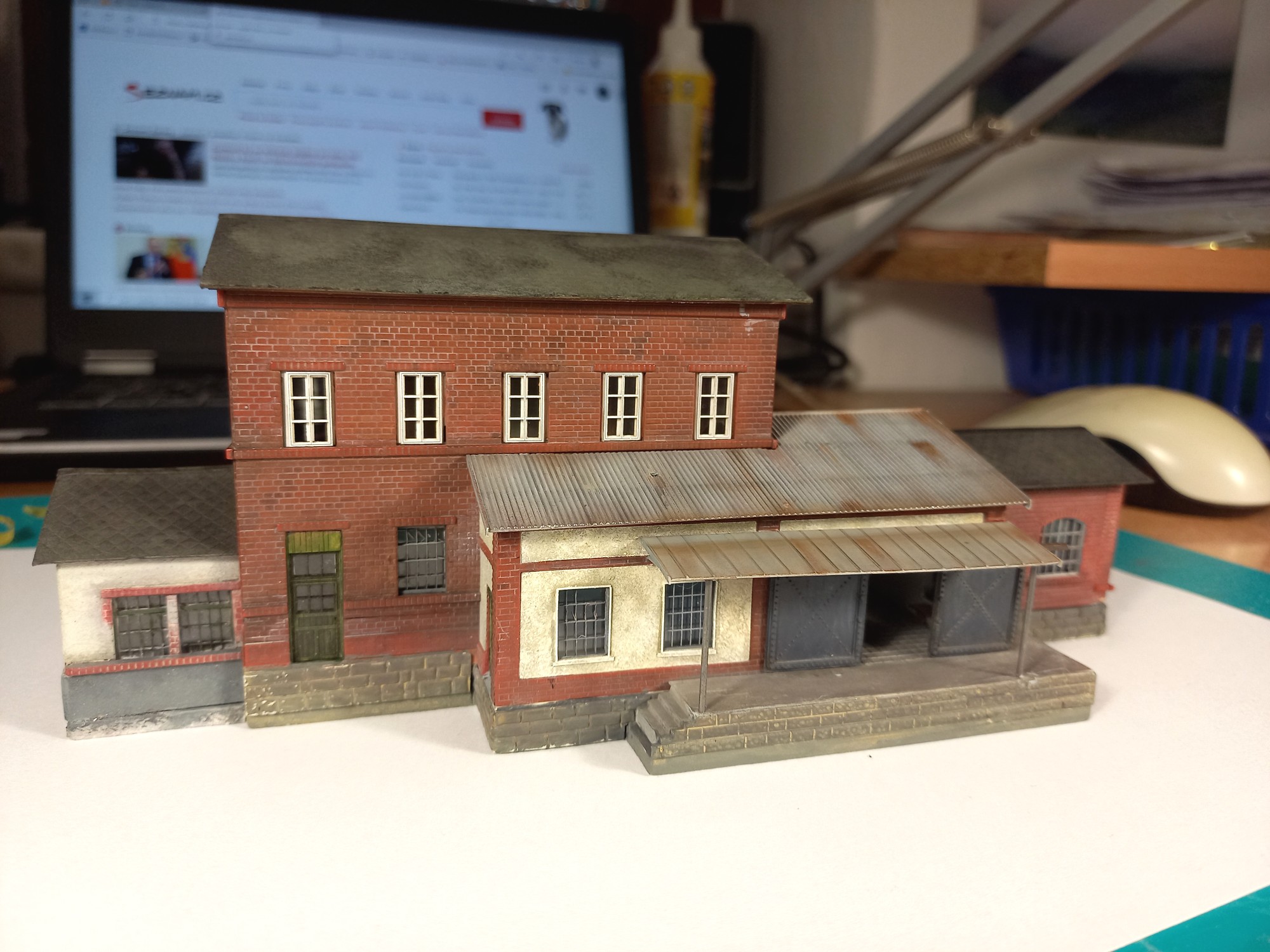

Včera dorazil materiál od KB model. Hlavně střechy, které jsem chtěl mít eternitové. V eNku vypálené ve 3D velmi pěkné provedení, chválím. Kartonky jsou podlepeny v ploše pl. deskou 0,25, hřeben přestříkaná maskovací páska. Stříška nad rampou je jen z té samé desky, falcy jsou z vytažené niti a zvýrazněný jen pistolí. Ještě zbývá komín a stříšky nad dveřmi a hrubý produkt bude hotov. Tím pádem se mohu vrátit k segmentům. Tam zbývá zapojit srdcovky a půjde se na terén. Mezitím dokončení mostu a dva strážní domky taky od KB, zmenšené do N.

Perfektní! Prosímtě z čeho je ta krytina "vlnitý plech" ještě než jsem se rozhodl dát taškovou střechu na své staniční budově hledal jsem něco co by vypadalo jako vlnité azbestocementové desky... Používalo se to taky jako krytina...leč nic mne nenapadlo a asi jsem špatně hledal.
