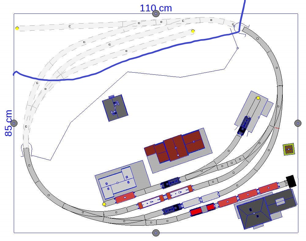

Příspěvekod Sniper » pát 05 bře, 2021 12:17 pm
Tak na základě úpravy od Jirky Zlámala bude toto finální řešení, čímž mu za to moc děkuji :-)
ještě musím dovymyslet umístění té cihlové nádražní budovy a silna a pár dalších drobností :-D
se štítem, nebo na něm.

Příspěvekod Střelec » pát 05 bře, 2021 6:30 pm
Skryťák bude v tunelu, nebo za kulisou? Z hlediska obsluhy by měla vhodná kulisa (mírný travnatý svah zakončený kolem hrany remízkem/křovinami, ze strany skryťáku vhodně strukturovanou opěrnou zdí, stačil by ale pás lesa na terénní vlně) řadu výhod. Usnadnění obsluhy, úspora materiálu při stavbě, zjednodušení údržby. Pokud by se jelo v digitálu, mohli by v případě potřeby kolejiště obsluhovat dva lidé - každý svou stanici.

Příspěvekod Kavka_ » pát 05 bře, 2021 7:11 pm
Sniper píše:Tak na základě úpravy od Jirky Zlámala bude toto finální řešení, čímž mu za to moc děkuji :-)
Jo, tak takhle je to už moc pěkné!
No a pokud kulisu - je to otázka, z jaké stran má být ideálně viditelno, je-li to z čela, nechal bych vlevo tunel a doprava kulisu/nadjezd atp....

Re: MIni TT kolejiště 85x110
Příspěvekod Sniper » pát 05 bře, 2021 9:24 pm
rád bych udělal kompromis levou část bych rád zachoval jako pohledovou tzn zde bude modelovaný kopec, tunel ....
s pravou částí trochu bojuju, tam ještě nejsem úplně rozhodnutý :-)
přemýšlím o tom jak to bude vypadat buď tam bude kulisa nebo to zavřu a nebo bych udělal takovej polohybrid.
možná bych tu pravou stranu částečně zamodeloval aby tam byl vjezd do tunelu ... ale zároveň tam vymyslel z části kulisu. asi neumím vysvětlit přesně jak to mám v hlavě :-)
až budu modelovat tak se rozhodnu :-)

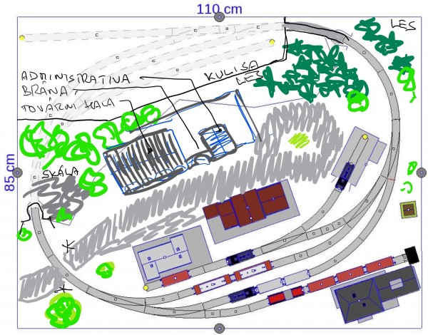

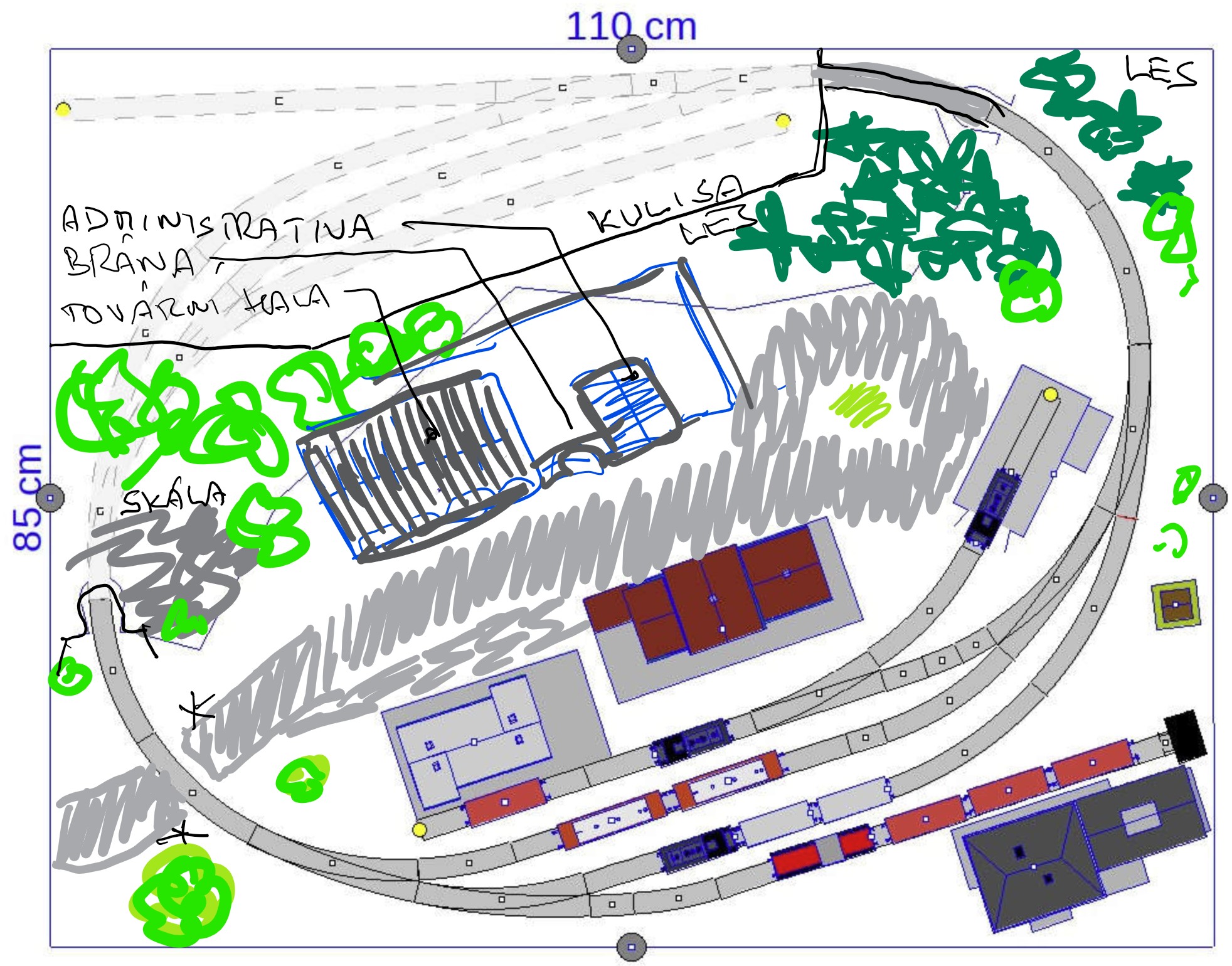

Příspěvekod Zlámalík » sob 06 bře, 2021 12:07 pm
Ještě bych se na to podíval, jestli mě něco napadne, ale zásadně to překopávat nechci, není to moje :D
Vlevo bych nechal tunel, viditelný portál a kus kopce, přechod do kulisy a hustého lesa, vpravo pak jen les, za který by vlak zajel. Modelovat tam portál skoro "za rohem" nemá asi cenu.
Továrnu, pokud autor chce, dát na střed, postupně zleva halu, bránu, administrativu a za ní nádvoří. Inspirace na carendt.com, tam je těch "shifting puzzles" mraky, často s továrničkama.

Příspěvekod Zlámalík » sob 06 bře, 2021 12:51 pm
To by bylo, aby to tam nevešlo! Plánek viz mail.

Příspěvekod hank » sob 06 bře, 2021 1:57 pm
Když už je ta fabrika takhle namáčknutá na kulisu, tak může být sama znázorněna jako další - bližší - poloplastická kulisa. Kulisy klidně mohou mít více úrovní, čímž se dosáhne zdání větší hloubky prostoru...

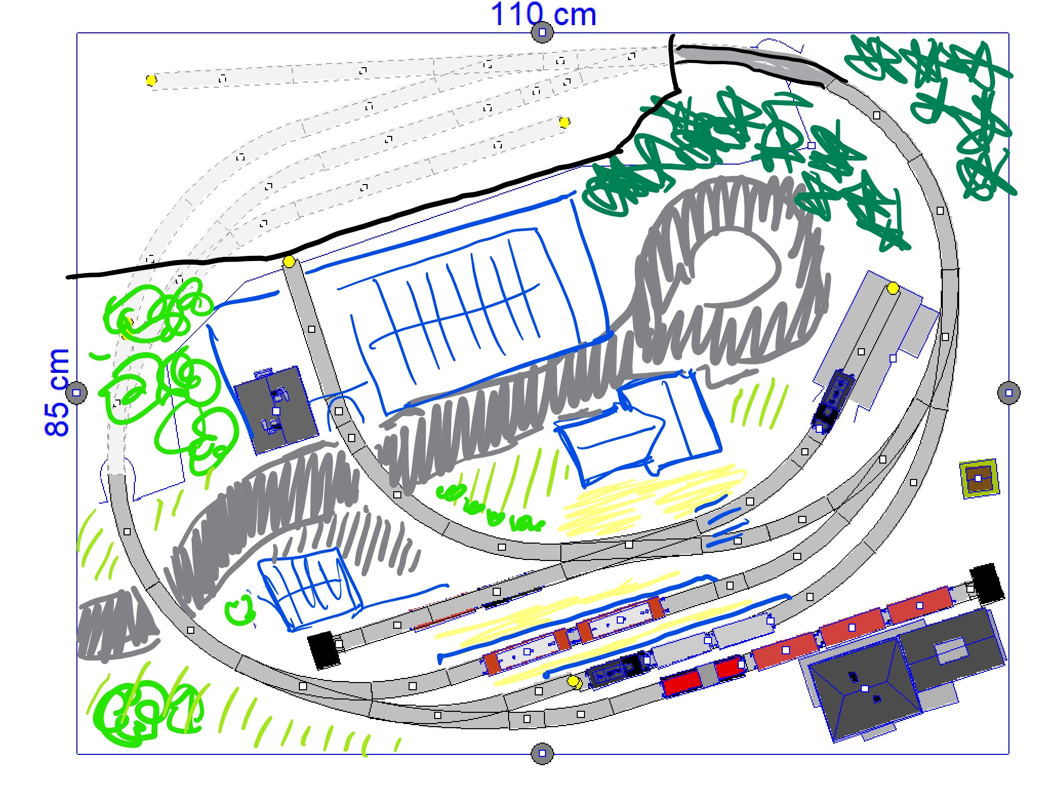

Příspěvekod Ivan » sob 06 bře, 2021 4:24 pm
Poslední verze Snipera se mi moc líbí, ta doplňena továrna od Zlámalíka je na mne už moc.
Vlevo tunel, vpravo kulisa s lesem - tak to přesně mám já a pořád si myslím, že je to pro mini fajn varianta. Můžeš juknout do vlákna "Jizerka", jsem však zatím v době polystyrenové, ale pro představu snad pomůže. Koncept kolejiště je podobný.
