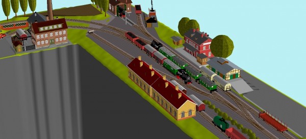

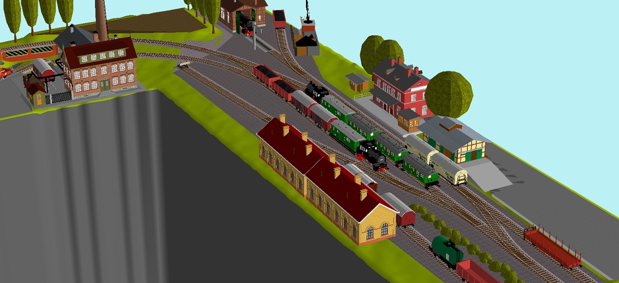

Jen k tomu 3d obrázku, na tý části s přesuvnou není nic ke koukání, nešlo by sem dát přiblíženou jen tu část s puzzle? Takhle toho celkově není moc vidět..

Michal Šuhajda píše:Posuňme se někam do doby, kdy naši předci pohřbili monarchii a republika slaví 12rok existence.
Michale, ty jsi rozený drážní krajinář a spisovatel, paráda.

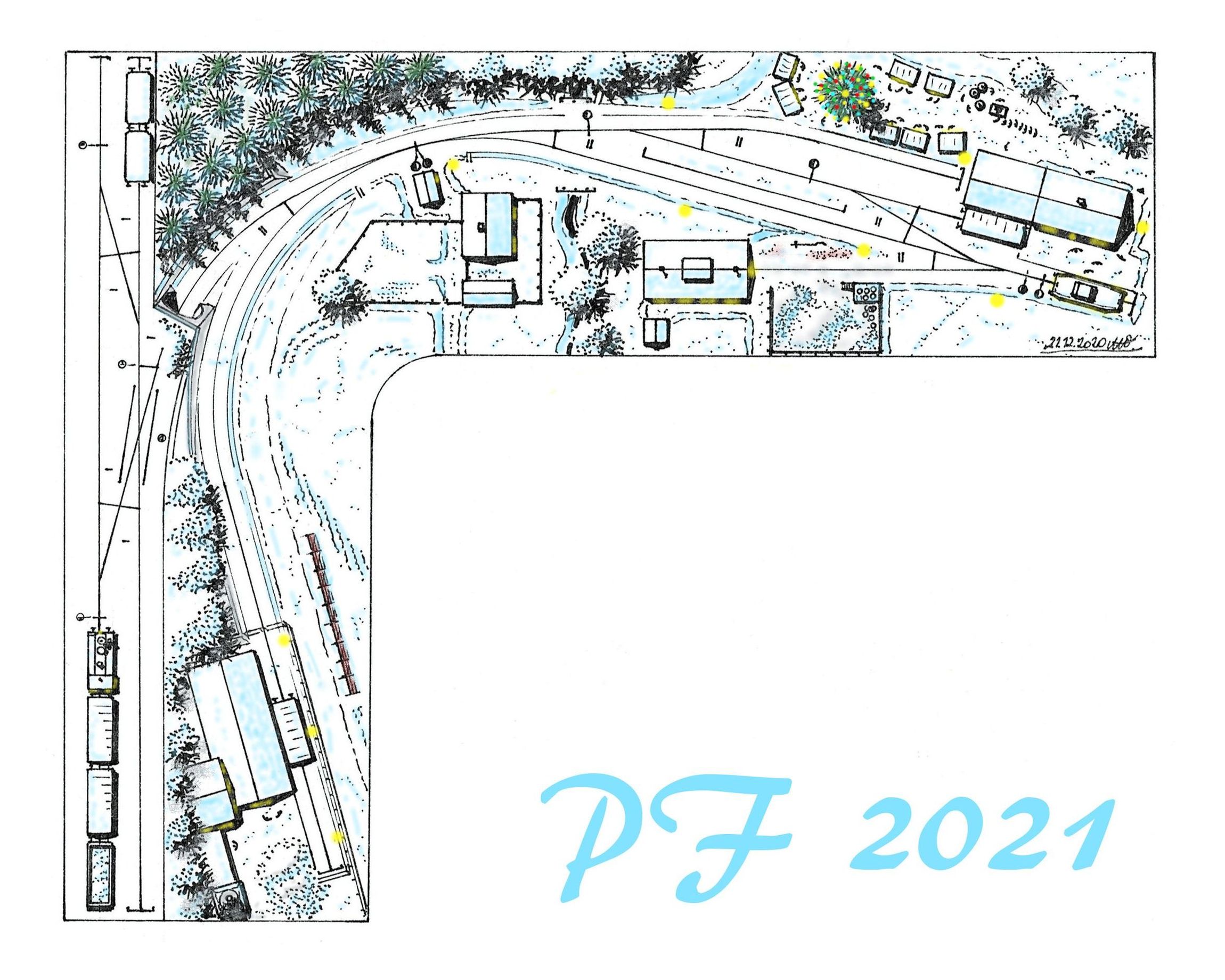

milan 008: Já myslím, že MIchalovo řešení je super, má šmrnc, má opodstatnění a už máš i příběh a tedy můžeš sestavit i grafikon. Snaha to zase rozstřelit po celým panelu to kazí, stanice bývaly kompaktnější.
Z délky 245 na 200 to dostaneš snadno - údolí bude menší a les taky, fabrika se taky fous zkrátí a máš hned místa dost.
Odkazovaný plánek Milana Ferdiána jako PF2021 je tento:

Příspěvekod Michal Šuhajda » pát 15 led, 2021 4:01 pm
Ahoj Milane,
v příloze posílám opravenou verzi, která už odpovídá celkovým rozměrům 200x140 cm.
V původním návrhu naštěstí byla širá trať pojata velkoryse, takže i po zkrácení to nevypadá špatně.
Obrázky jsou na mém Rajceti
Zmenšil jsem šířku , takže je u obou ramen kolejiště "jen" 40 cm, ale to není podmínka.
Jinak platí vše dle minulého příspěvku.

Příspěvekod milan008 » pát 15 led, 2021 6:19 pm
Díky Michale, já mezitím nelenil a udělal jsem si návrh také s tím zůžením na 40, akorát že mám tu továrnu vpravo nahoře :D jsem na ten horní roh zatížen, ale tvůj návrh je lepší, tak to svoje sem ani dávat nebudu.

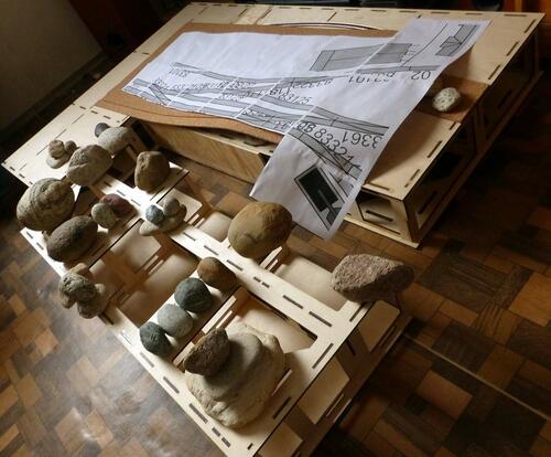

Příspěvekod milan008 » sob 23 led, 2021 1:56 pm
Počátek

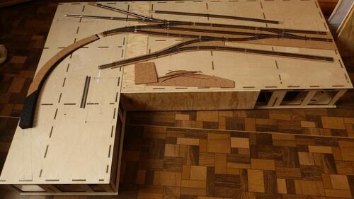

Příspěvekod milan008 » úte 09 úno, 2021 7:25 pm
Ono by se mohlo zdát, že se nic neděje, ale opak je pravdou, pracuje se na HW
a také usilovně na SW

milan008 píše:Počátek
Tak tohle jsou ty Kameničky!
Příspěvky: 3171
Re: Milanovo TT-MINI
Příspěvekod milan008 » stř 10 úno, 2021 8:53 am
No, jo, pojaté trochu jinak :D

Příspěvekod martin.havranek » stř 10 úno, 2021 3:48 pm
Ahoj, rámy asi budou od firmy Hacker? Jak se s nimi pracuje? Jak je řešené spojování jednotlivých segmentů?
martin.havranek
Příspěvky: 81
Příspěvekod milan008 » stř 10 úno, 2021 5:41 pm
Ano, rámy jsou od Hacker, spojování segmentů nemají vyřešené, je to samodomo. Segmenty mají přesah horní i dolní části 10mm, takže tam bude vlepená 10mm překližku a sešroubované k sobě. Tedy tak to bude u třetího segmentu. Spojení těch dvou na fotkách bylo trochu komplikovanější, protože jsem tam potřeboval vsadit 10cm mezikus. A to jsem ještě jeden segment 100x80 řezal napůl, protože jsem potřeboval rozměr 200x40 :D
