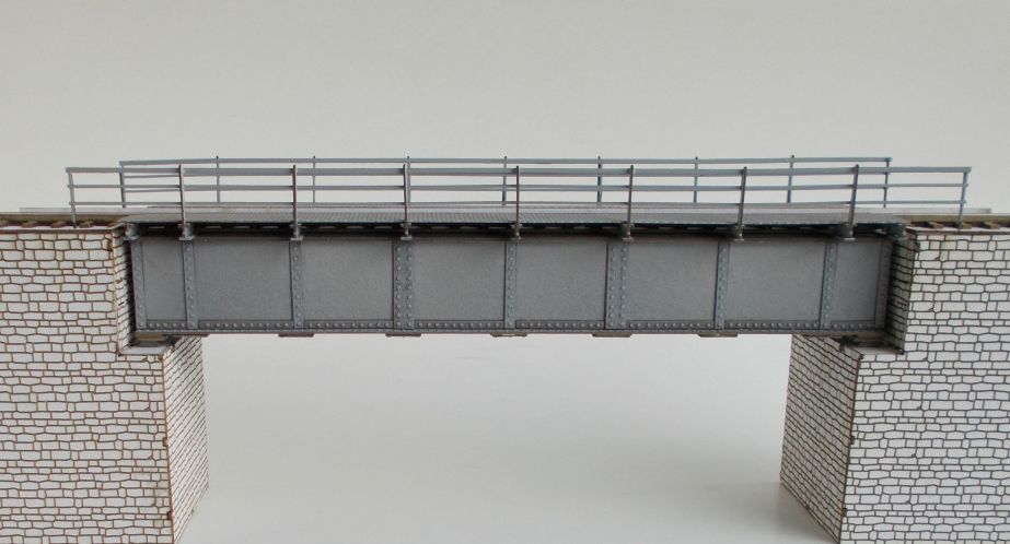

Pokud jde o ten pevný nosník, tak se bavíme o něčem takovém?
https://mapy.cz/zakladni?x=17.5928866&y ... itch=0.003

Přesně tak

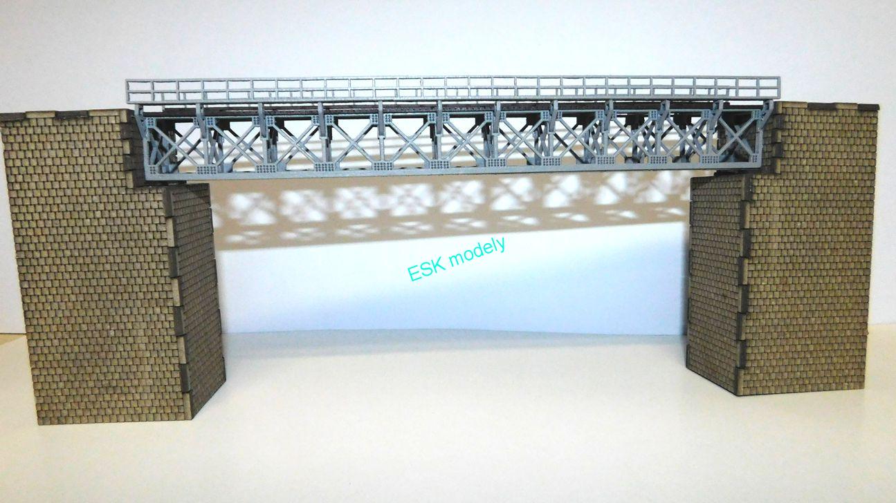

Příspěvekod Ivan » čtv 03 pro, 2020 4:11 pm
Cesar82 píše:Epochou bych to chtěl postavit do IV. epochy, popřípadě V. epochy.
Dělá ho KB model (pan Barták,) viz obrázky výše. Stavěl jsem ho, příjemná stavba. Nevím jestli bude stačit délka, s panem Bartakem se dá ale domluvit i na jiné variantě.

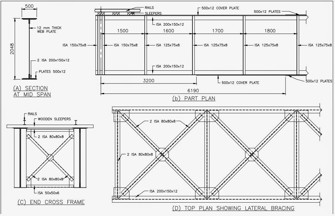

Příspěvekod hank » čtv 03 pro, 2020 7:52 pm
Cesar82 píše:A nemáte náhodou někdo nějaký výkres k těm mostům?
Tady máš přímo návod ke scratch stavbě:
https://www.kzm-praha.cz/rady/stavby/ocmost1.zip
Nebo zkus tohle:
http://www.schmalespuren.de/ss-web-v4_002.htm
Sice je to na metrovém rozchodu, ale když dodržíš pravidlo, že výška nosníku má být asi 1/6 jeho rozpětí, můžeš konstrukční prvky použít.
Mohlo by se ti taky hodit třeba tohle:
Kdyby ti stačily kratší konstrukce, tak pruské dráhy KPEV měly na přelomu 19. a 20. století sbírku normálií mostních konstrukcí světlosti 1 - 9 m. Můžu poslat, když mi napíšeš kam..
Kdyby sis chtěl započítat sám, stavební a dopravní fakulty/katedry skoro všech zdejších technik mají na netu vystavená příslušná skripta. Klíčový pojem: návrh ocelového nosníku. (Dokonce je k tomu k mání i prográmek, který to počítám sám: https://www.instaluj.cz/nosnik)https://www.instaluj.cz/nosnik
A pak ještě taky mostaři mívají různé konference a vydávají z nich sborníky, kde jsou popisy a výkresy novostaveb i rekonstrukcí nejrůznějších mostů. Zkus třeba http://www.mosty.cz.

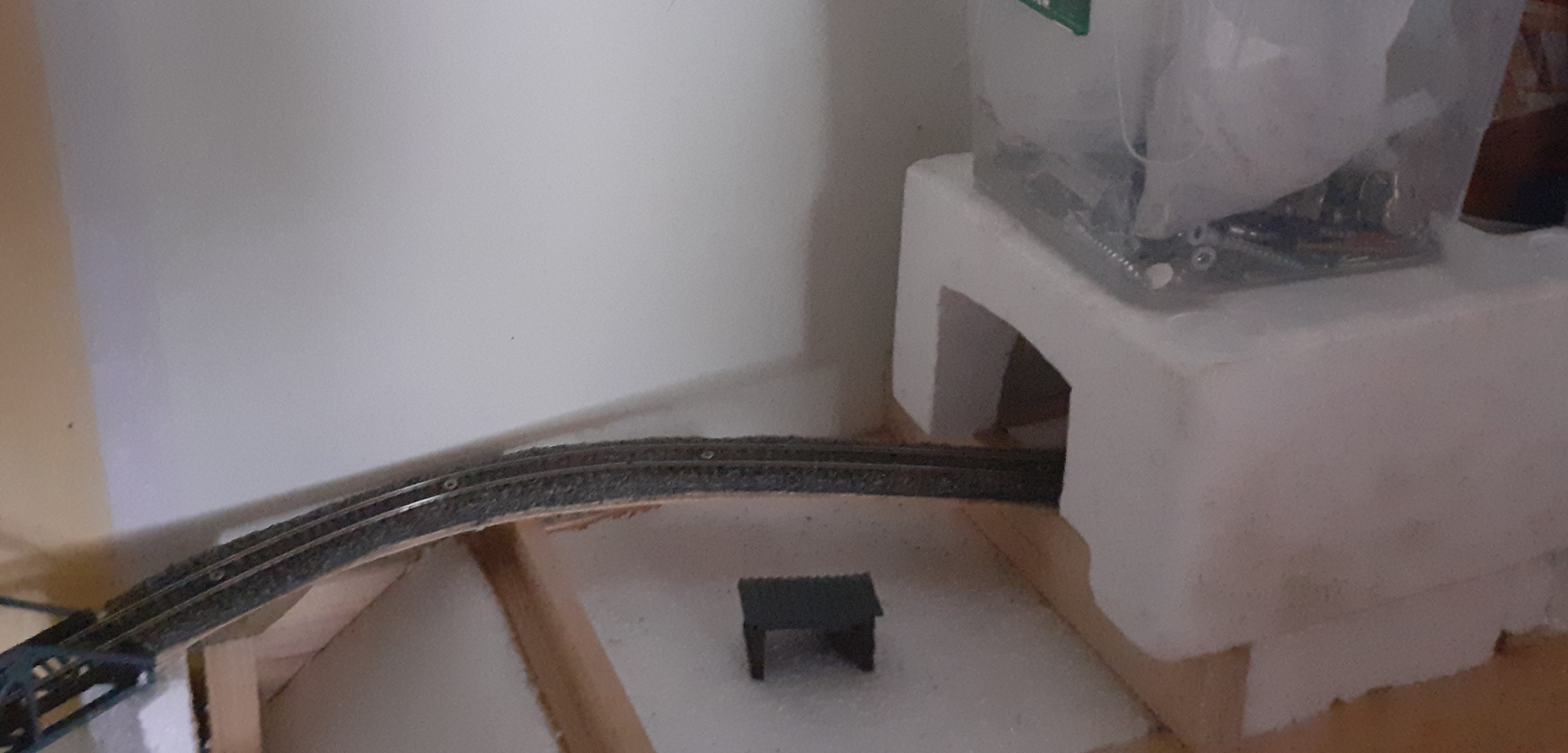

Příspěvekod Cesar82 » ned 09 led, 2022 6:33 pm

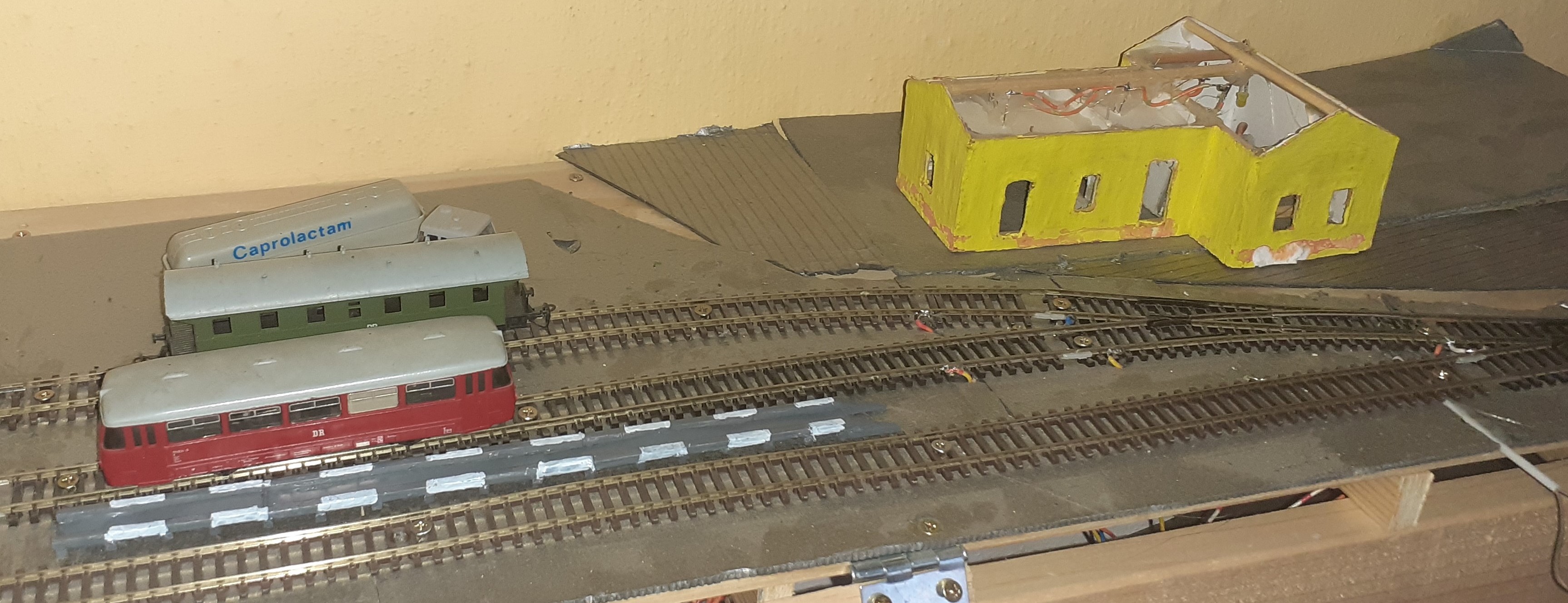

Tak jsem využil čas, který mi poskytl ten zákeřný virus a opět po čase trochu postoupil s prací:
Hrany sypaného nástupiště. Od nástupiště povede pěšina k staniční budově. Ta bude tam, kde stojí ono torzo.

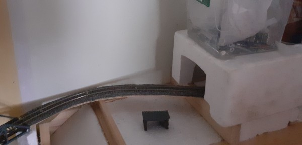

Zastávka u tunelu. Portál bude kolmo na koleje.

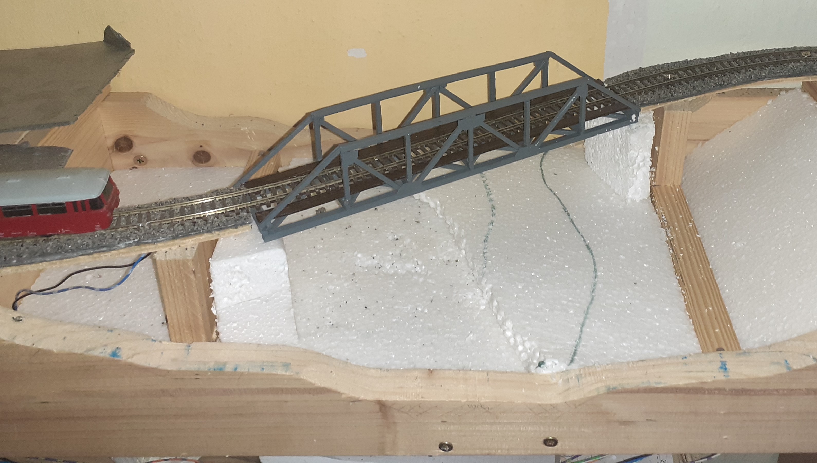

Most přes potok a polní cestu

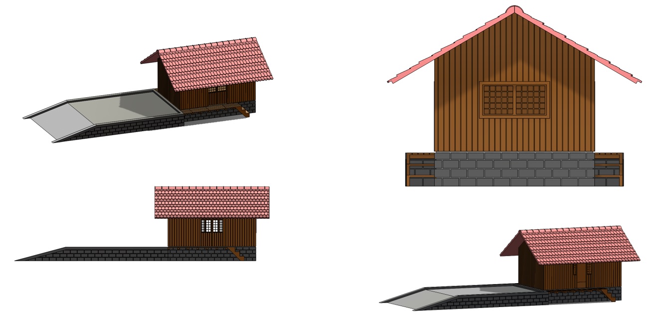

Příspěvekod Cesar82 » ned 10 dub, 2022 6:20 pm

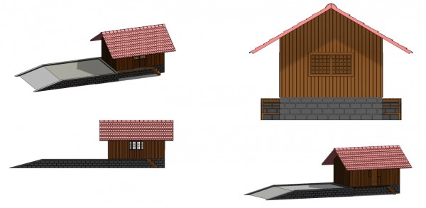

Tak jsem využil posledních dní, kdy se venku počasí úplně zbláznilo a doslovně naplňuje svůj aprílový charakter a vytvořil toto:
Cesar82
Příspěvky: 53
Registrován: čtv 07 dub, 2016 4:36 pm
Bydliště: Horní Studénky (okr. Šumperk)
Re: Koncová s točnou
Je to model pro 3D tisk, tak jsem zvědav.
Cesar82
Příspěvky: 53
Příspěvekod Ivan » ned 10 dub, 2022 7:09 pm

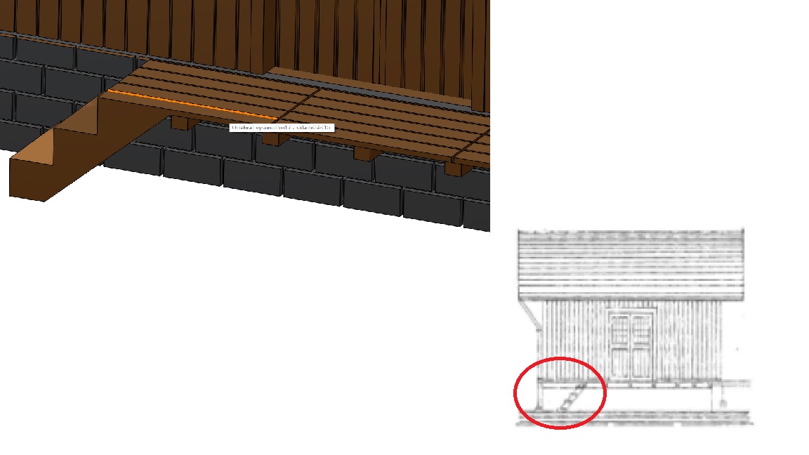

Neměly by ty schůdky začínat až s koncem budovy? Dřevěná rampa taky mivala sloupky na podepření.
Na tisk jsem jinak zvědavý :wink:
Příspěvky: 2093
Příspěvekod Cesar82 » ned 10 dub, 2022 8:34 pm
Podle výkresu z galerie MF u tohohle typu začínají schůdky cca 1,9 m od hrany podezdívky.
Ty sloupky tam jsou, akorád nejdou vidět:
