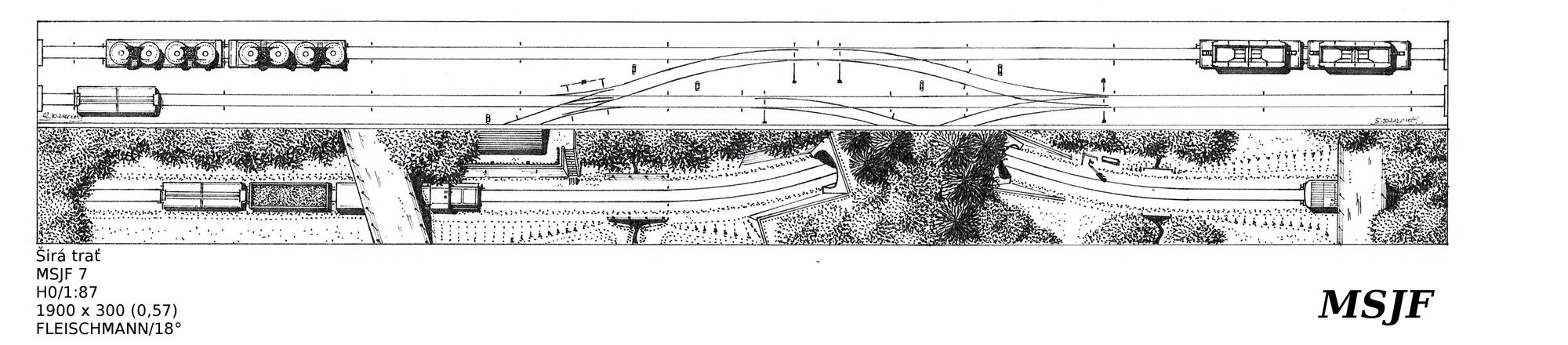

Příspěvekod milan ferdián » ned 18 říj, 2020 8:54 am

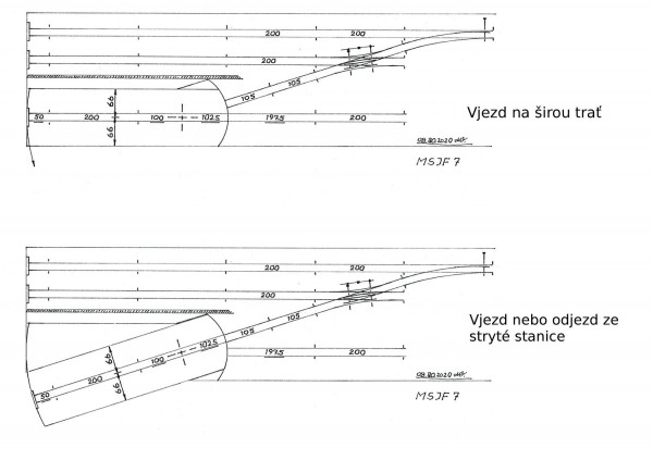

MSJF 7 Širá trať H0/1:87 1900 x 300 FLEISCHMANN/18°
Jak už název napovídá, jedná se o širou trať. Nákladní vlaky mohou použít jen levou stranu, protože malé řešení (to neprozradím, ikdyž zasvěcení o ní ví) dovoluje soupravám klasicky jezdit. Nákladní soupravy jsou tři, takže můžeme soupravy obměňovat. Stačí jedna lokomotiva pro všechny soupravy řady „Lego“. Osobní dopravu zajišťuje opět motorový vůz 810, který na pravé straně může být skryt pod silničním mostem a stromy.

Příspěvekod vojtas » ned 18 říj, 2020 11:57 am
Já vidím most a pod něj mířící kolej z angličana, je to tak?
vojtas
Příspěvky: 1357
Re: Česko/Slovenský "CARENDT"
Příspěvekod Dusan » ned 18 říj, 2020 1:56 pm
to asi proto, že tam zašitá ještě jedna celá kolej ....proto ten strážní domek hodně nad úrovní .... a nebo ne :-)
Příspěvky: 1358
Příspěvekod Kavka_ » ned 18 říj, 2020 3:01 pm
...a že by tedy celá "podlaha" části od nadjezdu doleva byla jednokolejnou přesuvnou?
TT, V. - VI. epocha, ČD
Kavka_
Příspěvky: 511
Příspěvekod hank » ned 18 říj, 2020 3:11 pm
Kavka_ píše:...a že by tedy celá "podlaha" části od nadjezdu doleva byla jednokolejnou přesuvnou?
...nebo segmentovou točnou...
Příspěvky: 6908

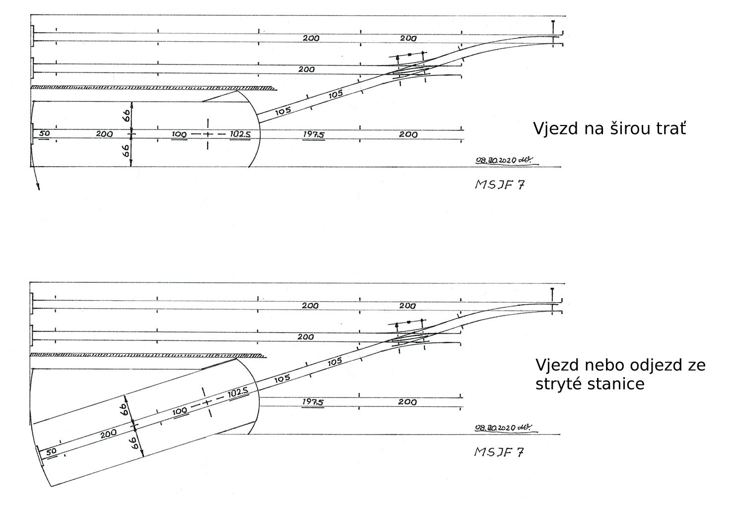

Příspěvekod milan ferdián » ned 18 říj, 2020 3:27 pm
hank píše:
Bingo, 100 bodou. Zde je obrázek celé odkryté točny od krajiny, silničního mostu a opěrné zdi se strážným domkem.

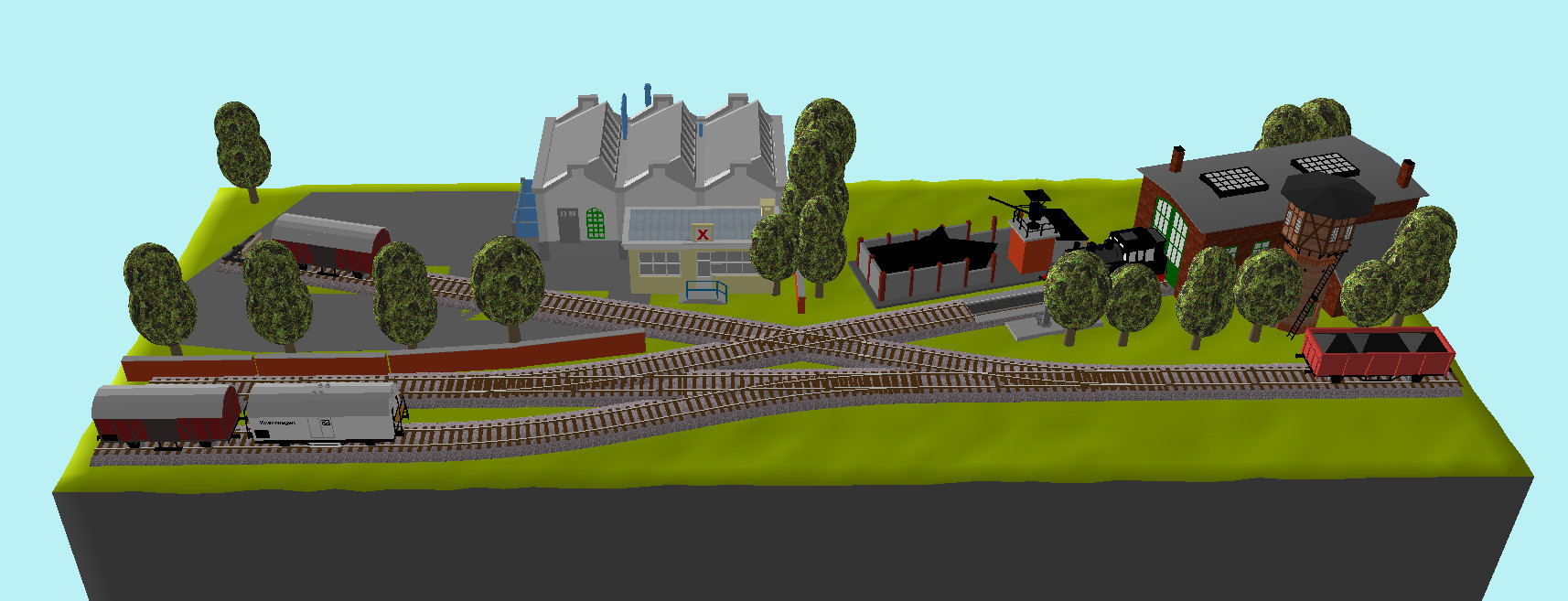

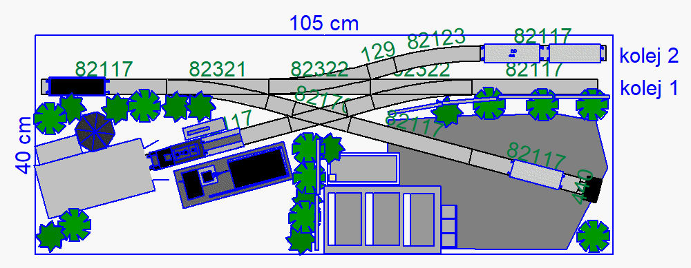

Příspěvekod loscarlos » pon 26 říj, 2020 3:32 pm
Tak jsem se taky nechal "zblbnout" na mini :-).
Přikládám svou verzi z WT. Přidal jsem jednu vyhýbku a koncepčně mne napadlo to nechat spíš otevřené -> areál + "to za plotem". Viz obrázky.
Tam kde je uhelný vagon, by možná šel přidat skryťák / přesuvna. Šoupat by se mohly až 4 vozy - 3 na vlečku + 1 s uhlím k topírně.
Uvidím jak to bude působit, až to začnu skládat. Na provoz BR80, nebo pára 200 Tillig, kolejivo Tillig.
