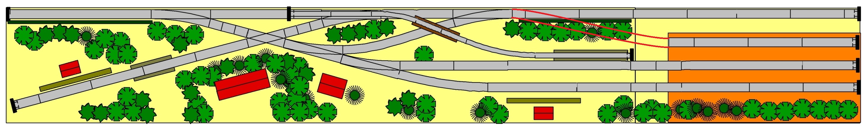

Díky Milanovi F. a Jaromírovi /jafobe/ za pěkný a netradiční layout. Je rozhodnuto a dnes jsem na tenhle miniprojekt objednal kolejivo. Jak už jsem psal, tak z prostorových důvodů budou mimořádně použity výhybky Tillig 15°a k nim od téže firmy 30°křižovatka. Jak to bude s konkrétní krajinou uvidím až po položení kolejí. SN na levém segmentu možná zakryje nějaký sklad a zeleň. Kolejiště bude ze dvou rozměrově shodných segmentů o celkovém rozměru 2960x400mm.

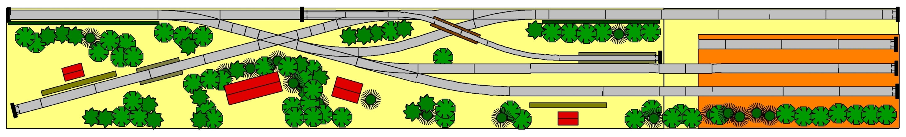

Po různých variantách nakonec zvítězila časově, finančně i prostorově úspornější varianta pouze "jednosegmentového" minikolejiště MSJF 6. To bylo oproti plánu Milana F. a Jafobe pouze mírně upraveno prodloužením délky segmentu a doplnění jednou dopravní kolejí. Výsledný rozměr bude 1960x360mm. Naštěstí šla ještě u prodejce upravit objednávka kolejiva Tillig standard, takže za ušetřené finance si mohu na tenhle projekt pořídit nějaké loko a kiplory H0e :wink:

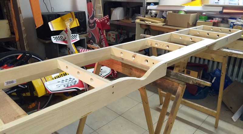

Ještě asi 2 týdny budu čekat na kolejivo od Tilliga, tak jsem zatím k segmentu 1960x360mm alespoň napojil malou přesuvnu 700x360mm, která mi zůstala doma po prodeji kolejiště H0. Tu budu moci podle nálady alternativně připojovat ke vznikajícímu minikolejišti :D :wink:

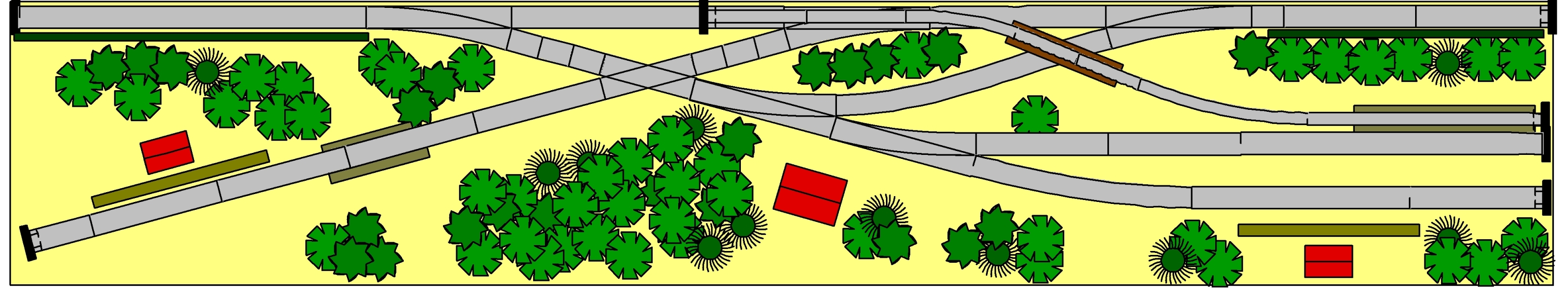

Zatím mi to vychází bez přesuvny tak, že se na levou výtažnou kolej v SN vejde pára řady 422 Malý bejček, nebo T211 + 3 krátké dvouosé vozy a na pravou výtažnou o jeden vůz méně. Buďto na tu pravou stranu vždy doplním cca 12 cm šturc, nebo tu zmíněnou přesuvnu, čímž se pravá kolej v SN prodlouží o 70 cm. :wink:

Ahoj Hanku. Jen taková myšlenka. Vzhledem k tomu, že úzká je nad úrovní tratě, šlo by ještě přidat jednu výhybku, která by se využívala jen v kombinaci s přesuvnou a mohlo by to dát další možnosti provozu. Nejsem si ale jist, zda by to vyšlo, co se týká geometrie. JInak to vypadá skvěle. :)

Díky Trixt :wink: . Nápad je to na určitě na zvážení a navíc jednu pravou Peco výhybku mám doma. Je to sice ta ostrá, ale ta v SN zase tak nevadí :wink:
