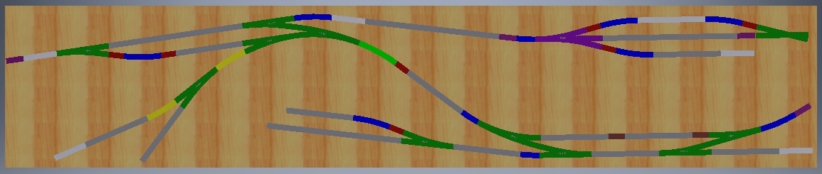

Už jsem nebyl dlouho za pitomce tak to zkusím zase... :wink:
Na původním návrhu se mě nelíbí nádraží do oblouku a připadá mě málo místa na oddělení stanic a vlečky. Zkusil jsem tedy úvrať narovnat a vlečku zaústit do úvraťové stanice. "Mašle" jsem odstranil a použil IBW. Výškové poměry jsou libovolné pouze s ohledem na rozumné stoupání/klesání. Kolejivo Tillig , žluté oblouky R310 , modré R353. Změna na Kuehn by asi byla možná ale obloukové výhybky bych nahradil klasikou WR20/WL20. Já používám obojí kolejivo a někdy i v kombinaci. Tož asi tak... :)

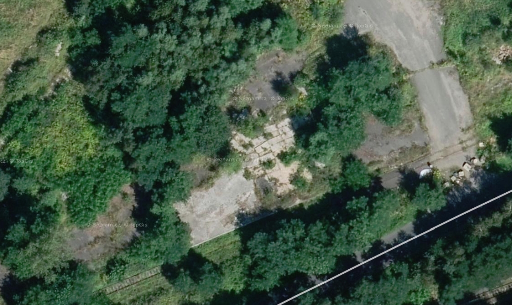

Otázka vlečky zůstává k diskusi. Já na ní na počátku nijak netrval, vyšlo to spíše jako bonus - v mé představě to je koutek, kam se dá odstavit motorák/souprava na zarostlou odstavnou kolej před hustý les jako na fotodioráma. Druhou větev vlečky jsem pak přidal, když jsem na vlečce u Duchcova našel nákladovou rampu tak nějak uprostřed ničeho - takže mi přišlo, že tam bude opodstatněná, i když ta kolej půjde jako že dál do nějakého závodu. Pořád je to o tom, že já to stavím jako kolejiště V./VI. pro motorové vozy, tedy dlouhé jedno či dvou vozové jednotky bez potřeby manipulace, rozpojování a spojování - tedy oblouk, ani v nádraží mi až tolik nevadí...

Osobně si myslím, že na původním návrhu jde už jen máloco zlepšit... Souhlas s Kavkou. tady jen ještě pokus s kolejivem Tillig a jednou IBW výhybkou, "inspirace Hopeter". Zakřivení oblouků by se muselo doladit, jsou to flexi. Vnější oblouk úvraťové R450/45°

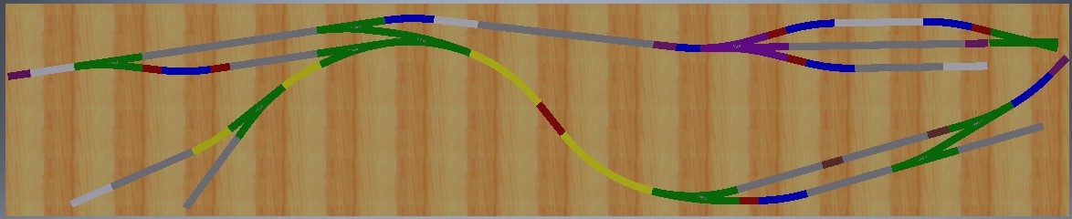

Ještě poslední řešení pro výše popsaný případ. Největším problémem nejsou radiusy oblouku ale protioblouky ( esíčko )
Vlečka může být v jedné nebo v druhé stanici a klidně i v obou... v dnešní době třeba polorozpadlé bez provozu. :(
Řešení SN je taky libovolné. Může být s možností objíždění nebo jen kusé koleje jako původně.
Radiusy jsou 7,5°R353 a 15°R396 a k tomu radiusy IBW. Pokud by vadilo nádraží rovnoběžně s hranou stačí místo oblouku R353/7,5°dát R353/15°( možná i R396/15°) a ubrat G36,5 na volné trati. Toť vše. :wink:

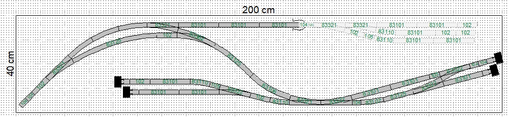

Prosím tě, jak dlouhé ti vychází staniční koleje? Já to podle těch obrázků pořád nemůžu do Wintracku nalámat.

Příspěvekod hopeter » sob 16 úno, 2019 11:08 am
Standartní kusovky Tillig 166 šedá , 82 sv.šedá , 41,5 hnědá , 43 fialová , 36,5 červená , oblouky 396 zelená , 353 modrá , 310 žlutá. Ta "mašle" v SN na konci je segmentová přesuvna (točna) ala hank61. :wink:

Příspěvekod JBr » ned 17 úno, 2019 8:31 am
Díky, už se zadařilo. Jen mi to WinTrack tedy kreslí zatvrzele větší než je to na tvém obrázku, takže se to do prostoru 200x40 skoro nevejde (není tam prakticky žádný volný prostor nad a pod, který ty v obrázku máš).
Moc se mi tahle myšlenka kolejiště líbí, na vlečce dole bych si dokázal představit třeba nakládku v malém lomu, ale na obrázku bez rozměrů to bohužel všechno tak nějak vypadá větší :) Po překreslení a konfrontaci s reálnými rozměry kolejí a hlavně délkami potenciálních souprav mi přijde, že byť jsou tam přidané vlečky, tak je to provozně pro nákladní dopravu v podstatě nepoužitelné, pokud si člověk tedy nevystačí se soupravou krátká lokomotiva a jeden vůz. Limitní je hlavně ta objízdná kolej v koncové stanici, do které je zaústěná vlečka, tam se reálně mašina s rozumným nákladním vozem mezi veksle nevejde (leda tak prasátko nebo legoušek s uhlákem a to ještě tak tak).
Pro čistě osobní provoz ucelených jednotek bez nutnosti objíždět to stačit bude, byť třeba Desiro bude taky stát od výhybky k výhybce, ale pokud by tam mělo být i nějaké hraní s náklady, tak by to chtělo minimálně půl metru navíc a celé to protáhnout.

Příspěvekod hopeter » ned 17 úno, 2019 10:13 am
Já witrack nepoužívám. Kreslím to ve 3D z kusovek , které mám podle katalogu Tillig ( Kuehn taky ). Šířku kolejí mám 14 mm ( bez pražcového podloží ) Zatím mě to vždy vyšlo i v reálu... :wink:
S náčrty tohoto projektu se začínalo na délce 170 cm , pak nastoupilo kreslení v měřítku a ouha ono je to krátké... :)
V mém návrhu jsou délky přímých staničních kolejí 332 a 412 což je pro krátkou lokomotivu a tři vozy max. Tyto slouží pro vjezd a odjezd vlaků , ty kratší jsou pro objíždění a manipulaci. Na minikolejišti je vše na doraz , někdy i za něj... a to se mě právě líbí :P

Příspěvekod JBr » ned 17 úno, 2019 10:54 am
hopeter píše:V mém návrhu jsou délky přímých staničních kolejí 332 a 412 což je pro krátkou lokomotivu a tři vozy max. Tyto slouží pro vjezd a odjezd vlaků , ty kratší jsou pro objíždění a manipulaci. Na minikolejišti je vše na doraz , někdy i za něj... a to se mě právě líbí :P
No, jezdím s vláčky v krabici od ukulele, takže o kompromisech něco vím :) Ale tady nejde ani tak o kompromis jako o provozní funkčnost.
Modelová situace, manipulák loko a dva vozy. Pokud budeš chtít dodržovat aspoň trochu provozní pravidla, tak vjedeš do koncové stanice, pak celý vlak vysuneš zpět skoro až na zhlaví do úvraťové, abys mohl přestavit na manipulační kolej koncového a zasunout ho na vlečku. Na vlečce (kde je místa dost) chytneš ložené vozy, přesuneš je na druhou kolej, odpojíš, prázdné zasuneš na nakládkovou, vrátíš se na druhou k loženým, vytáhneš jeden vůz do koncové, objedeš, šoupneš do šturcu, vrátíš se na vlečku pro ten druhý, vytáhneš do stanice, objedeš, nasuneš do šturcu abys připojil ten odstavený, pak to celé vytáhneš zase skoro do úvraťové stanice, abys přestavil na dopravní kolej a pak teprve odjedeš z dopravní koleje koncového do úvraťového.
S 20 cm navíc mezi koncovou a úvraťovou a 15-20 cm delšími staničními kolejemi v koncové by se to dalo udělat s méně kroky a nevjíždělo by se až do úvraťové stanice. Pokud by se nějaké cm daly přidat na výtažné koleji koncového, tak by se to ještě víc urychlilo.
