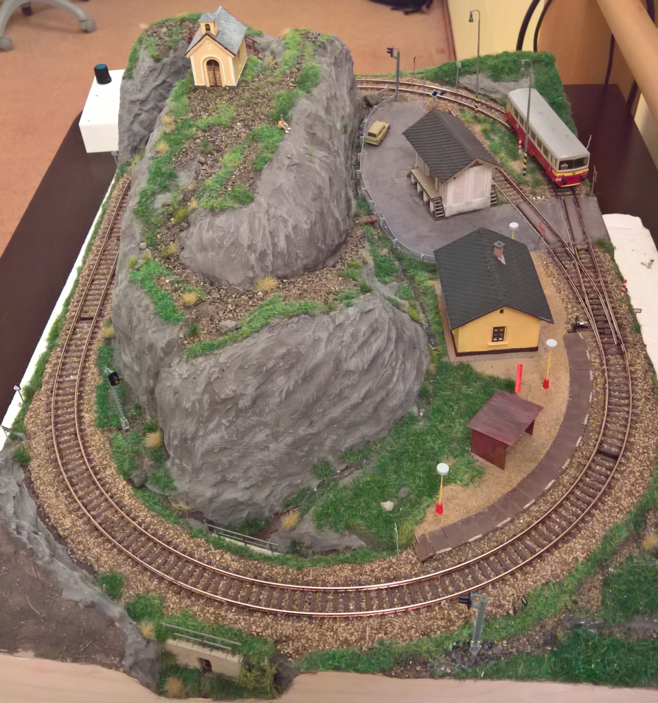

Tak k dnešku osazeny krycí návěstidla dle Vašeho konsenzu (ok, a také mého rozhodnutí).
Jak to vypadá, posuďte na obrázcích na rajčeti: https://kinclv.rajce.idnes.cz/mikrokolejiste
Náhled jeden zde:
Jen jsem se ještě pozastavil, ale mělo by to být:
1) projiždějící vlak - beze změny stále zelená na všech návěstidlech
2) posun - krycí červené a předvěsť žlutá
Jiná varianta v této konfiguraci není, předpokládám... ?

Příspěvekod sidlo » čtv 13 pro, 2018 8:11 pm
Kavka_ píše:Jen jsem se ještě pozastavil, ale mělo by to být:
Tak je to správně. Ještě bych doplnil návěst Stanoviště samostatné předvěsti krycího návěstidla na stožáru předvěsti

Příspěvekod hank » čtv 13 pro, 2018 8:16 pm
2) posun - krycí červené a předvěst žlutá
Ano, za předpokladu, že předvěst patří k tomu krycímu návěstidlu. (BTW, proč si neosadíš předvěst i v opačném směru?) A u předvěsti nevidím tabuli s křížem. V tomto případě bude kříž svislý.
Příspěvky: 6957

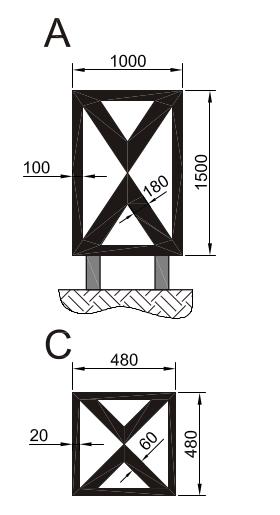

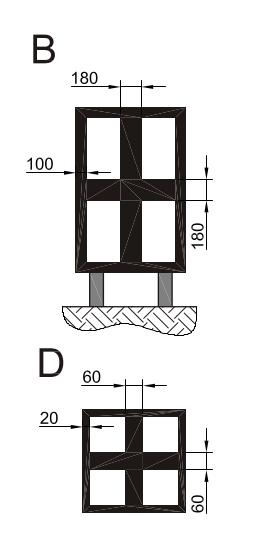

No jo, sidlo byl rychlejší... A ta cedule s křížem může mít i jiné rozměry, ten čtvercový tvar je podle nových norem, ale dřív to býval obdélník nastojato, nebyl na stožáru, ale stál kousek před ním.
Rozměry z přílohy k platné normě TNŽ 34 2605 máš tady:
Příspěvky: 6957

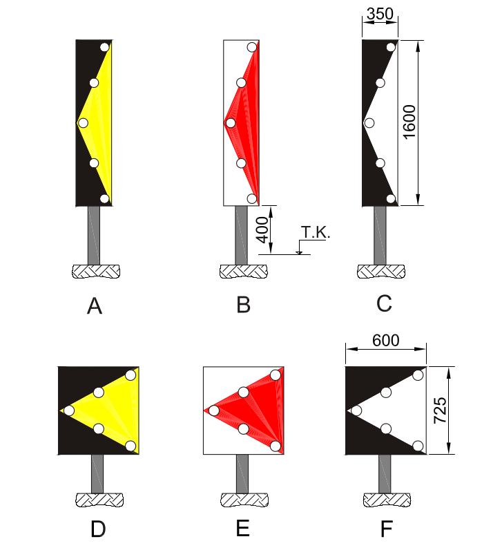

A ještě co říká TNŽ 34 2605 k rozměrům těchto upozorňovadel:
Zleva jsou to upozorňovadla u předvěsti, u hlavního návěstidla a u přejezdníku. Ty bílé puntíky jsou odrazky, které odpadají, když je celá deska z viaflexu (nebo jak se to vlastně dneska jmenuje ten reflexní materiál).
Příspěvky: 6957
