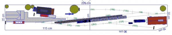

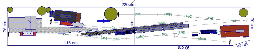

Jestli nepřijde nějaký nápad z hůry, tak to bude něco v tomto duchu :wink:

Příspěvky: 2601

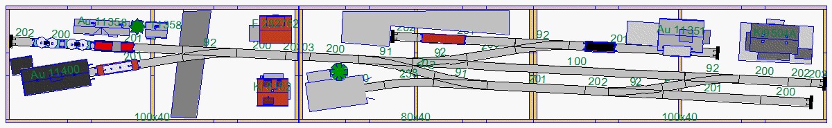

Hanku tvůj poslední návrh mi jako jednoduchá relaxační záležitost na "detašovaném pracovišti" připadá nejlepší. Akorát popřemýšlej o té rovnoběžnosti, zda to o nějaký stupeň nevytočit. Přikládám, jen jako příklad svoji vymyšlenou stanici někde v II.ep. DR(DRG) jen tak "na hraní" v tomto měřítku. Neřešil jsem jestli to je provozně 100% nebo ne. Základní požadavek byla remiza, jedna nakládka, sklad a možný posun i přes šturc, kde se vejde pak i větší motor pro osobní dopravu, křižující s druhým vlakem na jedné hlavní koleji (to je inspirace od MF z jeho návrhu od něj).Vyosení je jen díky použití Y veksle peco. Netvrdím, že to je takto správně ani nepředpokládám, že by to někdo použil, takže jen pro představu. Rozměr je o něco delší, šturc 400mm, st. kolej 1100mm.

Příspěvekod hank61 » stř 05 zář, 2018 9:22 am
hopeter píše:Pokud není požadavek na pevné umístění tak by taková kazetovka byla šikovné řešení. Navíc když se jedna sestava okouká tak se to sestaví jinak a jezdí se jinak... :wink:
3. díl knihy MF už znám jak svý boty a tohle všechno jsem si již i kreslil. :D Budou to jednoduché a pouza dva segmenty. A když se to okouká, nebo nesplní očekávání, tak to půjde do světa :D :D . Proto i ta požadovaná jednoduchost a minimální rozpočet :wink:

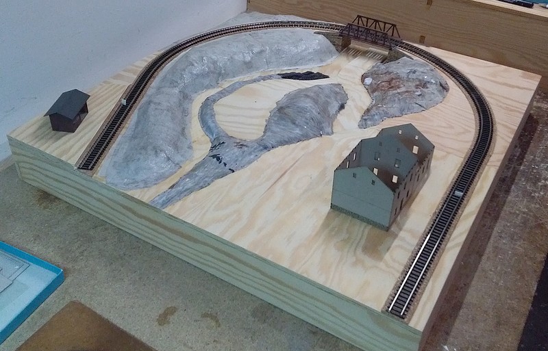

Příspěvekod hopeter » stř 05 zář, 2018 6:13 pm
Když už začal Zdenda hecovat tak si taky rejpnu... :wink:
Levné , malé , jednoduché a věrný modelový provoz. Nemusí být do podkovy , může se natáhnout ode zdi ke zdi. I pro H0 ti stačí délka 2 metry :P
K tomu elektronika "pendl" , kafíčko nebo jinou pochutinu a koukat jak to jezdí samo. Jednodušší už je snad jen motorák ve vitríně. 8)

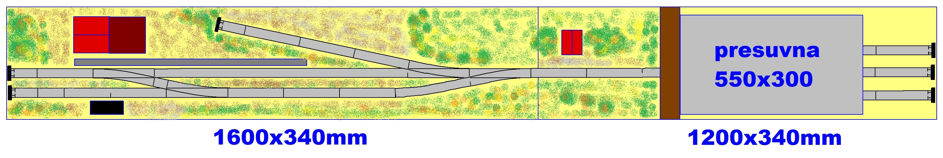

Re: Malé a skladné minikolejiště v H0
Příspěvekod hank61 » stř 05 zář, 2018 7:00 pm
Honzo. Tohle bych nesvedl :D
